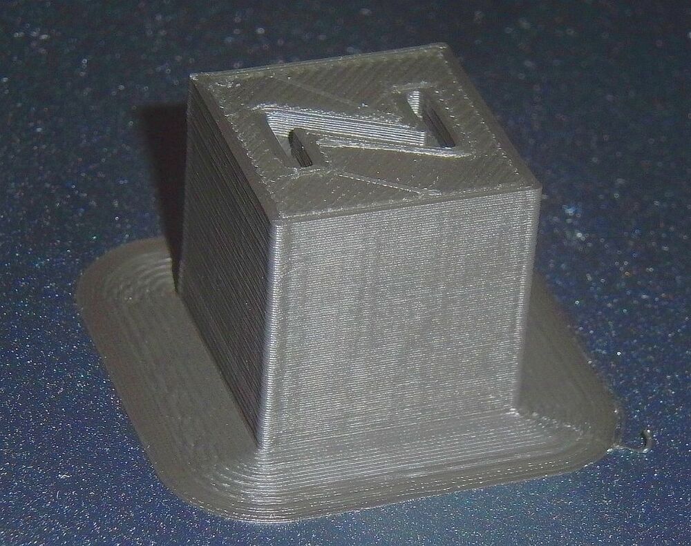

Podělím se o relatívně čerstvou zkušenost získanou v týdnu, ke které jsem se nachomejtl.
Jde o čínskou téměř plug and play 3D tiskárnu za cenu kolem 170 EUR ze skladů v EU, takže rychlé dodání a bez dalších vícenákladů.
Přikládám výsledek na fotce níže, který byl získan po cca 1/2 hodině od začátku rozbalování festovného balení až po začátek tisku.
Samozřejmě dobu tisku do toho nepočítám Určitě to není 100% jejích možností, ale vzhledem k tomu, že jde o výsledek od naprostého laika, po nulovém seřizování, tak za mne více než jsem čekal. Jasně že to mělo své mouchy, pokud by to ale bylo dodáno se švýcarskou precíznosti, tak by ten výsledek mohl být možná i za 15 min, jenže tá cena by byla XX násobná...
Jelikož se blíží doba "klidu a míru" včetně dárkového šílenství, tak za mne pro nějaké 1. pokusy s 3D tiskem bych si to troufnul doporučit.
Tak to podstatné o co jde:
- 3D tiskárna TRONXY XY 2 Pro
- balení obsahuje opravdu vše co je potřebné k 1.pokusům + něco navíc
- nějaké vychytávky mimo cenovou třídu - auto leveling, barevný dotykový display, obnova tisku pro výpadku napájení, čidlo filamentu atd.

Jinak pár mínusu ze zprovozňování:
- v balení je mikro paměťovka i s daty a k ní jakási USB čtečka, které vůbec nefungovala, naštěstí jsem měl sebou kabelu s foťákem a redukcí na SD kartu v něm,
- v běžných slicrech tá tiskárna nemá nikde svojí předvolbu se základním nastavenim, bude se muset laborovat...
- paměťovka obsahuje nějaký jejích slicer, PDF návod, nějaké ovládače a objekty k tisku. Vtipné bylo, že tištěný návod obsahuje obrázky novější verze jejích slicru než jaký je nahrán na té kartě ,logičtější by to bylo obráceně. Zajímavé je, že firemní web výrobce žádný slicr ke stažení nenabízí
- tápalo se, jak co v te starší verzy nakonec nastavit. Kostička je stažená z netu a dělaná přes ten jejích slicer.
- jejích návod je maximálně stručný (mohu vyhrabat to PDF, bude li zájem), takže minimum informací jak je ten jejích slicr provázaný s ovládaním v tiskárně, je minimum informací o řídícím systému v tiskárne - naštěstí je v angličtině a velice intuitívní, atp.
- na webu výrobce jsme ani nedohledali info k této variantě tiskárny...
- také se chvílí laborovalo kolem ovládání a skalibrování tiskárny než se přišlo na to, že leveling nestačí a musí se kalibrovat ještě Z na tloušťku kancelářského papíru...
Nakonec až jsme to rozjeli až běžel tisk, tak se našlo videjko asi od výrobce, které je naprosto přesným návodem k sestavení, seřízení a spuštění 1. tisku. Není tam ale zas to nastavení jejích slicru, to je zase jen v tom manuálu... Troufnu si říct, že to video i časově tak nějak odovídá tomu času co uživatel potřebuje od vybalení ke spuštění 1. tisku jen je škoda, že ho nemá výrobce na webu, nebo alespoň odkaz v tom manuálu ...
Prostě Made in China ...
