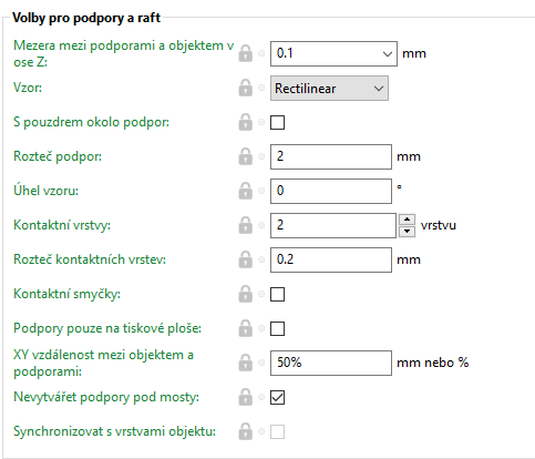

Dobrý den, při nastavení support materiálu mi to dělá příliš velkou stěnu, radši bych aby to udělalo pilíře s místem mezi stěnami. Vše znázorněné v obrazcích. Pokud mi stím může někdo poradit, budu mu velmi vděčný.
Chtěl bych aby to vypadalo takhle: https://cdn.instructables.com/FPJ/FPPI/ ... .LARGE.jpg
ale vypadá to takhle: https://ibb.co/L95ngW8
a já nevím co tam nastavit jinak, a už jsem z toho docela unavený, tak kdyby mi stím mohl někdo poradit, kdo už to nastavoval.

Zkuste změnit pattern. Ty podpory se dost často vztahují na konkrétní program a nebo i verzi. Ale předpokládám, že chcete, aby jich tam bylo méně a bylo je možní snáz odstranit? Posílám své nastavení podpor Slic3ru.
