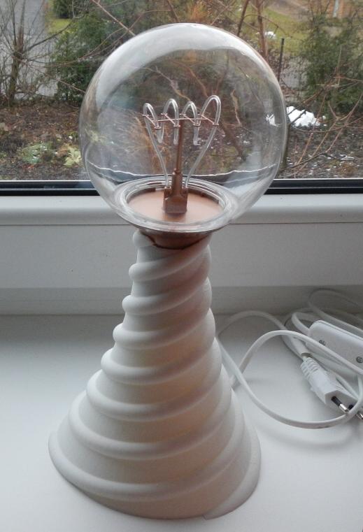

Ale zase to budeš mít tuhé. Sice kolega chb píše, že to není nutné. Ale pak mu to tiskne třeba kužel takhle pokroucený. ;-)
