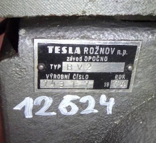

to je štítek s inventárním číslem majitele, nikoli výrobní štítek......
Pavka
- Příspěvky: 908
- Registrován: 10. 3. 2008, 8:40
- Bydliště: Ronov
Tak sem dej pořádnou fotku a uvidí se. Nebo je to tajné? Svoje věci co zde nabízíš, taky řádně vyfotíš.
- Sponzor fora
- Příspěvky: 7637
- Bydliště: Slaný
Tesla vyráběla brusku na ventily
ale to co je nahoře je fakt inventární, nikoli výrobní štítek
fotka je znárodněna z nastrojenaradi.cz

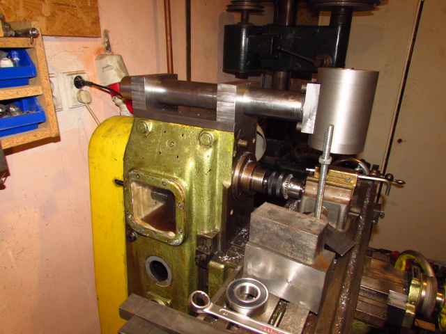

Inak frézka vypadá celkom zachovale, bolo by jej škoda do hute. Ku tomu meraniu- pozrieť dutinu vretena, či neostali v nej stopy po pretočenom nástroji- asi je tam Me32, a tam bývalo zvykom podložiť nástroj s kuželom Mk4 plechovou vložkou z rysovacieho plechu hrúbky 0,2 mm, a to nebolo moc dobré na prenos sily na nástroj. Indigátorom zmeraj hádzavosť dutiny, tlakom do strany vôľu v ložiskách. Prijatelná vôla v posuvových skrutkách je tak do 1/5 stúpania. Skús či ide rovnomerne priečny stôl- hodinky na pravú aj lavú stranu stola, a potočiť posuvovou skrutkou tam a s5, a pozorovať či rovnako reagujú obe strany. Ďalej vymedziť vôle v rybinách, a skúsiť či idú posuvy relatívne ľahko aj v krajných polohách, Zvislú lištu pritiahnuť iba tolko, aby stôl nezasekával, ale aj pri posuve dole stále tlačil na skrutku.
Volakedy som predal frézku Steinel pánovy od Kroměríža, a po čase mi poslal nejaké foto z domácej výroby zvislej hlavy

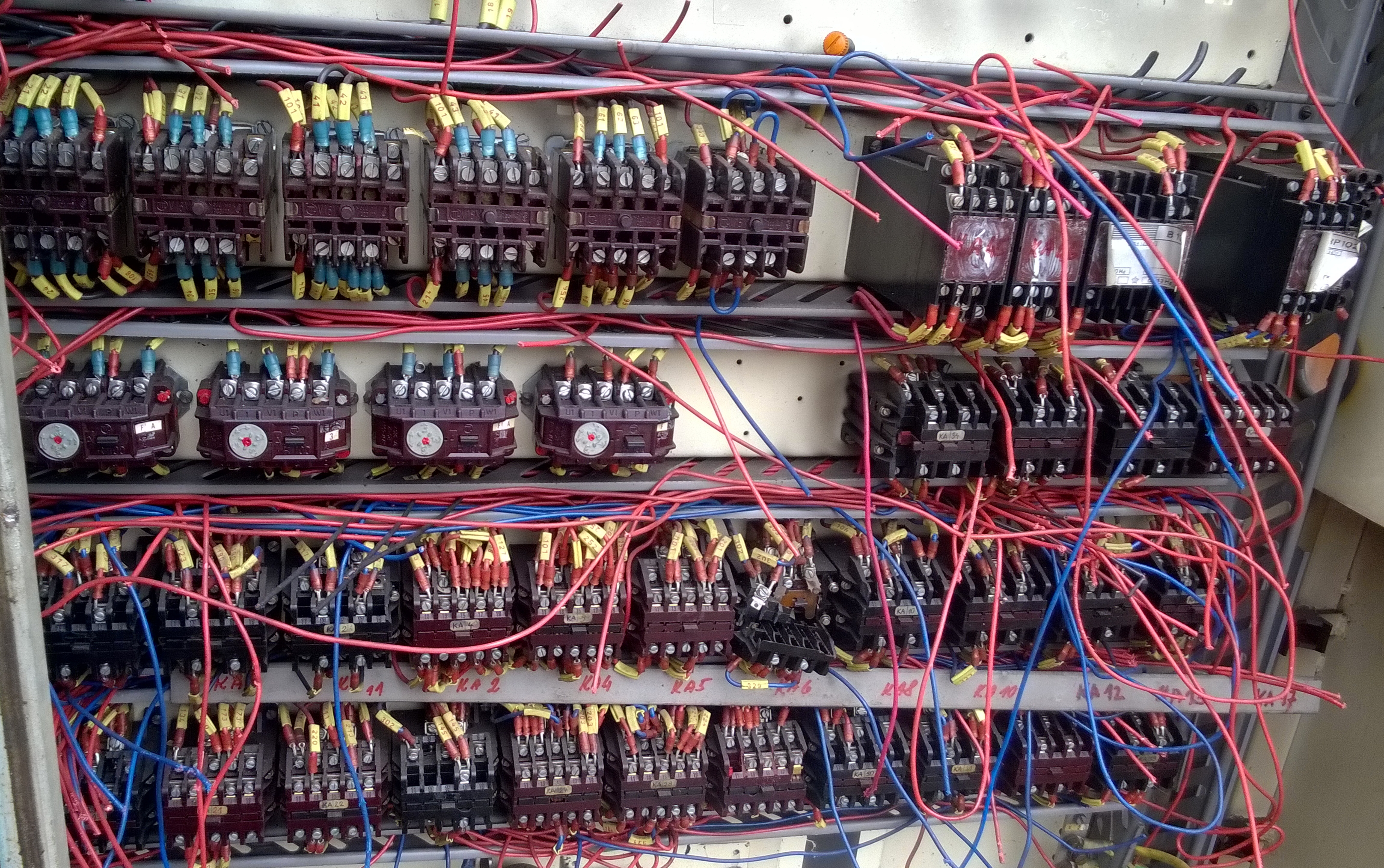

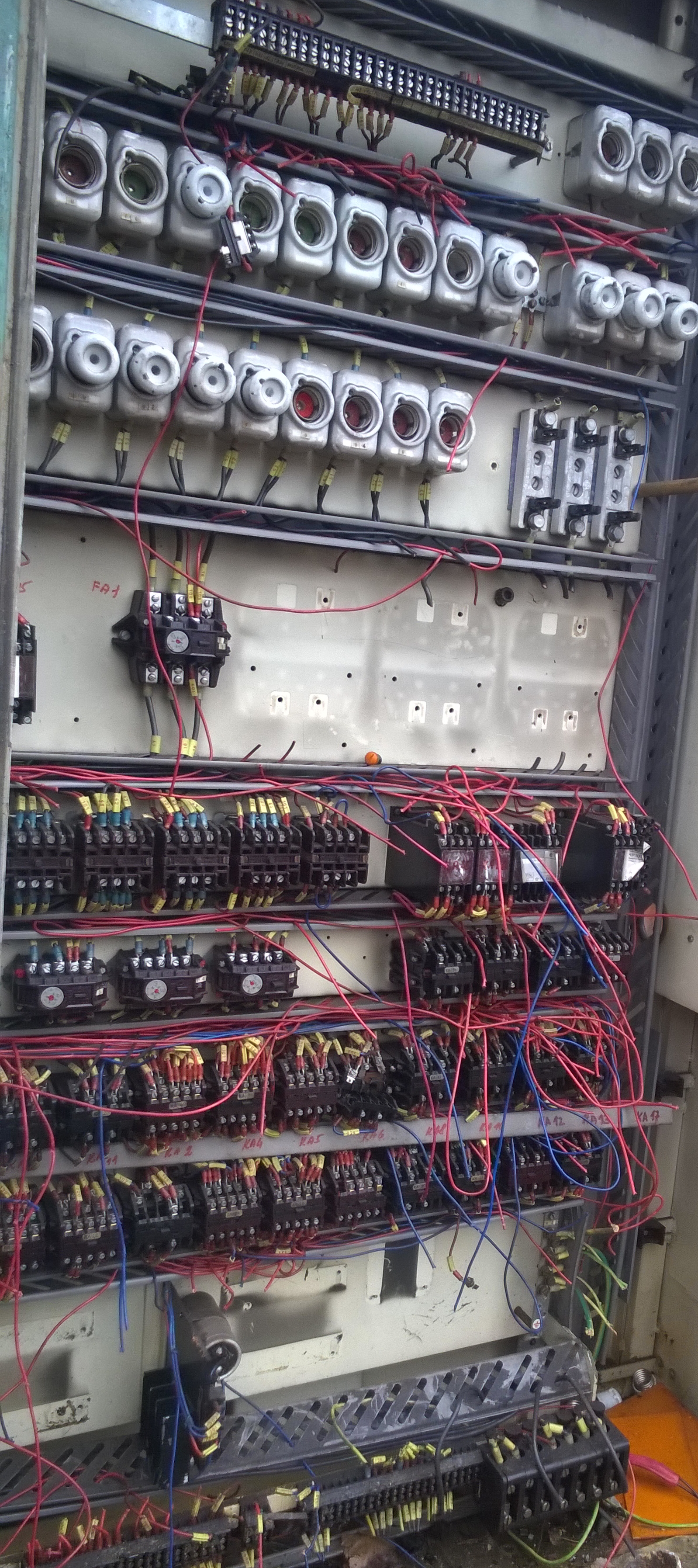

To vypadá že motor je vícepólový s přepínáním rychlosti. Zajímalo by mne jak vypadá jeho svorkovnice.
Kuba68
- Příspěvky: 122
- Registrován: 20. 3. 2017, 8:07
Myslel jsem celkový pohled z boku. Ale je vidět, že byla modernizovaná. Rozvaděč, motor, ovladač atd...
Jak vypadá vřeteno z boku? (pod tím děrovaným plechem místo krytu). Jsou tam remenice na plochý řemen?
ok1in
- Příspěvky: 269
- Registrován: 13. 6. 2017, 6:31
- Bydliště: Slaný
Zapojení a přepínání dvourychlostního motoru je zhruba uprostřed článku - https://www.mylms.cz/text-prehled-a-zapojeni-motoru/kutil_tim píše:...
motor je zapojen že je přivedeno 6 drátů
I když, jak tak koukám v rozvodnici je zastrčené schéma, takže to je asi jasné...
