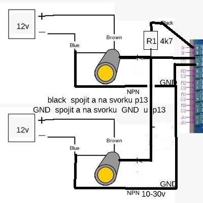

Je to tak správně ?

10. 2. 2015, 11:43
Změř jestli je na vstupech nějaká kladné napětí (obecně větší než 2,7V). Pak by se sepnutím NPN tranzistoru z čidla vstup "přizemnil" = logická nula.
Každopádně bych ale řekl, že máš obráceně diodu D!!! U NPN si musíš představit, že ti teče kladný proud DO kolektoru a ta dioda tomu brání (proud teče ve směru šipky té diody). Snad jsem to popsal srozumitelně, snažil jsem se o "polopatismus".

10. 2. 2015, 2:22
řekl bych, že NPN výstup je v klidu rozpojen a pracuje sám jako správně polarizovaná dioda - a jiné diody netřeba
jen bych navíc spoj snímače/vstup desky nějakým odporem (2k2 )připojil na + 5V

10. 2. 2015, 3:42
http://www.c-n-c.cz/viewtopic.php?f=48&t=13115" onclick="window.open(this.href);return false; Jsem to řešil tady, a jedu v pohodě, tři spínače na jeden vstup, mám je jako home v linuxcnc a čtvrtý jako offset tool,,ale ten pochopitelně na jiném vstupu, z tvého obrázku tipuůi, že máš u stejnou odd. desku.

11. 2. 2015, 6:55
Snímače napájím 12V, na desce je na pinech 5V.

11. 2. 2015, 8:08
takto

12. 2. 2015, 7:09
aby byla jistota, že na vstupu je logická "1" - když tam má být
a pokud by bylo podezření na rušení tohoto vstupu (samovolná změna) bych začal tím, že bych odpor snížil na 1k0

1. 10. 2018, 10:04
Je to tak správně?

1. 10. 2018, 10:14
Jo, melo by to fungovat.

1. 10. 2018, 1:14
Ty čidla mají voltage drop max. 2,5V. Typicky to bude asi méně, ale pořád na spolehlivou logickou nulu na 5V logice je to moc. Použil bych PNP a tahat to naopak na logickou 1.
Co je na vstupu té oddělovací desky ? Pokud je tam ledka proti +5V, tak to asi fungovat bude, ale pokud je tam hradlo, tak bych se toho bál.
P.S. Ta sériová dioda (btw. podle mě je orientována správně) by to jen zhoršila.

3. 10. 2018, 1:52
Zdravím, mám stejná čidla https://www.ebay.com/itm/2mm-Approach-S ... Desc=0%7C0
chci to zapojit jako NPN/NC (chápu to správně, že?: CNC čeká na přerušení proudu a jakmile switch zareaguje na kov, proud se vypne a CNC zastaví)
bude to fungovat když zapojím dráty následovně?:
Hnedy napájení + 6-36V
Čierny Signál vstup
Modrý - 0V (zem)
nebo tam musí být ten odpor taky? diodu tam nechci, každý spínač už má diodu v sobě. díky :)

3. 10. 2018, 6:50
Z tveho popisu moc nechapu co od toho ocekavas, v kazdem pripade pokud neni u cidla kov, je na vystupu napajeci napeti dane tim pull-up odporem. Pokud priblizis kov, klesne napeti na cca 0,6-0,7V.
Je treba dat pozor u tech cinskych cidel cos nalinkoval. Ackoliv maji namalovany na vystupu jen tranzistor, drtiva vetsina jich ma zapojen jeste vnitrni pull-up odpor k napajeni cidla o velikosti 10K. V naproste vetsine pripadu to nicemu nebude vadit, vyssi napajeci napeti cidla se srazi bud na ledce optoclenu nebo se odvede pres integrovane ochranne diody u vstupu IO do jeho napajeni. Ale dovedu si prestavit aplikace kdy to muze pripojeny obvod znicit.
