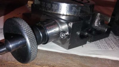

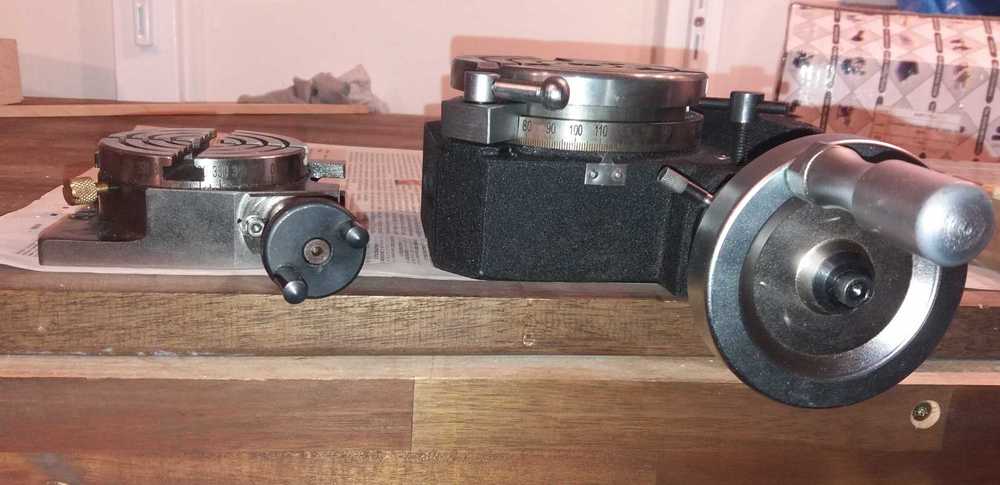

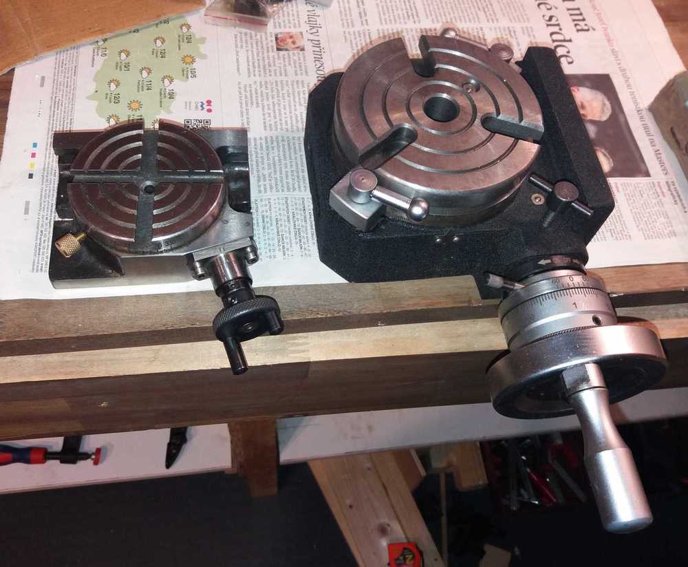

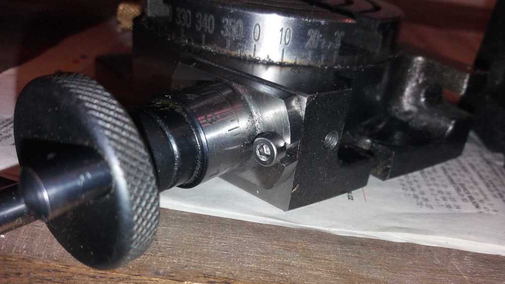

No dal jsem si pár deci a řekl si že by nebylo od věci Ti to vyfotit, zvlášť když tyhle stoly už mám přístupné
Porovnání stolů shora: Porovnání výšky: Detail úpravy - uprostřed pod šroubem je vidět profrézování otovorů pro šrouby

Opravdu moc děkuji za fotky a komentáře.
Takže pro mě bude dobrá 75ka. HV4 jsem už kvůli rozměrům vyloučil už dřív (i když dělící kotouče lákaly).
Je potřeba rozebrat a na přírubě profrézovat oba otvory pro šrouby.
Ještě se drze zeptám, jestli ten dolní okraj pod značkami úhlů byl tak "špinavý" při dodání anebo to je běžné pracovní znečištění.

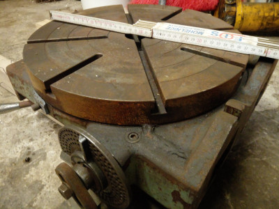

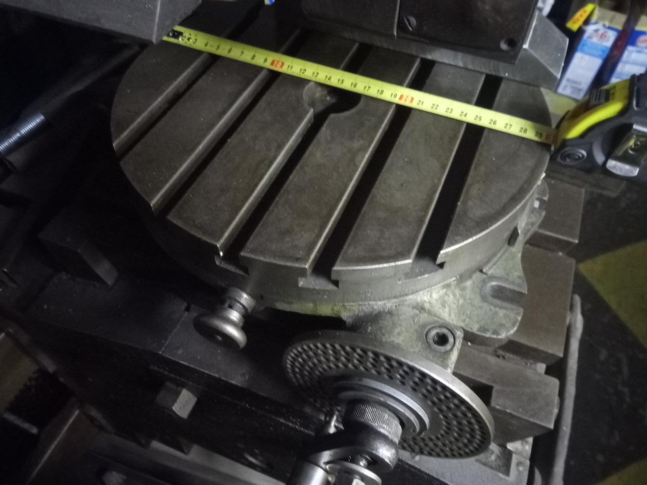

Mám možnost koupit stůl380mm za 4500kč jen si nejsem jist jestli už není moc veliký mám Duplex 58 něco jako Schaublin.
Nebo mám na hobby koupit ikdyz trochu dražší hv8 z ebay? On taky má skoro 70kg s jestli už nedostane frézka zabrat. A otázka: jestli by nebylo možné vyrobit pod tento stůl konzoli a nechat ho na trvalo místo stolu. Co vy na to?

prosímtě rehy vážil jsi to? Takový jsem chtěl k FN 25, ten z obrázku je snad původně k FNGJ frézkám. Originál k FN 25 (taky D380) by měl vážit 55kg, ale tento stůl, pokud má 70kg, to je nad moje možnosti (zvedací). K pasu nohama bych to asi zvedl, ale od pasu nahoru na stůl rukama asi ne A.
