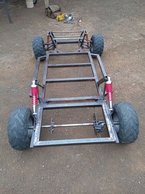

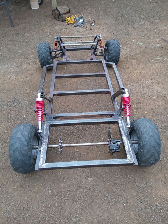

K soustruhu u souseda už mám :) v práci by nejspíš nebyl problém něco vyrobit ještě, řezal jsem si tam jekly a zadarmo i vzal :) No něco mezi motokárou a buginou, máte pravdu, radlice nepůjde, ale i tak chci něco na blbnutí :D
Co myslíte na toto ?
Šikovnej nerozhodnej trpaslík
Věčný tazatel
Příspěvky: 10119
28. 7. 2017, 11:07
Nějaký záklony rejdového čepu tam jsou??? a co příklony rejdového čepu taky??

Tak se začni učit ,bez nějaký základní geometrie se s tím špatně pojede.Nebudou se ti vracet kola a při trochu větší rychlosti se ti rozkmitá řízení .O nějakým nastavení podle trati se s tímhle monstrem nebudeme zabývat.

Jo, ten je dobrej. Dobrá připomínka s tím strojním vybavením, pár věcí už jsme doma taky postavili, ale v zádech jsme tenkrát měli TOSku, ale to byla ještě doba, kdy se doma domácí pomocníci vyráběli, dneska už nikdo nic nedělá. Doma je to dost problém bez frézky a soustruhu.
I ta druhá fotka je takovej pavýtvor. Kouknul bych se po profi řešení, a osadil to nápravami z auta, ty si případně zkrátil. Dělávalo se to běžně. Ono to nevyjde o moc levněji když si ji budeš vyrábět, stačí když jen nakoupíš čepy a necháš si dělat na ně futra.
Problém je v tom, že si musíš ujasnit co chceš. Kde to bude mít motor, a co to má dělat, jestli na blbnutí pár trubek, nebo bagr kříženej s destou.
Takovej pěknej rám, žádný zbytečný nesmysly.
Než začneš stavět rám, zjisti si jaké komponenty budeš potřebovat, kde je vezmeš, kolik budou stát, nemá cenu vyvařit 20m jeklu a pak to opřít o zeť dílny protože nemáš peníze na motor a sedačku třeba..

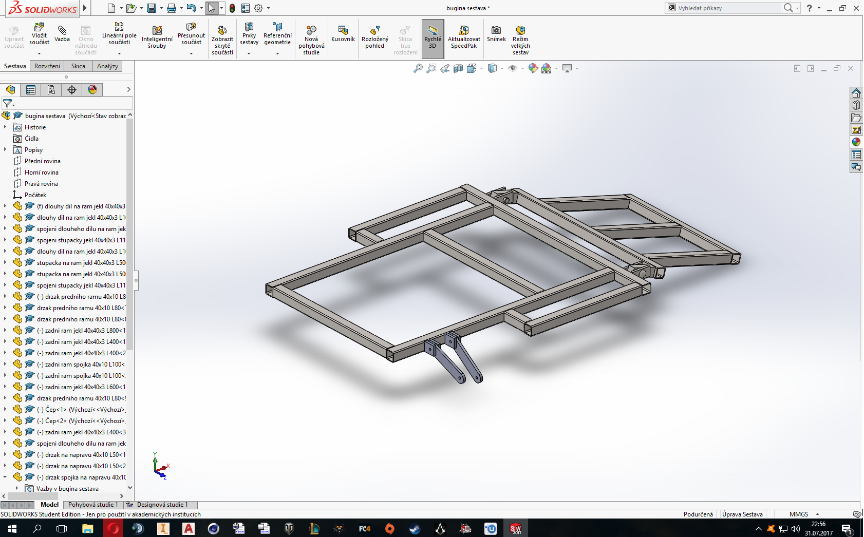

Právě proto jsme dnes povídali a kreslili. Ted kreslím rám na papír. dám do do 3d solidworks a uvidíme zda to má cenu :) Kdyby tak to bude jen ve 3d

Jakou byste zvolili přední nápravu ? Aby to bylo na normální kola R13, Má tu někdo na prodej nápravu na škodu 105/110/120/130 ?
