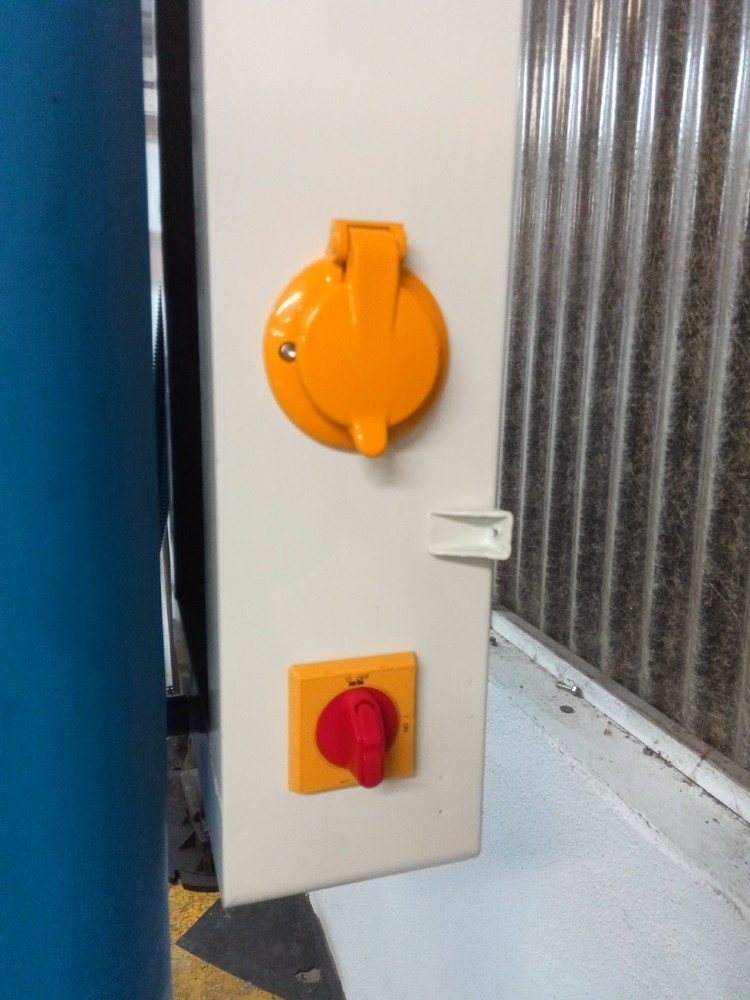

Kdybys náhodou narazil na hliníkový zásuvky, tak by se mi jedna hodila, na BPH na magnetu mám ulomený víčko 😉
Jsou to tyhle, jiný se v tý době asi ani nedělali
