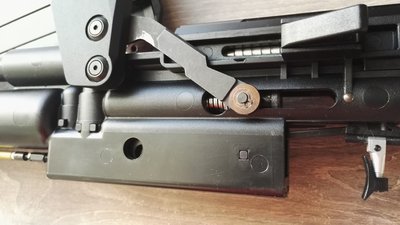

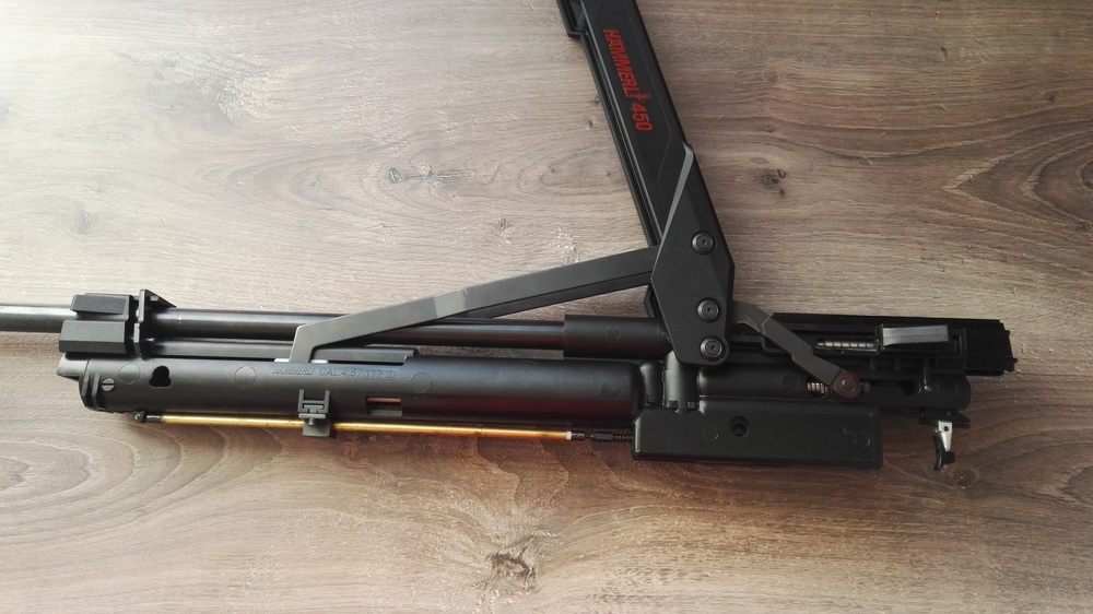

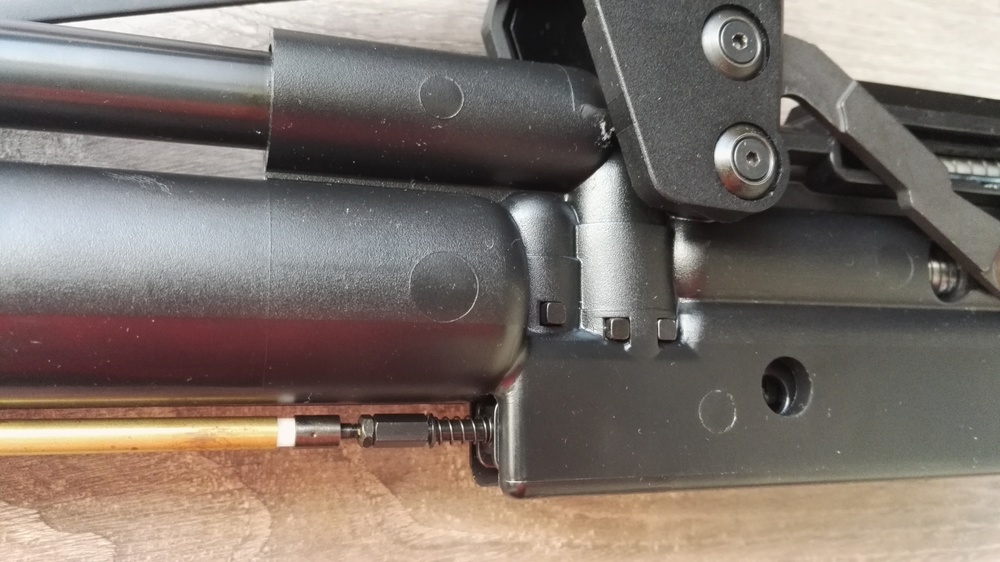

Oprava trhliny v tlakové komoře z plastu
Spíš zevnitř pokud se tam lze dostat,když né tak nezbývá než zvenku.
tak on se tavit jistě bude nejspíš to bude PA66 PPA asi těžko ten je na takový krám drahý.
Problém jsou ty skelné vlákna ty tavitelné jaksi nejsou a jakmile to začneš nahřívat polymer ti zdegraduje a zbydou vlákna.
tady ty plněné plasty normálně lepím epoxidem a když to v tom místě zaleje, udělá pár jemných vrypů aby se lepidlo mělo za co držet tak to může fungovat

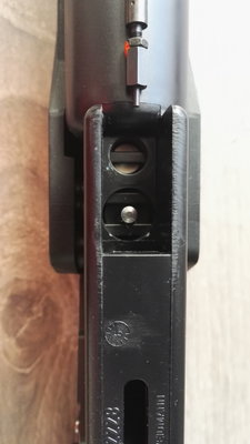

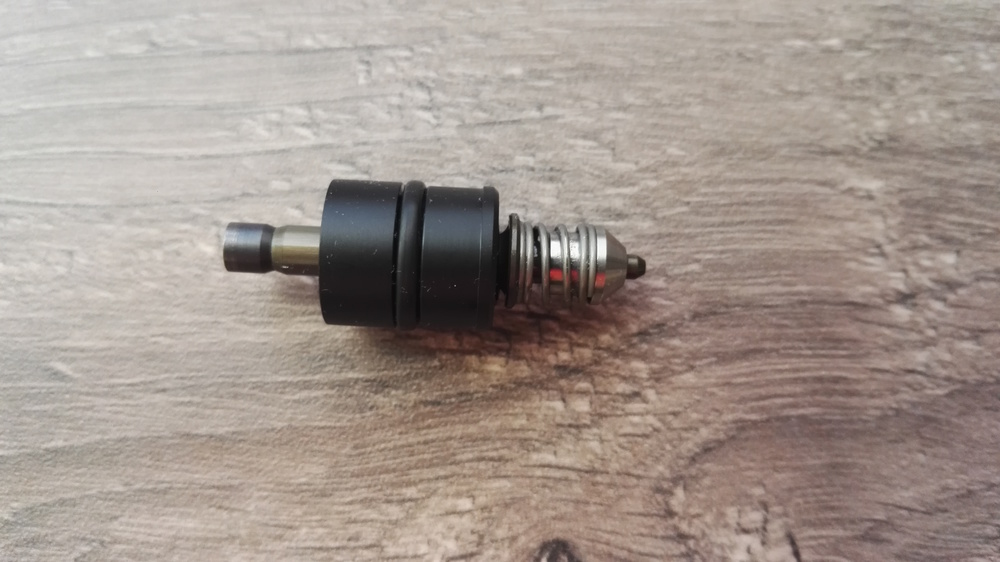

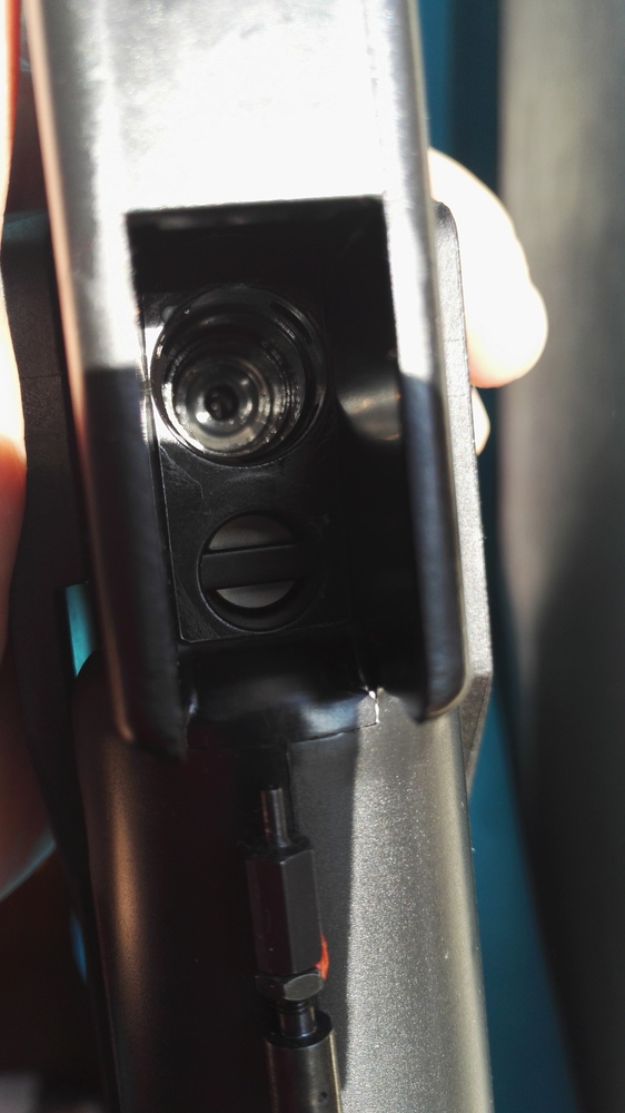

První problém jsou O-kroužky - jsou nestandardní a nikde jsem nenašel přesný popis všech O-kroužků např. ty velké v prvním pístu jsou asi:
díl č.31 = quadring 4214-366Y-XSEL (24.99 x 3.53) těsnění pístu - velký
díl č.65 = quadring 4111-366Y-XSEL (10.77 X 2.62) těsnění pístu - malý
No a pak hlavně je problém u kuželky pístku - díl č. 60 (předposlední obrázek) - jen pro zajímavost je tam přeříznutá gumička (to je fakt originál) a vnitřek pístku se mi nepodařilo rozebrat tak abych to nezničil a tam je také těsnění.
Pak to kuželové těsněné co je v hlavni a na něj dosedá ten kužel - díl č.60
To těsnění v hlavni vždy při vyndávání trošku poničíš.
