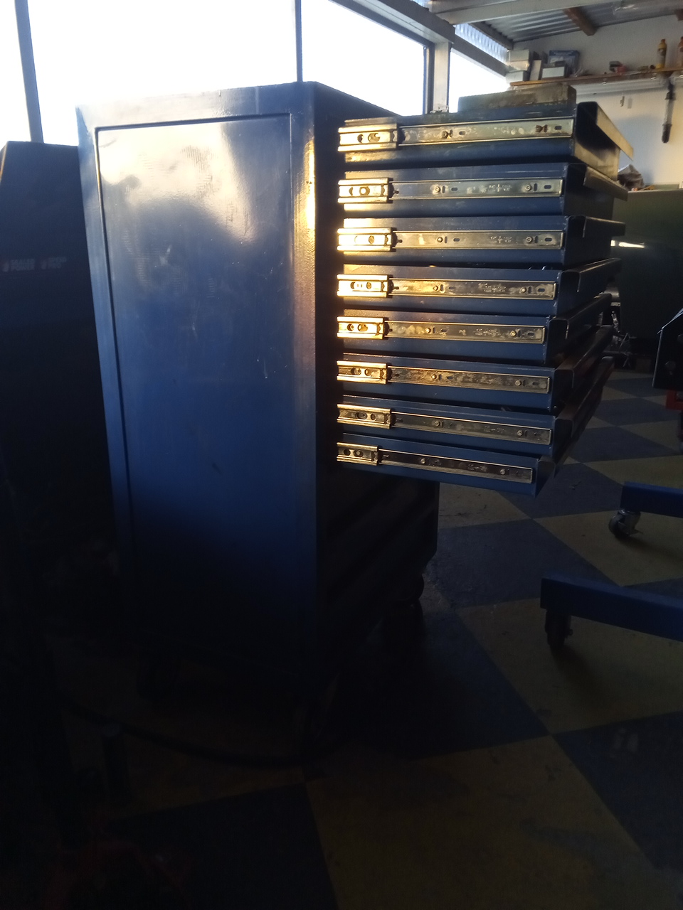

za vikend urobis plnovysovovu skrinku /200kg zatazenie na zasuvku.zacni to predavat.kupim

skrinky tyu ZG .vyse meter sirka 753cm hlbka

Tady ten? https://www.nabytek-polak.cz/produkt/55 ... x36d-.html
Takže 3 šuplíky, jak je máš silný? Kostra má svůj pevnej rám, nebo je to jen naohýbaná plechová krabice? Jaká síla? Co tam máš za plnovýsuvy?
5x plnovýsuv 200kg http://www.kovaninabytkove.cz/cs/eshop/ ... 00-mm.html
Nedovedu si ale představit dávat do toho šuplete 200kg, to je pak trochu mimo účel mobilního vozíku.
Co by mělo být problém, když nepočítám dodací lhůty objednanejch věci, to přes víkend udělat, nastříhat plech na padačkách, naohýbat, našroubovat výsuvy, udělat pevnej rám do kterýho se našroubují hotový šuplíky, posadit to na 4 kolečka, rozebrat, stříknout uretanem... V čem vidíš zádrhel?

napriklad tento https://www.nabytek-polak.cz/produkt/54 ... 0-mm-.html .kostra je ohybany plech a je to vystuzene L profilmi a zvarane
No a?
Spodek, vršek na ohraňováku naohýbanej do kufru, bočnice do kterých budou našroubovaný plnovýsuvy, předpokládám že na těch malejch šuplíkach nebudou 200kg kolejnice, tím je daná síla plechů. Plocha taky. Jednoduchý záda. Automatizovaná sériová výroba, na závěr komaxit. Kdyby na to nemuseli nastavovat linku, protože to dělaj předpokládám sériově, tak ho udělají v tý velký firmě za dva dny taky. Pořád nevidím problém.
Rozdíl je akorát v tom, že když se rozjedou, díky lepšímu vybavení jsou rychlejší, všechno napoprvý sedí.
Uzavřený konstrukce se na obyčejný ohybačce ohýbají blbě, sice si to vypodložíš, ale nedosáhneš takovýho ohybu jako na segmentu, proto se to řeší tím rámem, kterej jen vyplníš. Šuplíky zrovna tak, oni je ohnou ohraňovákem do přesný krabice, doma děláš čela. Nic víc, nic míň. Pokud jde o účel, není problém. Pokud jde o look, tak robotizovaná firma dosahne lepšího výsledku, je konec konců v ceně.

Mám už asi 10 let dvě skříňky od Polaka /konkrétně ZP99-6 za 13665/. Fungujou dobře, zatím žádný problém. Mám v nich nářadí k soustruhu a nejsou na kolečkách. Cenu si pamatuju před těmi lety cca stejnou. Ta konfigurace 7 šuplíků se docela osvědčila. Nemám ty plnovýsuvy takže nosnost 70 kg/šuplík.
Zbyla nám hromada odřezků plechu 2 ze zakázky. Tak jsem prosadil, že se z něho vyrobí tyhle skříňky. Den jsem to kreslil, den pálil na laseru. Kolega to naohýbal /asi taky tak den/. Tvrdí, že to svářel dva dny. Další dva dny jsem montoval výsuvy a kolečka. Takže máme ve firmě 14 parádních skříněk na vercajk. Jenže kolega to sečetl ! I když nepočítá kolečka a dopravu na komax tak nás vyšla jedna skříňka na cca 9500. Nebýt toho materiálu gratis tak nás to možná stálo i víc nežli od toho Polaka.
Takže dělat to doma - jo klidně, ale musíš to brát trochu jako zábavu. Pokud počítáš i vlastní práci a normálně nakupuješ materiál tak nic neušetříš.

Tak 14 skříněk za 7 dní na ruční dílnu je pěknej výsledek.
Já nic nekreslím, ani nepálím, jednu skříňku mám za víkend. Cena 7 včetně. Litr kolečka, Cca 2,5tis plnovýsuvy, zbytek železo, pár šroubků, kotouč do fryčky, trocha vaření a kus barvy a koberce. To co by taková skříňka stála u Poláků nevím, takovou nedělají. Rozhodně bych za ten víkend nevydělal to, co bych za ní musel jinak zaplatit.

Co chválím jsou ty kobercové výstelky. Polak tam dává gumu a to je průser. Buďto to na styčné ploše zrezne nebo to namastíš a to zase tu gumu rozežere, přilepí se to a čistíš z toho černé sračky. Dal jsem tam taky odřezky koberce a je pokoj.

Když něco vzniká pod rukama, tak mě to baví, třeba víc jak ležení u televize, nebo chození po návštěvách a hospodách. Nakonec to dělám pro sebe. Od rána do večera to je, to je pravda.
Trochu jsem poklizel, tak jsem to testnul. Šuplíky jsou standardně naplněný nářadím, v některých spárách jsou vidět klíče, v týhle poloze začíná bejt znatelný nadlehčení zadních kol.
Jsi kaskadér ! Mě se jednou povedlo otevřít asi tři šuplíky //u těch skříněk od B2B u toho Polaka to nejde// čtvrtej už vyjel sám a celý se to kácelo. Naštěstí jsem to chytil ale hezký to nebylo ! Možná by byl VELKEJ problém se zpod toho vyhrabat !
