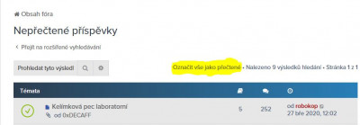

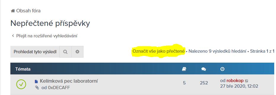

Problém je, že listuju vždy nové příspěvky a nejde mi tenhle vyřadit aby se mi tam furt nepletl.

Klik na zvýrazněné a máš po problému
