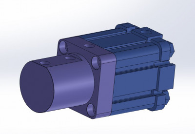

konečné řešení je uplně jednoduché, uvidíme jestli to bude fungovat.. hodím sem obrázek pro posouzení
na cenu konkrétního produktu již čekám 3dny, jestli mají něco v těch Klecanech skladem a dá se tam přijít a nakoupit jsem se taky nedozvěděl... telefon na ně nikde není, takže s takovým přístupem se těžko nakupuje...
nicméně na jejich webu jsem našel stejně jen velké varianty, začínají na 3palcovém pístu což je prostě kráva velká.. buď to má obrovské násobení malý průtok a velký tlak a nebo malé násobení tedy malý tlak, ale obrovský průtok.. nic tak akorát...
parametry jsou:
vzduchový válec 40mm - plocha 12,57cm2
olejový válec 12mm - plocha 1,13cm2
násobící poměr tedy 11,12
pracovní tlak 5,5baru vzduchu, výstupní tlak 61bar oleje
zdvih 25mm - objem oleje 2,8cm3
celkové rozměry 50,5x50,5x110
otázkou je bude stačit tahle jedna manžeta? bude to fungovat?
nebude, podle mě tam musíš mít manžetu na konci té pístní tyče
aby fungovala jako zpětný ventil, hrana v základní poloze vzadu otevírá plnící díru
viz spojkový válec
nedělej to H na h, nech tam vůli pár desetin a utěsnit manžetou
taky je otázka jestli vzduchový válec řídit dvoučinně nebo jednočinně a vracet ho perem
nezapomeň na možnost odvzdušnění, jinak se z toho pos...
viz spojkový válec
