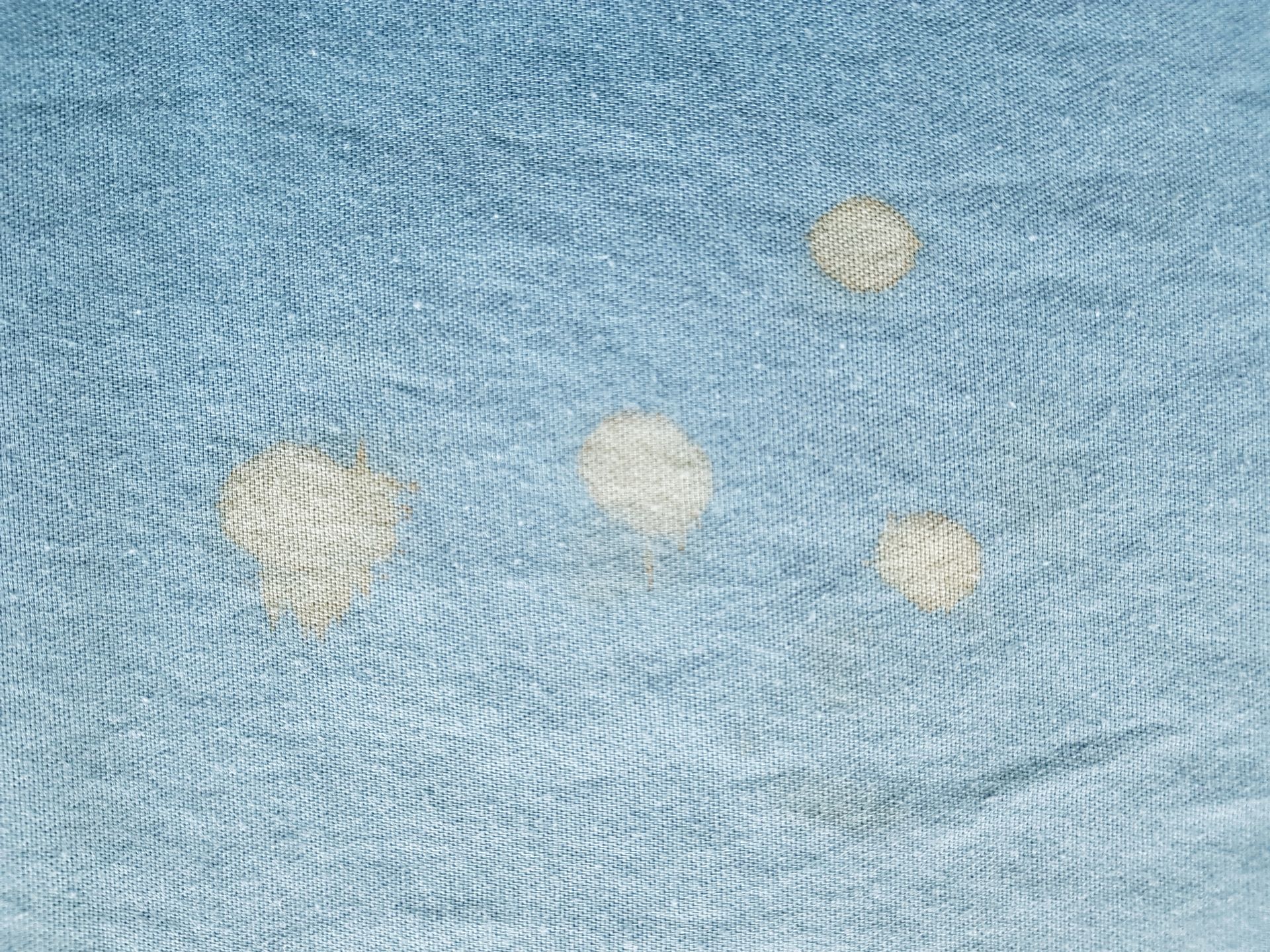

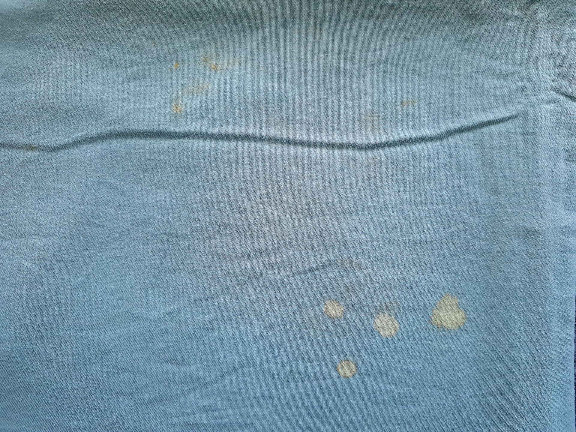

zvyšuji laťku kurióznosti mých dotazů: nevíte, jestli se dají nějak odstranit takovéto skvrny z bavlny? Je to od použitého leptacího roztoku FeCl3, leptala se v něm měď z cuprexů (pokud i něco jiného, tak jen ve stopovém množství). Jen to normálně vyprat nepomohlo, možná je to trochu míň žluté.

Budeš muset ženské vysvětlit, že je to nevratný stav :( , nebo vem zase chlorid a "domaluj" k tomu smysluplný obrázek. :)

Ženská je přesvědčená od začátku, že je to nevratný stav, to já se nechtěl vzdát bez boje :mrgreen: Takže je to v čudu, jo? Tak to jsem o 60E kratší :cry: Na obrázek mi neskočí. Ale v pořádku, za blbost se platí.

Je to nevratný stav a to nejen na bavlně, ale skoro na všem, kam tzv. zahlubovač kápne, máme kapku na marmoleu pod umývadlem, máme kapku ve spárovací hmotě mezi kachlíky u umývadla, mám označených pár kousků oděvu, dokonce to udělá světlé skvrny na nerezové výlevce, když se to tam nechá chvíli neumyté...
Je to pěkné svinstvo, ale dobře to leptá...
Dodatek: o značnou část stop se zasloužil syn, který kdysi začal dělat elektroniku a pořád dělal nějaké plošňáky. Jo dokonce to dokáže nevratně obarvit novodurovou fotomisku...

Hexakyanoželeznatanem draselným převést na hexakynoželeznatan železitý.
A prát a prát...
(Jinak je to jako z celulózy odstraňovat nitrocelulózu.)

Chtěl jsem jen pro potěchu oka přeleštit čerstvě vyleptaný a pečlivě umytý plošňák, stále přilepený oboustranou lepící páskou na pracovní desce (pro následné vrtání a frézování, viz /viewtopic.php?t=14784). Popadl jsem první, co bylo v koupelně po ruce (povlečení z přítulčina airbnb, připravené na praní). Bohužel mě nenapadlo, že i po pěti minutách proplachování se může někde mezi oběma deskami udržet kapsa s leptacím roztokem (která se v souladu se zákonem schválnosti uvolní přesně v nejméně vhodnou chvíli).
Njn :roll:
Hexakyanoželeznatan zní dost bláznivě, to by fakt šlo? :)

asi najväčší problém je, že modré farbivo neprežilo oxidáciu chloridom. Tá hnedá škvrna od neho aspoň čiastočne pustí ak ju navlhčíš a posypeš kyselinou šťavelovou. Ak hnedý fľak vzdoruje, treba ho navlhčiť (po prepratí) asi 0,1 % roztokom manganistanu draselného, po minúte až dvoch vypláchať (opatrne, je to diabolsky fialové). Škvrna stmavne, ale po nanesení kyseliny štaveľovej (asi 10% roztok)sa za pár minút úplne odfarbí. Malým problémom bude stabilita farbiva okolo, zrejme síce hneý fľak odfarbíš, ale zato vyrobíš omnoho väčší biely :-D. Kde je vôľa, tam je cesta, ale asi to nemá ani cenu skúšať.
