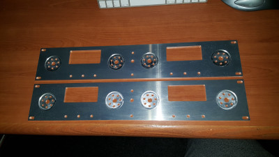

Ano diky moc vsem je to pouceni, rano udelam par testu na masine A pripadne vysledky sem dam. A kdyz to bude delat ulety tak to vezmu toujednobritkou co asi jeste snad mam. Docela bych ocenil nejaky typ na tyhle 4mm plechy. Neco jako kup tuhle frezu a nastav tohle a bude to jak ma byt ... budumuset vyresit nejak tu emulzi, mam tam kompresor a pridava emulze do vzduchu ale neni to jako ze by to teklo proudem na tomusim dodelat vanu. Freza ma na hlinik dost vykonu az na el spindl v mensich otackach ale je to spis v nastaveni obsluhy a freze. Nekdo miji doporucil ze dela hlinik top no asi spatna rada.
Testnu vsechny rady. Pokazde jak sahnu na hlinik je nejaky problem .. diky vsem :
Ps foto jedno britkou- prace starsi vlastne to byl prvni pokus s hlinikem
Frezovani hliniku problem

Na plechy mi funguje jedině jednobřitá.
Chlazení stačí ofukem. Občas líh.
Bez emzie to pojde blbo, skus pouzit toto, nastriekaj frezu a potom streknut kazde 2 az 3 sek do rezu. Predavajuvto aj ako napln, tak ide potom fukat rosprasovat kimpresorom. Ale na test staci sprej. https://www.obchod-kowax.sk/separacny-sprej

A co by jste doporučili na délší obríbění ideálně TPC. Nemám možnot chlazení emulzí jen sprejem. Menší nástroj je průměr 8mm a větší na hrubování by byla 12mm, stejný model (https://hofmann-vratny.cz/produkt/stopk ... a-k201816/).
Materiál je trubka 80x15 dlouhá 1100mm. Budu frézovat ze dvou stran a pak nějaké dodělaávky ješte po bocích. Ale to nejdůležitější se bude dělat za začátku, aby to bylo ještě jakž takž upnuté.
Včera jsem zkoušel dělat jen boční osazení pro svěrýky a to šlo krásně bez chlazení obzčejnou plátkovou 50mm čelní frézou s plátky pro ALU. Ae=30mm, Ap=1mm, F=5m/min. Povrch čistý, jen stopy od frézy (vysoký posuv). Pak jsem chtěl udělat příčnou drážku do 40mm hloubky 20mm širokou. Vzal jsem nejdříve 20mm plátkovou frézu se stejnými plátky, jen o velikost menší a výsledek byl maaaasaaakr! Ani vyšší posuvy, větší menší úběr, prostě nic nepomohlo. Chladil jsem sprejem rozředěnou emulsí.
Takže z toho vyplývý jedno. Na 6082 jedině s hektolitry emulse a ideálně vnitřní chlazení. Jen leštěné frézy a to asi včetně samotné hlavičky (v případě plátkové frézy)
Prosím poraďte jak nejlépe to udělat bez emulze. Mám jen sprej a nepředělám mašinu na chlazení protože na to nemám místo:/
