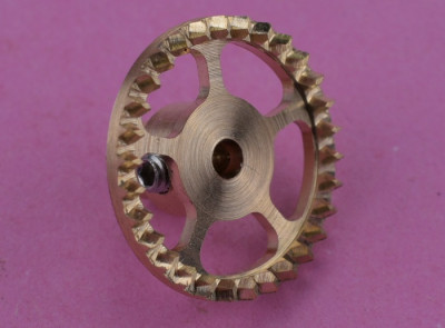

Můj výsledek výroby kuželového kola na CNC je níže na foto, ale je to zase jen dělící metoda s jakž takž použitelnou geometrií.
Jedinej stroj kterej umí jako konvenční odvalovka kuželový kola je Lamber 75 popřípadě to jde u nějakýho automatickýho stroje Wahli, kde se ale kužel jede nějak pomocí kopírování a detaily nastavení, popř. jaký tam mají nástroje neznám. Stroj Lambert 75 vlastním, ale bohužel nemám onen speciální adaptér na kuželová kola. Nicméně mám stoprocentně potvrzeno, že ani zde nejde o klasický odval tvořící matematicky a geometricky správný tvar ozubení. Je to opět spíše taková náhrada jako je dělící frézování tvarovými modulovkami. Navíc na to musí být velmi speciální dvoubřitý nástroj který vyžaduje hodně náročný seřizování na stroji. A aby toho nebylo málo dokonce i tenhle nástroj pracuje podobně jako dělící modulové frézy, tedy jakž takž funguje vždy jen v určitém rozsahu počtu zubů a vlastní výroba je skoro pomalejší než při frézování kotoučovou modulovkou na horizontce v děličce.
Ještě přikládám ukázku tzv. korunového kola vyrobeného odvalem které je určeno pro záběr běžného čelního ozubení. Stroj na tohle pokud jsem to kdysi zkoumal prakticky neexistuje, dělám to na speciálně upravený odvalovce.

Ten profil je špatně celej, tedy pokud to má spolupracovat s klasickým čelním pastorkem ....
Proto se taky tahle kola používají minimálně a nebo je u nich "šířka zubu" velice malá a počítá se s tím, že se to tak nějak provozem zaběhne.
tohle taky je klasický tvarový paskvil a ne talířové (korunové) kol.
To totiž bys to musel obrážet Fellowsem (a ne jednoduše) a nebo odvalit nějakou z těch složitých technologií (u plochého kola si nejsem jist přesně kterou - musel bych se přesně podívat).
Proto taky ty kola obvykle mají totální patvar, fungují j ak fungují a musí mít velmi úzké ozubení, aby se to vůbec nějak jakž takž "odvalovalo" - třeba u mlýnu nebo hodin se to řešilo vloženými palci (zuby) který se vyhlodaly "tak nějak pocitově " správně.
