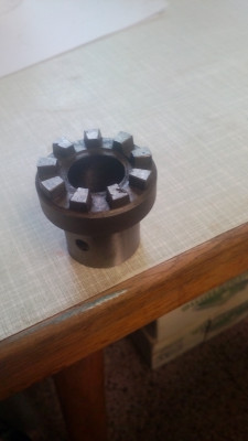

Obracim se na vas s dotazem, zda nevite jak se specificky jmenuje tento hreben?
Google jsem lustroval, ale vzdycky off topic.
Diky :)

hřeben? není to část spojky? např KTR

Je to zubová spojka a každej konstruktér si jí nakreslí tak jak potřebuje ,tak pokud nevíš z čeho je tak asi nenajdeš.

v podstatě důležitý je průměr těch dvou hřídelí a délka to něco najdeš..

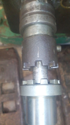

fmodel píše: 20. 3. 2021, 4:41 Je to zubová spojka a každej konstruktér si jí nakreslí tak jak potřebuje ,tak pokud nevíš z čeho je tak asi nenajdeš.
Chlape k frezce Arno Plauert, zubovou spojku jsem nasel nahodou.
Slouzi k ovladani pricneho posuvi a zdvihu stolu.
Chci si 2 sehnat a udelat k tomu klicky.

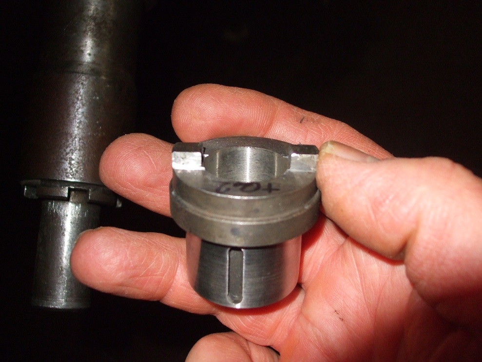

Ak to potrebuješ na kľučky, tam sa používa náboj iba s dvoma zubami -viz foto. Protikus nasadený na skrutke posuvu je samozrejme taký ako tvoje foto.
