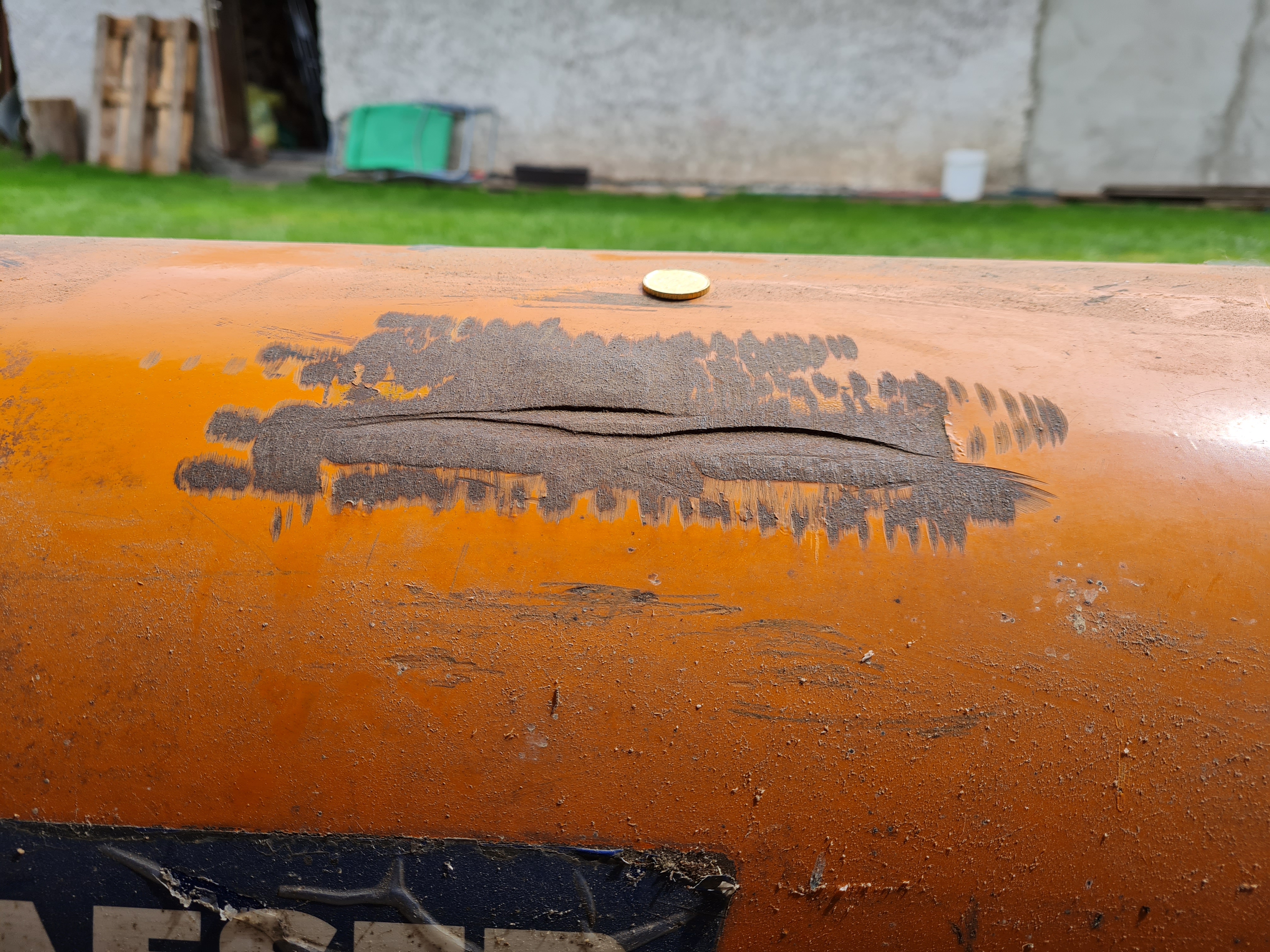

Zvaranie tlak. nadoby
Robite ako keby tie vzdychojemi nikto nevyrabal. Za onych cias sa normalne fitingy privarili kde trebalo.
A by ma zaujimalo kolky mate cinske kompresory po lehote konttoly tj starsie ako 10r.a to tam je plech moZno 1,5mm.
Ked to chces zvarat tak tigom. A otlakovat.

kvôli 30e vymýšľať zváranie, tlakovky a furt žiť s pocitom že to nie je tak ako má byť...
vo firmách čo montujú splynovače majú hafo vyradených nádob na LPG , tie sa testujú na 100bar ak sa nemýlim, takže na bežný kompresor vydržia naveky
Už tu bolo všetko napísané.
Na oprave alebo zhotovení odpichu na plášti tlakovej nádoby nie je nič problematického. Robí sa to bežne, len sa musí dodržať určitý technologický postup. Hlavne kvôli bezpečnosti.
Obyčajné tlakové nádoby nie sú ani materiálovo nič špeciálneho. čierny mat tr. 11 alebo 12.
Dajú sa zvárať obyčaj elektródou. oblúkom. Tľakuj to určite vodou. Prakticky nemá žiadnu stlačiteľnosť. Ak tam je únik len ti jednoducho odfrkne prúd vody. Tlakuj to na 1,6 násobok prevádzkového tlaku. Udržuj tlak minimálne na 30 min na skúšobnom tlaku. Bežne sa to robí s niečím takýmto :

Dôležité je ale vedieť na aký tlak je nádoba konštruovaná. Na každej tlak nádobe musí byť štítok s označením základných technických parametrov. objem , PS - skúšobný tlak , Prevádzkový tlak , rok výroby závod.., .. . k lepším je aj PASPORT
Nemôžeš tľakovať nádobu vyrobenú na PS 0,6 MPA tlakom 1,6 Mpa. Aj keby prešla skúškou, vplyvom cyklických namáhaní sa ti po pol roku otvorí.
Ak toto nevieš bezpečne zabezpečiť. Odporúčam kúpiť nádobu na ten plyn, ako radia ostatný.

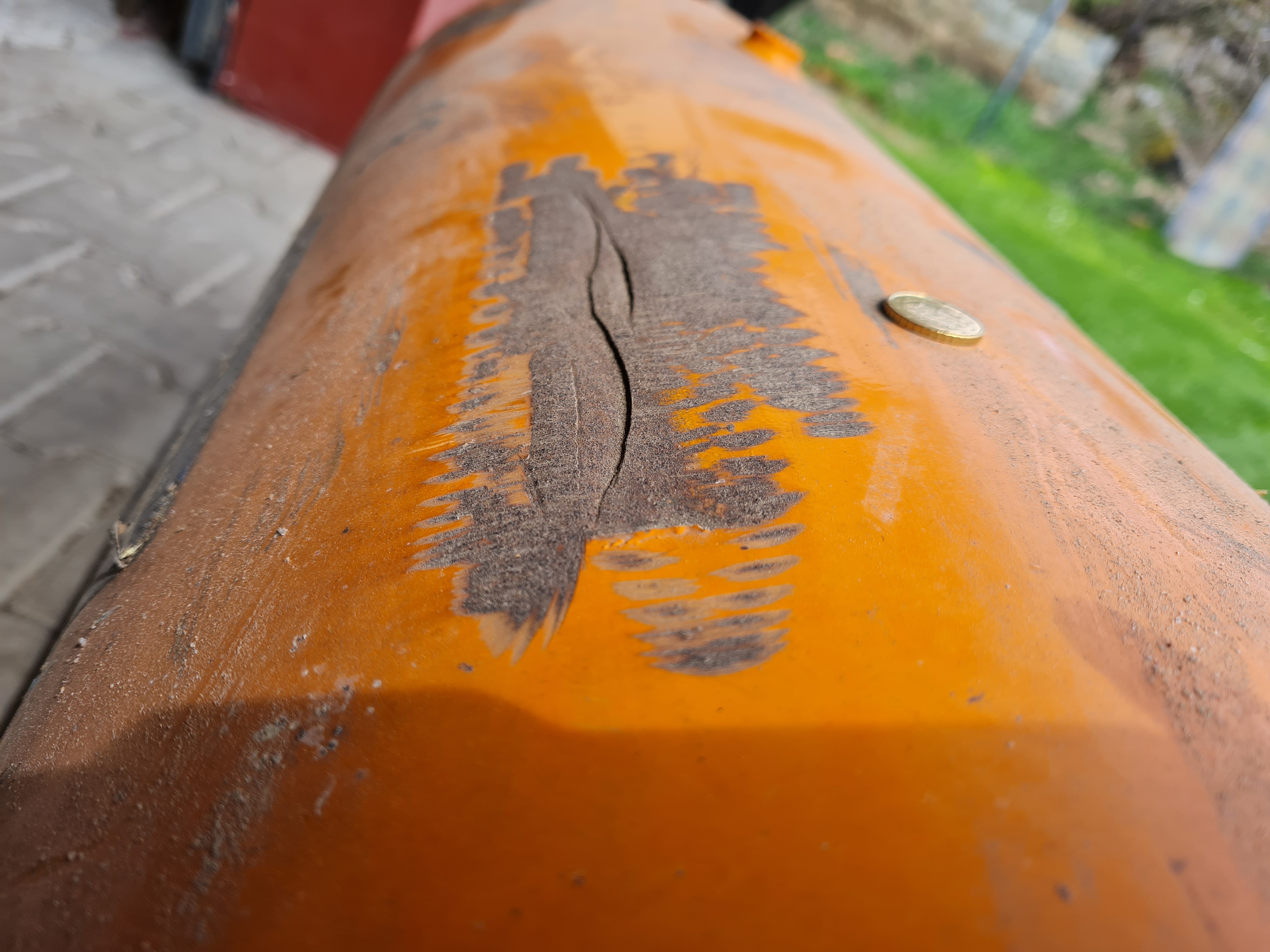

... odpověd na dotaz: ..."mam 50L vzdusnik z kompresora do ktoreho su flexou spravene ryhy asi 1mm hlboke ..." by asi měla být uplně jiná, ale zdejší členové jsou slušně vychovaní a těm méně chytrým zkrátka odpovídají zdvořile ...
Rozřízni to podél, čtyři nohy, dva panty, ucho na víko, rošt z 6 kulatiny, par děr do dna a máš 30eur doma, ještě tě frajerka pochvalí....
Neříkám, že bych to dělal. Nakonec na takové vaření ani nemám technologie.
Ale kdybych už to dělal, tak bych to ještě přeplátoval kusem plechu.
Nebo to udělat celé netepelně: z rozumného plechu udělat příslušně širokou objímku/třmen, otočit to kolem celé nádrže a na protilehlé stáhnout šroubama.

Jasne, nebo jak za davnych casu, omotat to cele dratem, pekne zavit vedle zavitu. Ale kdyz vidim fotky a uvazim drivejsi informace o sile materialu, a cene, videl bych to na gril. Nema cenu mit doma neco o cem nevis dne ani hodiny, kdy se to zmeni v balistickou raketu.Mex píše: ↑10. 5. 2021, 1:06 Neříkám, že bych to dělal. Nakonec na takové vaření ani nemám technologie.

Chcel som to varit sam, ale vcera som sa zhodou okolnosti bavil so zvaracom, tak skusim to este ukazat jemu.
Mex.. nejdem to robit za kazdu cenu. Ak by to nemalo byt bezpecne kaslem na to. Z vnutra je to ok, hento ak sa bude dat rozumne vyvarit, tak ok, spravim tlakovu skusku a je.
Aky je to hruby matros neviem.. ale tazke to je, kym som to vytiahol, tak som sa unadaval
Nesral by som sa s tym, ale tu z okolia nic na bazosi nieje..
Dalsia vec je ze ak to kupim na bazosi, tak neviem ake je to prehnite z vnutra...
S tou nadrzou na LPG by to bolo ok, len ako by som to odkaloval.. teda predpokladam ze to odkalovac nema..
