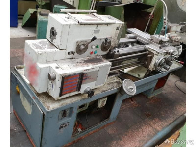

Ahoj, rád bych někdy v budoucnu dal do pořádku svoji frézku. V první řadě řeším umytí, a tak mě zajímá, čím třeba tento překupník asi tak mohl tenhle soustruh mýt?
Že by to rozebíral a myl po dílech, tak to asi těžko. Že to ošplíchnul horkou vapkou s nějakým sajrajtem, to bych si už představit dovedl, ale zase bych asi úplně nechtěl mít vodu zateklou všude možně po mašině. Tušíte, co s tím překupníci dělají? Nebo je fakt jediná cesta to buď nějak pracně drhnout kartáčem a dávat si pozor, aby se voda nedostala kam nemá nebo stroj rozebrat skoro do posledního šroubkou což pak asi umožní použití vapky?
