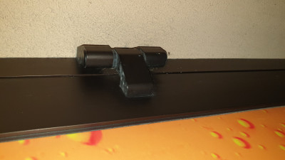

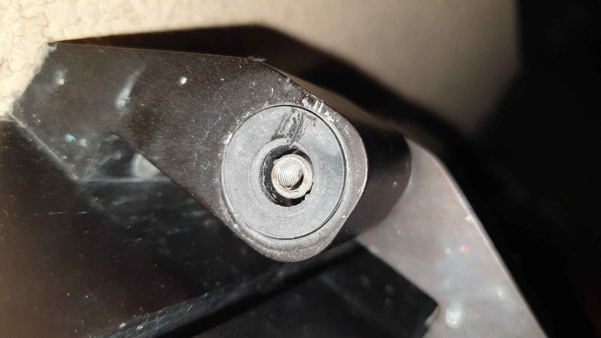

Na tomto fóru se našel vždy někdo kdo poradil, tak doufám, že i teď. Potřebuji rozebrat pant dle foto. Uvažoval jsem našroubovat do čepu šroub s maticí a dotáhnout jako kontramatku a potom s ním začít točit. Nebo je tam ten závit aby se do toho natočil šroub a vykleplo se to kladivem? Je tam jeden čep nebo jeden shora a druhý zdola? Zkrátka než to pokazím tak se raději zeptám zda s tím někdo nemá zkušenost.

Tady jsou všechny informace:
https://www.dr-hahn.cz/vyrobky/kovove-d ... at-3-dilny
- záložka ke stažení/montáž/návod k montáži pdf

Děkuji za nasměrování. Vůbec jsem nevěděl kdo tyto panty vyrábí. Sice mám nějaký starý konstrukčně jiný typ, ale už alespoň vím kam psát a kde se pídit po dalších informacích.
Ještě jednou děkuji za vyvedení ze slepé uličky.

Rádo se stalo, já za posledních cca 30 let pamatuji několik variant jak na plastové tak i hliníkové dveře. Jinak na těch stránkách je i záložka na starší už nevyráběné závěsy a jejich díly.

Tak jsem byl vysazen zpátky na švestku. Napsal jsem výrobci žádost o zaslání dokumentace na starší typ a odpověděl mi: Unfortunately, the door hinge you photographed is not one of our products. Přesto díky a kdyby někdo věděl budu rád za radu. Asi do toho zkusím natočit šroub s kontramatkou a uvidím jak se to pohne.

Na vrchní nebo na spodní plastové krytce bývá logo výrobce, je tam něco?
