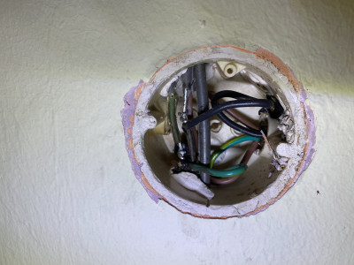

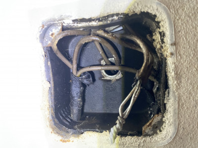

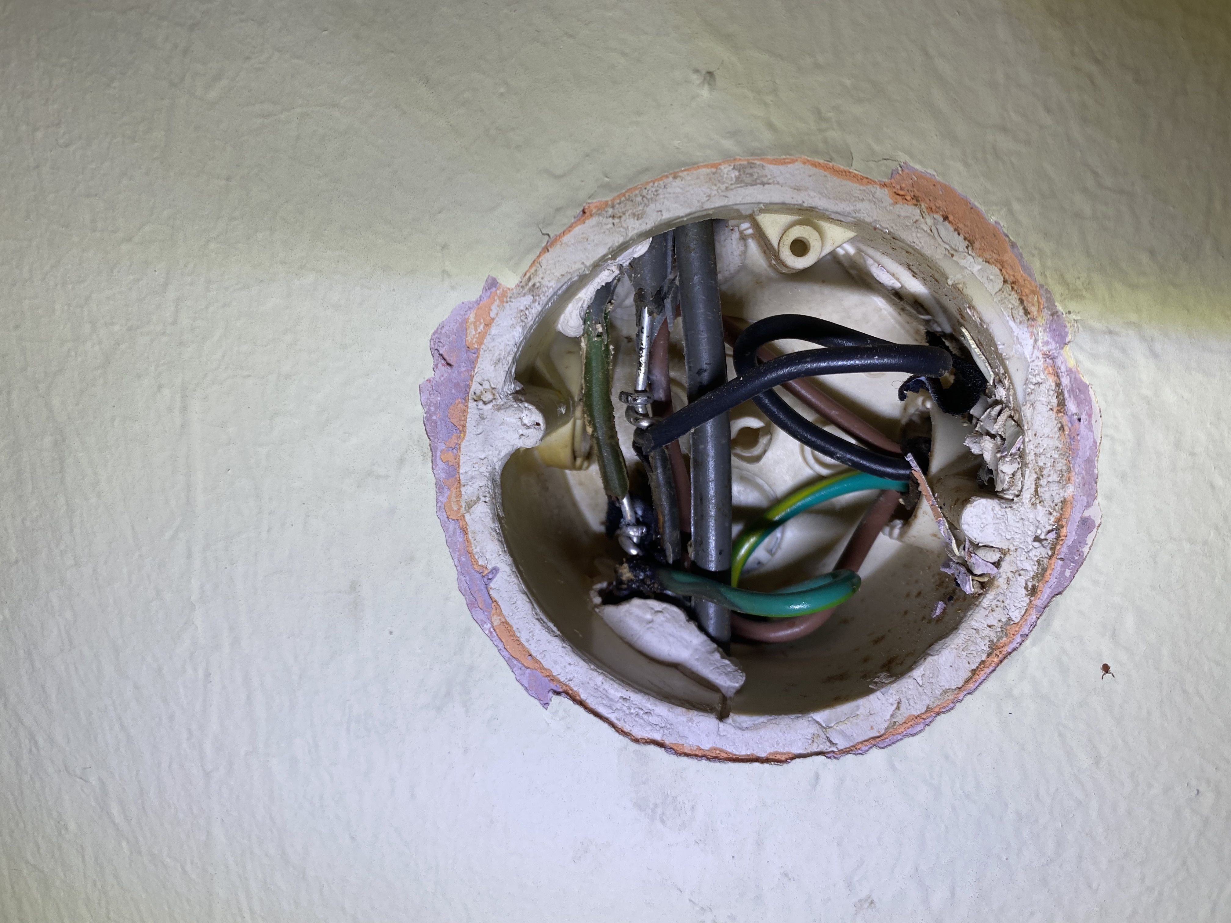

Tiez som toto riesil pred pol rokom dom 50+ a kable tipujem neboli nove ked sa davali (ako skoro vsetko co vtedy pouzili )
Pre priklad fotky :)
Tiez som dal len wago packove 32A myslim a je pokoj zatial, kym sa vystahujeme do vlastneho tak musi vydrzat, to mi bude stacit.
