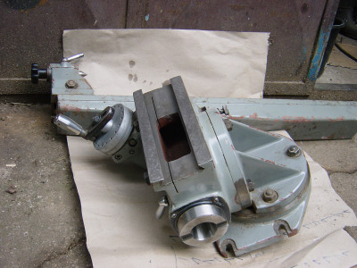

Zdravím, potřebuji z této děličky vymontovat ten šroub m 16 kterým se upíná trn iso 40 se sklíčidlem, šroub se otáčí ale nevím jak ho vytáhnout, potřebuji na něm opravit závit.

Zda sa mi ze musis vybrat von vreteno z delicky,mal by tam byt kolik ktory drzi ten srob.Mal som to na delicke z FN32 rozobrate davnejsie

obráběč píše: 9. 1. 2023, 9:08 Zdravím, potřebuji z této děličky vymontovat ten šroub m 16 kterým se upíná trn iso 40 se sklíčidlem, šroub se otáčí ale nevím jak ho vytáhnout, potřebuji na něm opravit závit.
Musí ven celé vřeteno, je tam kroužek s kolíkem. Je to celkem sranda, není to nic složitého, jen bacha, zepředu je o kroužek pod plechem a zazadu gufero, tak si je neznič

Tak jsem sundal vzadu matici, stáhl ten nonius a je tam ve vřetenu otvor k vyražení kolíku, ten kroužek byl ještě našroubovaný, vřeteno nebylo třeba vymontovat. Díky za pomoc.
