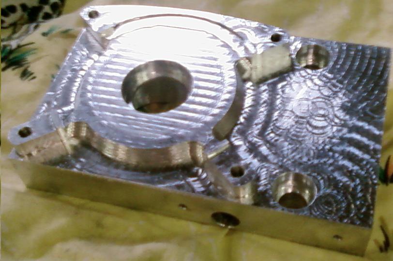

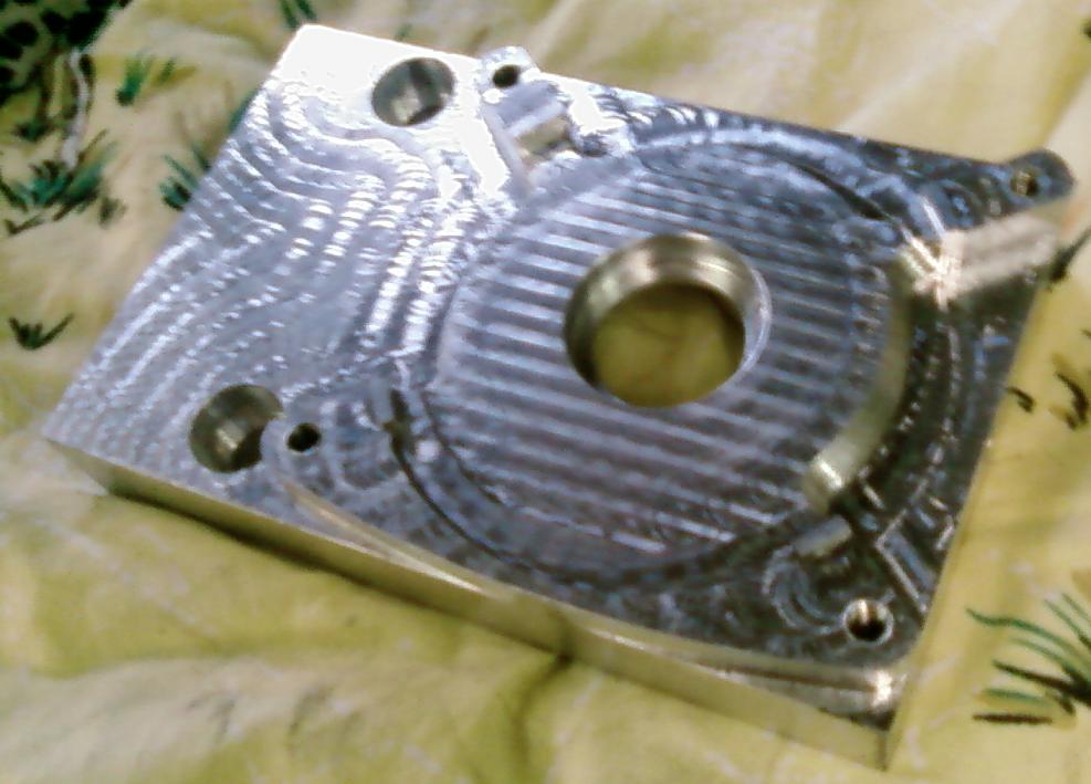

Po delší době jsem trochu pokročil ve stavbě a dnes Vám ukážu řemeničky reduktoru vřetene s řemenem 180 5M.
Doufám že příští týden již budu mít vřeteno hotové kompletně a proto se s předstihem ptám jestli je zde někdo kdo by mě vřeteno odzkoušel na mašině.Plocha potřebna k přišroubování vřerene je 100*120mm,přirubu udělám.

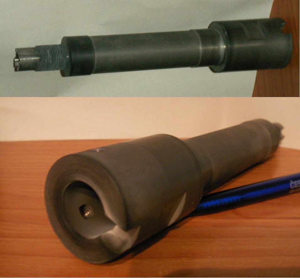

Dneska Vám ukážu těšně před konečnym brusem nanitridovanou hřidel vřetene.Doufám ,že už ve středu budu skládat a konečně se vřeteno roztočí.

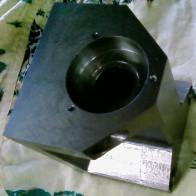

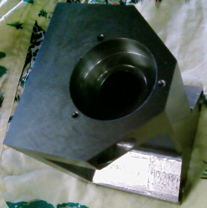

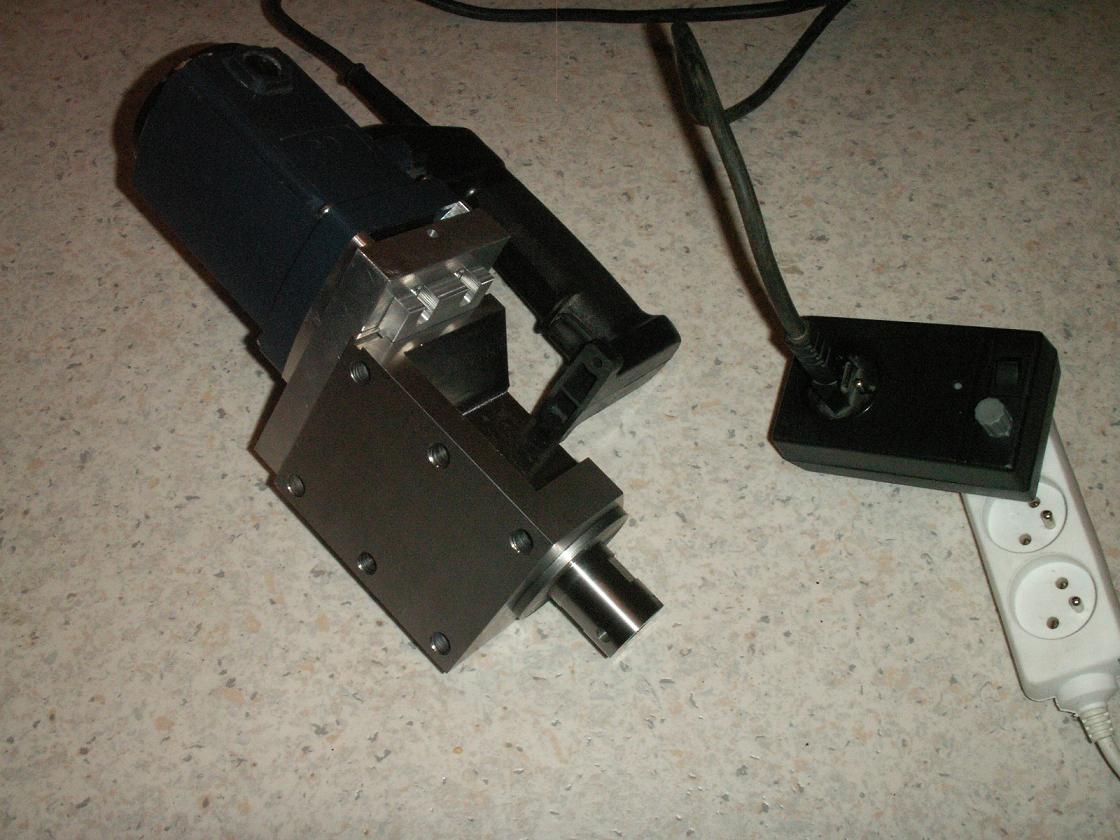

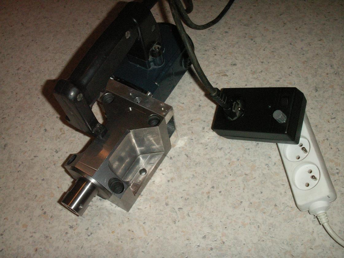

dneska prihodim telo vretene + prirubu spojujici motor s vřetenem a je vní zaroveň umítěnej aj reduktor.Pokud zítra pude vše dobře tak bude aj víídeo

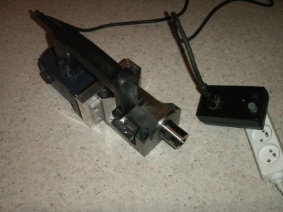

Tak sem to dnes poprve rozjel,ješte nemam predelane zapinani na přepinač,tak že video bude pozdejc.Holt nemam 3 ruce.Na fotce je zaroven i regulator se spetnou vazbou.Celé to váží cca 6-7kg ale v duralu se da ušetrit tak 3-4kg.Najde se teda někdo v Brně a okolí kde bych ho mohl vyzkoušet?

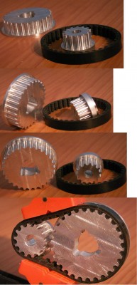

ja sa opytam na tie remenice. robil si ich sam? ak hej tak ako? rozmyslam ze aj mne by sa take daco zislo, ale zatial este neviem ako na to. su na to aj nejake tabulky?

Remenice jsem si delal sam,stahni si katalog z remenicama a vnem je maly a stredni prumer remenice a pocet zubu.k tomu uz jen dokreslis profil zubu remene a masto.Kdybys potreboval tak neni problem vyrobit kolik jen budes potrebovat,Jak ocelova tak duralove.S temito sem zatim tocil 22000/min a uplne vpohode.

Nejjednodusi pro tebe bude si řemenicky a remen koupit uz hotove,cena jedne cca 400kč.Jas sem si je delal proto že bych stejně nusel upravit stredovou diru.Ale klidně ti je udělam,neni problém.Materiálu je tam za nakou desetikačku a fakt nevím jestli dopis s váhou 10dkg stojí 300kč.Můj řemen o délce 180mm a profilu 5M stál cca 180kč.Napiš jakou potřebuješ délku a ja se zeptám kolik za to chcou.A nák to dame dohromady.

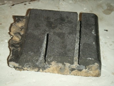

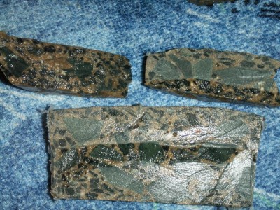

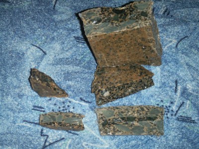

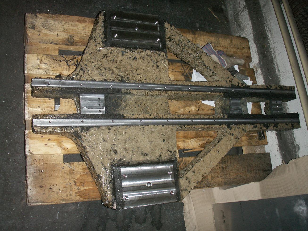

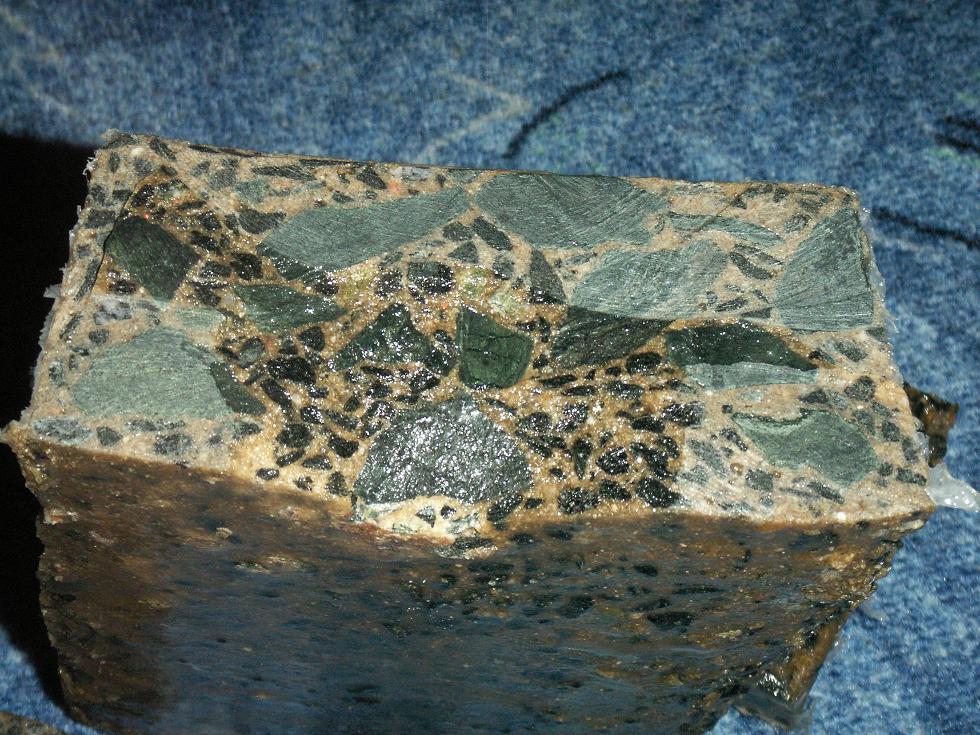

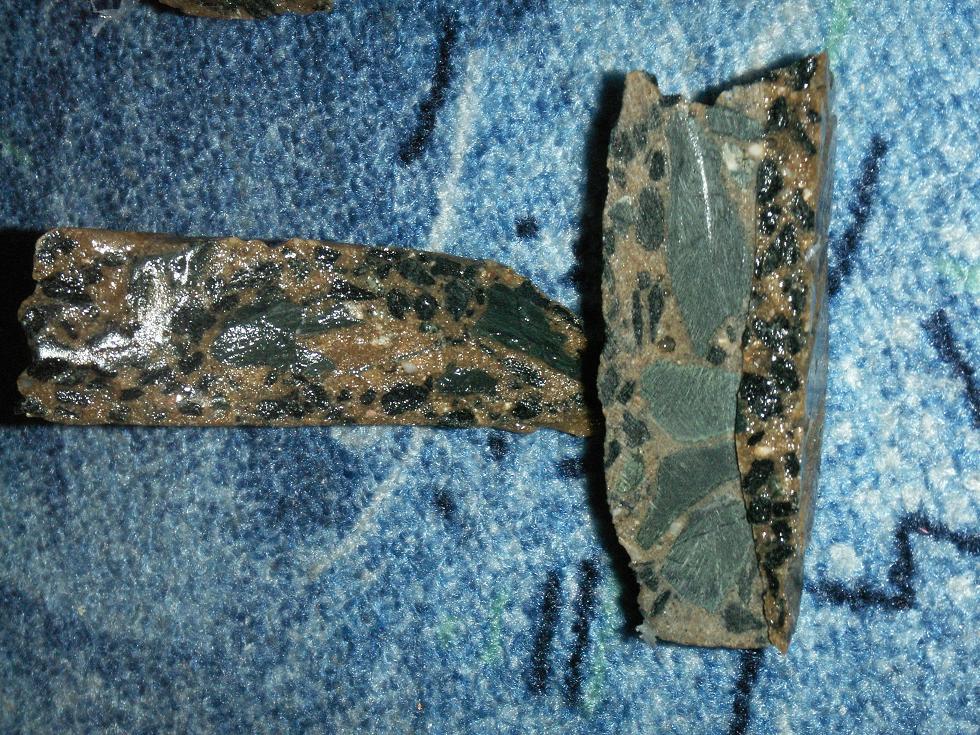

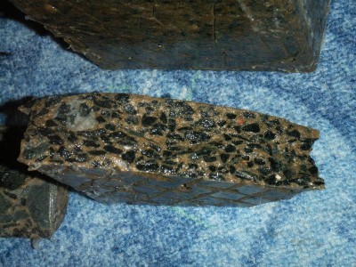

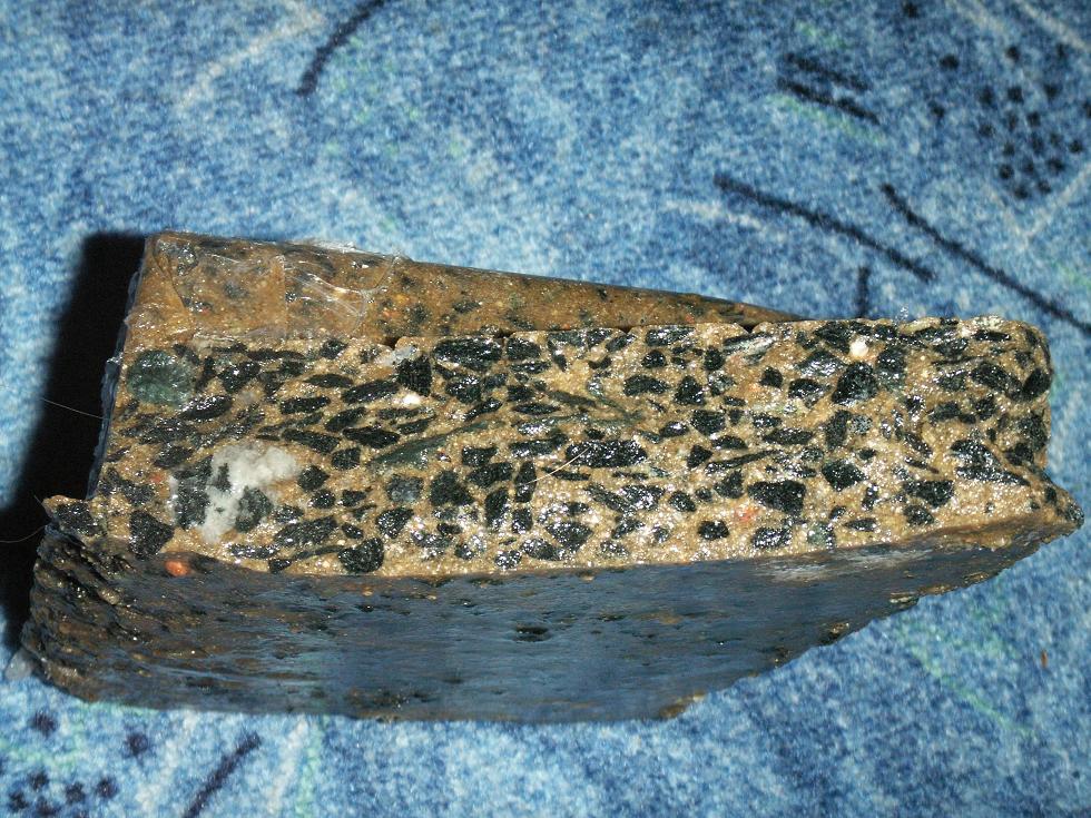

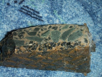

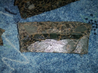

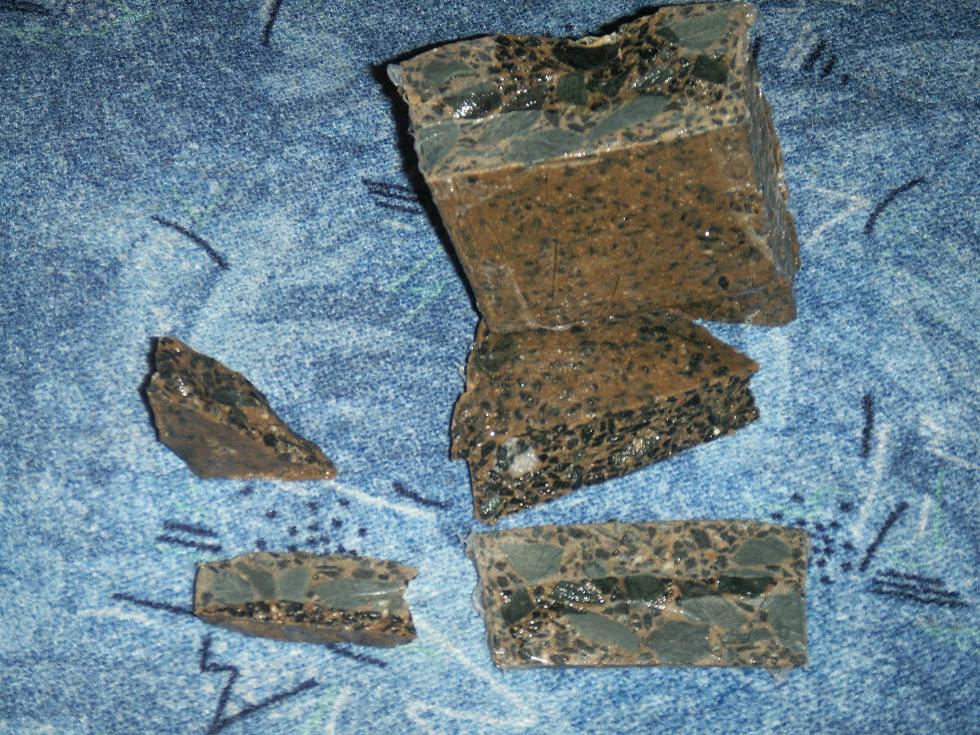

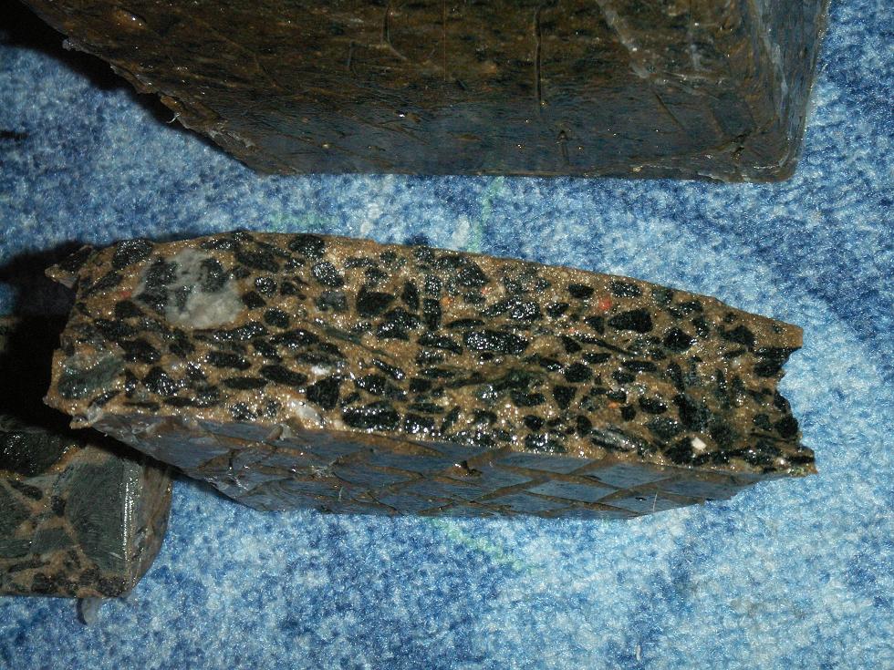

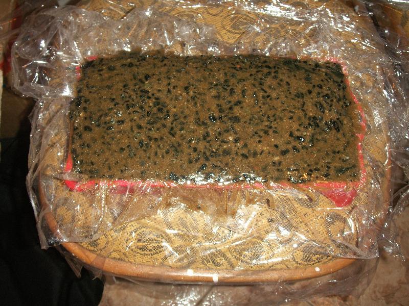

Po delším rozhodování z čeho udělat poslední kousek skládačky jsem se rozhodl k tomu, udělat lože z polymerbetonu.Odlil jsem si zkušební kousek a zjistil zě z bězně doztupných materiálů by to mohlo fungovat.Vzorek který jsem udělal jsem naplnil 1/10 ale asi kvůli tomu že sem použil hrubý stěrk 22/16 tak to bude chtit naplnit tak 1/15 až 1/20 což taky potvrdilo když sem to rozřezal.Jako dalsí sem pouzit sterk do akvárka z Baumaxu cca 5/3 a písek.
Doufám že to tento týden stihnu odlít a dam sem fotky hotového lože.

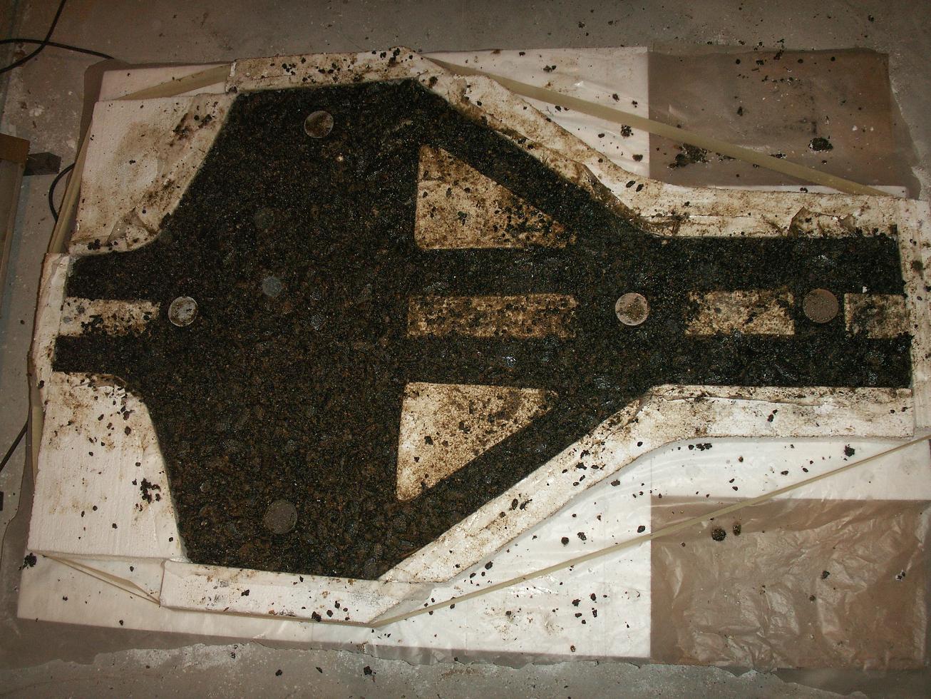

23. 12. 2008, 12:30

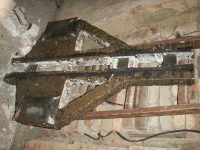

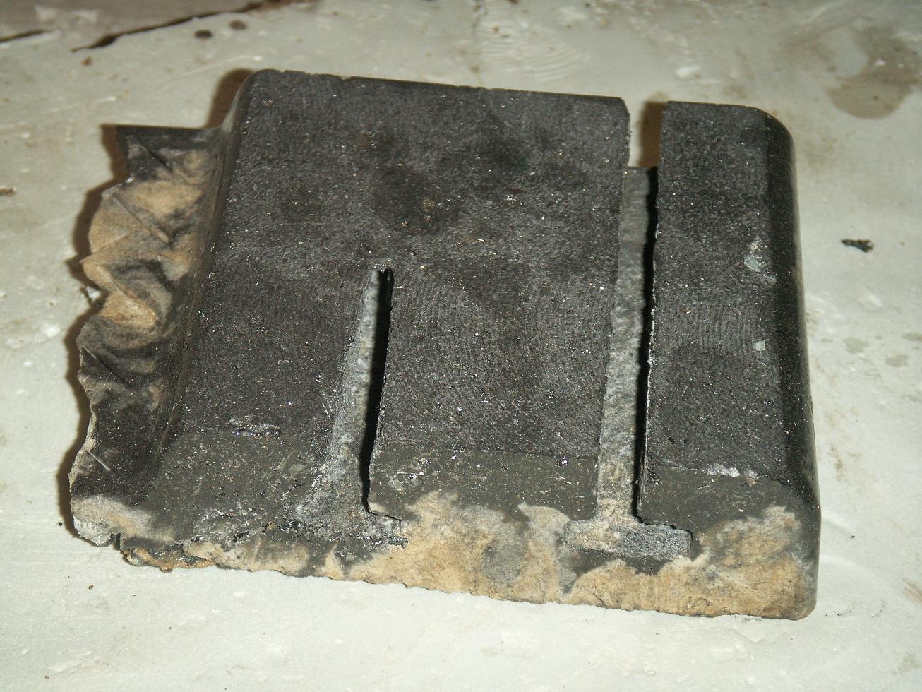

Tak sem ho dnes vyndal a uz ho zbívá pouze zacistit a obrobit.To snad stihnu nekdy pristi tejden.
Tak zase nekdy.
PS
Zkoušel jsem odlejvat aj stul s předlityma "T" drážkama a vypadalo to dost slibne,na povrchu a okolo drázak sem pouzil jako plnivo litinu a zbytek klasika kamen.Kdyby se nasel nekdo kdo udela na rezacce profil horni plochy a drazek tak to muzem zkusit odlejt.

no diky za ochotu ale momentalne som to vyriesil tak, ze nebude treba ani remene ani nic podobne. mozno neskor
ale otazka na tie loze a T drazky. nebude sa to odlamovat? pripada mi to dost krehke na upinanie :?

Podle toho jak jsem to zkoušel tak když se dodrží stena cca 15mm a pouzije se pro jistotu delsí matice tak nebude problém.
Kdyby byl nekdo ochoten mi takovy profil vyrezat budu moc rád.Pryskyřice a plniva a nadrcene litiny mam dost.

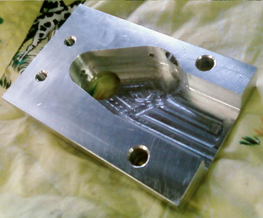

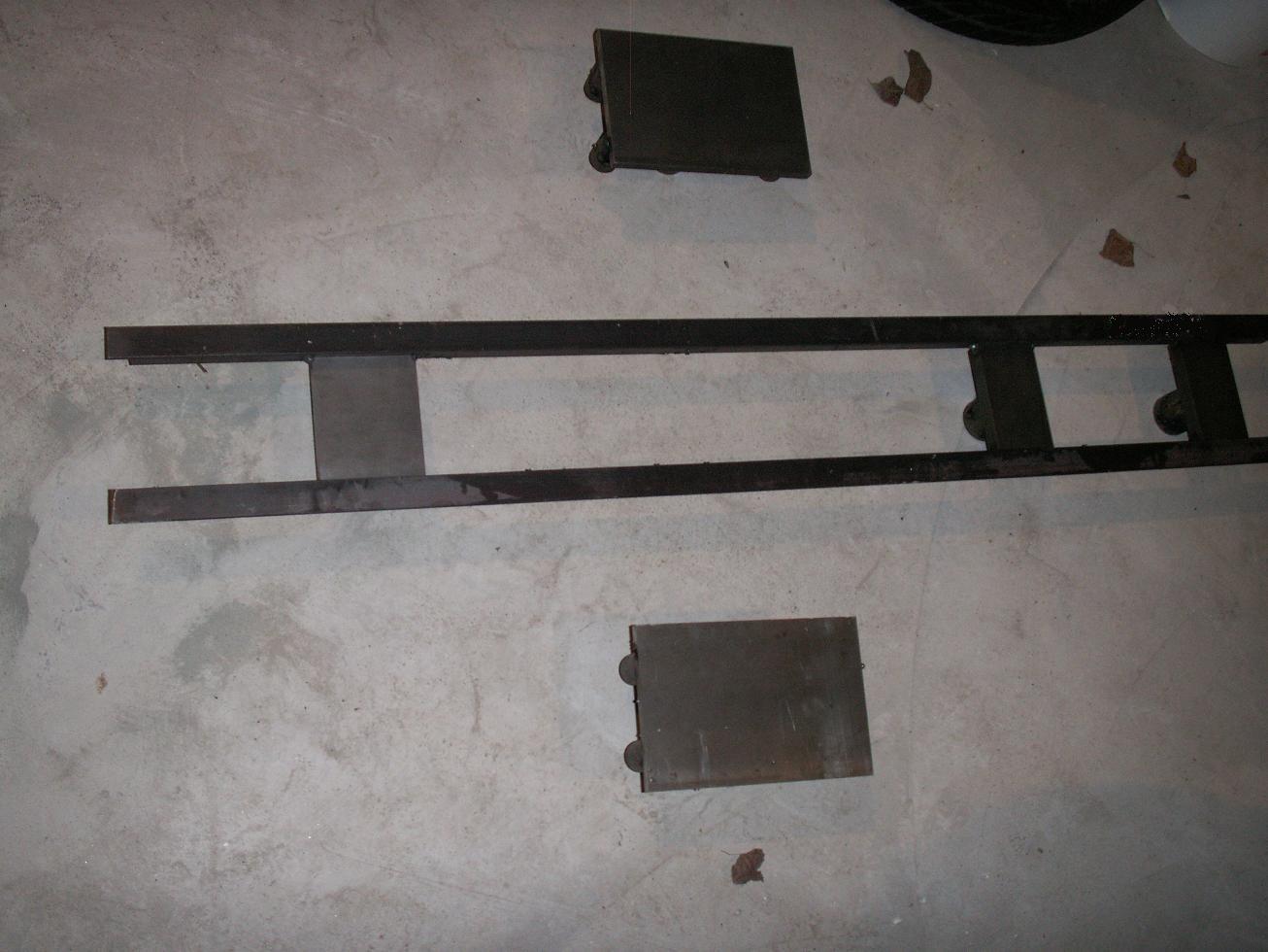

Tak sem včerakonečne obrobil lože mašinky a přidávám další fotečku.
rawen
Příspěvky: 1559
Bydliště: Prostějov
15. 1. 2009, 6:10
Čím jsi ten beton obráběl?
