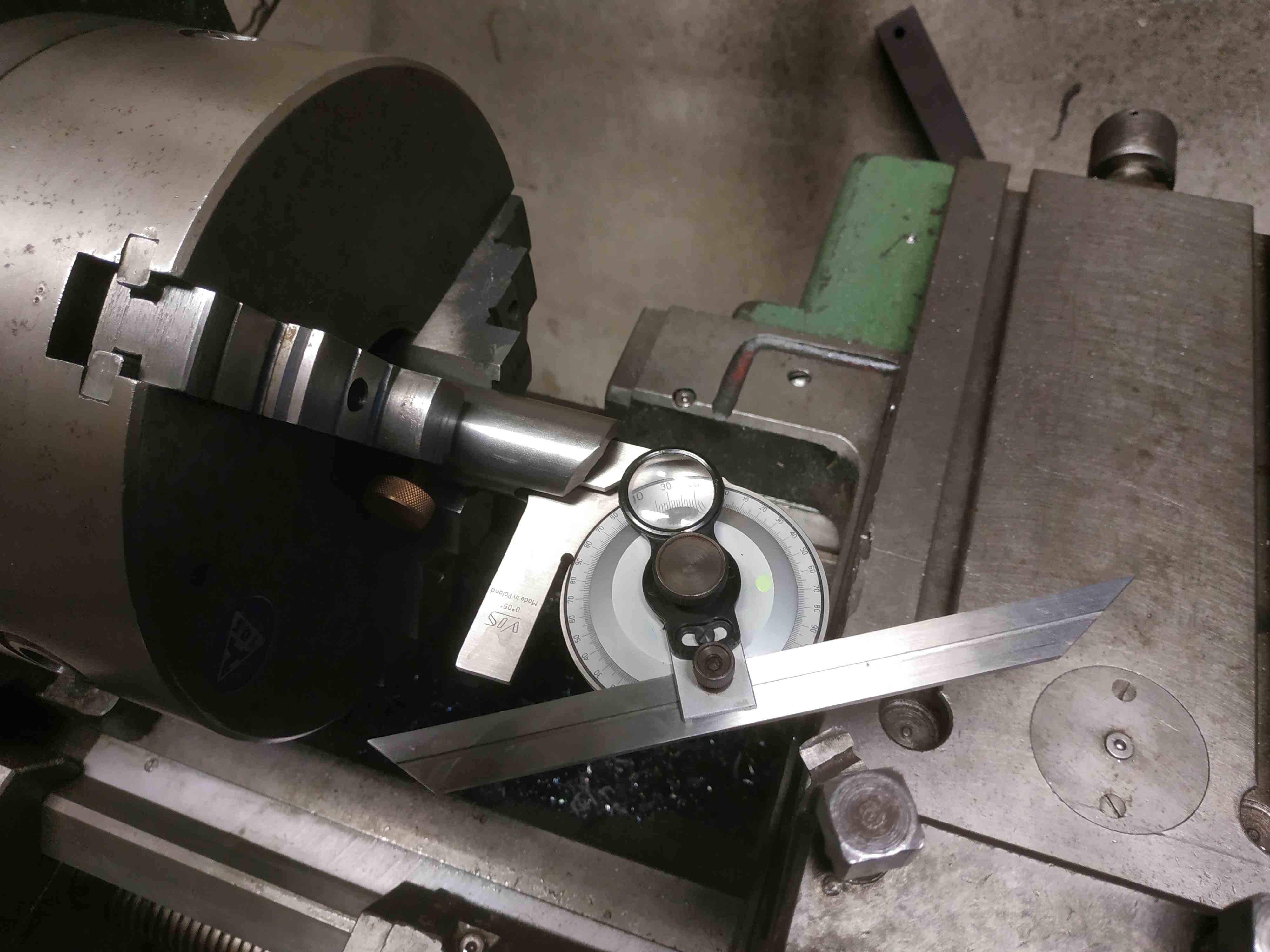

Ještě včera byl na aukru tento za dobrou cenu: https://aukro.cz/uhlomer-s-ciselnikem-6975707423 já ho mám a nemůžu si stěžovat, mám taky toho poláka u optický somet (ten bez lupy s kukátkem s lupou bych nechtěl) myslel sem že jich mám moc, ale každý se hodí občas více na některý typ měření.
z hlediska uživatelskýho komfortu jednoznačně s budíkem, z hlediska jistoty ojetého kusu tak somet s kukátkem (jde seštělovat) poláky bych bral až jako poslední možnost.a opravdu výhodná koupě stím že pak koupíš stejně jiný
ovšem pokud chceš upínat úhloměr do univerzály a nastavovat třeba suport hodinkama tak ten co byl na aukru se špatně upíná(netvrdím že to nejde) na to je vhodnější somet nebo polák samozřejmě s kulatým upínacím přípravkem pro úhloměr

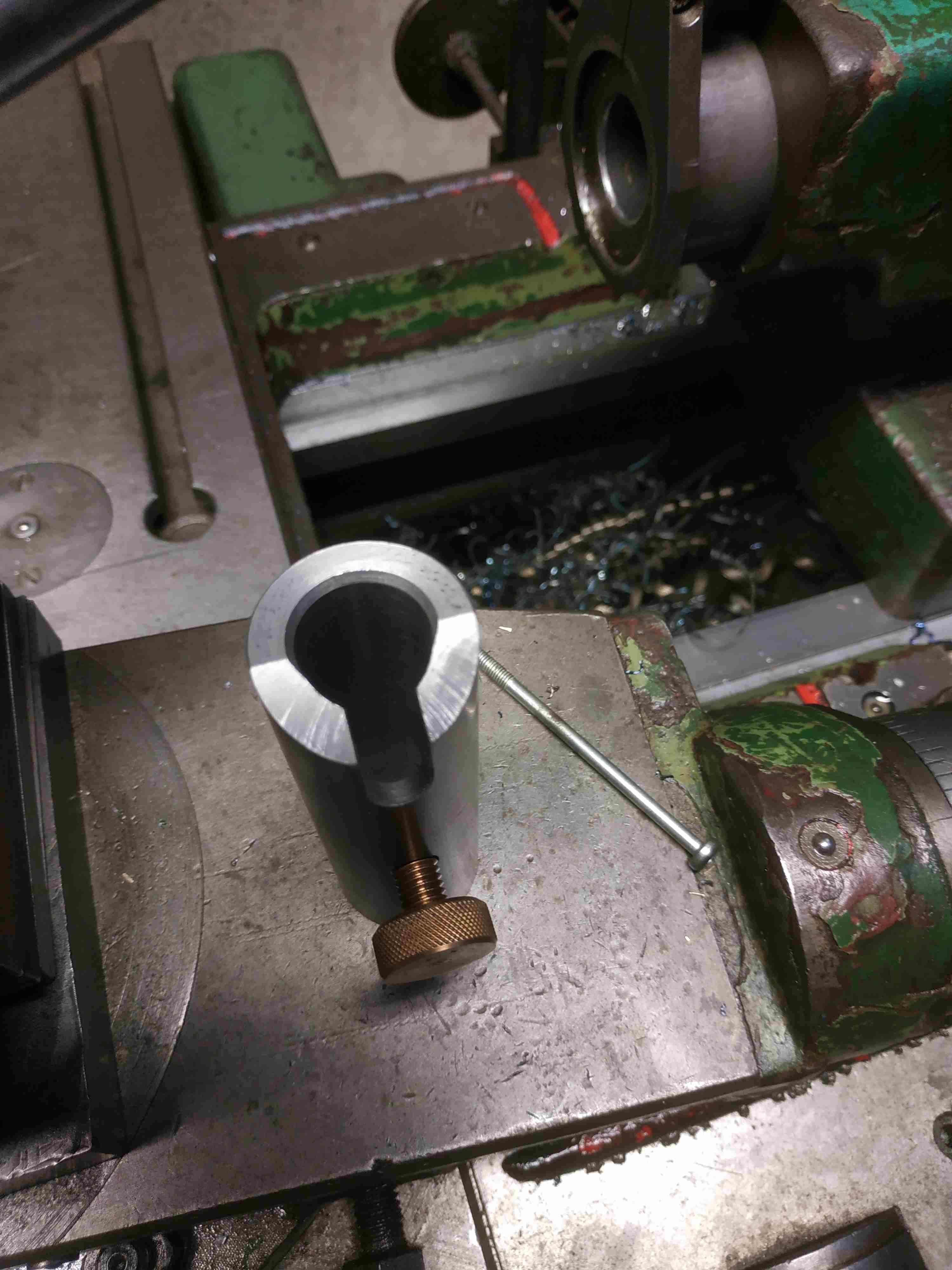

Ten upínaci prípravok do sústruhu by ma zaujmal vie ho niekto odfotiť ? Ďakujem.

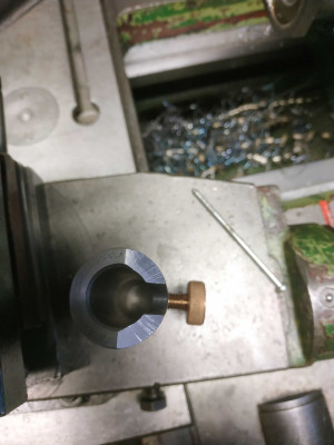

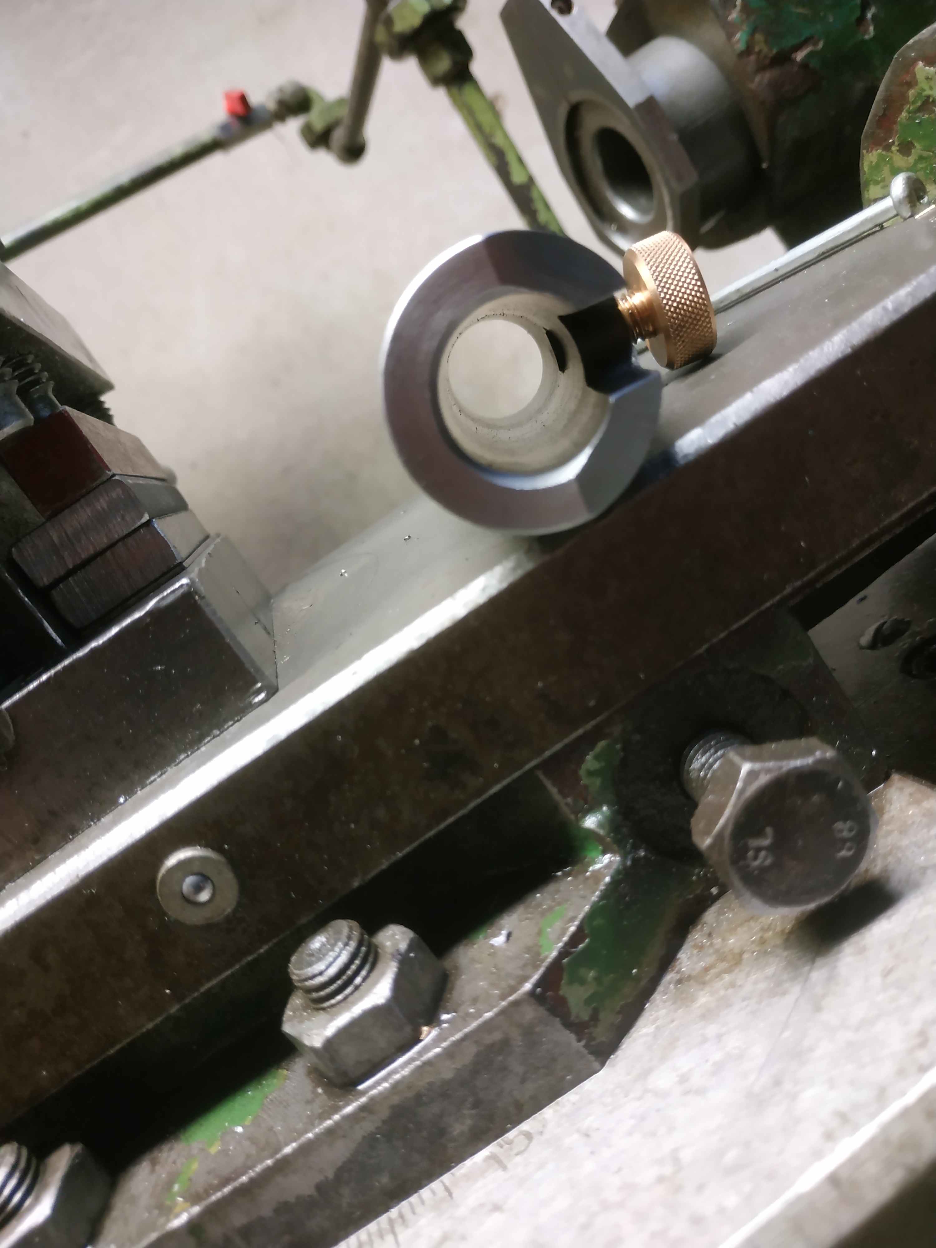

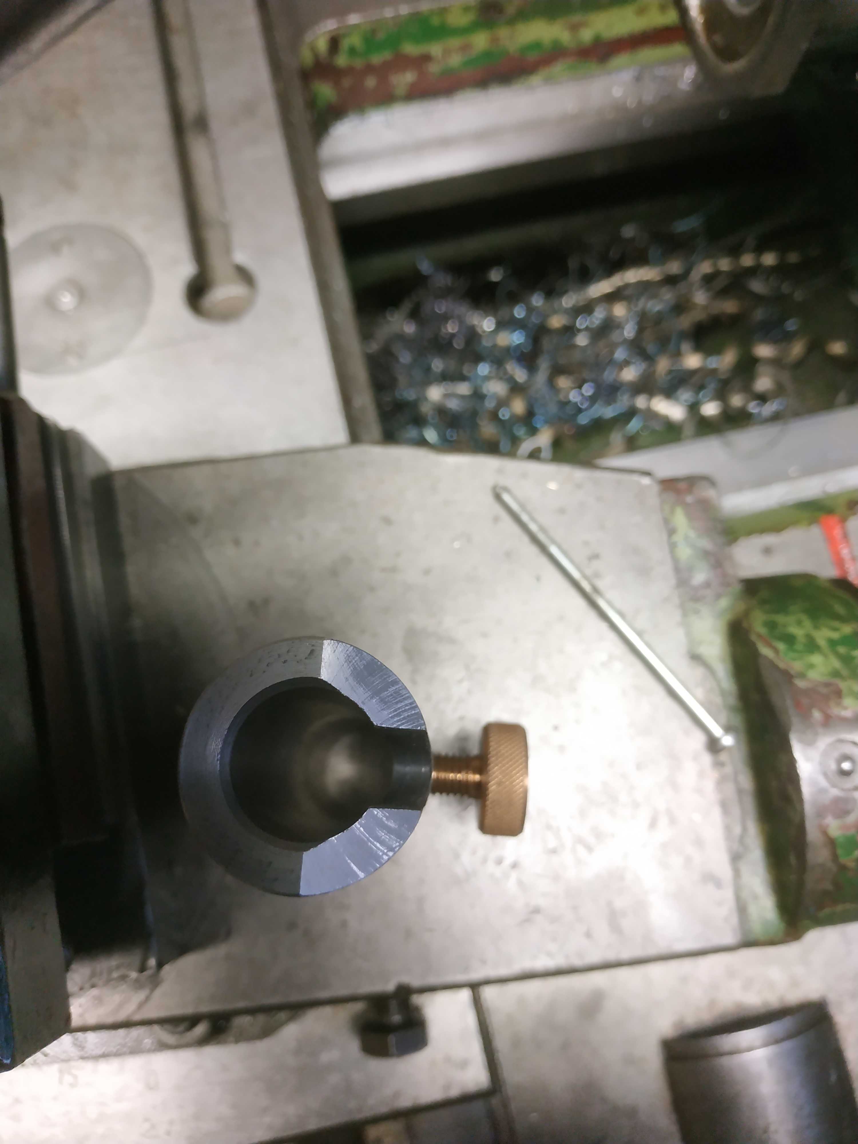

Tak sem ti to odfotil, sem si ho udělal sám, upínám ho do sklíčidla pokud bys chtěl přesnější upínání tak si konec uděláš na kleštinu. Je potřeba, aby to bylo v ose (díra vůči venkovnímu válci)
Vyrobíš, nastavíš úhel na úhloměru, upneš pomocí přípravku do soustruhu, nastavíš nožovů hlavu pomocí hodinek, kerýma jezdíš po nastaveným ůhloměru(který je vodorovně) a doklepáváš na nulu.
Soustružíš kužel ,zkontroluješ úhel, případnou odchylku změřenou na obrobku od nastavenýho úhlu (změřenou ideálně na vícero kusech - na každý kus nastavuješ znovu úhloměr a znovu upínáš do přípravku a univerzály) zapíšeš, vypočítáš průměr hodnoty a pak sní počítáš pri dalším nastavování úhlů pro přesnější vyhotovení úhlu, mě to na cca +-5 úhlových minut sedí .

To je krásne ďakujem za inšpiráciu a fotky.
