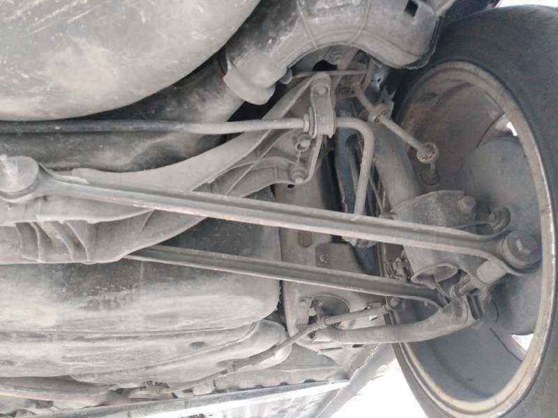

Na tom vozíku by sa zišlo ešte pozdĺžne zavetrovanie nápravy. Keď narazí koleso na kameň, tak sa celá náprava ohne v smere jazdy.
turnigy
Příspěvky: 1762
Registrován: 2. 9. 2018, 6:13
16. 8. 2021, 10:55
shaolin píše: 16. 8. 2021, 8:48 Na tom vozíku by sa zišlo ešte pozdĺžne zavetrovanie nápravy. Keď narazí koleso na kameň, tak sa celá náprava ohne v smere jazdy.
To som si presne hovoril aj ja, inšpirovať sa dá napríklad zadnou nápravou z Alfy 156
Tie priečne ramená by mali byť uchytené na silentblokoch, musia mať totiž trochu vôľu, kvôli tomu vlečnému ramenu.
Potom už len dorobiť výstuhy ako navrhoval Dawe a bude to bezchybné.

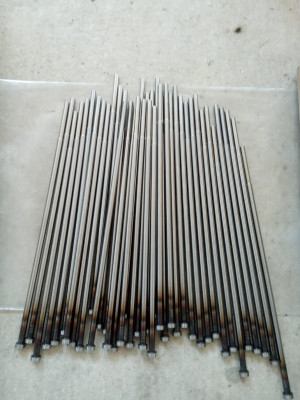

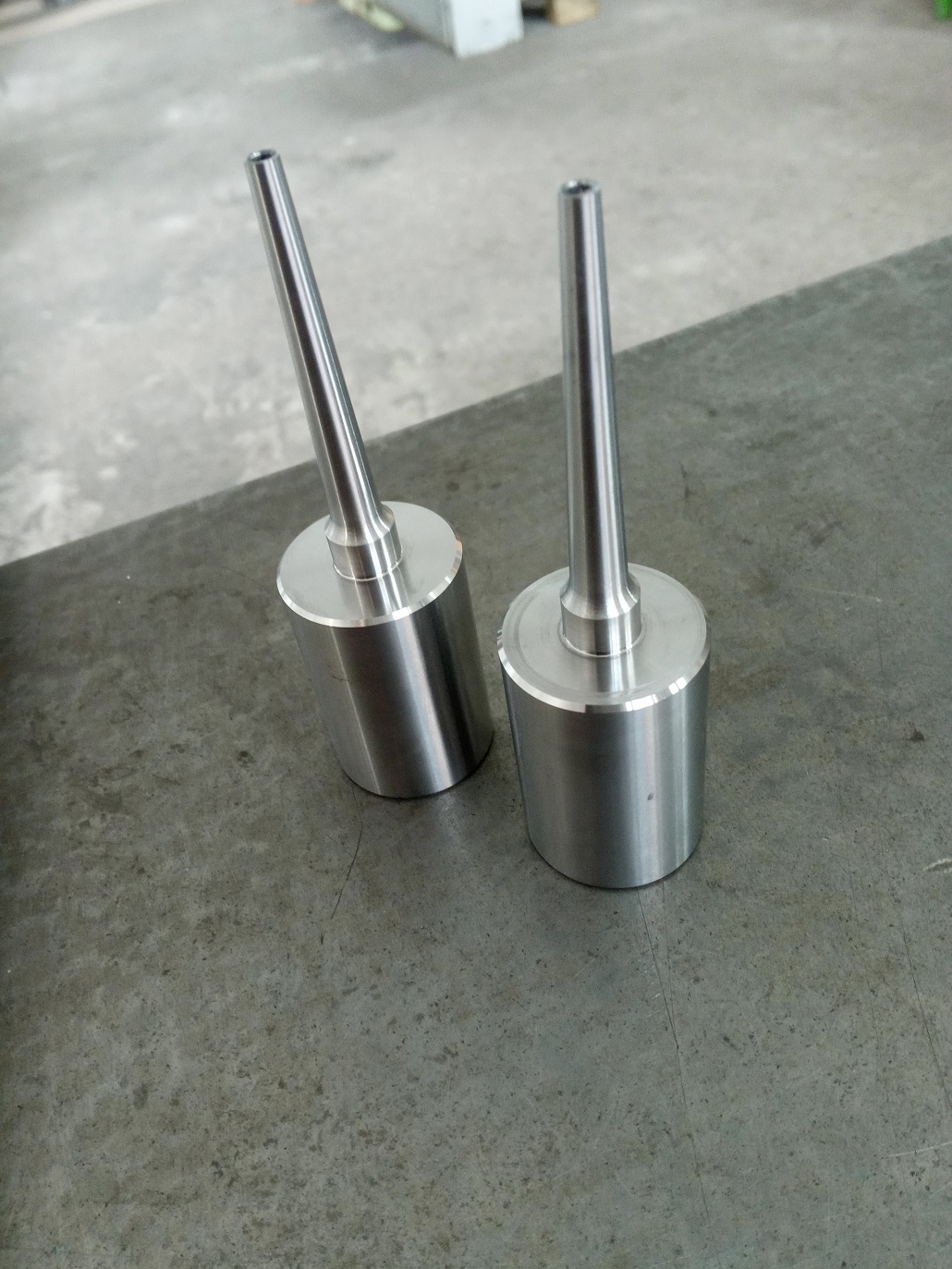

Po dlhšej dobe dávam pár zaujímavých brúsení z posledných pár dní.
Brúsenie presných kužeľov s uhlovou toleranciou -0,02°, taktiež brúsený prechodový rádius.

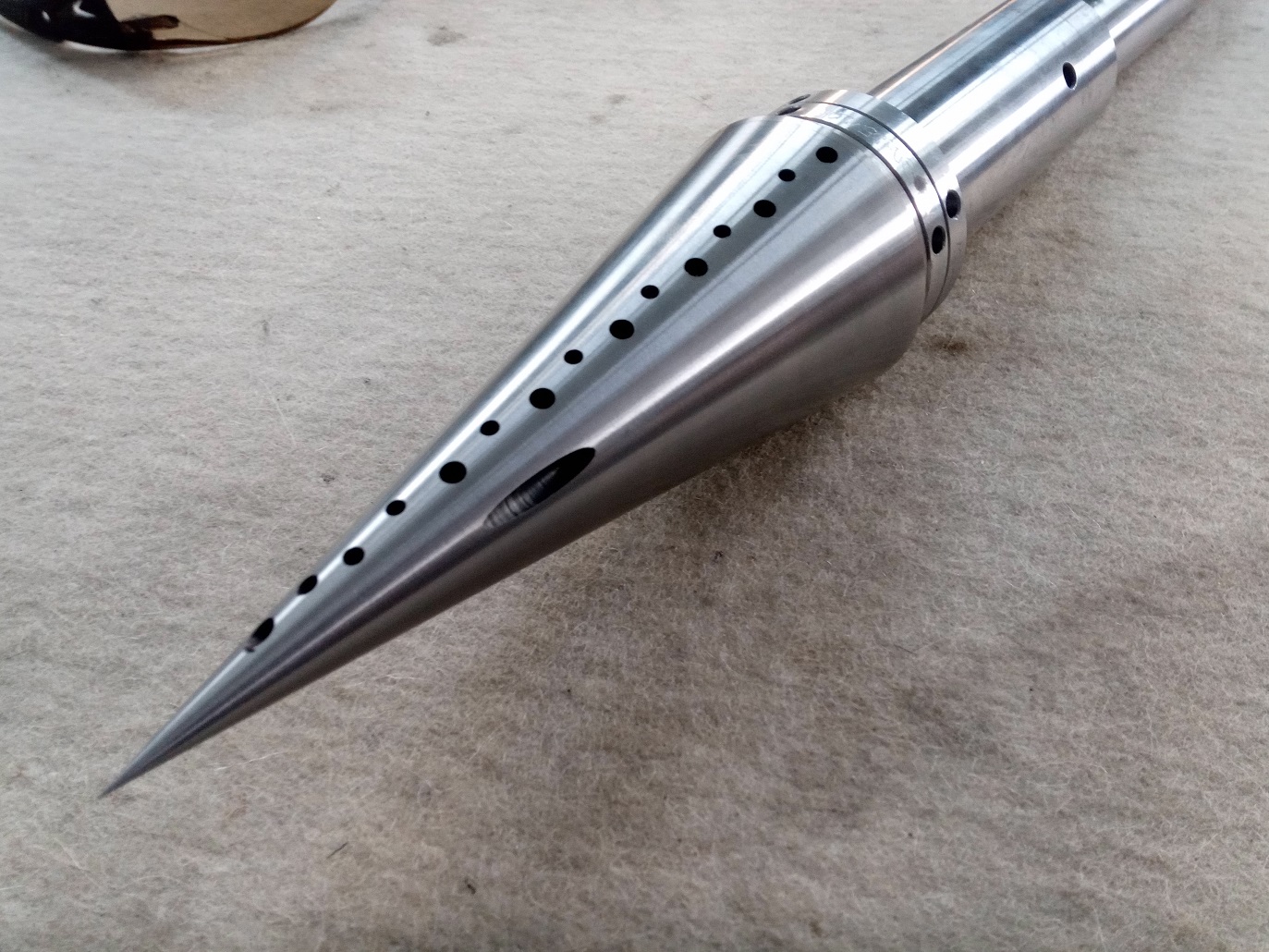

Kužeľ na výrobu obalov na zmrzliny typu korneto, v zadnej časti rezný krúžok.
BalazKovo.sk

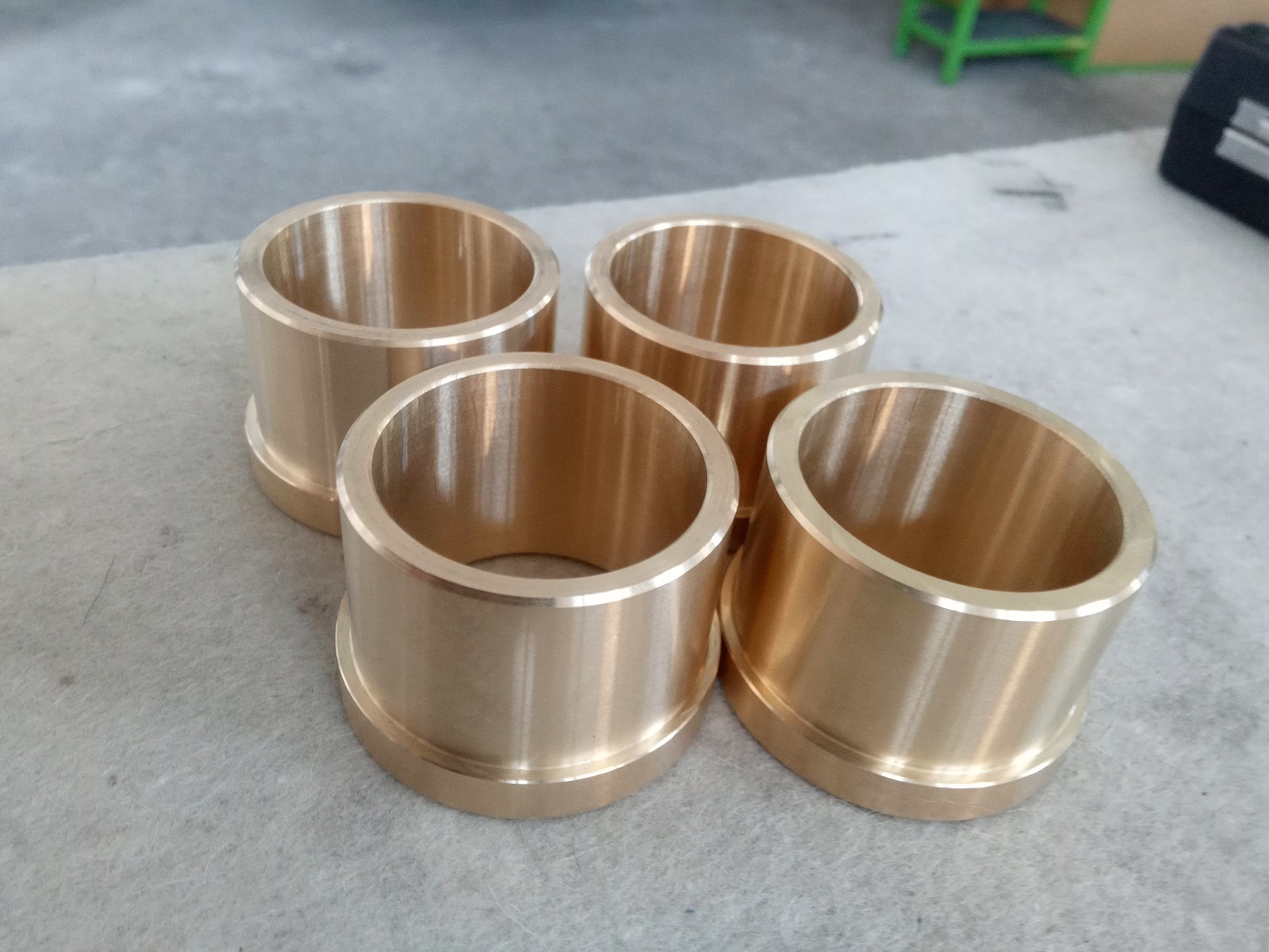

Vodiace púzdra do lisovacieho nástroja, na jedno upnutie brúsený vonkajší priemer aj diera, upínanie do skľučovadla za 3mm.

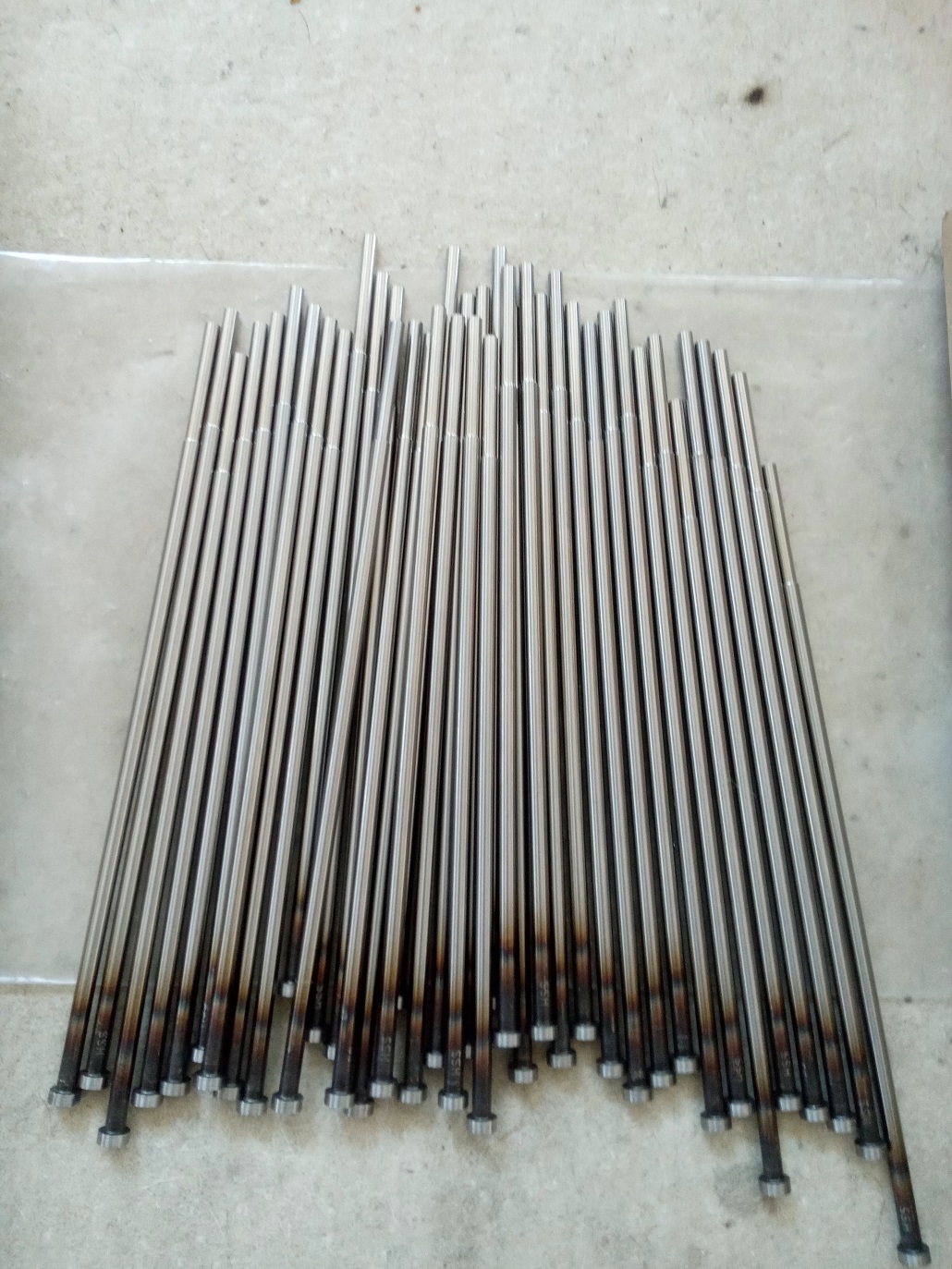

Sada strižníkov z HSSky, brúsená hlava, brúsená celková dĺžka +/-0,02mm, brúsená strižná časť v tolerancií +/-0,01, súososť 0,01.

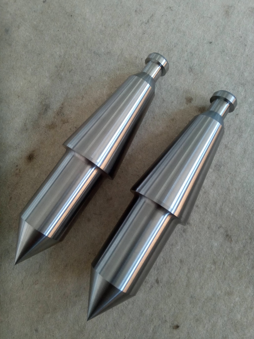

Podperné hroty do CNC brúsky na ozubenia. Brúsený unášač, SK40 kužeľ, valcová časť s prechodovým rádiusom a na konci hrot. Výsledné obvodové hádzanie 0,002mm.
BalazKovo.sk

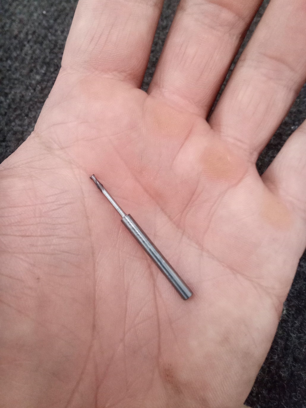

Odľahčovanie tvrdokovovej frézy z 3mm na 1,4mm. Pôvodný brit do hĺbky 4mm, odľahčenie od hĺbky 4 do 14,5mm.

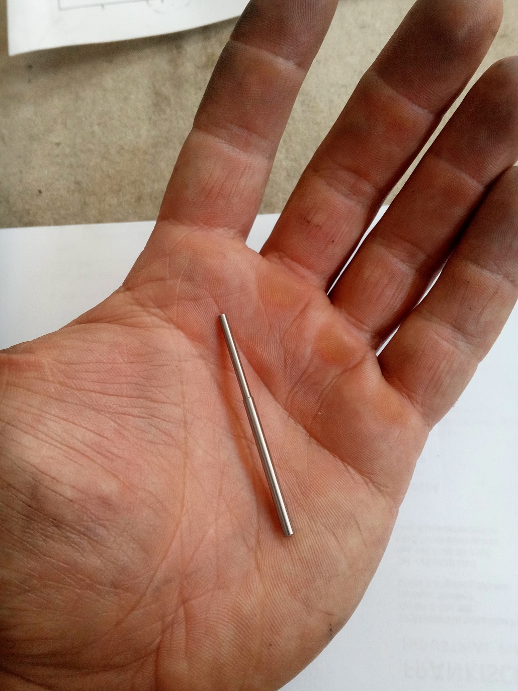

Brúsenie jadra do vstrekolisovej formy, použitý polotovar z HSS priemer 2,50mm. Koniec brúsený na 2,01mm na dĺžke 20mm (s nameranou kužeľovitosťou 0,002mm).
