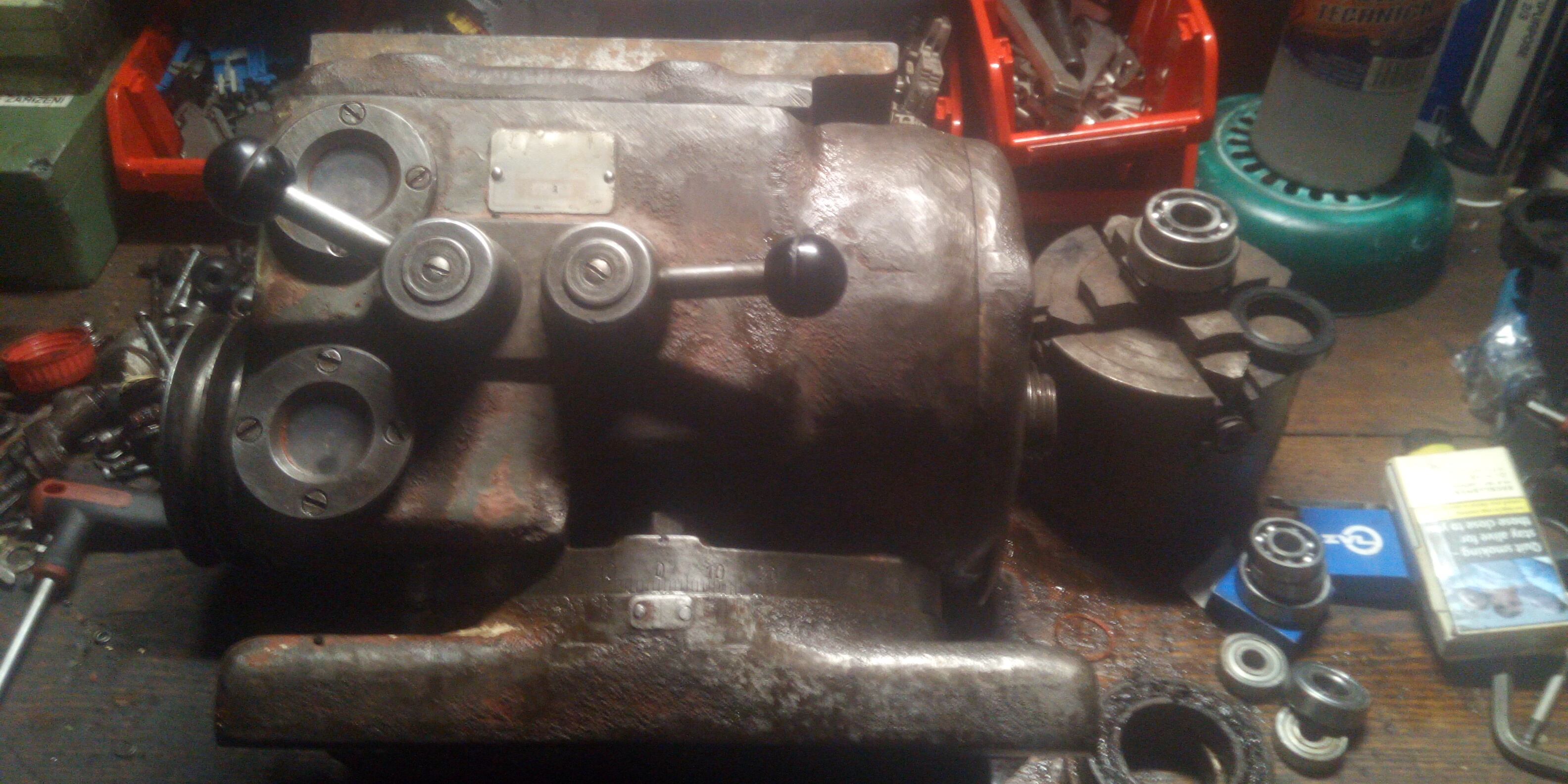

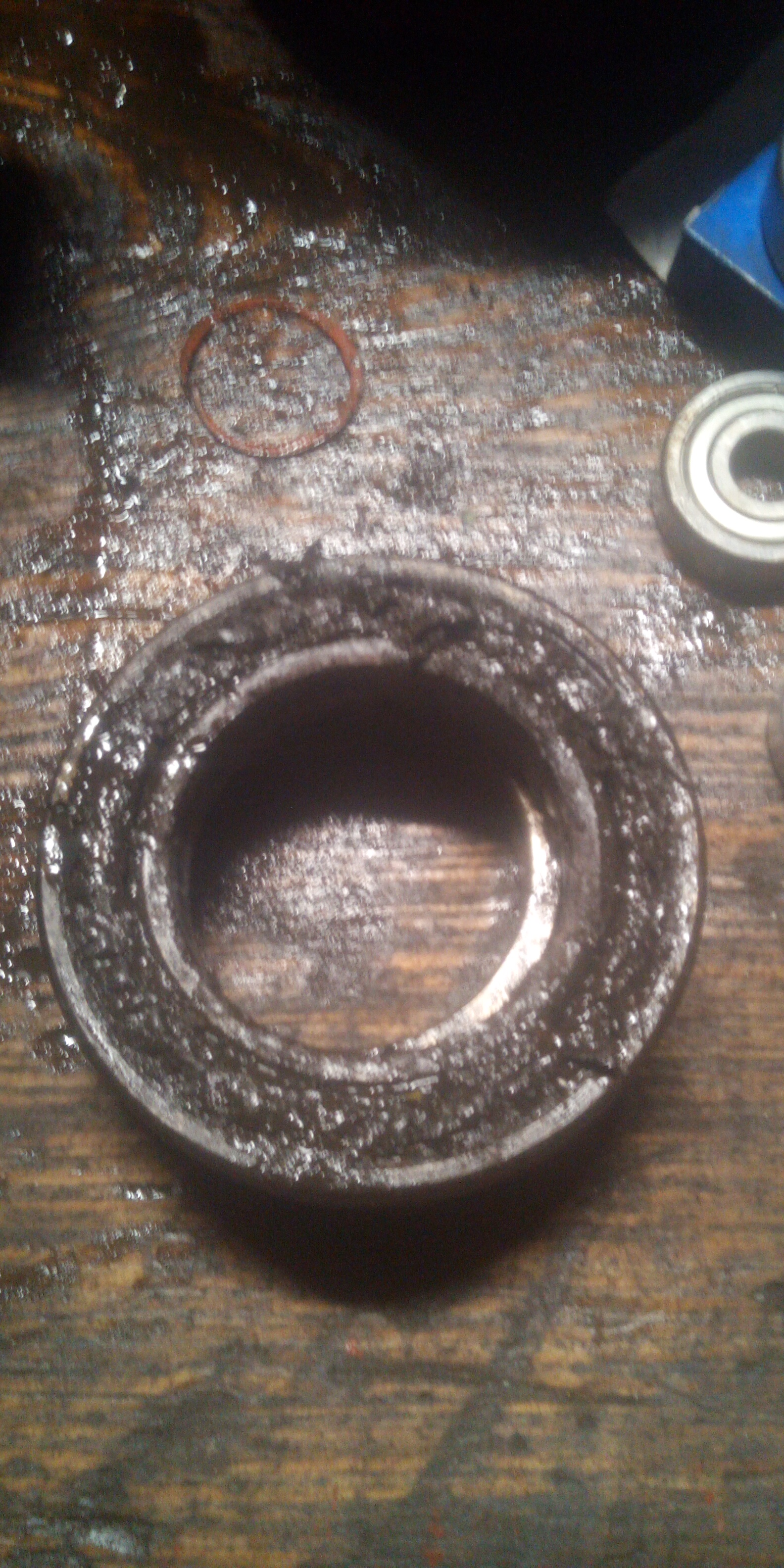

Tumlik: ať se daří a snad už nikoho ta pohroma nepotká. Budeš dělat veřejné sečení? :lol: . Já dodělal unášecí vřeteník. Nemám to vymazlený jako ty tu 1U, ale nemám čas na barvičky. Motor nešel rozebrat, jedině velkým násilím - to se mi nechce, je to aluminium. Je tam 400W 1400 ot. . Na šroťáku jsem vytáhl MEZáckej, už trochu hranatej, jak se dávali na novější. Tak ho tam naimplementuju. Oproti 2UD má 2UC jiný gufera na vřeteni, jinak vše stejný. Všechno vymytý, novej spotřebák - ložiska a gufera. Teď mrsknu ještě koník. Ty nálitky zespoda jsou po celé ploše. Ne tak jako u 1U.

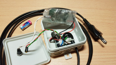

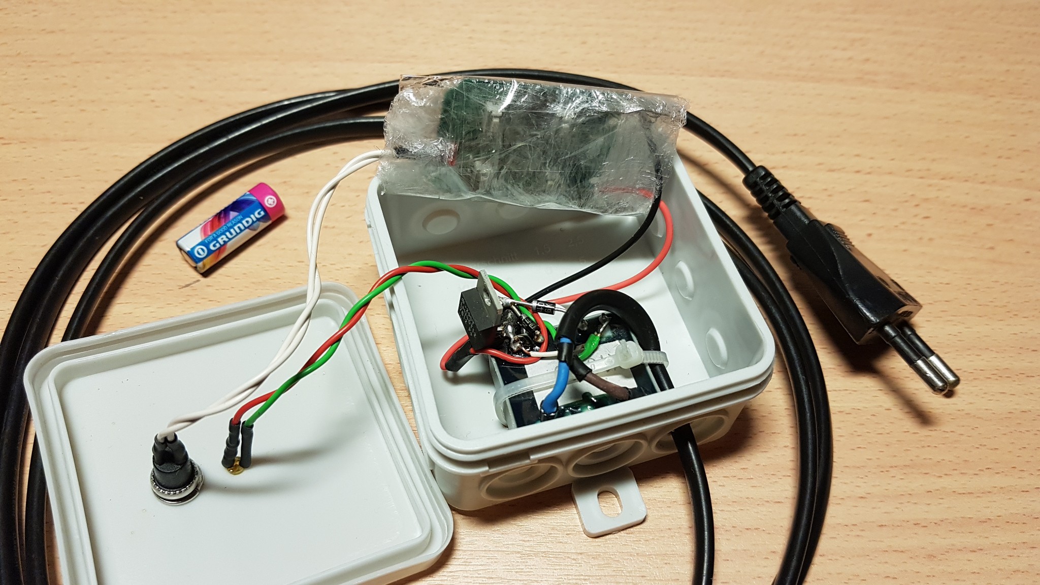

Večerní elektro bastl: garážová klíčenka na dvěstě dvacet :mrgreen: Samotná klíčenka má nějaký problém, její klidový odběr je skoro 1mA, takže standardní baterku vycucne za pár dní. Alespoň nebude problém jí najít :)

Thomeeque píše: ↑21. 10. 2021, 10:26 Večerní elektro bastl: garážová klíčenka na dvěstě dvacet :mrgreen: Samotná klíčenka má nějaký problém, její klidový odběr je skoro 1mA, takže standardní baterku vycucne za pár dní. Alespoň nebude problém jí najít :)

mohl jsi ji dát akumulátor a doplnit bezdrátovou nabíječkou pro mobily. kam bys jí odkládal .
Příspěvky: 9649
Příspěvek 21. 10. 2021, 11:41
My to nepotřebujeme mobilní, na klasické použití máme jiné, tato se používala jen pro možnost otevření garážových vrat z jiné místnosti. Ležela věčně na polici polorozebraná s vyndanou baterkou, před použitím se baterka musela zandat, po zase vyndat, opruz. Teď se zavěsí na zeď, zapojí a hotovo, v podstatě ideální stav.

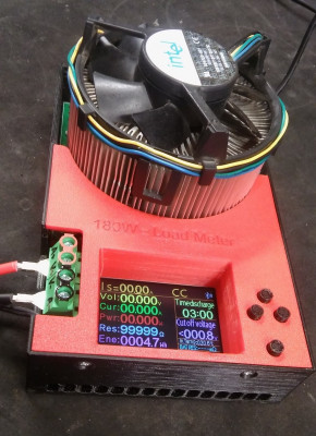

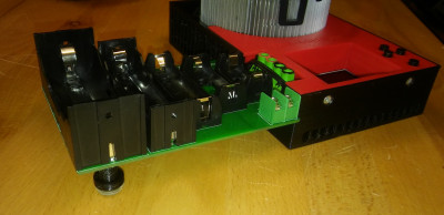

Ja si prozmenu vybastlil krabicku pro malou cinskou programovatelnou zatez DL24.

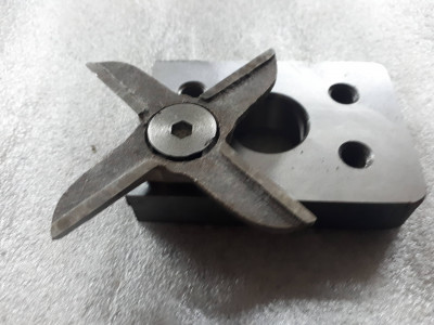

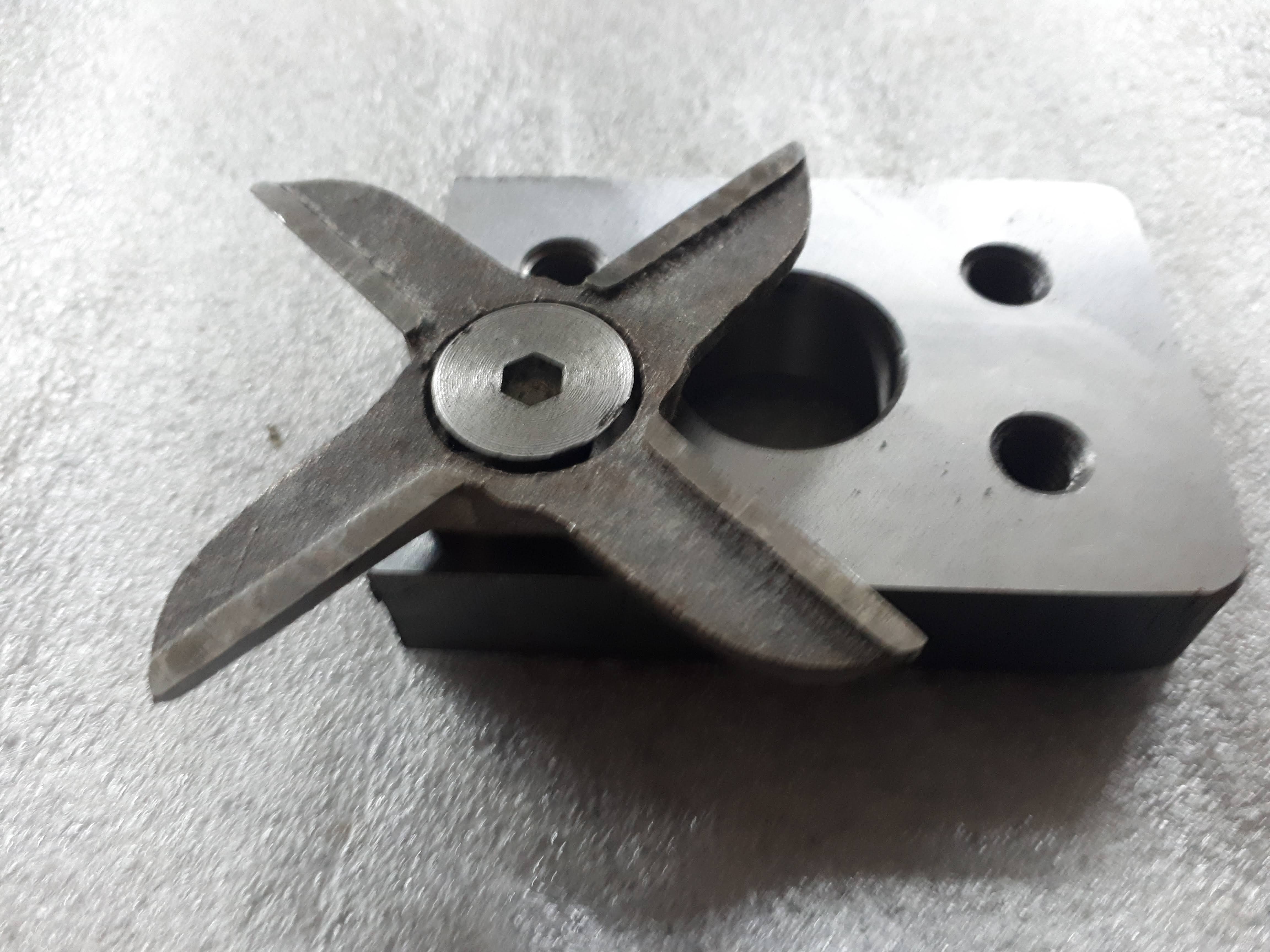

Tak včera asy to nejproduktivnější broušení na bph20

Hmmm, to ostrie skús priložiť k nožovému pravítku.

HellGrip píše: ↑22. 10. 2021, 8:15 Hmmm, to ostrie skús priložiť k nožovému pravítku.
Stale to bude stokrat lepsie ako tie atrapy co sa predavaju v kinekuse :)
Co se ti na tom nezdá ?

HonzaHorka píše: ↑21. 10. 2021, 9:38 Tak včera asy to nejproduktivnější broušení na bph20
Jenom poznámka. Ty drobné díly upínej na rozhraní pólů, kde to víc drží. Ten zadní nožík je lépe.
Zapni magnet a zkus s tím posouvat // zas tak moc to tam nedrží //. Hned uvidíš, kde to víc lepí.
Tu opěrku // zarážku // raději vyšší , tak aby se to opřelo o ramínka toho nožíku. Ten nálitek na nožíku je oblý a kdyby ti to vyklouzlo nahoru na ten opěrný plech - bude RÁNA.

Milan199 píše: ↑23. 10. 2021, 8:16
Že pri každom prebehu kotúča mu to kotúč hlavne na koncoch ostria potlačí smerom k magnetu?
Pomer hmoty, plochy podstavy k ramenám páky - nožíkom je na hovno.

Milan199 píše: ↑23. 10. 2021, 8:22
I já si dovolím poznámku, už jsem jich pár udělal: nože položit na břity a lehce přebrousit/srovnat zadní stranu a potom je přišroubovat šroubem se zápustnou hlavou k rovné/broušené destičce. Nic nikam nelítá a všechno je rovné :)
Edit: přesně jako na fotce od majo477, lepší jednou vidět, než desetkrát číst :)

HellGrip píše: ↑23. 10. 2021, 8:50
Brousím je často. Jak píše kolega - pokud to dělám porvé položit na břity a srovnat zadní plošku. Pokud jsou u mne po roce zpět - jenom to přeběhnu na "kamínku" a brousím ostří. Vždy přebrušuji nejen tu hřbetní plochu na magnetu ale i čelo // v ruce jenom na opěrce //.
Ty nožíky bývají orvané až o desetinu, moc se za to nesmí "brát", aby to neuletělo z magnetu. Dělám to na magnetu s extra jemnými póly. Pokud to necháš "vyjiskřit" musí být rovinnost pod setinu.
