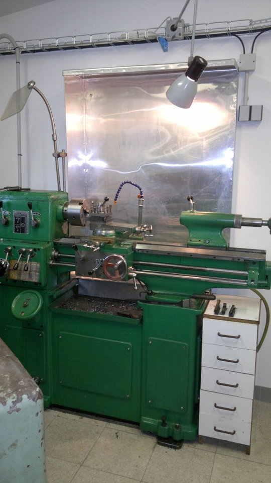

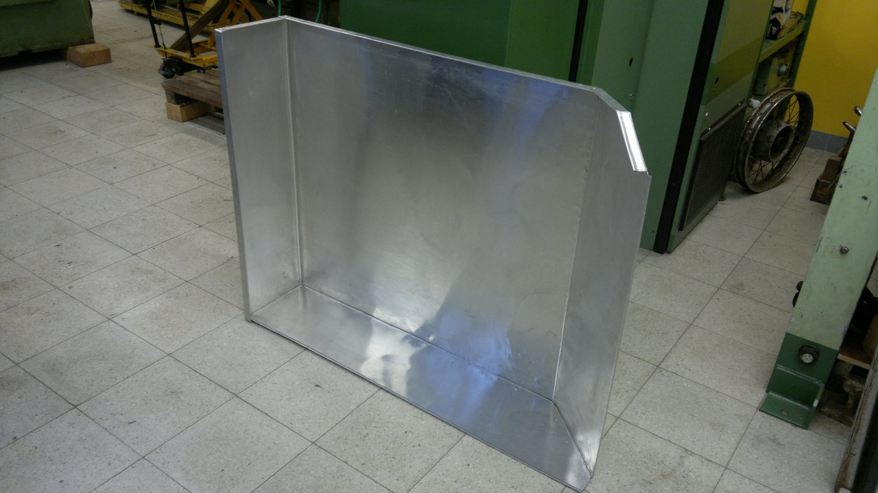

Zákryt za soustruh. Ručně stříháno, ohýbáno a falcováno bez ohýbačky a tabulových nůžek.

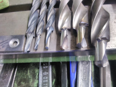

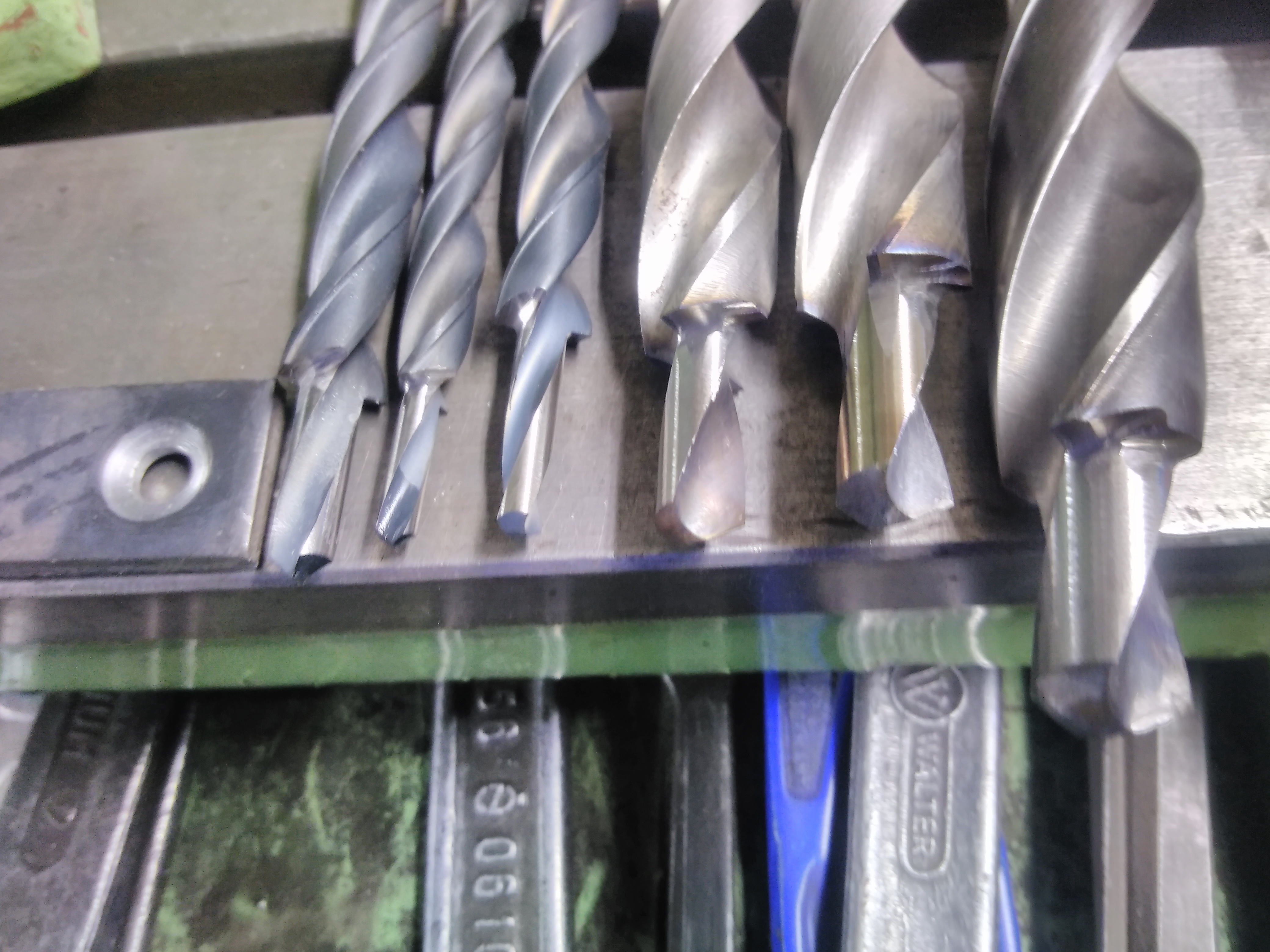

Dnes úprava několika vrtáků na záhlubníky pro hlavy imbus šroubů. M4-M12.

Na čem si to brousil? Pozor na ten modrý břit je to popuštěný. (na pár děr za měsíc i tak bude fungovat)

Vzal jsem to na bn102 v děličce jen ručně točil. Podbroušení potom jen v ruce. Na těch pár děr mi to bude stačit.

Já vím, že po válce je každý generál, ale nebylo už jednodušší udělat i ten podbrus břitu na bnce, aby to vypadalo trošku profi ? vždyť ten podbrus uděláš pod úhlem v děličce a pak to jen dotočíš do konce nebo to uděláš nadvakrát, sám sem to tak dělal než sem si dodělal k obrazu svému podbrušovací aparát, aby to bylo podle mojeho...

Ak to dobre podbrusil a kazdy mu "berie" tak je to ok, ved ked stym nebude robit 100 dier....
