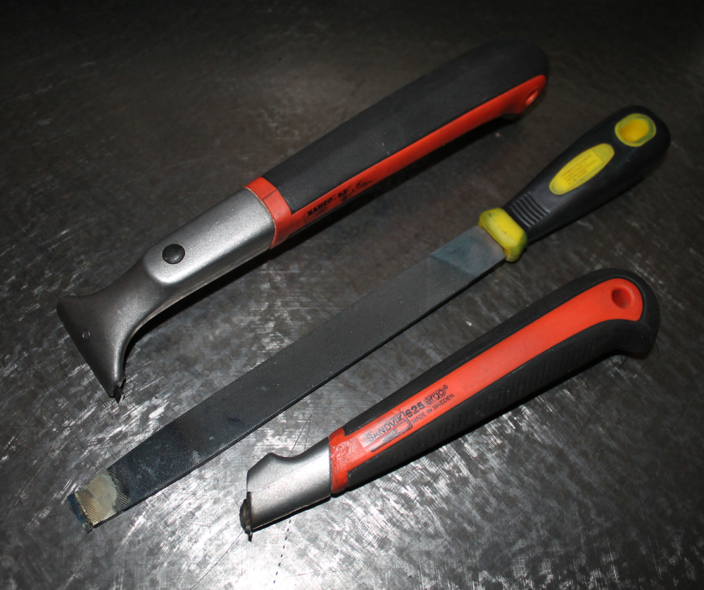

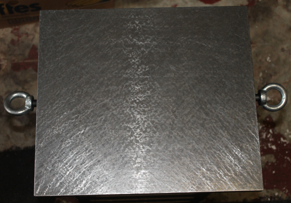

Příspěvek 14. 4. 2019, 10:12
Přeškabala jsem desku 450x400mm .
Granit byl připraven a tak mne to lákalo ji otisknout a práce na celý den následovala, je to o interpretaci otisku a dobrém světle .
Nejlepší je dopolední severní rozptýlené světlo a škrabák z tvrdokovu ...

pavlaxy píše: ↑14. 4. 2019, 10:12 Přeškabala jsem desku 450x400mm .

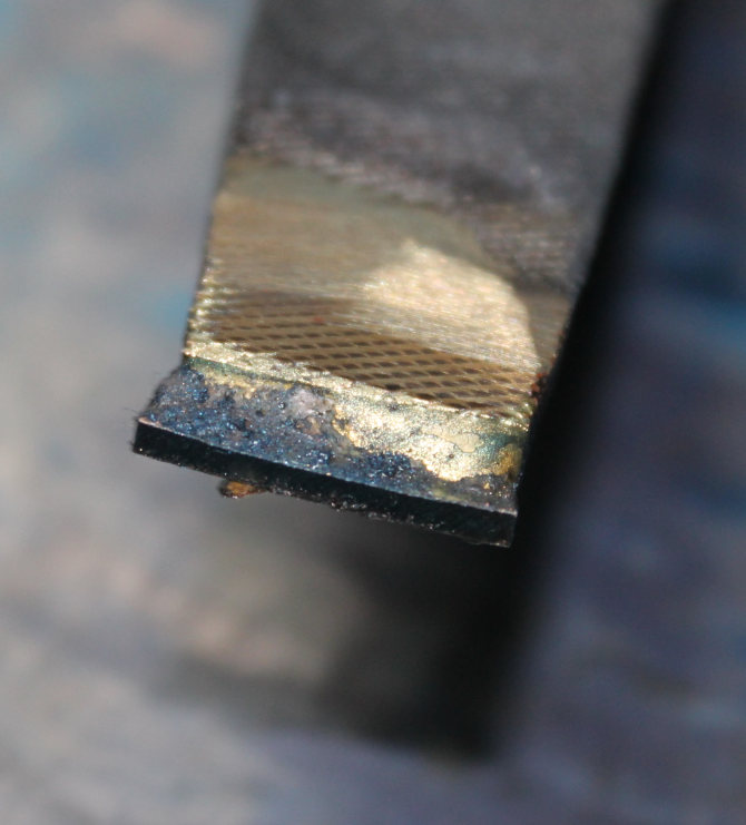

Můžeš vyfotit ten škrabák včetně detailu plátku?

Použila jsem tyto tři nástroje , Robokopův škrabák je výbrus z TK nástroje připájený natvrdo na pilník pak přebroušeno na tvar .
Pracuje se s ním docela lehce jde především o trpělivost a čas ...těch plošek byl snad "bilion" :mrgreen:
Pěkně padne do ruky (v rukavici). :D
Příspěvky: 23437
Příspěvek 14. 4. 2019, 6:50
Pilnik je jemnej takze to je jemnejsi jak buhvijaky radlovani
Nice u to neva docela se to osvedcilo
Jinak je to puvodne karbidovej platek z upichovaku na vbd
Asi tak za 10 minut hotove a funkcni
