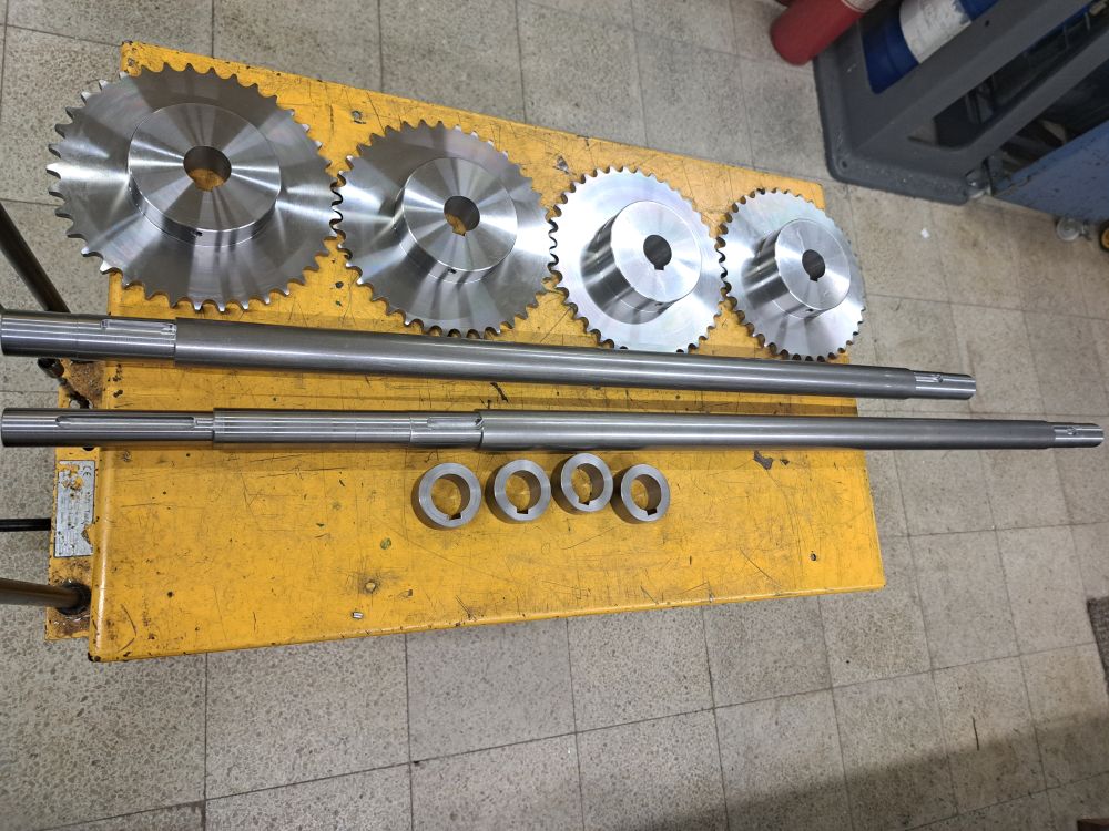

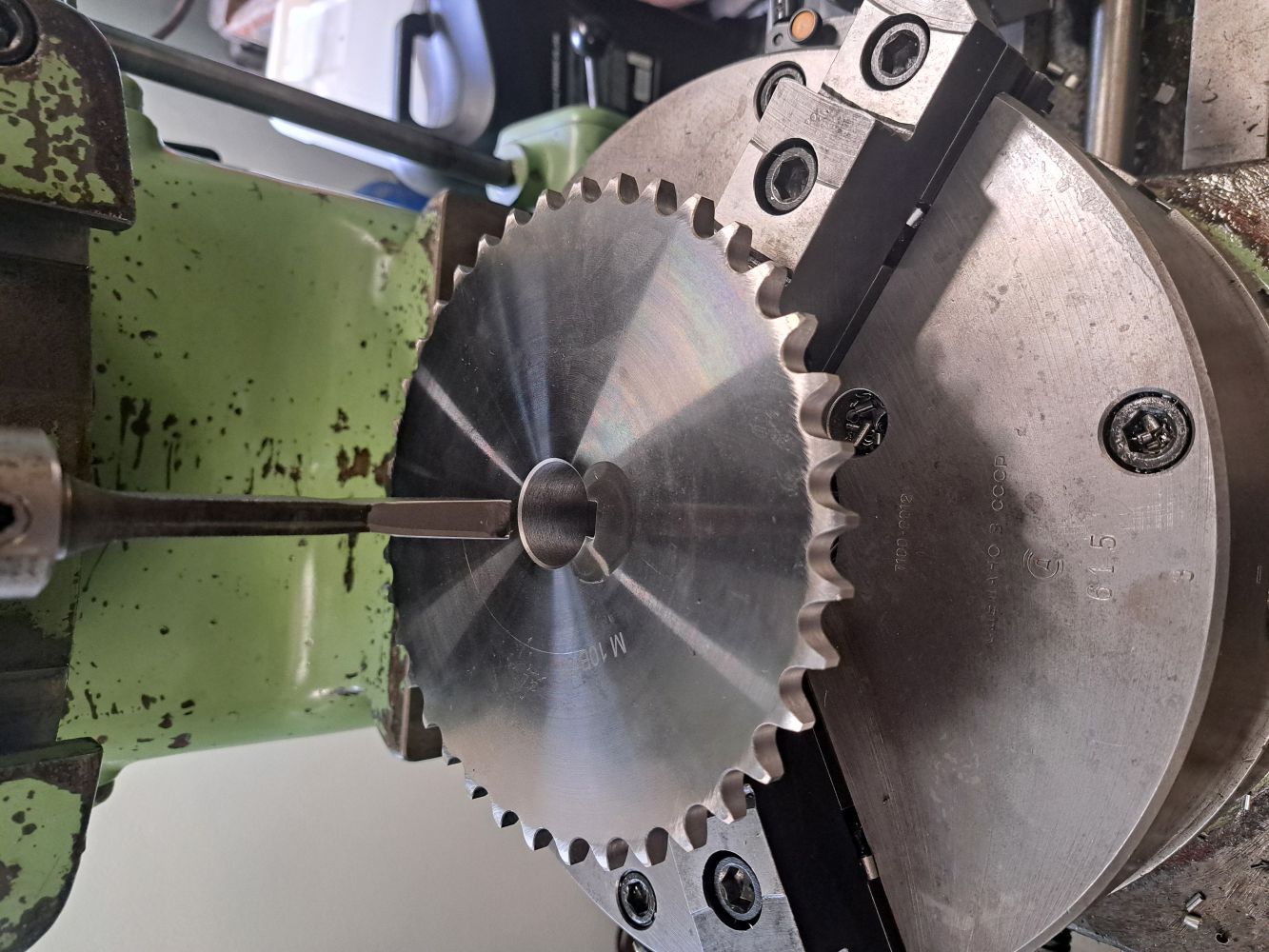

Kola jsou koupený polotovary, já je jen upravoval. To malé v předchozím příspěvku jsem dělal celé.

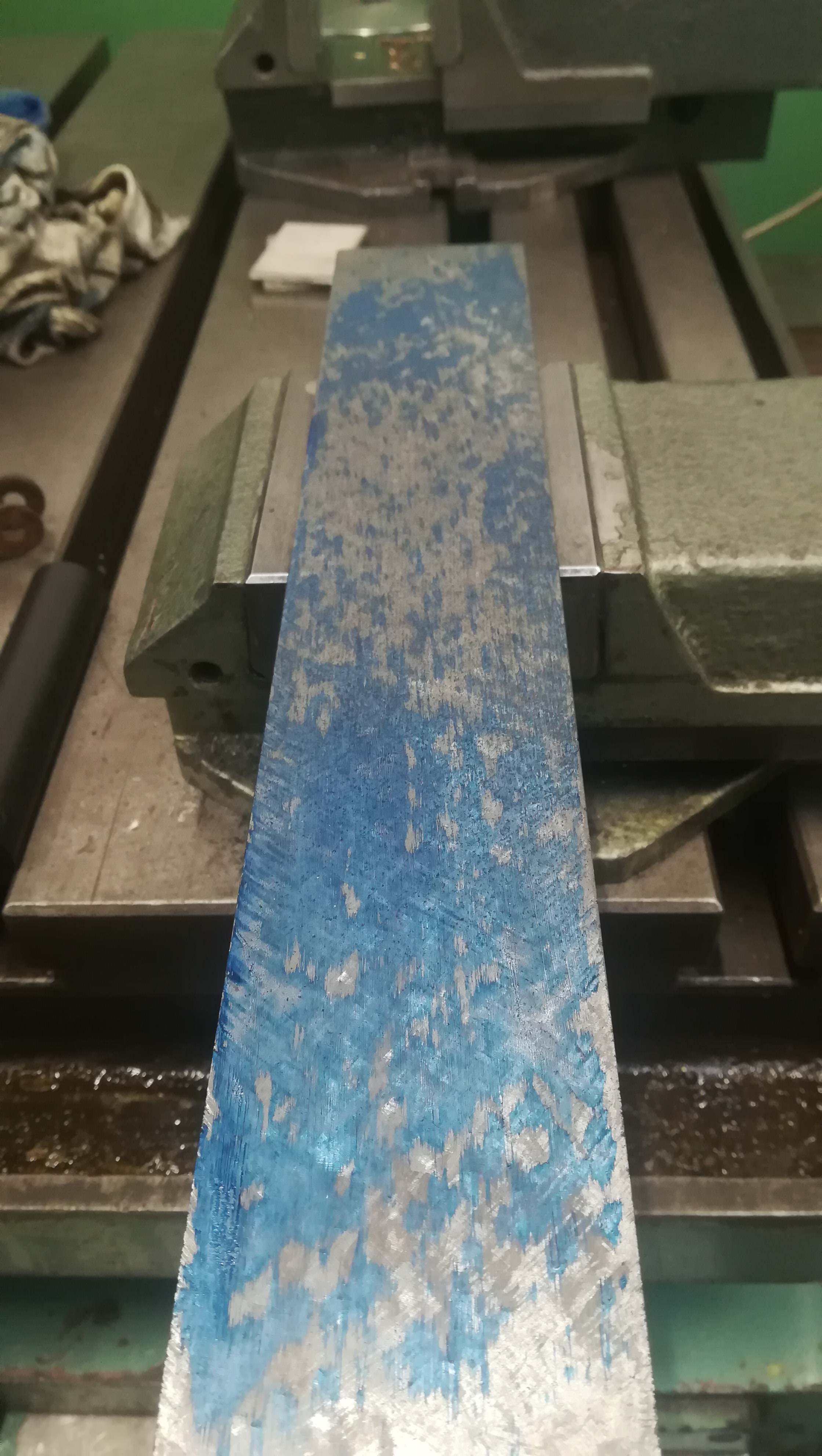

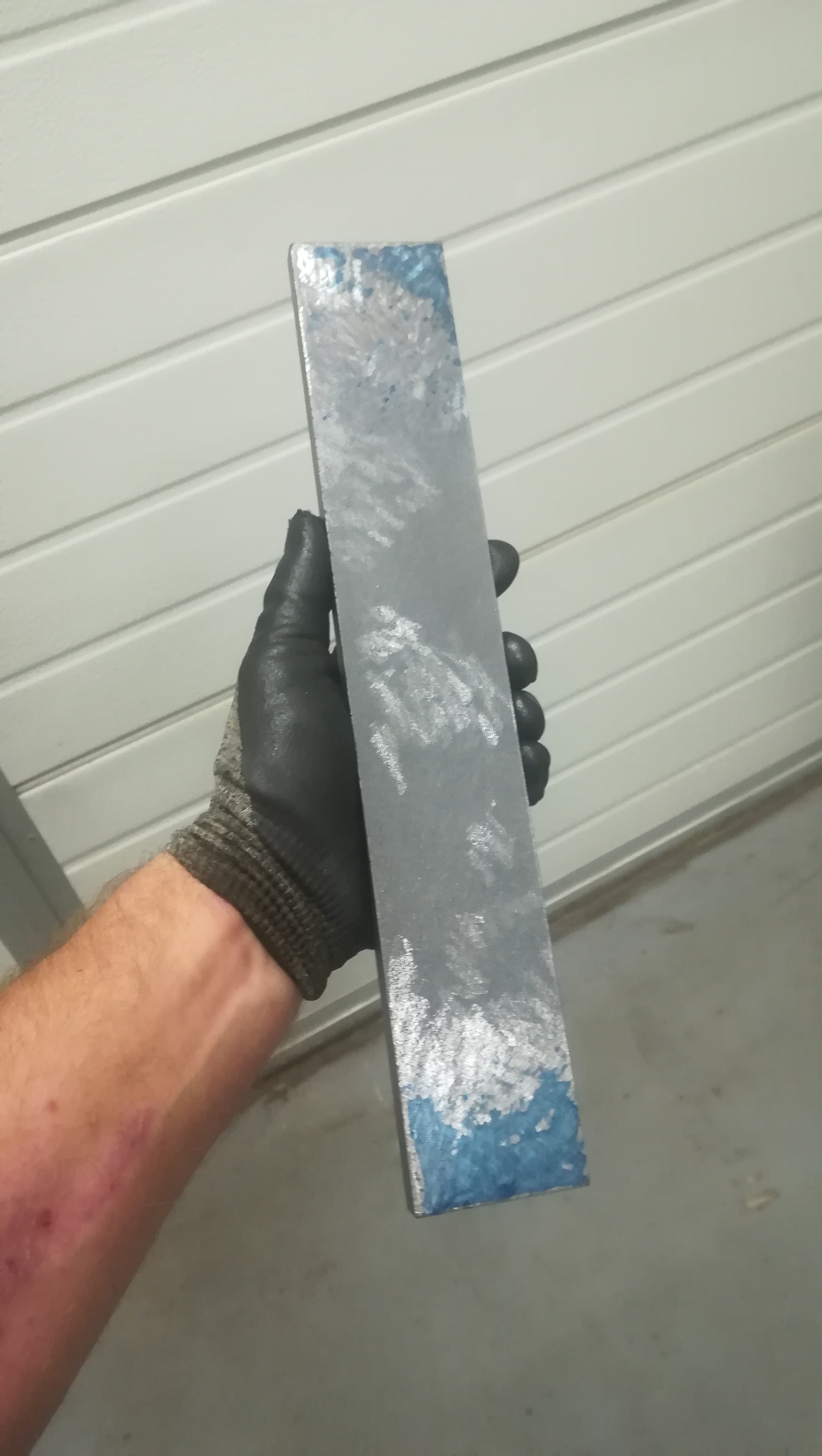

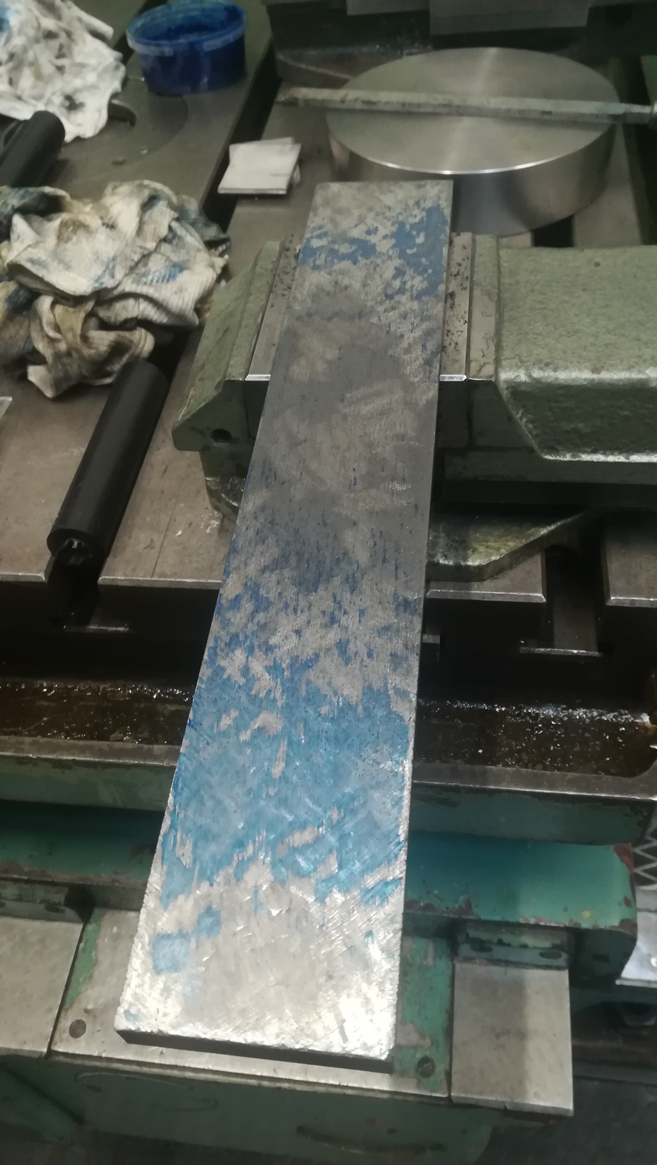

Ahoj!

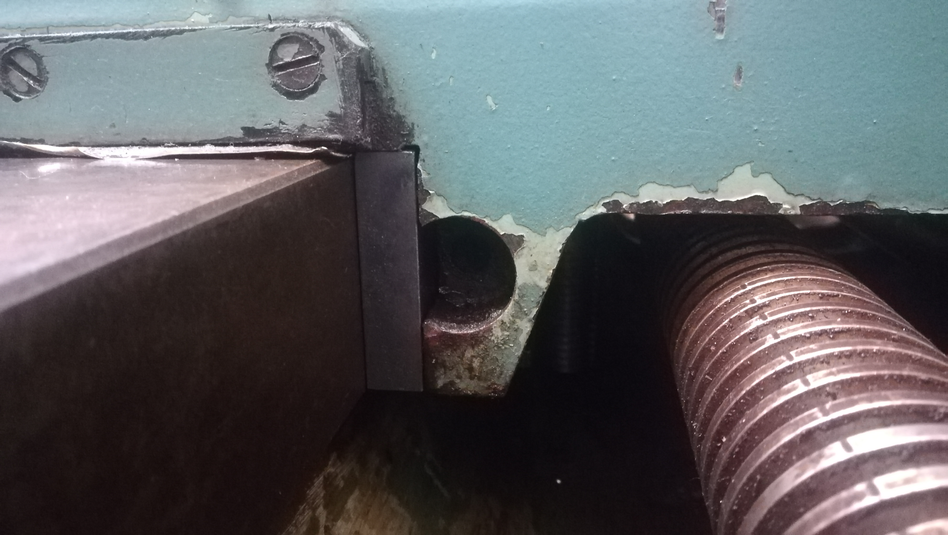

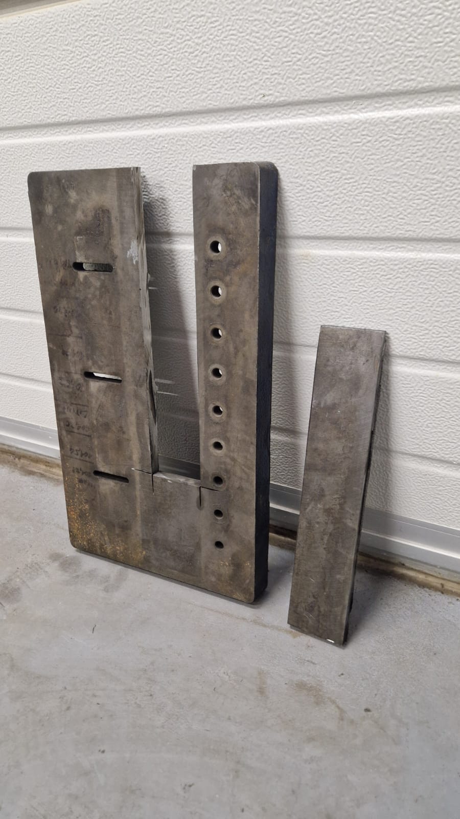

Vďaka liatine od kamaráta a voľnému popoludniu má konečne horizontka wh63 zaisťovací klin na oporný stĺp.
Keďže klin má hrúbku 12-15mm a pod uhlom len dve strany, nebol problém ho upnúť na výklopný stôl strigona a so sinusovým pravítkom nastaviť požadované uhly.
Pri úbere materiálu sa klin drobátko prehol po dĺžke tak bol ešte škrabnutý na farbu.
Keďže oporný stĺp sa používa sporadicky, myslím že dosiahnutý výsledok je uspokojivý.

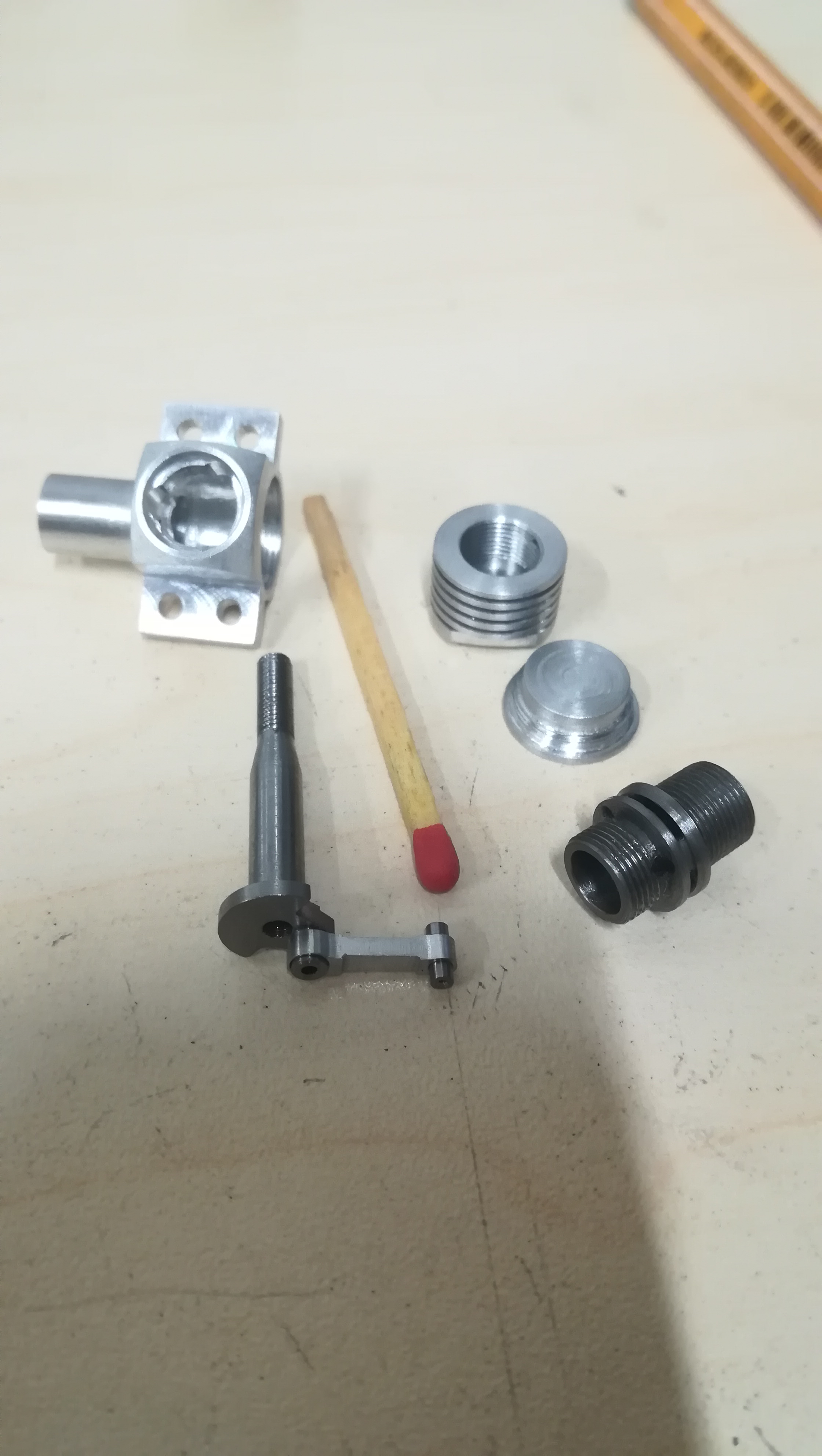

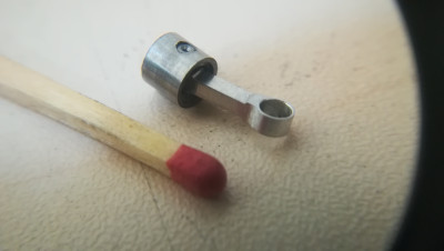

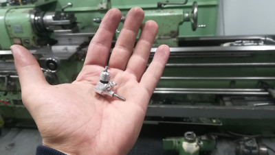

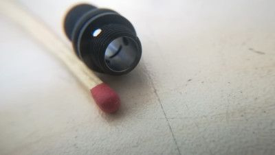

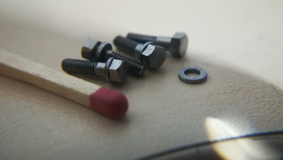

A teraz sa ukáže, kto dnes nebol v práci...

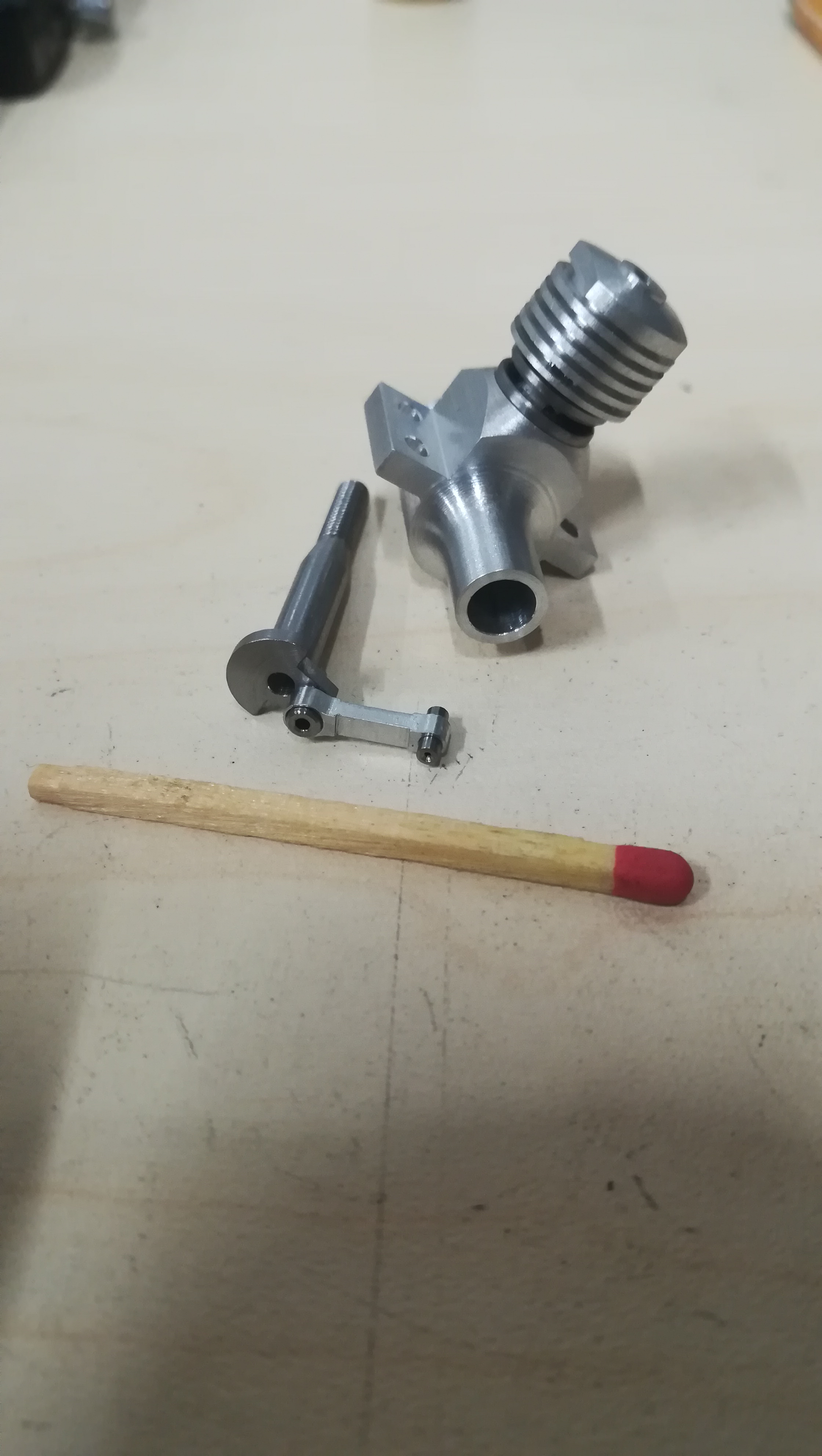

Akoby projektov a plánov nebolo dosť, do oka padli výkresy k malému motorčeku Gordon Nano s objemom 0.1cm kubického (vŕtanie 5mm, zdvih 5mm)
Hlavné časti sú už hotové, ostáva zostava karburátora, piest, kontrapiest a v neposlednom rade zohnať detonačné palivo. Viete prosím ktosi kde je ešte možné kúpiť palivo pre detonačné motory? Aj keď, v nájdenom článku bolo písané že pôvodné palivá "D" nemali správny pomer zložiek pre kultivovaný chod motorov. Nuž stále je možnosť objednať jednotlivé zložky cez špecializované predajne.
Budem tiež veľmi rád, ak sa nájde niekto kto sa venuje výrobe modelárskych motorov a podelí sa o svoju prácu, pripadne, ak by bol záujem a administrátorovi fóra to nebude prekážať, vytvorilo sa vlákno venujúce motorárčine...

Tady něco ne přímo k nákupu, ale ke složení - sice pro staré MVVS (1,5D jsem měl zrovna včera v ruce při úklidu), ale možná tě inspiruje.
https://drapak.ktkadan.cz/?p=330
Držím palce s výrobou, ale hlavně s prvním rozbehnutim...

Dovolím si zareagovat. Je to převeliká krása a držím palce při stavbě a zprovoznění! Co se týče paliva, tady u nás v Třebíči s detoňáky lítali chlapi v klubu a před pár lety jsem jim přes kamaráda sehnal láhev éteru, takže počítám, že to budou mít v malíčku jak se říká. Já sám už v klubu dlouho nejsem, ale můžeš se zkusit obrátit na Mirka Dvořáčka z LMK Třebíč, mám dojem že i on sám s detoňákama lítá a úspěšně soutěží s historikama. V neposlední řadě tu na fóru máme výrobce modelářských motorů a příslušenství MP Jet, Milan to tu určitě taky čte...

Ďakujem chalani!
Cenné kontakty. Modelári tu v okolí lietajú elektriku alebo obrie modely, takže detonačné palivo si pamätajú len z čias dávno minulých. Ceny jednotlivých zložiek paliva sú však prijateľné, namiešať palivo v rôznych pomeroch nebude zrejme problém. Doma sa váľa ešte nepoužitá detonačná mvvs 1,5 ktorá by tým tiež dostala krídla a zažila trochu vzduchu
PS. Zajtra bude pravdepodobne motor hotový.

Dej pak video běhu i se zvukem

ta sirka ze střešní latě se strčenym koncem do kýble s barvou je ohraná....to je píst z tatry..to poznám
DDominik

Plánuješ k motorku i tlumič?
Měl by vůbec v odpovídající velikosti i nějakou rozumnou účinnost (útlum)?
