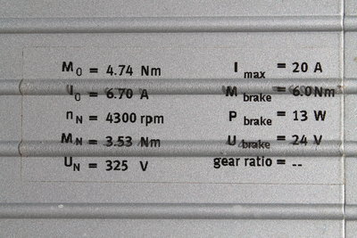

2origosch : rychloběžní vřeteno je dobrý nápad ,
já zatím jen na papíře mám naopak velice vnějškově podobné pomaloběžné vřeteno s průměrem 80mm délka cca200mm ,
koncepce je taková ,že na AC servomotoru 1500W je převodovka 4:1 se spojkou (tedy rozsah otáček cca 0-1200 RPM)
která je v ose s držákem H2O čínského rychloběžného vřetena a to je právě zaměnitelné ve stejném držáku....
Kleštinu uvažuji ER40 nebo ER32.
Snažím se tak obejít provozování rychloběžných vřeten v nízkých otáčkách.

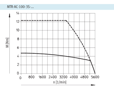

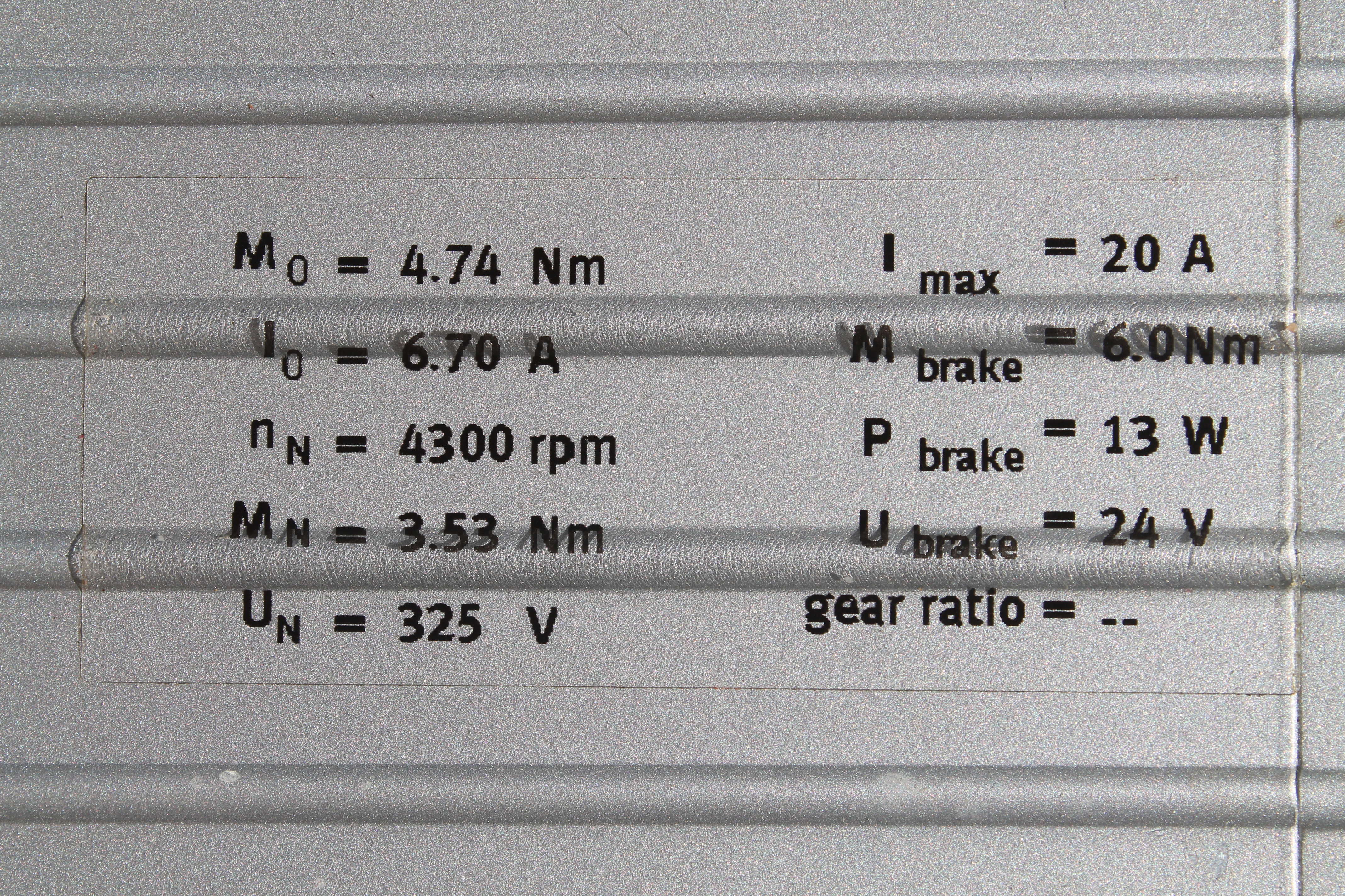

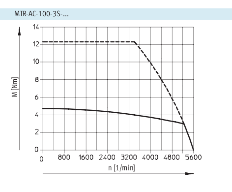

plný výkon v 1000ot by muselo 6000otáčkové servo mít za předpokladu že by od 1000ot klesal moment.. a takovou charakteristiku jsem ještě asi neviděl.. že by měl max výkon v šestině provozních otáček..

Děkuji R+S za opravu nesmyslu .....
měla jsem se raději podívat do katalogu když už mi to nedošlo po napsání...........
a charakteristika je zde

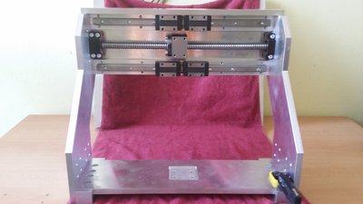

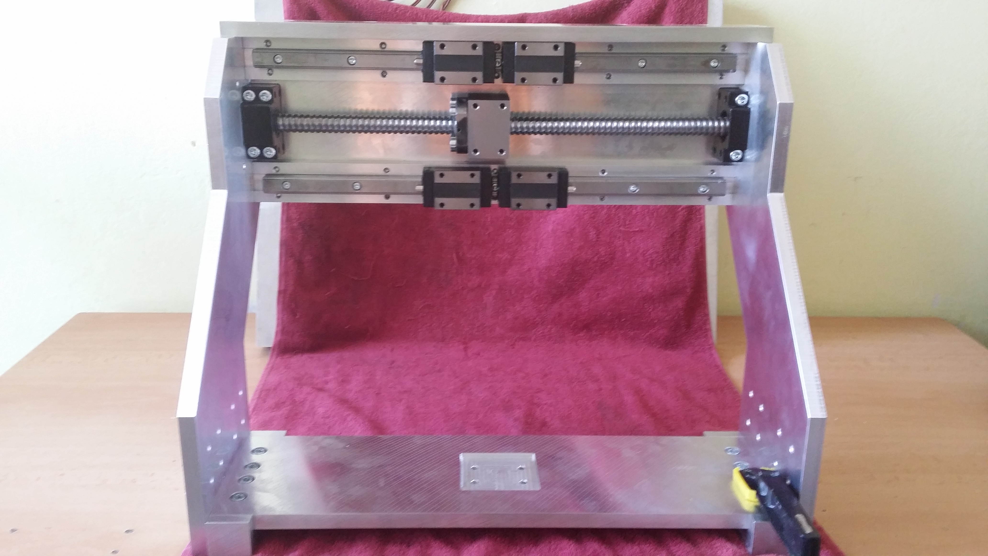

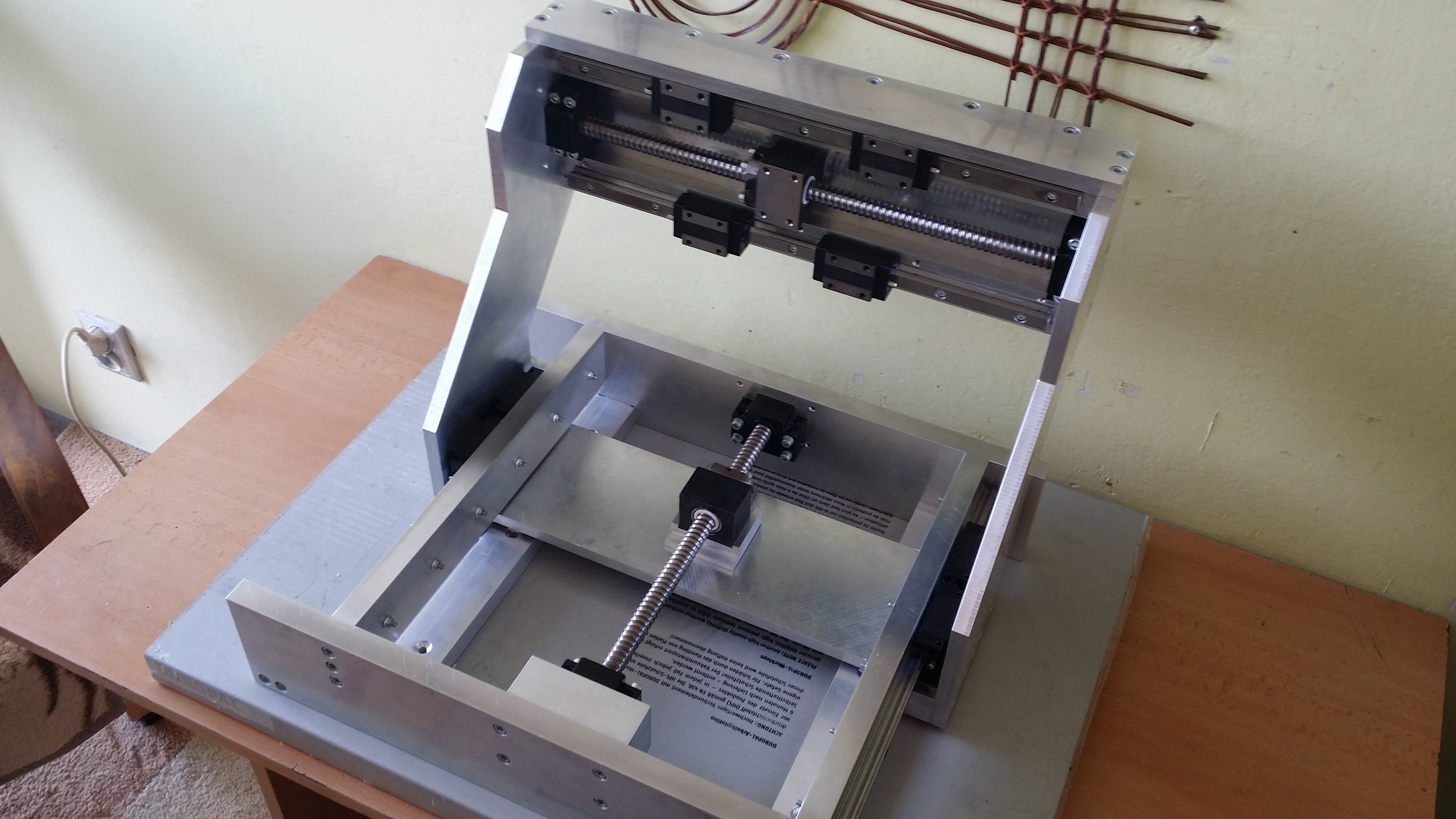

My jsme včera složili osu X
- Příspěvky: 9652
- Registrován: 30. 1. 2012, 10:20
- Bydliště: Mimo ČR
tolika příprav a pak to vyfotíte mobilem!

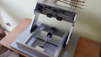

Tak uz je i Y. Jeste jsem se nepolepsil a fotak zustal jinde.

Moc hezký! Jen umístění a uložení lineárů (obzlášť pro portál) neni asi úpe nejšťastnější.. Ta deska pod tim je budoucí základna?
Pepa z depa
- Příspěvky: 1779
- Registrován: 2. 12. 2012, 9:31
- Bydliště: Hostěradice (Znojemsko)
... myslíš? ... na tu mini délku a účel použití myslím vyhovuje plně, tisícinky asi "honit" nebude a pokud myslíš, ty dole, že jsou proti sobě přesně "jak to nemá být" tak tam to odpruží
ty dvě bočnice, se trochu roztáhnou nebo stáhnou (jako mluvím o desetinkách) a právě v nich bych viděl slabší místo já
ty bočnice kapku vyztužit, třeba zboku přišroubovat cca 20x70x200mm desky, nebo dolů pod Xkso vešroubovat "trojúhelníčky" ... osa X samotná to sice zavětruje dobře, ale na těch nohách by to mohlo "plavat" ... jinak parádní strojek
edit.: se dívám, že to máš dole přišroubovaný do čela spodní desky, tak to se to ani nesmrskne ani neroztáhne, kopíruje to přesně spodní desku, tak jen planžetky no

Já účel použití pravda neznám. Jako nějvětší slabinu jsem viděl ty koleje na bočnicích (souběh, tuhost), já bych je dal "na podlahu", zvlášť pokud to bude přidělaný na podložce. Ale máš pravdu, i takto to případně půjde nějak vyztužit*, pokud bude třeba. To odpružení je dobrej argument, haha
*tak mě napadá, že se k tomu asi zezhora přitáhne pracovní deska, což to nejspíš slušně zpevní..

... aha vlastně já taky jen tuším účel použití, snad napoví tvůrce

Vypadá to moc hezky
Jaké to bude mít motory ? nebo snad mám napsat motorečky ?
