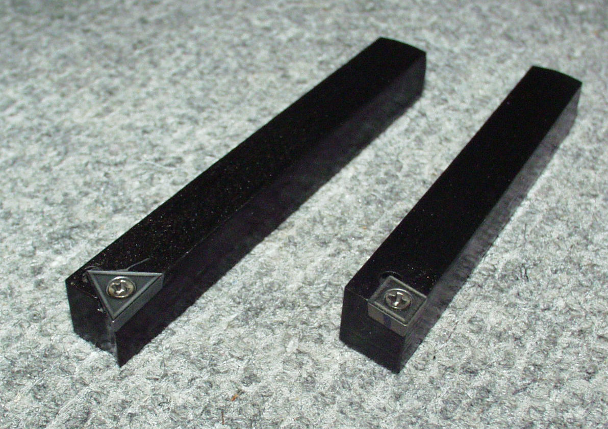

A co jsi myslel, že budu živit šikmáče.... sehnal jsem nějaký laciný plátky, udělal si na ně nože pro sebe a protože jsem pak usoudil, že ty plátky nemůžu do konce života spotřebovat (já zase tak moc nesoustružím...), tak jsem se podělil a udělal k tomu nějaký nožíky i pro další co blbnou a živěj se prací.... :lol:
Na něčem jsem přeci musel zkusit jestli Fehlmann chodí v setině. :wink:
Pochopitelně jsem omezenej tím počtem plátků co jsem sehnal.... takže třeba ty CCMT už mi došly. A kupovat krabičku někde po litru a půl nehodlám.... to radši udělám držáky na jiný destičky co se případně seženou. :)

Abys to špatně nepochopil, mně to potěšilo, že to není nějakej rebrandovanej klump z ázie :wink: Z jaké oceli je ten držák udělaný?

podle čeho a jak jste udělali tvar lůžka pro destičku ?
vymysleli ?
dá se sehnat doporučení od výrobce destiček ?
je to lůžko normované ?
jednou jsem to pořešil tak že jsem oskenoval destičku na běžném skeneru a pak na zvětšeném fotu oměřil a přepočítal rozměry podle počtu pixelů odečtených v malování

testone píše:podle čeho a jak jste udělali tvar lůžka pro destičku ?
vymysleli ?
Přesnej optickej úhloměr, dokumentace od výrobců destiček, výbrus speciálního nástroje (podařil se na potřetí ... :roll: ) pár nepovedených kusů v podobě optimalizace pokus-omyl :D .... to je stručná ale celkem dlouhá cesta k dobrému výsledku. Nicméně dle spokojených reakcí nových majitelů držáků to snad stálo za to.... :wink:
dá se sehnat něco podrobnějšího než jen ten obecný nákres co bývá v katalozích?
Mrkni sem: http://www.metallmodellbau.de/Kleine-WSP-Halter.php" onclick="window.open(this.href);return false;
Většinou ne, výrobci destiček se nepřetrhnou, ale jsou i světlé vyjímky .... našel jsem např. stránky s micronožíky, kde je komplet 3D dokumentace vč. řezný geometrie.

Podařilo se mi sehnat ještě nějaké levnější destičky CCMT a tak tu mám zase pár kousků sad nožíků a destiček k dispozici !!!! (cca 6ks varianty CCMT)
Nově mám také v pár kusech pravý nožík na destičky TCMT 110202 (tělo 10x12mm) :wink: Výborný na barevné kovy a plasty!!!

Ty TCMT držáky by byly s kolika destičkama a za jakou cenu?

Držák TCMT plus pět destiček za 600 peněz celkem.
