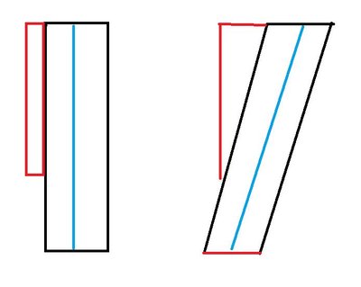

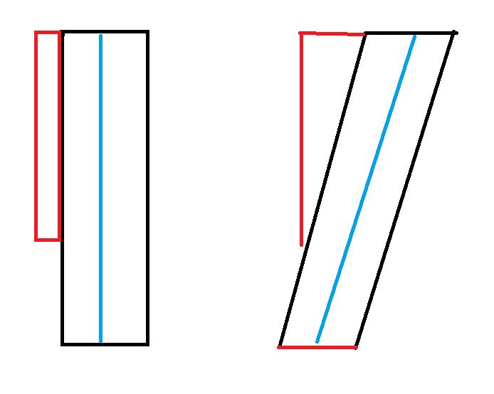

jenže pokud budou chodit hodinky kolmo tak nemůže být portál nakloněný.. :D (myslím tím kolmá osa portálu)
grade065
Příspěvky: 1012
Příspěvek 16. 11. 2017, 4:54
? Vždyť když bude osa z od svislé osy portálu odkloněná
Náklon ji kompenzuje ne?
Příspěvky: 9069
Příspěvek 16. 11. 2017, 5:12
jde o to čemu říkáš osa.. já říkám osa tomu, kde to jezdí.. to je rovnoběžná s červeným pojezdem lineáru.. to jestli portál jako takovej má osu (modrá čára) rovnoběžnou s lineárem nebo ne je uplně jedno..
a pokud bude červená osa jezdit kolmo tak to musí být kolmo.. a to je to důležité.. modrá osa může být jakkoliv

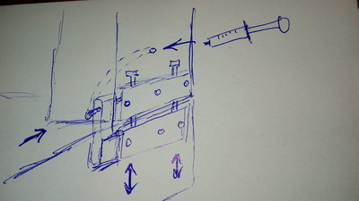

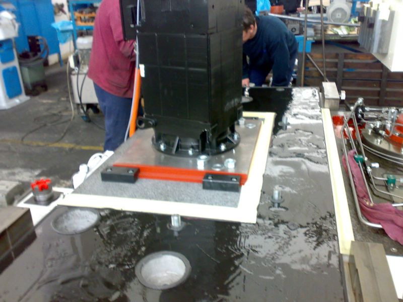

Dobrý den,
zvažte ustavení na šrouby a epoxid .
Kolem šroubů pěnové kroužky aby to nezateklo,patku portálu naseparovat bluewax do mezery ohrádku ze silikon.hadičky a po vytvrzení vytmelit epoxy.Při demontáži stačí říznout ty kraje a utrhnout.
Takhle to mám v plánu---

ne úplně chápu, ten nejdůležitější spoj ladit na epoxid ?
celý stroj vyjde na mnoho peněz, je skutečně takový problém najít někoho, kdo to udělá kolmé k dráze lineárů - vždyť na tom závisí tuhost a celková geometrie stroje.

grade065 píše:Dobrý den,
Na tom obrázku je která část stroje?
Myslel jsem že se bavíme o sešroubování portálu a spodní části stroje.
Já zatím mám v plánu že ty plochy zaškrabu tak, aby na sobě seděly co největší plochou, bez ohledu na pravoúhlost, protože srovnat to pod nějakým ůhlem stejně nejsem schopen zvládnout.
JIstou malou nerovnoběžnost a tedy i mezeru něčím vyplním a to buď planžetou, Al folií, nebo i nějakým tmelem, doufám ale že budu řešit spáru maximálně v řádu setiny milimetru - jistě to tady potom náležitě probereme :D
Uvidím až to na sebe postavím jaká bude ta spára a jaká bude ochota betonu se přizpůsobit - prohnout a jak to bude na sobě držet.
Nemám v plánu tmelit tak velkou mezeru do které by se vešel pěnový kroužek a silikonová hadička.
chb píše:ne úplně chápu, ten nejdůležitější spoj ladit na epoxid ?
Pro mě to problém je. Třeba se to ale klukům povedlo a je to v pravým úhlu.

No problém to asi není ale stavitel už to dělat nebude chce to doškrabkat což bude čelendž pro hrdinu (ne že by se mu to snad nepodařilo) byla to jenom možnost kdyby se mu nechtělo portál 100*otáčet vzhůru nohama.
Jinak ten epoxid není nic proti ničemu dokonce se to tak i dělá sice u velikých strojů ale viděl jsem to i u menších.
Spoj bude beztak šroubovaný tak pevnost jistě neutrpí.

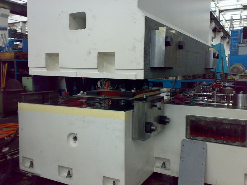

Ty pěnové kroužky se zmačknou jsou tam jen aby epox nezatekl do spojovacích šroubů ,silikon gumička může být tenká nebo třeba páska to je jedno jen aby to nevyteklo...spára můże být třeba 1mm.
Ten obrázek je spoj základny a portálu.....je fakt hnusnej co? líp to neumím

grade065 píše:Ty pěnové kroužky se zmačknou jsou tam jen aby epox nezatekl do spojovacích šroubů ,silikon gumička může být tenká nebo třeba páska to je jedno jen aby to nevyteklo...spára můże být třeba 1mm.
Hned jak jsi doplnil fotky z velkého profi stroje jsem to pochopil - obrázek je nádherný.

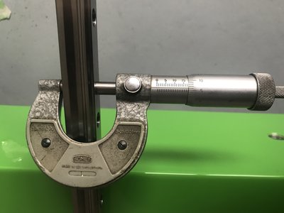

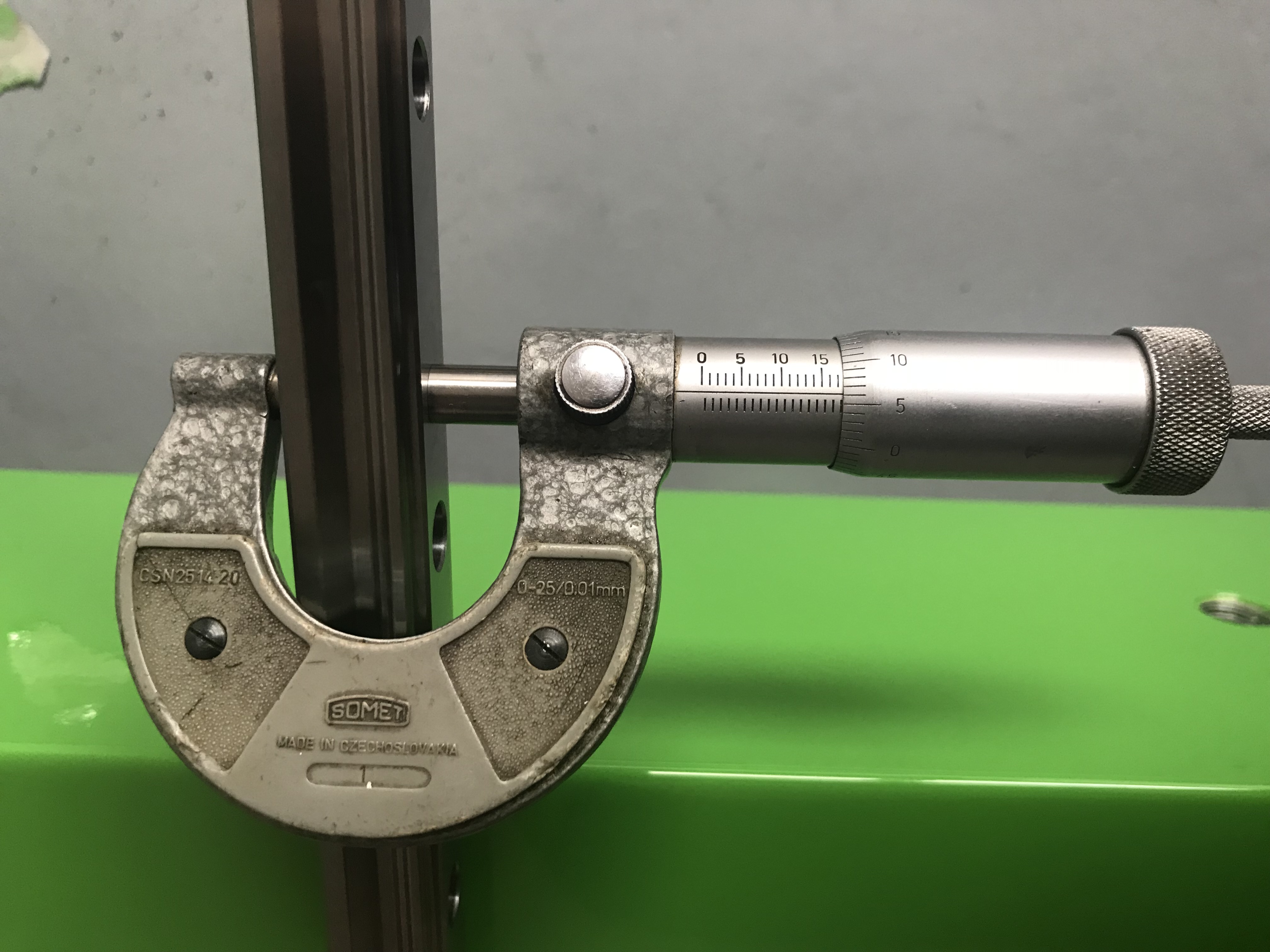

Na přišroubovanou kolejnici jsem položil nabarvené pravítko a zhozil jsem se jak to je křivé. Označil jsem si prohlubně začal jsem to pod kolejnicí rovnat chyby chyba..
Teď když mi některé místa nedávaly smysl, jako že mi pravítko špinilo ale na nasazené koleji to špinilo obráceně jsem kolejnici změřil mikrometrem :(
Rozměr kolísá převážně v jedné setině, celková ampiltuda je ale až 0,05mm.
Během chvíle jsem tak zničil měsíční práci..
Chápu že není potřeba aby byl tenhle rozměr pro funkci lineáru přesný, předpokládal jsem ale že bude pocelé délce stejný - není.
