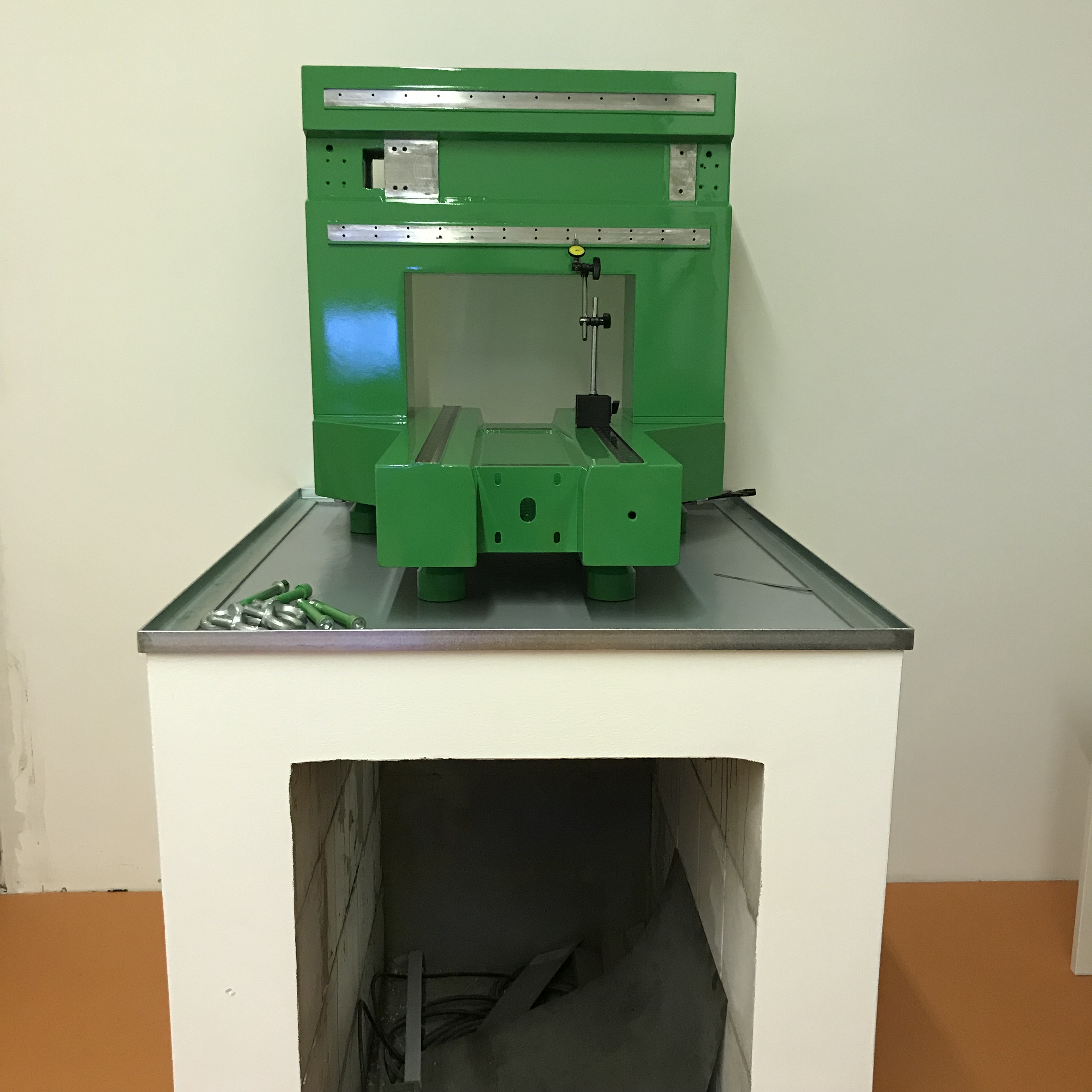

Jaký použít separátor aby jeho vrstva nepružila?
Mám PVA který vytvoří extrémě tenkou vrstičku, ale z laminových desek a z epoxybetonu se téměř nedal sundat a formy jsem místama po milimetru odsekával šroubovákem.
Je možné že písek ve směsi poškodil vrstvu separátoru a nebo tak dokonale kopíroval drsný povrch že epoxy zatekl do původních nerovností?

Separačním voskem nebo včelím natřít skoro do sucha

Nasazení 170 kg portálu bylo na hraně našeho výkonu.
Pozval jsem si 3 kamarády a s rukama nad hlavou jsme to zvedli.
Možná si zítra nezavážu boty :-)

Nejde mi jen o separaci, ale taky o to že když tam bude třeba i hodně slabá vrstva vosku tak, aby na ní portál nějak neplaval.

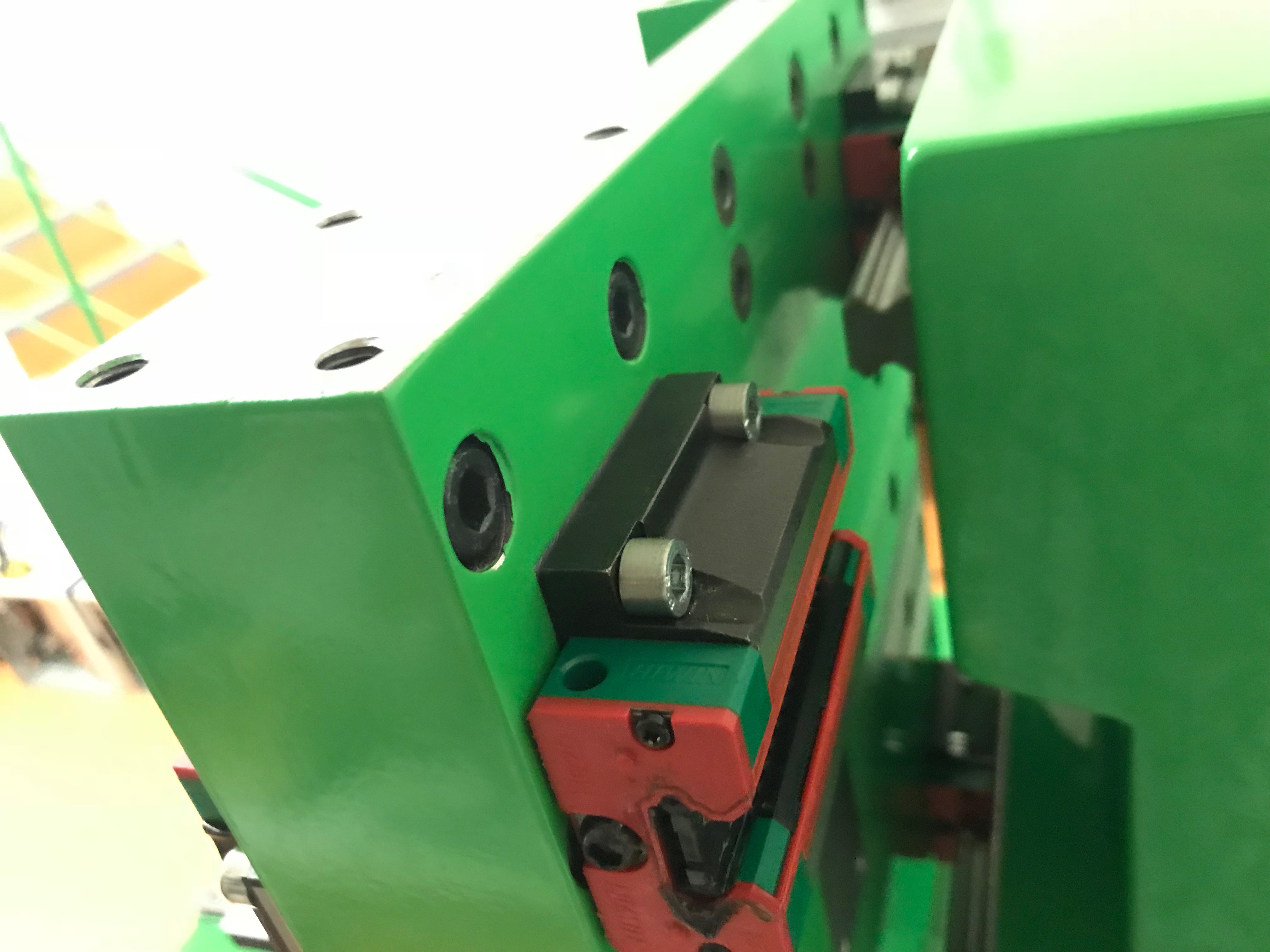

Neměl jsem sílu ani s pomocníkem nasadit na kolejnice X sestavenou osu Z, rozebral jsem ji tedy a nasadili jsme desku co jezdí po X.
Po utažení šroubů ale začaly chroupat kuličky ve vozíkách a nedařilo se mi to odstranit.
Příčinou byly házející hlavy šroubů, které se nevešly do vybrání ve vozíku a ten to zdeformovalo.
Hlava šroubu drhla docela lehce a přesto to stačilo, teď to jezdí pěkně po tichu.
