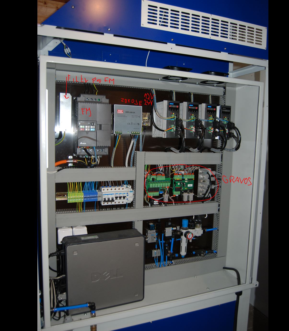

Jak velký rozvaděč používáte pro kompletní elekriku ?
Budou v tom 3-4 drivery, měnič pro elektro-vřeteno, zdroj pro krokový motory, předpokládám asi relátka, pojistky, nějaká PC deska s LinuxCNC, hromada konektorů a svorkovnic a jistě další věci.

Používáte tady řadu výrazů které vůbec nevím co jsou a jestli je budu potřebovat, jako například interpolátor.
U některých věcí ani nevím jestli mluvíte o HW nebo SW, bude to hodně dlouhé než to všechno zjistím - blokové schéma by bylo pro pochopení super, snad ho někde najdu.
Odpověd na otázku čím to bude řízené odpovídám vzhledem k letitýmu pozitivnímu vztahu k Linxu, že to bude LinuxCNC.
Tedy jestli je to vhodná odpověď.
Vyhlédl jsem si plechovou skřín 800x600x210 a podle všeho by to mělo být dostatečné, ale z mého oboru vím že skříň je nakonec stejně vždycky malá.

r4cv
- Příspěvky: 2957
- Registrován: 8. 12. 2009, 8:32
- Bydliště: Topoľčany
Ja mám na plazmu 4 drivery a bižutériu 60x120cm, do 60x80cm by to bolo natlačené a neopravovateľné. Je treba (vhodné) počítať aj s lištami na káble, svorkovnicami a pod. a tie zaberajú hodne miesta. Všetko treba dať na stôl, poukladať a potom máš min. rozmer.
Na lise 2xFM (jeden je veľký 18kW) a jedno riadiace plc a 76x76cm.
Vepr
- Příspěvky: 356
- Registrován: 3. 3. 2014, 10:34
120 cm - děkuji to jsem chtěl číst
Mno místo na stěně mám až ke stropu.. Z obsahu skříně mám jen drivery, takže nemám představu.
Co je ta velká krabice ?
atlan
- Příspěvky: 3382
- Registrován: 7. 2. 2011, 9:12
To je 18kw menic temelin suvix
heh to by ma zaujimalo ako je odrusene
r4cv
- Příspěvky: 2957
3-f. filter na 16A a tienené káble. Uzemnenie káblov na jednej strane. Alebo som nepochopil otázku?
