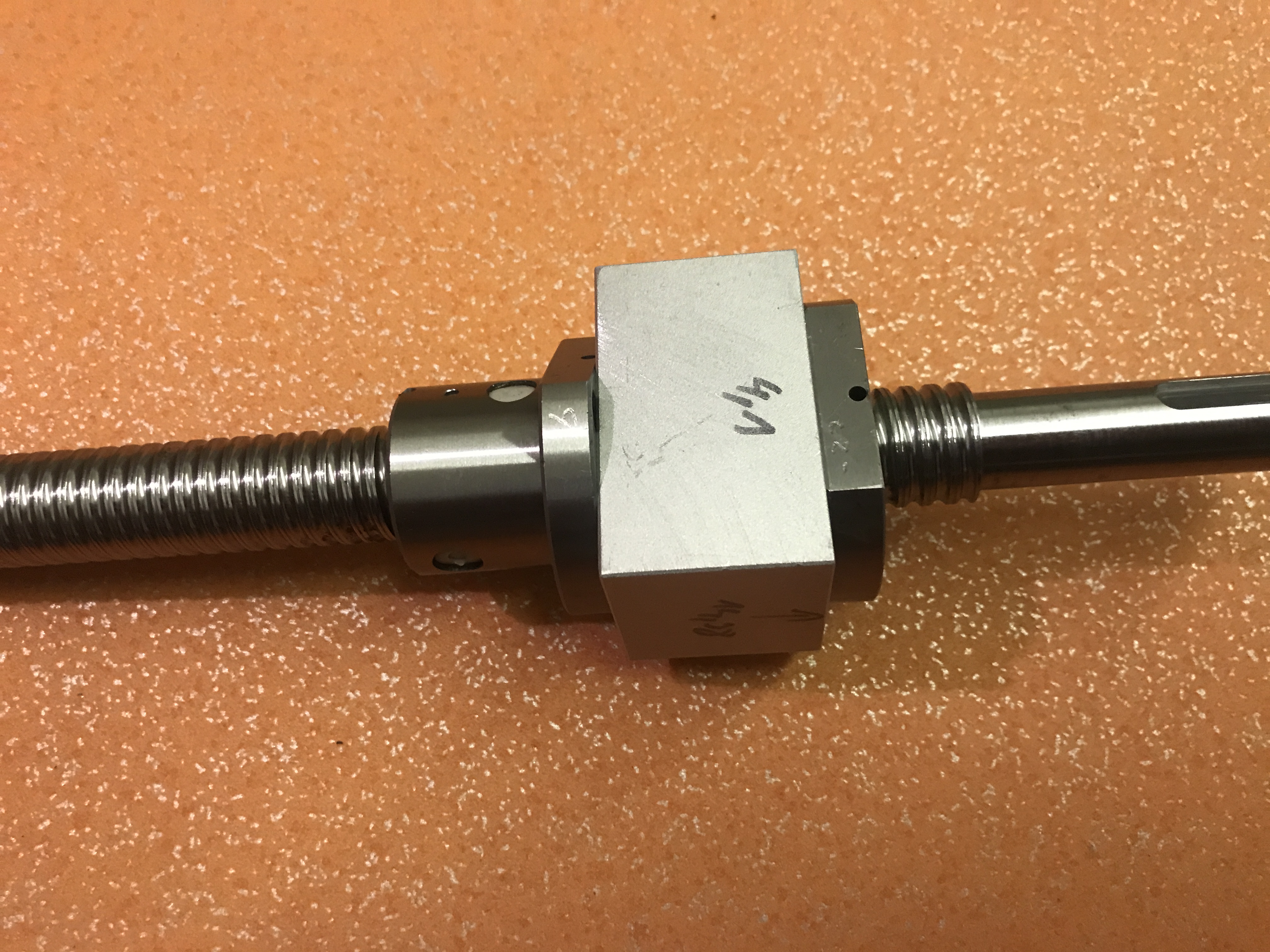

Po úspěchu a Vašem vynikajícím doporučení s ložiskama jsem si objednal další pár na osu X.
Odstraněním vůle v ložisku ale vyvstala další otázka jak moc mi při obrábění může vadit vůle v čínské kuličkové matici SF 2505-3 0.015 mm ?
Doporučil by ste mi zase na Aliexpressu nějakou samotnou dvojitou matici ?
Všude vidím jen se šroubem, myslel jsem že celý komplet vyhodím, ale po výměmě ložisek se to tak zlepšilo, že tomu šroubu co jsem s nasazením života narovnal dám ještě šanci :-)

Dobrý den,
Určitě bych tam žádnou dvojitou matici nerouboval.
Tbi na to nebude pasovat a ty číny s těma čeevenýma zátkama jsou otřesný navíc mají pevně dané "předpětí" tloušťkou toho středového kroužku tzn. Buď to bude příliš utažené a kroužek (z dvou částí)budete muset obrousit(o pár tisícin :roll: )a nebo to bude mít vůli(na výhoz nebo nový kroužek :roll: )
A s tím předpětím u matic (těch lepčích od tbi) to taky není tak prosté .Výrobce udává že dvojité matice u válcovaných šroubů v C7 i v C5 matice není s předpětím ale pouze bezvůlová je to kvůli výrobním nepřesnostem válcováním (průměr a stoupání)v reálu to vypadá tak že jakmile matka najede na místo s diferencí vznikne trochu předpětí tu větší tu menší ale nebude tak veliké aby se šroub poškodil.
Výhoda je že se dá matka poladit tudíž ji můžete trochu přitáhnout třeba tak že budete mít střední předpětí a při nájezdu na diferenci bude těžké(blbě změřitelné)to by ani nevadilo problém je ovšem ten že těžké předpětí vyžaduje velice úzké tolerance souososti které (nic ve zlém)nemáte,tudíž šroub bude v těch místech beztak trpět :cry:
To jestli bude 0.01vůle vadit tak to bude ,otazka zní jestli bude vadit vám.... Záleží co jak a čím budete obrábět a jak s čím budete nebo ne spokojený...
Jestli chcete slyšet můj názor(názor laika bez zkušeností)tak bych se na to vysral :D osadil to co máte a frézoval a pokud nebudete spokojený tak bych koupil broušené v C5 které mají střední předpětí....ale upřímně si myslím že budete spokojený a ještě s tím hafec uděláte než budete měnit.. :wink:

Obrábět jsem měl v plánu hliníkové slitiny. Doposud mi stačila kvalita povrchu a přesnost laseru běžně až několik desetin.
U té vůle se spíš obávám, abych neměl špatný povrch a nějak se ro nerozvibrovávalo, případně jak jsem tady někde četl se neničily nástroje.
Matice má ještě stejný problém jako původní mizerný ložiska, že kromě vůle k tomu další dvě, tři setiny na každou stranu pruží. Hodně źaleží na konkrétním kusu matice, protože na ose X mám problém s vůlí a pružením lepší než poloviční.
Moje matice má jen tři závity kuliček a v tý číně maji dvojtou se čtyřma, tak jsem myslel, že celkem 8 źávitů by v nejhorším případě odstranilo aspoň to pružení.

Pružit to bude stejně ... Pružení se odstraní předepnutím čím těžší předepnutí tím méně pružení při stejné síle :idea:
Co se týče oskákání povrchu a ničení nástrojů :arrow: jistě máte nějakou představivost pokud pojedete sousledně načisto obvod obrobku fréza Se zařezává do největšího průřezu třísky nástroj to tlačí od obrobku tzn. :!: Pokud jedete hraní v oseX pruží osa Y :arrow: změna směru zase bude pruží osaX atd..... Čím větší záběr a úběr na zub tím větší síla na druhou osu(pokud je vůle malá může být lepší protože se vymezí) když je záběr malý vůle může způsobit že nástroj vyskočí že záběru..(tvrdý obrobek a TK nástroj=smrt)...
Možná to pro vás bude šok ale všechny obráběcí stroje tedy frézky (produkční)nutně musí mít tuhý rám těžce předepjaté vedení těžce předepjaté šrouby :!: To co používáme my tzn. Střední předpětí vedení a válcované šrouby to jsou komponenty které nejsou určeny pro obráběcí stroje :!: Takže to bude vždy kompromis mezi ničením nástrojů(děkuju za žlutý kluky),horšíma povrchama horší přesností a tím co dokážeme na koleně vyrobit a hlavně zaplatit :!:

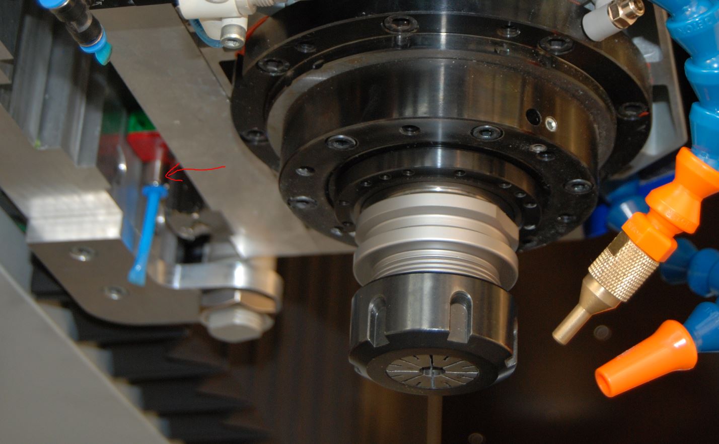

Naplánovat si pořadí montáže není k zahození.
Montáž maznice dodané s vozíkem v tomto místě by před jeho instalací bylo daleko jednodušší.

hlavně jestli sis taky rozmyslel jak to budeš mazat ? proč jsi tam nedal kolinko s hadičkou a nevyvedl jsi to někam bokem ?
jak tam nasadíš nastavec z maznici ?

Kvako1 píše:hlavně jestli sis taky rozmyslel jak to budeš mazat ? proč jsi tam nedal kolinko s hadičkou a nevyvedl jsi to někam bokem ?
No neříkej mi že se tam nástavec nevejde...
Našrouboval jsem tam maznize, které byly k vozíkům přiloženy a v mazacím návodu jsou obrázky s instalací v těchto místech.
Dnes nebo zítra mi přijde taková ta ruční mazací pumpička/lis , tak brzy uvidím jestli mám další stavební komplikaci.

no podle fotky to vypada hodně natěsno, proto jsem ti psal jestli jsi to skoušel.
ja se to snažím pokaždé vyvést někam bokem, kde se to bude dobře mazat. používam na to věci na vzduch a 4mm hadičky.
tady třeba jak jsem dělal soustruh.
http://forum.strojirenstvi.cz/viewtopic ... 15&t=11503" onclick="window.open(this.href);return false;
a mam to i na frezkach. vyvedeno někam na jedno misto.

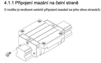

Je to natěsno a tak když dnes přišel mazací lis zjistil jsem že se k většině maznic skutečně nedostanu.
Při nasazování a sundavání kleštiny v tom nástavci jsem s tím na dostupném místě tak bojoval, že jsem dvě maznice v plastu na vozíku trošku vyvrátil.
Už to vypadalo že budu muset tu maznici odříznout pilkou, tak jsem to připojené ke stroji rozebral a nástavec náležitě doprasil kleštěma.
Maznice mají závit 6mm a na vzduch takové malé koncovky nemají.
Jak připojím mazací lis k maznici na vozíku ?
Existuje tak malý nástavec na lis, aby se vešel mezi kolejnici a desku na které je přišroubovaný vozík ?
V dokumentaci HIWIN si s tím nedělají starosti asi takový nástavec mají.

nehledej u vzduchařů, ale u prodejců centrálního mazání.. tam najdeš vše potřebné..

Po malé úpravě lze použít šroubení od Festa - viz. obr.
Je k tomu potřeba šroubení QSM-M7-4 . Závit ztočím na 6mm a vyříznu novej závit M6x0.75. Zní to složitě, ale hotovo za pár minut. POZOR nepoužívat verzi pro 6mm hadičku - je tam na závit málo masa. U té 4ky to není problém.
