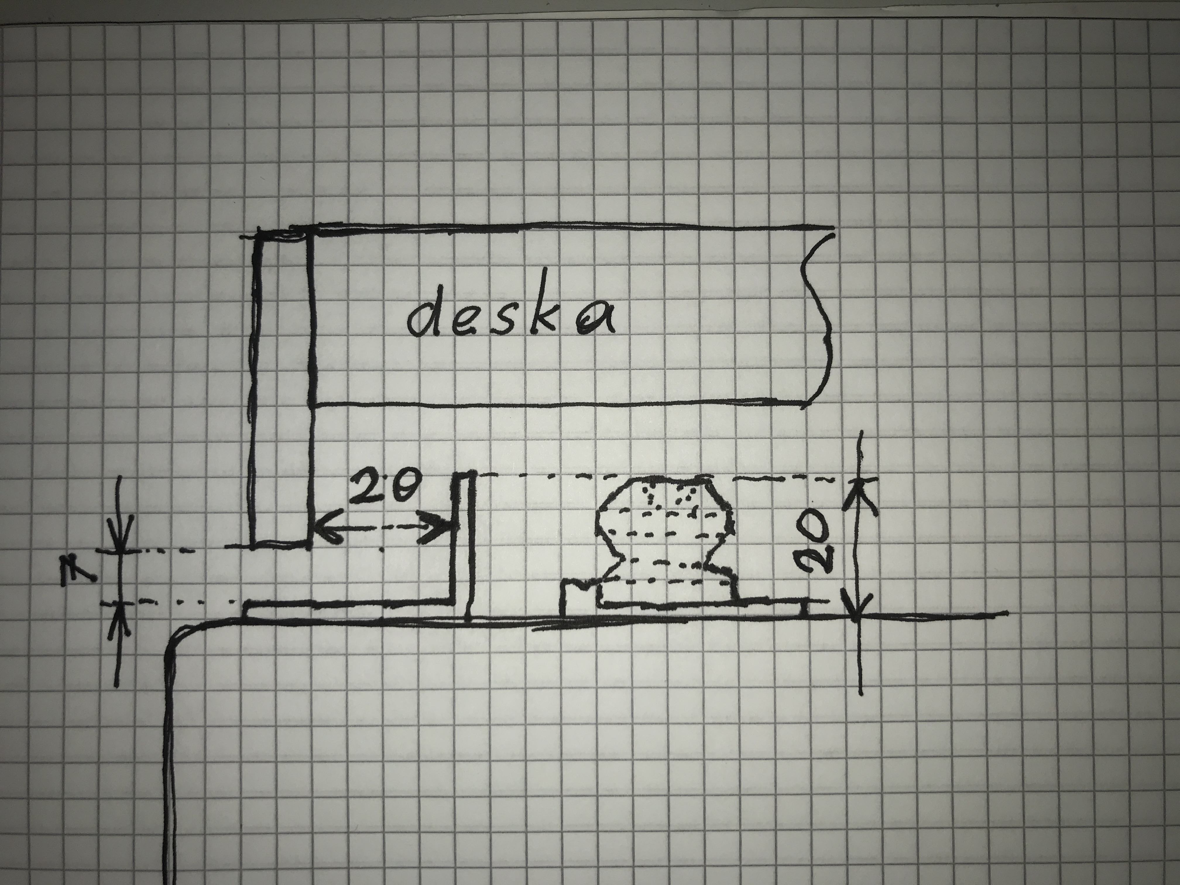

Budeš muset průběžně špony odsávat. Nedopustit, aby se ti na měchu dělali závěje špon. A pokuď budeš moci, abys ten měch měl i v krajní poloze ještě trochu otevřený, aby nedocházelo k zalisování špon do měchu. Tedy obětovat ještě trochu místa pro měch.

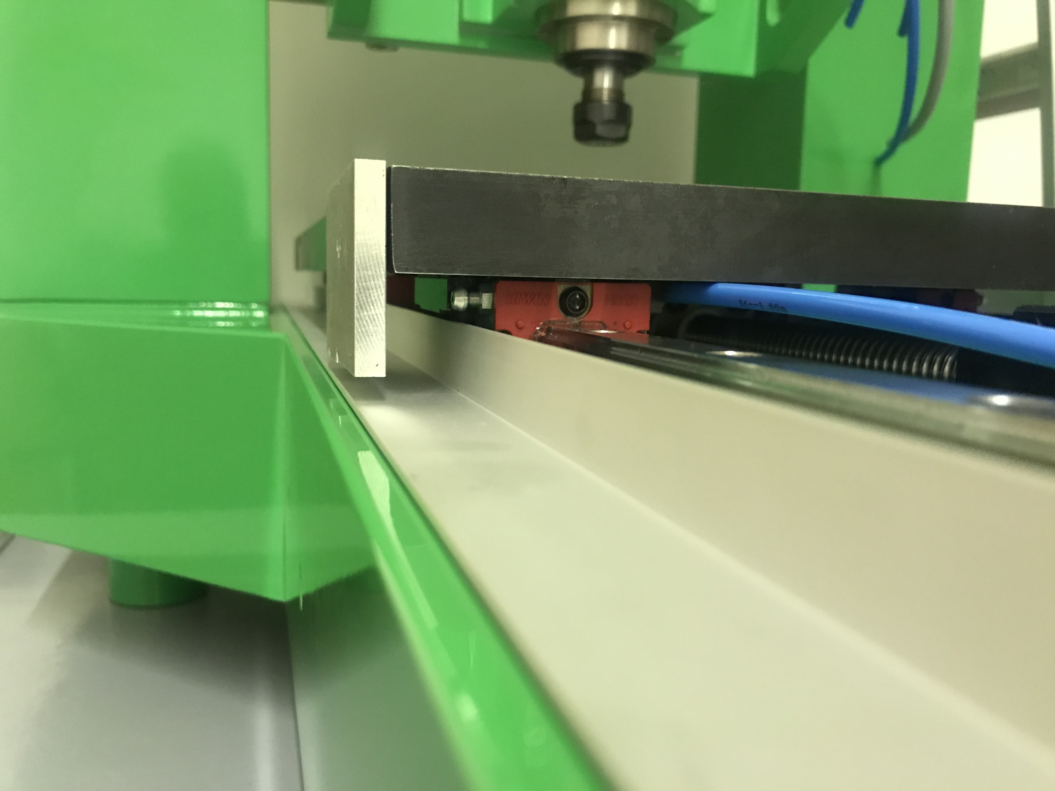

Al úhelník je 30x20 kratší stranou svisle.
Provizorně přiložený kus plochého materiálu na upínací desce bude potom samozřejmě po celé délce desky.
Stačí takový přesah na dostatečné krytí ?

Proč těch 7mm? Dal bych ho uplně dolu

Tak představoval jsem si, že ta větší mezera neumožní, aby se uvnitř nahromadilo vetší množství třisek, které by přepadávaly za ten úhelník. Uznávám že pokud bude mezera 1mm, tak se jich tam zase dostane o dost méně.
Měch mám v plánu že bude ze stejného důvodu taky s mezerou.
Navíc kdyby byl měch až úplně dolu,tak si myslím aby při drhnutí po pilinách nějak neposkakoval a ty se přitom nerozstřelovaly uvnitř.
