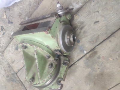

strommer píše: 30. 1. 2023, 10:37 to asi nie je tam diera cca. 16mm a na konci asi závit,ale neviem to odmerať
Kašli na rýchlobežku. To vretienko má slabé uloženie, to je tak na šolíchanie s nástrojmi maličkých priemerov.
Kúp v románii hlavu, ideálne aj s hruškou a klieštinami alebo zožeň priame iso40 klieštiny.
Moja skúsenosť, že každé ďalšie vyloženie nástroja(napr. ER upínač) nepriaznivo ovplyvňuje stabilitu obrábania.

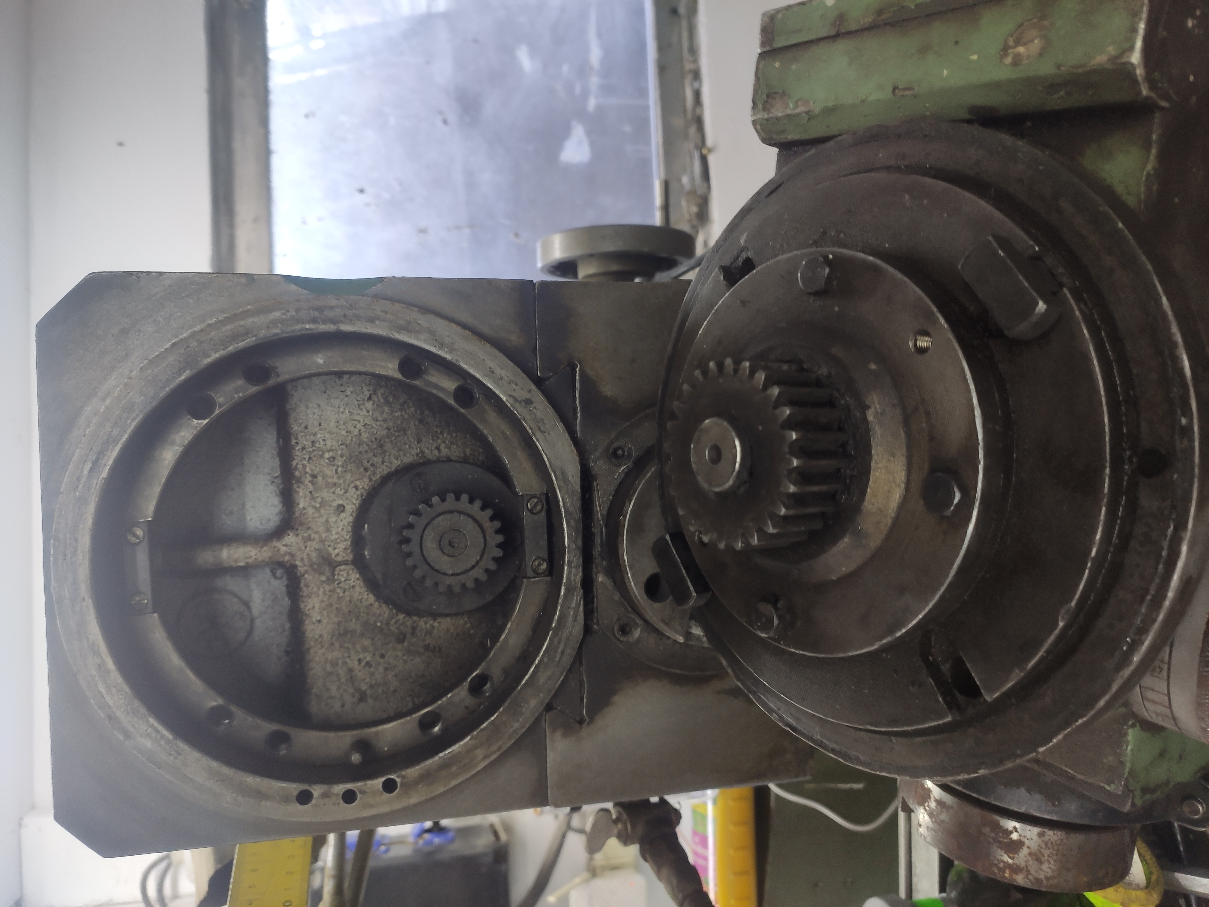

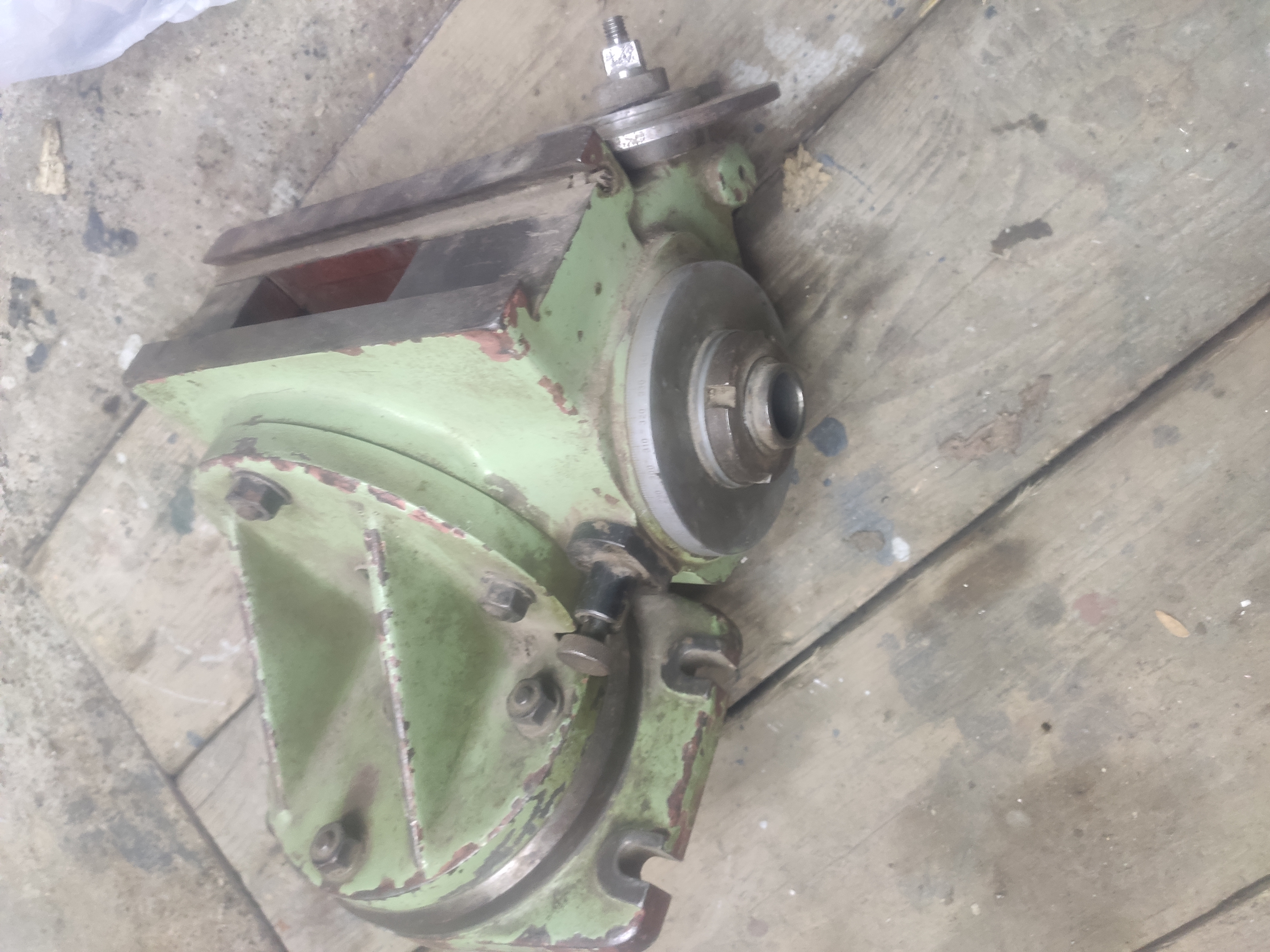

No kenečne som zohnal tú hlavu,už len keby niekto poradil ako sa to nahadzuje. Rýchlobežka v pohode na 4 skrutky ale tá hlava má 2x skrutky s T koncom a nejak to tam neviem uchytiť......a okrem toho asi 2 kusy aj chýbajú.

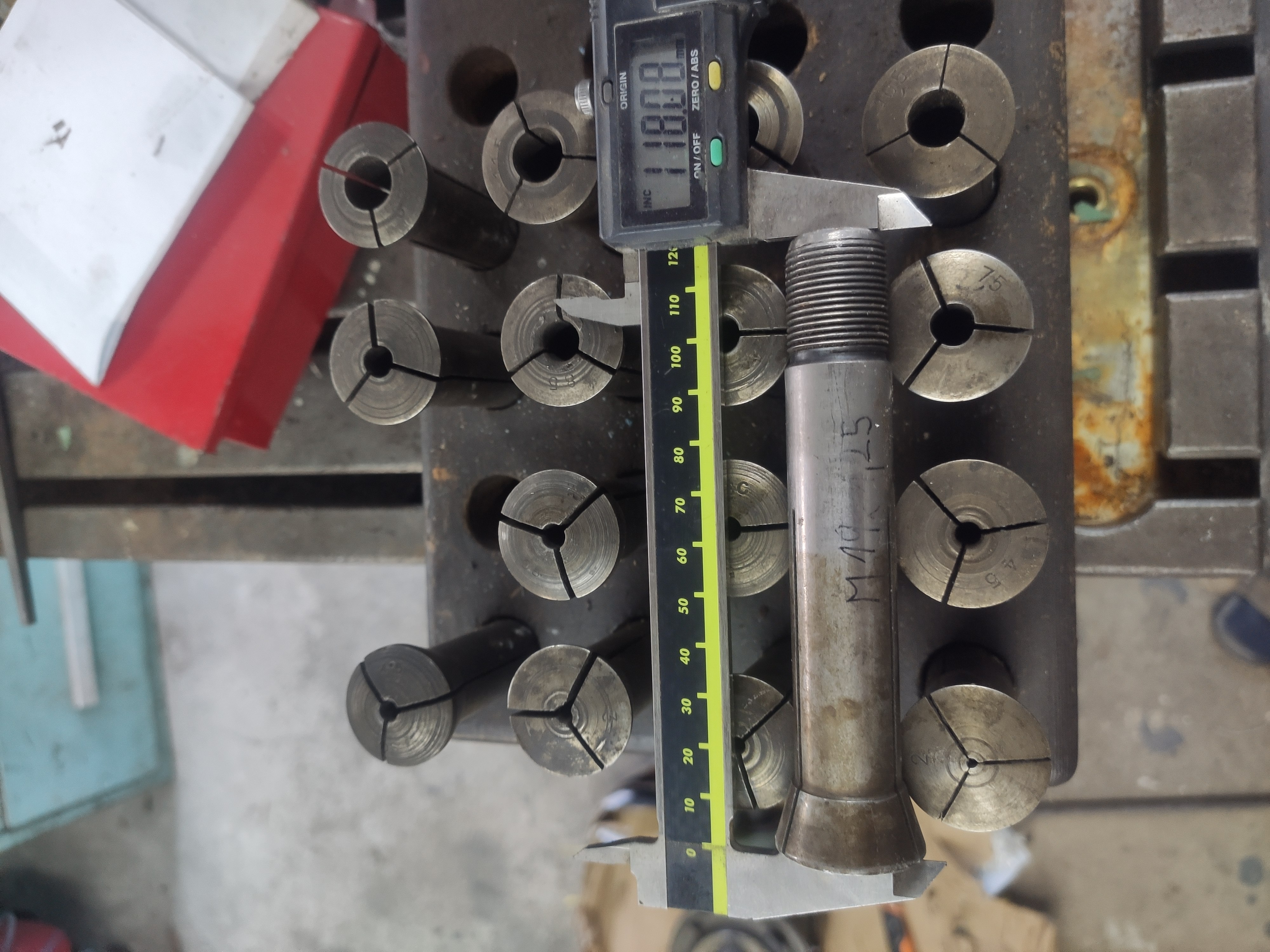

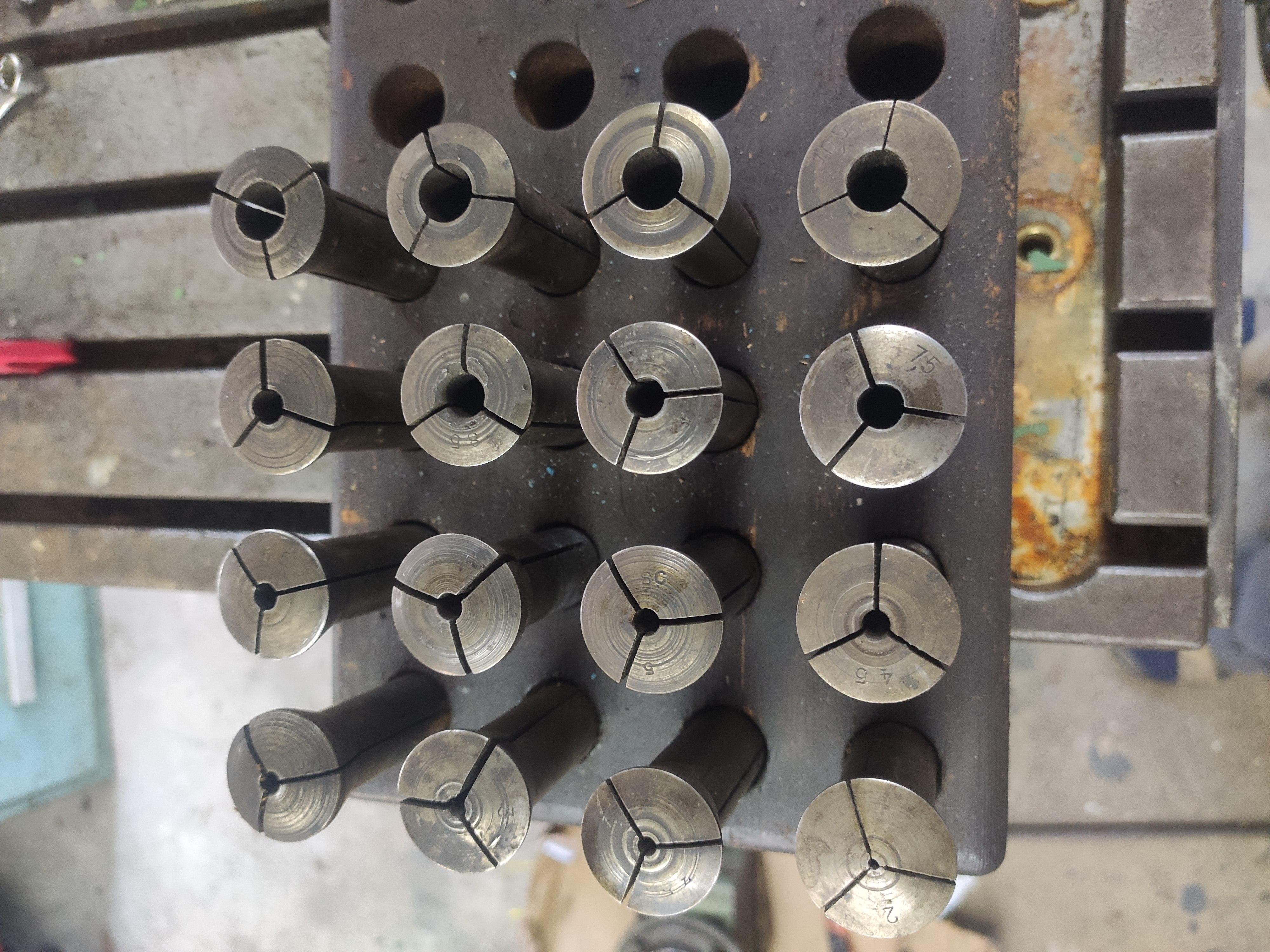

Kúpil som klieštiny na moju frézku podľa tvaru a dĺžky by mali sedieť ,ale nepasuje závit na konci 19x1,25 neviete na aký stroj to patrí?

Spolu 16 ks na predaj
Mílap
Příspěvky: 426
23. 2. 2023, 7:32
Pěkný den,
na jaký stroj patří ty kleštiny sice nevím, já je získal jako sadu společně s upínacím hranolem do svěráku, ale vím, že ten závit je W 3/4" a 20 závitů na palec. Takže pokud ostatní rozměry sedí, stačí udělat jenom vtahovací trubku, nebo redukci na tu stávající.

No W závitníky máme v robote skúsim niečo vymyslieť

Niečo tam nesadí neviem či je to naozaj hlava na fus 22 lebo tie rozostupy tam nejako nepasujú. Treba tam dať ešte nejaký medzikus?Rychlobežka a drážkovacia pekne pasujú.
