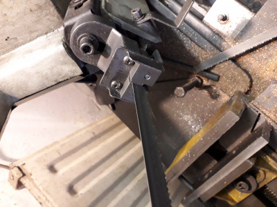

Ještě k tomu vedení-stírání pásu:

Miltech píše: ↑11. 12. 2019, 4:09 Ještě k tomu vedení-stírání pásu
Ďakujem za foto.

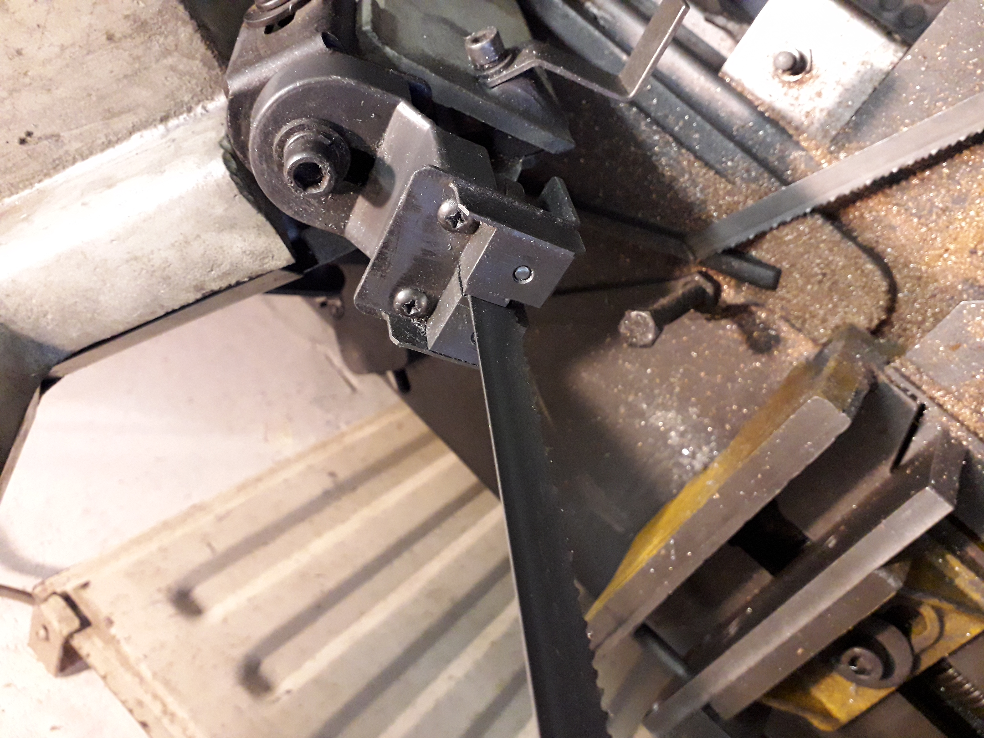

Příspěvek 16. 12. 2019, 8:46
Tak už jsem na to přišel proč poskakuje pás od Wikuse.
Dělali mi to do druhýho dne, ale asi celkem ve spěchu...
Všechno vypadá v pořádku, ale když se k tomu dá pravítko, tak je to jasný.
Pás není svařenej v rovině, ale pod úhlem, takže tam je boule.
Kontroloval jsem i zbylý tři pásy a tam se to povedlo o dost líp, ale taky to není 100%.
Jo a pro rejpaly, ten vingl, kterým jsem to měřil jsem eště kontroloval na litinový desce hoblovky a tam by neprolez ani vlas :lol:

Velice zvláštní. Celej život beru pásy od WIKUSe a s tímto problémem jsem se ještě nesetkal.

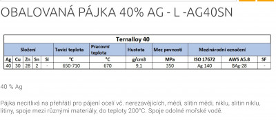

Má tu niekto skúsenosti s tvrdým pájkovaním pílového pásu striebrom? Vraj sa to robí v spoji preplátovanom pod uhlom 30 stupňov propánovým horákom.
Niečo ako toto... https://youtu.be/mzKSk_Zs0Ew
Rád by som to skúsil tak zbieram info...

Ozaj tu nemá niekto skúsenosti s tvrdým pájkovaním ?
Zatial som zohnal materiál Ag40Sn, parametre viď obrázok. Je to obalovaný materiál s tavidlom.
Malo by to mať pevnosť v ťahu 35kg/mm2 ak som dobre počítal. Mal by to byť pružný spoj a mohol by vydržať.
Nikdy som to nerobil, tak by som bol vďačný za pár postrehov....
