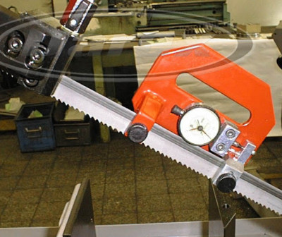

Stroj je tuhý úměrně své velikosti, ale bohužel jeho provedení nemusí být správně geometricky uspořádané - například posuvné vodítko nenastavi pás do stejné polohy během své dráhy.Syrius píše: ↑11. 3. 2020, 11:37Nevím, jak stará ta pila je. Pokud je nová, tak doporučuji zkoušet i míru napnutí. U takto malých strojů je to někdy alchymie najít správné optimum pro nastavení oběžného hnaného kola, napnutím a rovinností řezu oproti namáhání a praskání. Hlavní problém je, že nastavení oběžného kola se zde mění podle síly napnutí, stroj jednoduše není dostatečně robustní - hřídelky a ložiska jsou opravdu hodně malé.
To je ale v rozporu s doporučením výrobce, který uvádí konkrétní výchylku pásu při správném napnutí. Ovšem neříká jakou silou
Díky za výklad. Můžeš nám tedy říci jaký průhyb a při jaké síle a při jaké vzdálenosti vodítek má být pro správné napnutí?Syrius píše: ↑11. 3. 2020, 11:37Povolovat lze do té doby, dokud řeže rovně a nepadá z oběžných kol. Na kolech by měl běžet cca 1 mm od nákolku (určitě by se jej neměl dotýkat) a vodítka vždy stahovat co nejvíce k dělenému materiálu. Posledně jsem u zákazníka podobný stroj seřizoval asi půl hodiny, než jsem našel optimum - je to opravdu systém pokus / omyl. Pak by ani ty pásy neměly tolik praskat.

Kdysi jsem měl v dílně servisáka na pily a ten disponoval jakýmsi siloměrem napnutí pásu. Na moji pilu hleděl s despektem a napnutí pásu označil za ani ne 50% procent doporučené hodnoty. Napínám ho šroubem M8 s takovou plastovou maticí cca 60 mm průměr. Po nasazení nechám pás sednout protočením a pak jej napnu co rukou utáhnu. Když jsou vodítka cca 100 mm od sebe nejsem schopen poznat, že by se pás při zatlačení palcem /z boku/ nějak prohnul. Je napnutý jak struna. Ve svaru mi pásy nepraskají. Pokud to přetížím / nabourám, protočí se hnací řemenice a pás z ní spadne.
Pokud má pila správnou geometrii a pás začíná podřezávat. // rozuměj vytváří takovou misku // tak je dvojí problém. Buďto jsou již odřené boky zubů /pás je tupý/. Nebo jste prvních několik milimetrů řezu tlačili na pás takovou silou, že se "překroutil" a potom je veden vlasní drážkou mimo osu řezu a problém se prohlubuje.
Takže zejména na začátku řezu platí : NETLAČIT NA PILU !
- Příspěvky: 3947
- Bydliště: Bratislava
Kedysi som taký prístroj nameranie napätia pílového pásu mal, kúpil som ho kvôli indikátoru v nejakom výpredaji na kilá. Vyrábala to Sigma. A ono sa to ako pozerám, stále vyrába skoro rovnaké, volá sa to tenzomat.
Neviete niekto, k tomu sú nejaké tabuľky pre rôzne pásy?
