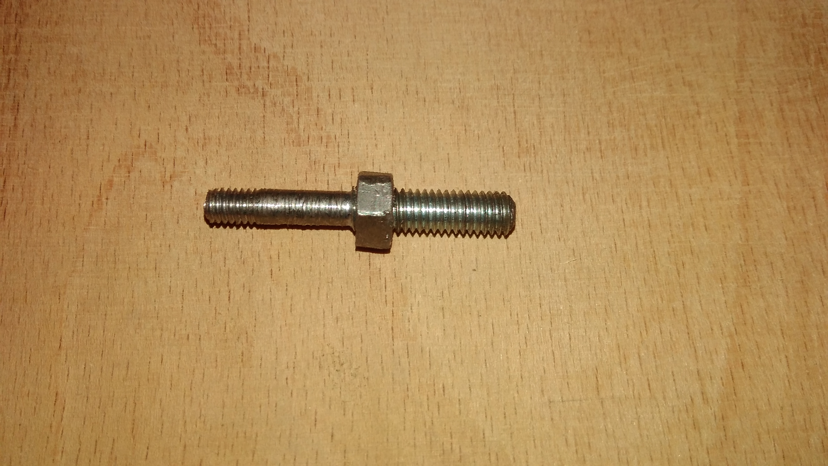

Příspěvek 25. 5. 2021, 4:08
Šroubek by byl, původně závitová tyč M5, ted z jedné strany M5 a z druhé osička s M4, uprostřed M5 matička kterou prochází rozklepaný šteftík o průměru 1,5mm.
Ted ještě sehnat nebo nahradit dřevěný kolíček na prádlo.

Vies ze exituje lepidlo na zavity? Pripadne sekundak.
Tlatoani
Příspěvky: 79
Registrován: 8. 8. 2020, 8:42
Příspěvek 25. 5. 2021, 7:21
atlan píše: ↑25. 5. 2021, 6:14 Vies ze exituje lepidlo na zavity? Pripadne sekundak.
Dobrý podnět. Jaké z lepidel doporučuješ, máš dobré zkušenosti?
Sekundáku moc nevěřím, pokud nejde o to slepit prsty k sobě. Na závity používám většinou barvu pouze na zajištění šroubů, ale tam jde o to aby to šlo jednou urvat při potřebě to rozšroubovat.
Pokud bych to měl lepit, tak moje zkušenosti končí u epoxidů s plnivem železné piliny. Což by asi drželo, kor při preventivním poškození závitu, ale je to časově náročné.
Spíš jsem uvažoval o MAG svářečce, ale štěftík to vyhrál jako čistší řešení.

Obyčajný červený loctite, alebo zelený loctite 638, ak to už nechceš nikdy povoliť (bez nahrievania).
Tos C45-2000
Příspěvky: 3947
Příspěvek 26. 5. 2021, 7:55
Alebo ešte modrý Loctite 243 ak to ešte chceš povoliť, ale bol by si rád ak by to dobre držalo :-).
Ten ružový 222 je podľa popisu napríklad na nastavovacie skrutky, modrý 243 na spoje demontovatľné ručným náradím a 270 je"naveky". Spoj sa dá rozobrať po silnejšom nahriatí.
Ešte používam Loctite 638 na upevňovanie hriadeliek a ložísk do domcov ak diely nemajú presah. Drží dokonale, je schopný podľa výrobcu vyplniť medzeru až 0,25 mm.
Cena je vyššia, ale napriek expirácii na obale vydrží funkčný omnoho dlhšie, v dielni mám 243 a 638 staré vyše 10 rokov a stále fungujú. Takže investícia sa určite vyplatí. Často sa objavujú na bazároch za nižšiu cenu.
