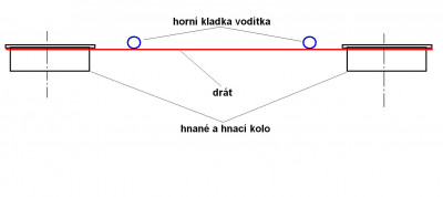

Jak jsem psal před pár dny, tak jsem zatím předělal uložení napínacího kola. Reinkarnace mě upozornil, že bude padat pás. Pás sice padal, ale stačilo pouze seřídit napínací kolo k tomu určeným červíkem.
Pak jsem na kola dal drát, jak popisoval Milan199 a podle drátu by bylo potřeba posunout vodítka cca o 4 mm, pokud by měl jít pás přímo na hnací kolo bez zlomu na ložisku ve vodítku.

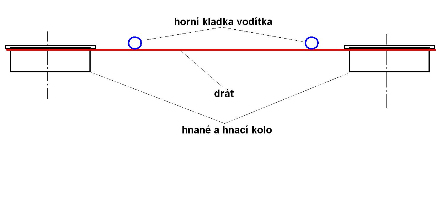

Neměl by ten obrázek s drátem vypadat spíše takto? O víkendu jsem laboroval s vodítky a vrátil jsem se k původnímu konceptu, kdy jsou vodítka mimo osu pásu, jsou více odsazena, téměř tak, jak je to v originálním provedení (pafíkův obrázek), a pás se přes ně ohýbá. Zjistil jsem, že pokud dám vodítka do osy pásu (dráha pásu mezi oběžnými koly bez vodítek) a pás pak pomocí vodítek zkroutím, je horní hranou pásu vyvíjen značný tlak na horní část oběžných kol pod přesazením a možná by časem v tom místě došlo ke zvýšenému opotřebení. Asi to přece jen nebude tak jednoduché, jak se mi to na první pohled zdálo. Poprosil bych někoho, kdo má profi pilu podobné velikosti (např. Pilous AGR 105 Mobil a pod...) až bude měnit pás, jestli by to nevyfotil, jak moc se pás ohýbá (láme) na vodítkách.Zdenek Valter píše: ↑8. 8. 2021, 6:41To máš ale blbě - takhle se Ti ten pás láme!!!!!!

Taky mě to napadlo.Reinkarnace píše: ↑16. 8. 2021, 10:02 O víkendu jsem laboroval s vodítky a vrátil jsem se k původnímu konceptu, kdy jsou vodítka mimo osu pásu, jsou více odsazena, téměř tak, jak je to v originálním provedení (pafíkův obrázek), a pás se přes ně ohýbá. Zjistil jsem, že pokud dám vodítka do osy pásu (dráha pásu mezi oběžnými koly bez vodítek) a pás pak pomocí vodítek zkroutím, je horní hranou pásu vyvíjen značný tlak na horní část oběžných kol pod přesazením a možná by časem v tom místě došlo ke zvýšenému opotřebení. Asi to přece jen nebude tak jednoduché, jak se mi to na první pohled zdálo. Poprosil bych někoho, kdo má profi pilu podobné velikosti (např. Pilous AGR 105 Mobil a pod...) až bude měnit pás, jestli by to nevyfotil, jak moc se pás ohýbá (láme) na vodítkách.
Pokud bude osa ohýbání pásu na jeho hraně (tj. vodítka v ose pásu), tak se vlastně při ohnutí musí prodloužit obvod té druhé hrany (tzn. ve výsledku je to namáhání pásu).
Pokud je osa ohýbání pásu v jeho středu, což je vlastně řešeno tím uložením vodítek mimo osu pásu, tak se délka obou hran nemění a pás není ohybem namáhán.
Tzn. že vzdálenost vodítek mimo osu pásu by měla být závislá na šířce používaného pásu a úhlu otočení pásu tak, aby osa otáčení pásu byla ve středu pásu.
Ale asi to nechám koňovi, ten má větší hlavu.

Podle toho jak to ladí Milan a jak to chápu i já, by ten drát měl být tečně vždy k vodítkům tedy ke všem jak vrchním tak i bočním.
Proto i Ty to máš dobře
Reinkarnace
- Příspěvky: 1227
- Registrován: 21. 11. 2017, 9:16
Pro drát ve vztahu k bočním kladkám ale platí obrázek, co kreslil pafik. Je tam to přesazení vodítek. Nebo to máte někdo jinak?Zdenek Valter píše: ↑16. 8. 2021, 11:18 No to taky
