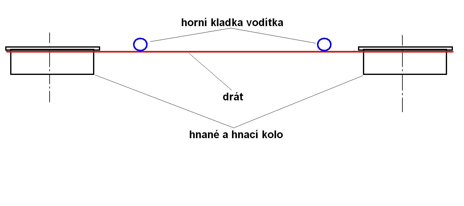

Podle toho jak to ladí Milan a jak to chápu i já, by ten drát měl být tečně vždy k vodítkům tedy ke všem jak vrchním tak i bočním.
Proto i Ty to máš dobře ;-)
Pro drát ve vztahu k bočním kladkám ale platí obrázek, co kreslil pafik. Je tam to přesazení vodítek. Nebo to máte někdo jinak?
Já si právě myslím, že by ten drát měl být vždy tečný k oběma vodítkům.

Reinkarnace píše: ↑16. 8. 2021, 10:02 ...
Neměl by ten obrázek s drátem vypadat spíše takto?
O víkendu jsem laboroval s vodítky a vrátil jsem se k původnímu konceptu, kdy jsou vodítka mimo osu pásu, jsou více odsazena, téměř tak, jak je to v originálním provedení (pafíkův obrázek), a pás se přes ně ohýbá. Zjistil jsem, že pokud dám vodítka do osy pásu (dráha pásu mezi oběžnými koly bez vodítek) a pás pak pomocí vodítek zkroutím, je horní hranou pásu vyvíjen značný tlak na horní část oběžných kol pod přesazením a možná by časem v tom místě došlo ke zvýšenému opotřebení. Asi to přece jen nebude tak jednoduché, jak se mi to na první pohled zdálo. Poprosil bych někoho, kdo má profi pilu podobné velikosti (např. Pilous AGR 105 Mobil a pod...) až bude měnit pás, jestli by to nevyfotil, jak moc se pás ohýbá (láme) na vodítkách.
Ten obrázek máš správně, ale je to pohled otočený o 90 stupňů. Pohled kolmej na rovinu pásu. Já to mám kreslené v pohledu rovnoběžně s rovinou pásu.

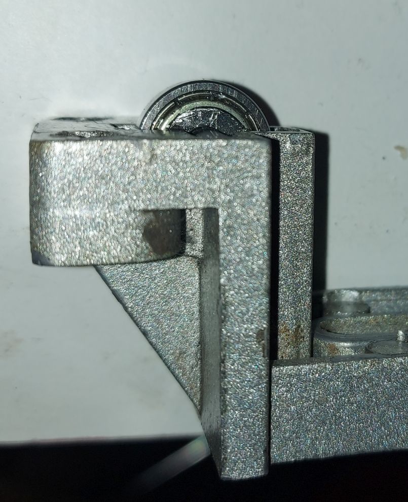

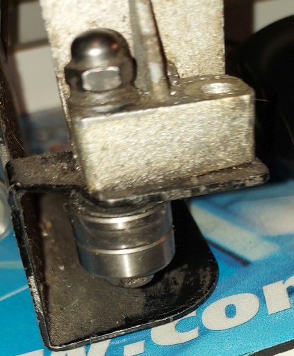

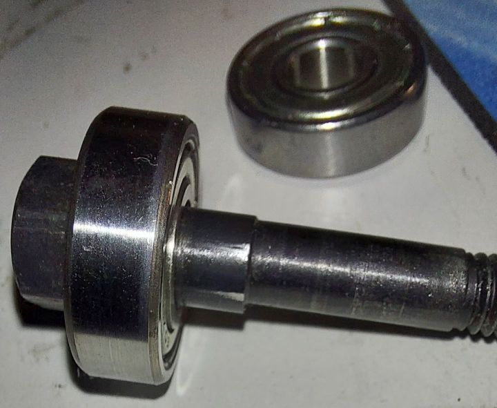

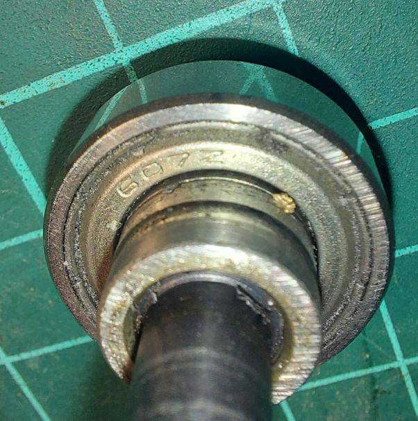

Včera mi prasklo ložisko ve vodítku - pro vaši informaci je to ložisko 607Z
Na Pilce jich je 8 kusů !!!
Spodní ložisko na vodítku 607Z

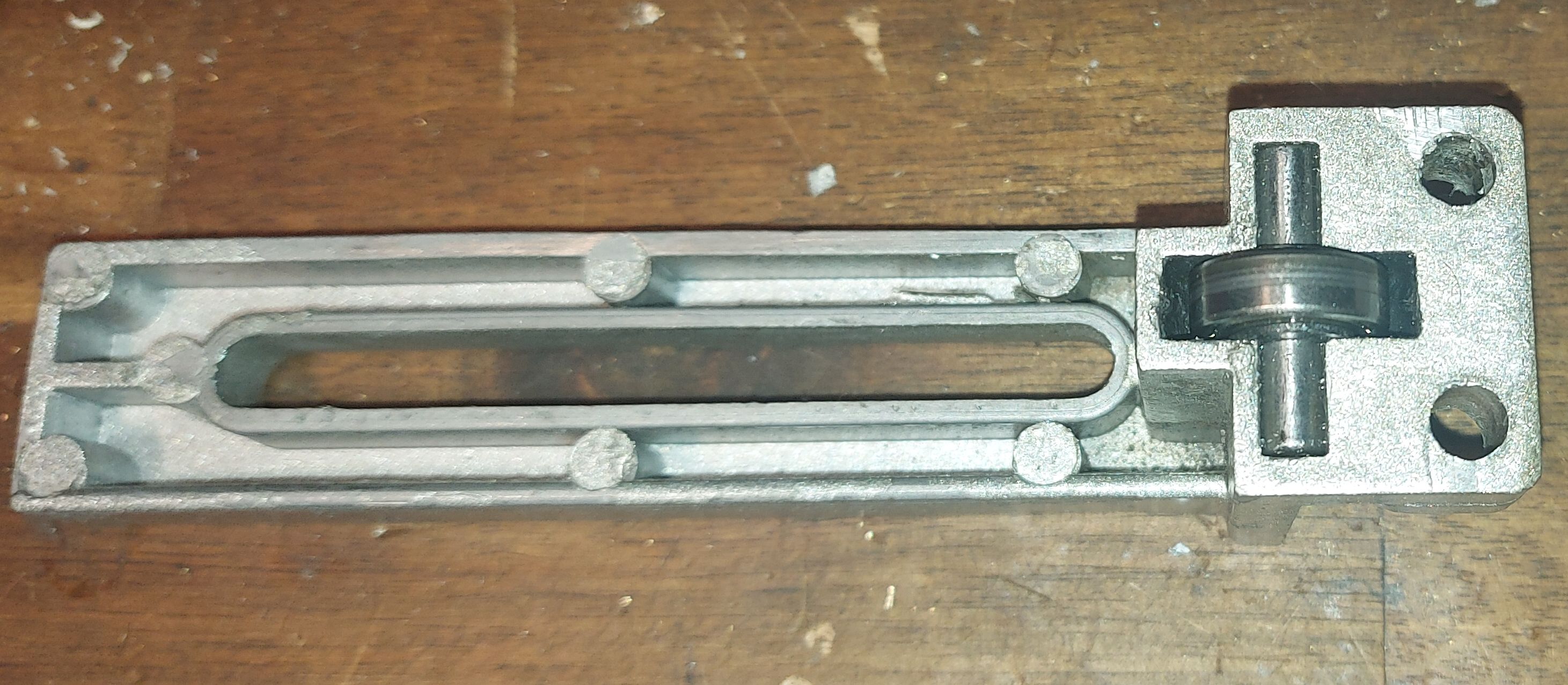

Sundané vodítko s vyjmutým šroubem s ložiskovým párem
Na šroubu je patrný excentr, vzadu nové ložisko

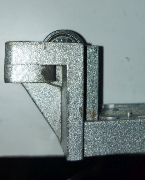

Po další rozborce vodítek jsem opravil svůj předchozí příspěvek.
Horní opěrné ložisko NENÍ stejné !!!
Je to 625Z na pilce jsou dvě!!
Rozporka pevného vodítka (na obo stranách ložiska jsou podložky)
Vyndané a očištěné ložisko

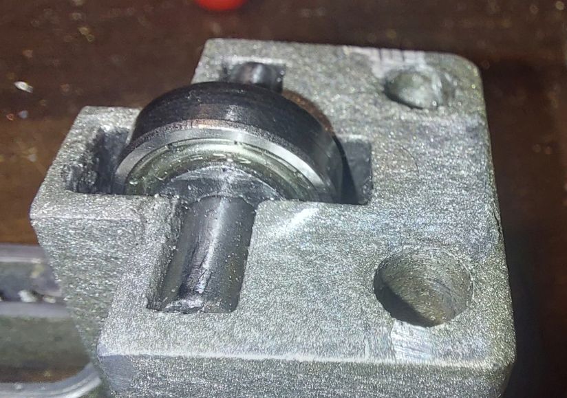

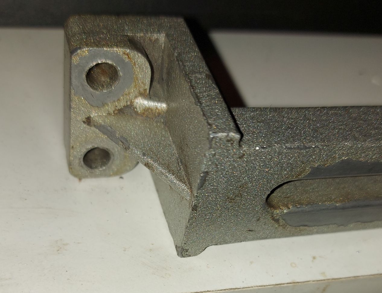

Ložisko je na vkládané do připraveného otvoru
Detail ložiska -nedokážu ho vyndat :-(

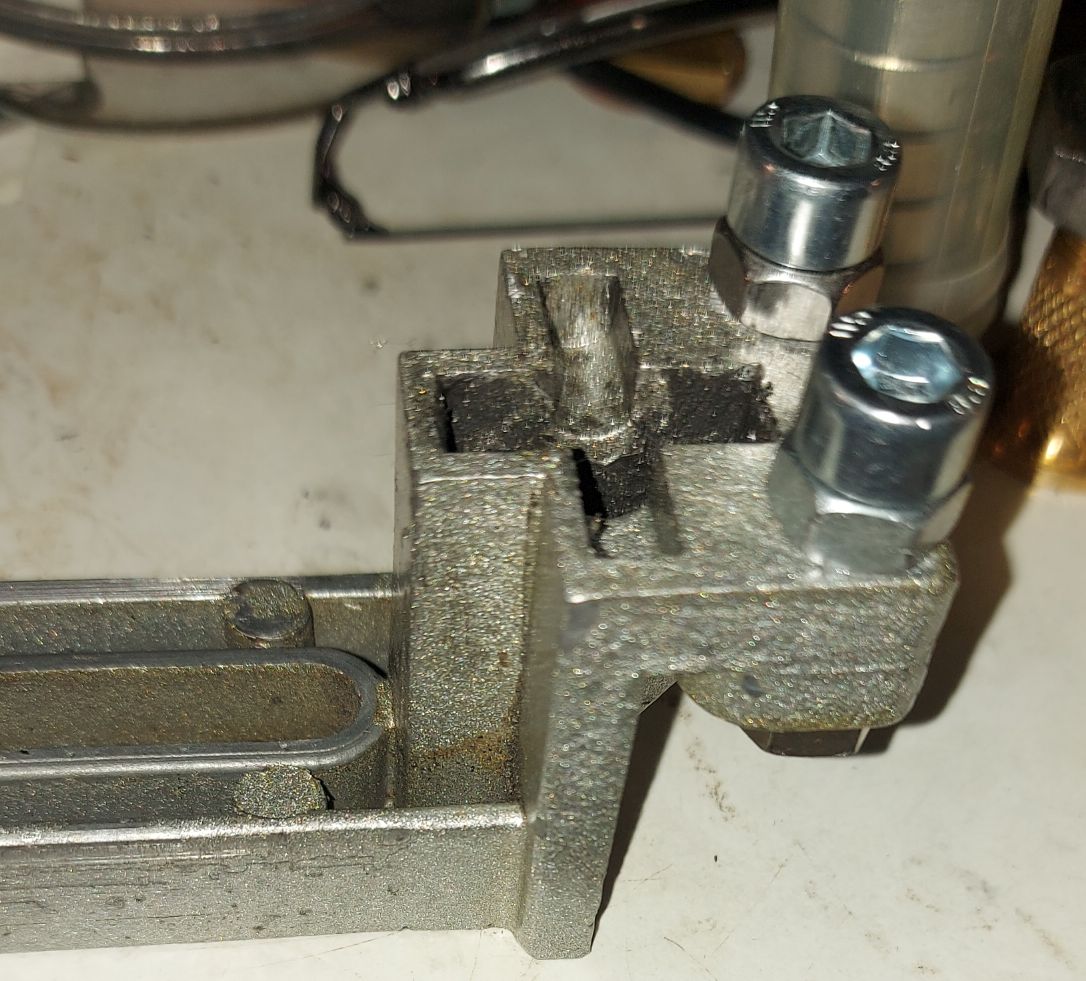

Chlapci moji - kdy měl někdo nějaký nápad jak ten čep dostat nedestruktivně ven tak bych vám byl zavázán.
Příspěvky: 6617
Příspěvek 8. 1. 2022, 8:32
přivařit kousek závitovky a přes podepřený třmen vytáhnout matkou. Improvizovaný vytahovák
Nebo z rubu vyvrtat díru a vyklepnout, lépe vylisovat

Příspěvek 8. 1. 2022, 9:16
Charon píše: ↑8. 1. 2022, 8:32 přivařit kousek závitovky a přes podepřený třmen vytáhnout matkou. Improvizovaný vytahovák
To první zní děsivě ;-) ale asi ano, nicméně nemám svářečku - druhé bych nerad - je to profilový díl viz fotky

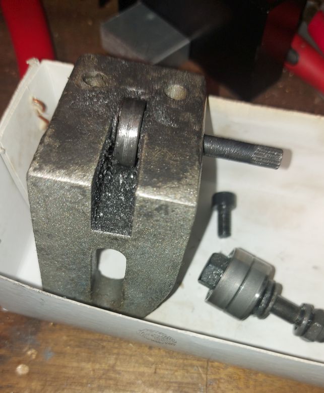

Tak se mi v hlavě rozsvítilo - do děr jsem dal šrouby tak aby výrazně přečnívali ložisko.
Pak jsem takto vyzbrojeným vodítkem vodítkem udeřil na kovový hranol tak, aby šrouby na ten hranol narážely.
Ložisko pak vypadlo samo vlastní kinetickou energií ;-)
Pomocné šrouby pro vyklepnutí ložiska
