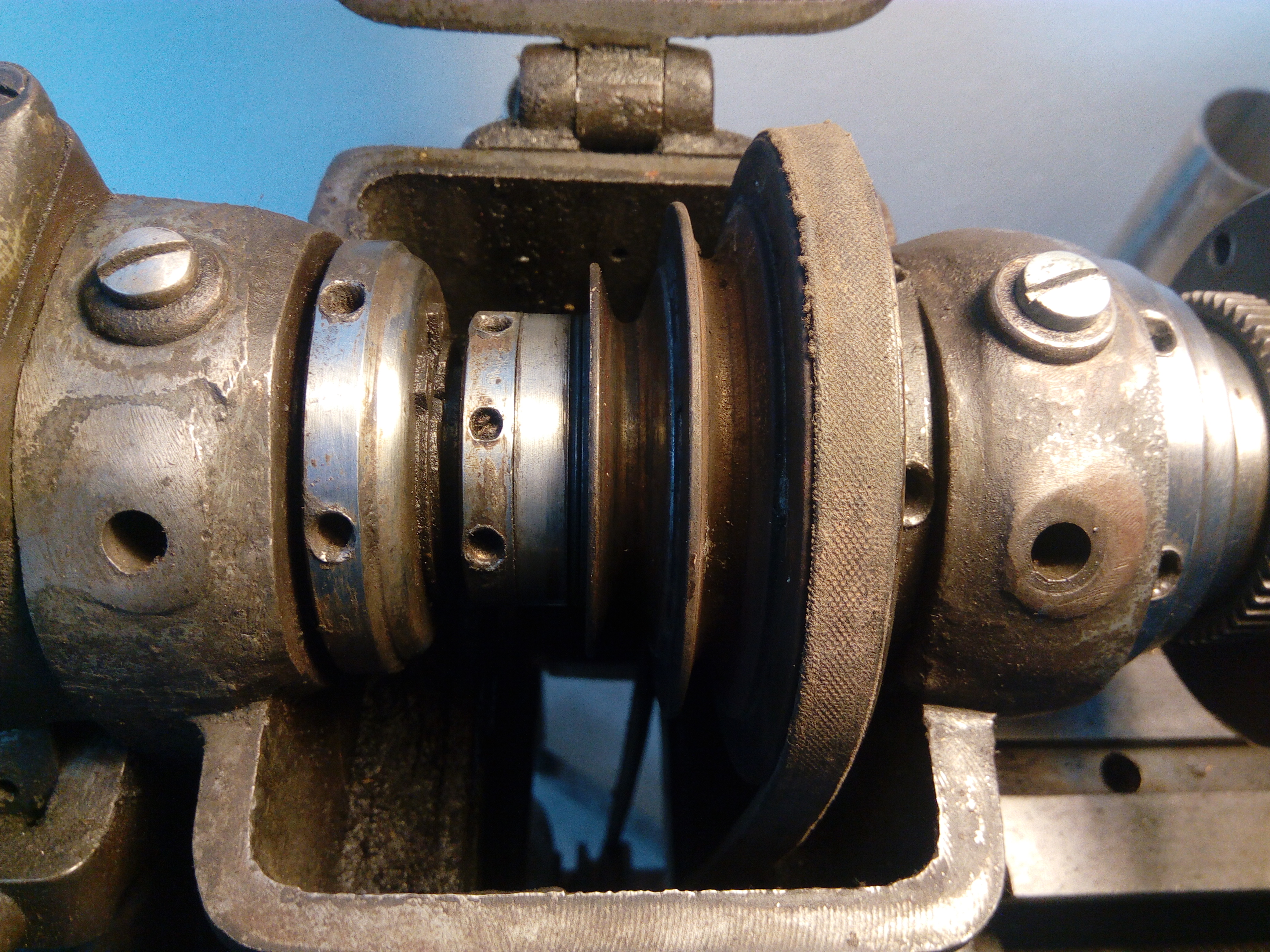

Ahoj, První co bych udělal je, že bych si stahnul manual na MN80 a trochu ho prostudoval. Další je, že bych zprovoznil mazací místa - co mne dle fota nejvíc zaráží, tak je na vřeteníku alespoň dle fota místo maznice šroub(Otázka je jak to bylo mazáno).Další věc je na uchycení ložiska posuvového šroubu místo zajišťovacího šroubu je tam něco jako roztemovaný nýt(asi tam někdo šroub zalomil a pak roznýtoval).Celkově já bych stroj nejdříve opravil(tj zprovoznil a vyčistil mazací místa,pak seřídil. Jinak se dá skoro se vším co tu napsali kolegové souhlasit.Jen bych dodal, že co říkají zkušenější, tak se dá úspěšně soustružit i na silně jetém stroji, pokud se to naučíš.
Magion
- Příspěvky: 15
- Registrován: 22. 6. 2018, 10:34
Maznice zkontroluji - díky za tip. Mám objednaný ložiskový olej ol-J22 tak stejně to budu brzy řešit kam a jak ho lít... Budu potřebovat k tomu i nějakou spešl olejničku, nebo lze nabrat do větší injekční stříkačky a vpravit? Mimochodem jaké další oleje jsou pro MNko potřeba? Mazání lože, převodů, posuvu...
Manuál od tumlikovo jsem si už přečetl dvakrát
Ale přijde mi relativně docela základní - občas jsem tu na fóru zahlédl i skeny stránek z nějakého podrobnějšího asi servisního manuálu. Google mlčí - tušíte kde se dá sehnat?
Na seřizování osové vůle vřetene a upnutí ložisek se teda vůbec necítím - mám pocit, že bych spíš tomu uškodil, než pomohl. Nikdy jsem to nedělal a jen podle manuálu nevím nevím...
Ten nýt je asi lepší necha být, když se posuvný šroub točí ne? Tam zase na nějaké super přesnosti už nesejde a štelovat toto ložisko není běžně zapotřebí - je to tak? A u vřetene šroub místo maznice - tak nebude stačit jen šroub vyšrouboat a dolít olej? (nevím, nikdy jsem dokonce přes maznici nic nemazal, takže úplnej nýmand

injekční stříkačka stačí
stačí jakákoli olejnička
MN80 tuším nemá nikde trvalou náplň, takže před prací a v průběhu práce kápnout olej
do vřetene nejčastěji, na posuvový šrouby atd opravdu stačí občas
v návodu to bude popsaný
na lože existují speciální oleje ("protipřilepovací"), mají obvykle v označení číslo končící osmičkou (KV68 atd)
na klasickou mašinu je to ale stejně zbytečný
hlavně aby na loži byl nějaký olej a ne rez a špony
klidně ten OL-J22
když to lože namázneš motorákem, tak to taky bude fungovat
na ložiska vřetene by měl být řidší
klidně ten OL-J22

já myslel, že ol-j22 je právě vhodný hlavně do vřetene... V manuálu píší o mazání jen v anglické části (ta česká je nějak zjednodušená a o typu olej jsem tam nic nenašel - jen tu na fóru doporučovali právě ol-j22). V anglické části manuálu píší olej vhodné kvality (J2), viskozity 2,5°E při 50°C.
Co jsem našel, tak J22 má viskozitu při 40°C 22(mm2/s) a viskozitní index 95.
Olej J3 naopak viskozitu 3 (mm2/s). Tak teď nevím
Nechci z toho dělat vědu, spíš mě zajímá jaká je vaše praktická zkušenost a čím nejlépe mažete ložiska vřetena MNka. Ty jsou nejvíce namáhaný i díky konstrukci soustruhu.

Jinak díval jsem na ty maznice ložisek a v mým jsou místo nich volně vloženy šrouby - tzn. vytáhnu je (viz. fotka) a vstřiknu olej do té díry - ano? Kolik? Dokud to někam zatíká? Kolik si to tak vezme oleje na jedno soustružení? Ty filcy na supportu bych měl taky vyměnit - jak na to - koupit filc a nastříhat a přitáhnout? Nějaký speciální filc?
Řemen bych měl taky vyměnit, ale na vytáhnutí vřetene se vůbec necítím. To časem

Tak do přední díry olej vtéká v pohodě - přestal jsem, až začal vytékat spodem. Ale olej v díře na zadní ložisko bohužel stojí a nikam nevtéká
Tzn. budu muset vytáhnout celé vřeteno a zjistit kde je chyba...

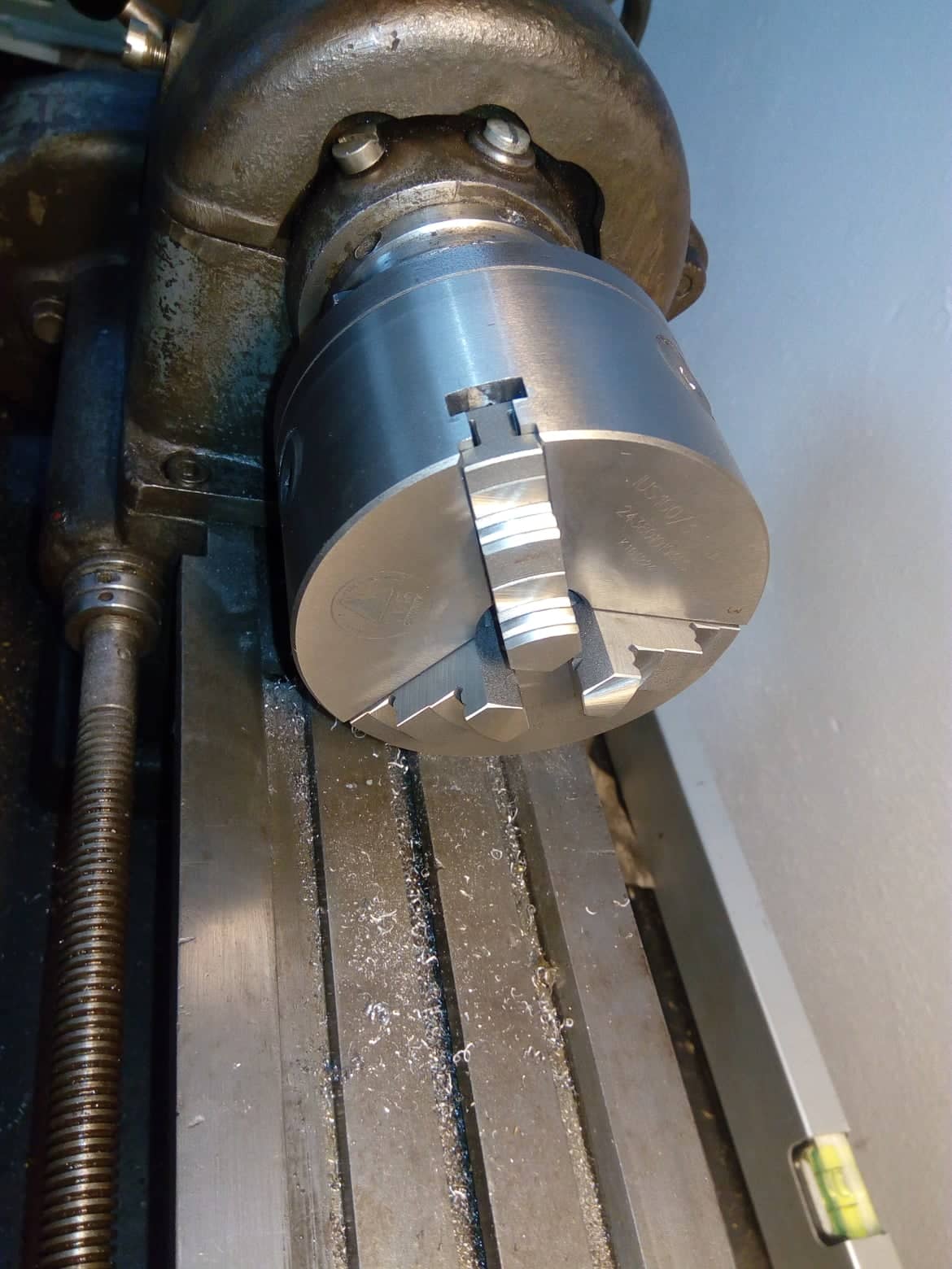

Takže problém číslo jedna vyřešen! Házivost vřetene je naštěstí do jedné setiny a nová přesná univerzálka po upnutí a vystředění hází max 2 setiny.
To mi bohatě stačí...
Bylo potřeba trochu upravit přírubu aby to šlo doštelovat (bylo to moc natěsno a nešlo tím pádem vystřeďovat) - se vším mi pomohl kamarád - dlouholetej soustružník. Podle jeho zkušeného oka říkal, že i všechny vůle na suportu jsou super, což mi udělal mega radost.

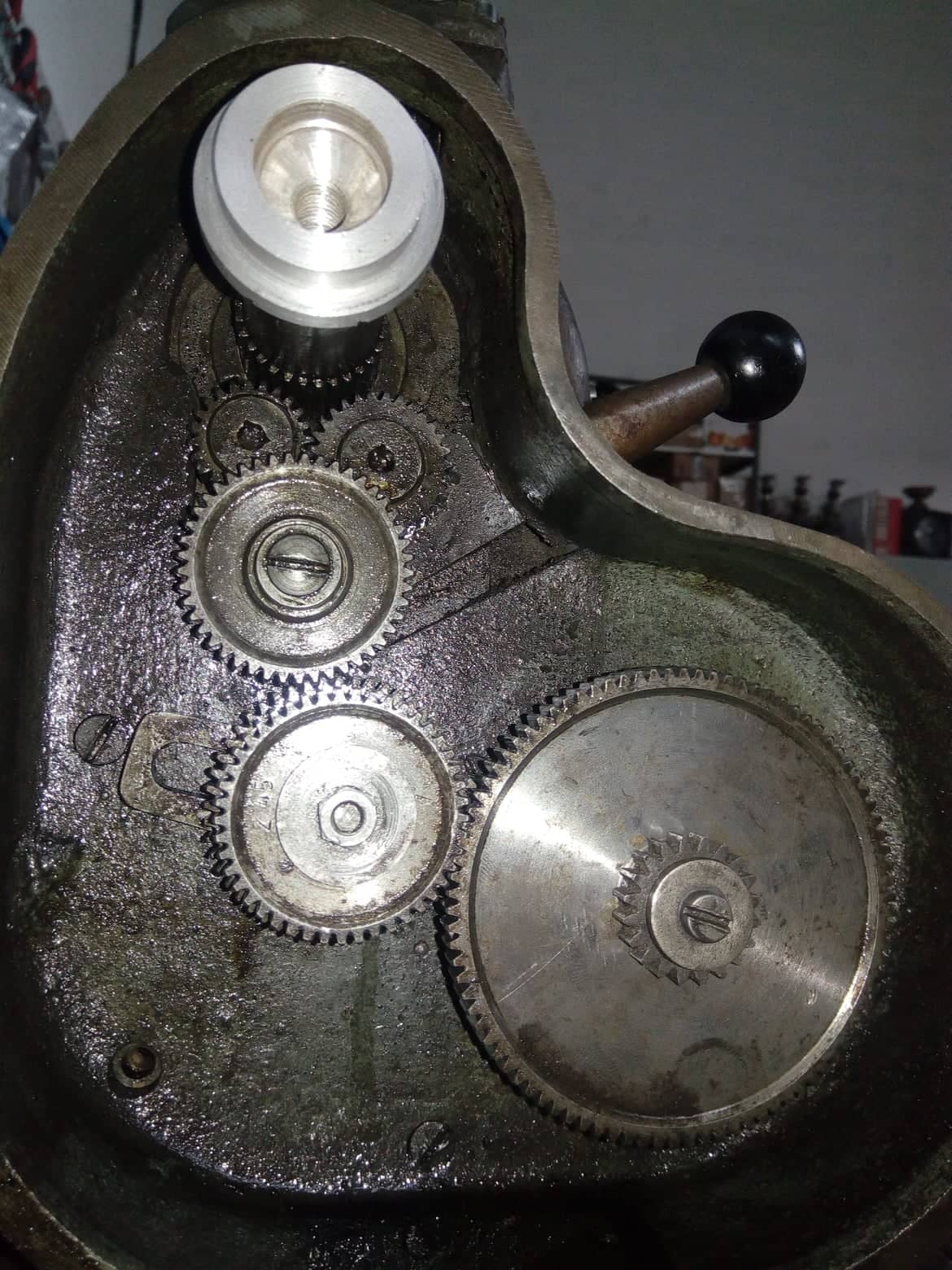

To by bylo - teď je ale na řadě problém číslo 2:
Automatickej posuv jede strašně rychle - je úplně nepoužitelnej. Nemám žádná převodová kola navíc. Zkoušel jsem v rámci toho, co mám to sestavit tak, aby to jelo co nejpomaleji, ale je to pořád hodně...
Nemáte náhoudou někdo navíc nějaká převodová kola, která se vám válí nevyužitá, a která by mi pomohla posuv pořádně zpomalit?
Nejde mi řezání závitů - jen o hodně výrazné zpomalení...
Díky moc za radu!
Díky moc za radu!

Prerob to na krokace na tychto malych sustruhoch... Idealne.
Ale ak ti ide len o pomaly posuv, daj motorcek z akuvrtacky priamo na skrutku alebo si kup motor z prevodovkou z ciny.
Inak pod 0.03mm na otacku nema zmysel ist.
O pri hrubovani sa 0.24mm da pouzit (aj na lusovanie pre zvaranie)
0.09mm je taku univerzalne ani dlhe ani rychle.

Rychle Ti to jede, protože (pokud dobře vidím) tam chybí celá ta redukční posuvová planetovka - máš tam pouze kolo na závity. Kdyby to bylo kompletní (ta planetovka co tam má být tam byla), tak by sis to pouze přepnul tím tahacím kroužkem (jedna poloha závity, druhá - redukce na posuv).Magion píše: To by bylo - teď je ale na řadě problém číslo 2:![]()
Díky moc za radu!
Tím by to zpomalilo, byl by tam pak místo závitování, posuv. Další věc je pak vhodné kolo na vlastní posuv (z logiky jak to je u MN80 udělané se pro každý posuv musí změnit skladba kol) - to viz návod.
Kolo (a) buď koupíš u Tumlíka, nebo použiješ nějaké vhodné a to si upravíš tak, aby tam šlo.
Ta chybějící planetovka se bude schánět celkem těžko a draze (není výrobně příliš jednoduchá).

Jinak opravu tam nemám planetovku... Myslím, že by mi snad mohl stačit i jeden druh pomalého posuvu. Bez planetovky to nejde vůbec, nebo volbou vhodných kol by se to ještě dalo zpomalit nějak únosně?
