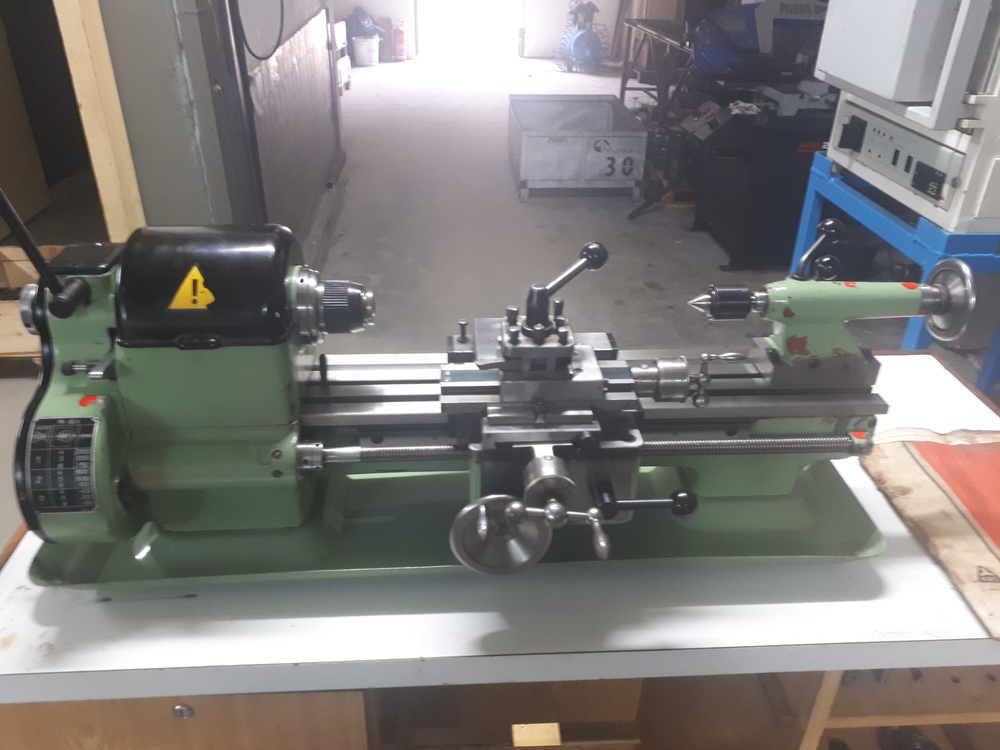

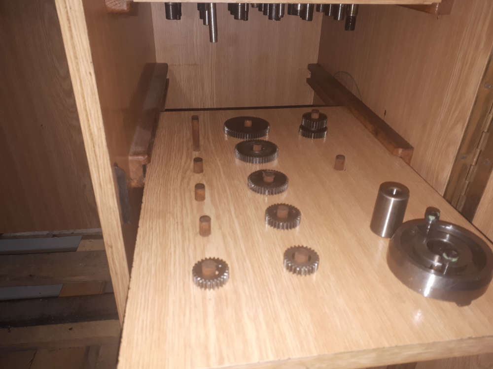

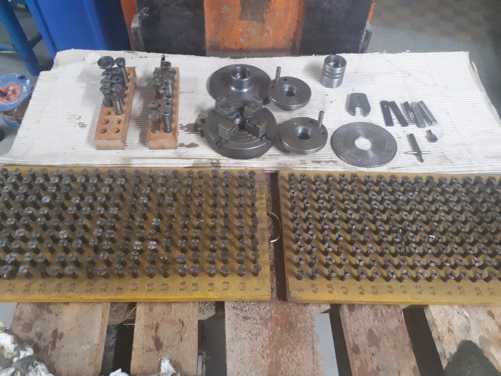

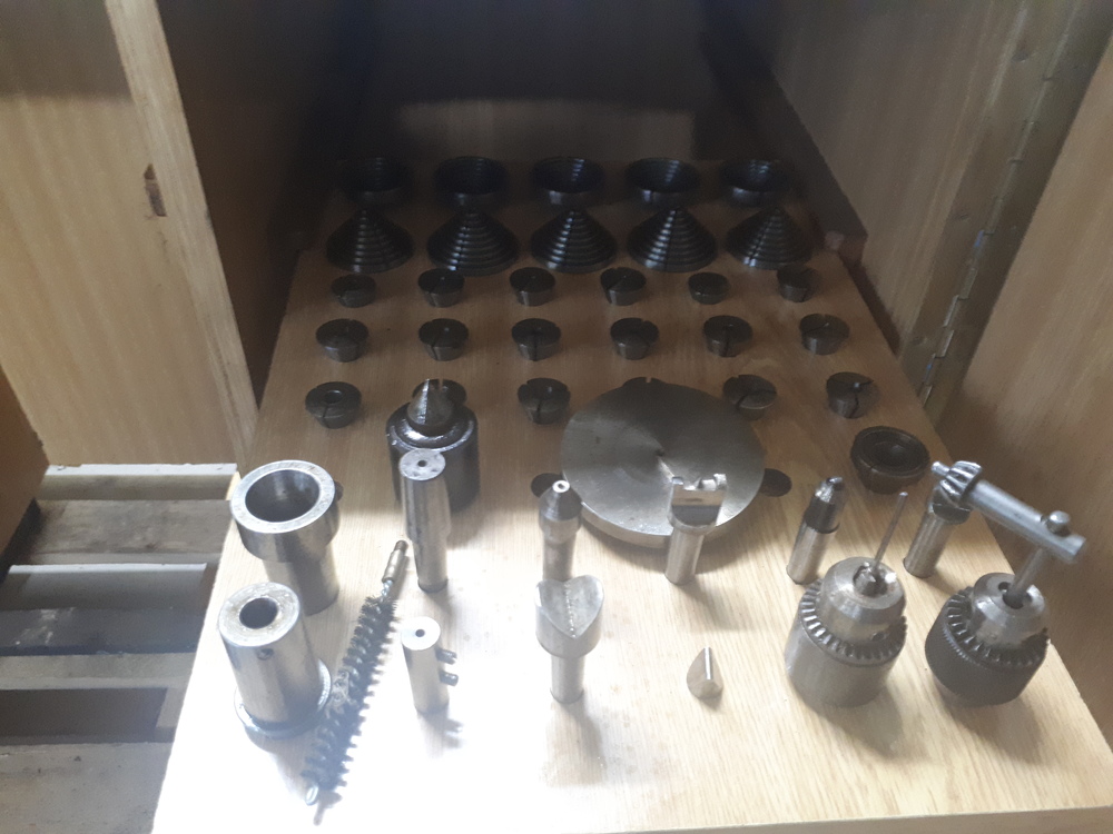

Dobry deň,kúpil som MN80 a bolo pri ňom asi 400ks malých klieštin,,patria tieto klieštiny k sústruhu?dakujem
drekk
- Příspěvky: 361
- Registrován: 13. 3. 2012, 2:06
nepatri kdyby jsi je prodaval tak koupim
jestli to jsou vsechny veci co mas na fotce tak ti nebudou do niceho pasovat
Tos SM16B, Tos FN20, Tos FA2, Hodinařske soustruhy
drekk
- Příspěvky: 361
teoreticky to vidis jestli se do neceho co je u soustruhu kestiny vejdou a utahnou se ja tam nic takoveho nevidim
majo477
- Příspěvky: 872
- Registrován: 28. 5. 2014, 8:39
Hladal som redukciu do ktorej by sedeli ale zatial som nenašiel,,je tam ešte jedna bedna tak možno to bude tam,,klieštiny boli pri sústruhu ,,no uvidim ked to pretriedim
