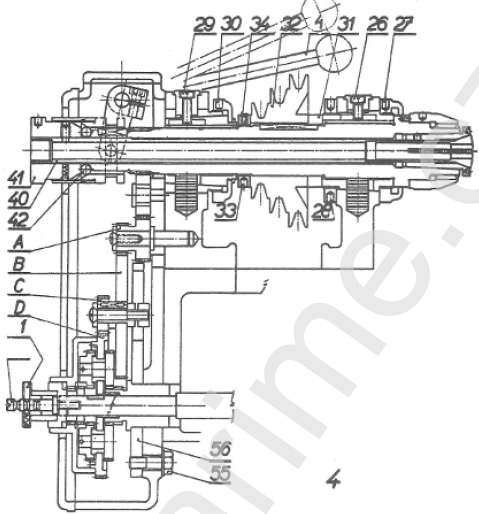

Výhledově plánuji řezat závit se stoupáním 4 mm a vlastně také 6 mm (viz http://www.c-n-c.cz/viewtopic.php?f=44&t=17658" onclick="window.open(this.href);return false;).
Protože MN80A standardně "umí" jen do s = 3 mm začal jsem počítat výměnná kola.
Výměnná závitová kola mám jen standardní (a žádné z sady extra příslušenství pro imperiální atd. závity) nemohl jsem se moc rozšoupnout
V každém případě se mi nepodařilo ze sady poměr poskládat tak, aby zůstalo D kolo (planetovka) o 100 zubech.
Jedna z variant sestav mi vychází pro:
s = 4 mm bude A = 50 zubů, B = 30, C = 60 a místo planetovky D = 75.
a pro s = 6 mm pak A = 50, B = 20, C = 60 a D = 75.

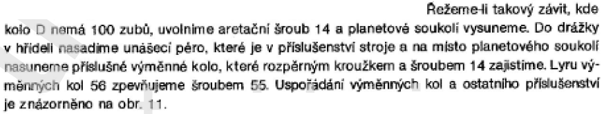

Musel bych tedy planetovku se 100 zuby přehodit za kolo s 75 zuby (řezání závitu by byla poslední operace). To jsem nikdy nedělal a z popisu v manuálu si jistý nejsem.
Obrázek 11 se týká kleštin, kola jsem našel u obr. 4, kde chybí číslo jedné pozice (a šroub 14 v něm není).
Pak jsem ještě našel text k novějším MN80, kde lze sice šroub (tentokrát) 4 identifikovat, ale zase se zmiňují o šroubu D což je oz. kolo (vzhledem k předchozímu textu to bude asi překlep a mělo tam být 4).
Nedělal jste to někdo v poslední době? Šel by ten postup popsat jinými slovy, aby byl průhlednější.
Možná by mi to bylo jasnější, kdybych tušil co je myšleno tím rozpěrným kroužkem, jak vypadá a kam přijde.
Pak je ještě varianta sehnat si z extra sady kolo 80 zubů. Pak by šel převod poskládat:
s = 4 mm A = 50, B = 30, C = 80 a D = 100
s = 6 mm A = 80, B = 20, C = 50 a D = 100
Při nejmenších možných otáčkách soustruhu 150 ot/min a těchto stoupáních o nějakém reverzování nemůže být ani řeč. Naštěstí vychází rozpínat dělenou matku posuvu podle závitových hodinek s = 4 mm každý 4 dílek (např. 1, 3, 5, 7, 9, 11) a pro s = 6 mm každý druhý dílek (např. každou číslovanou rysku). Ovšem jestli lze při takhle "rychlým" stoupání rozumně zastavit rozpojením dělené matky budu muset vyzkoušet (což budu moct, až vyřeším výměnná kola).

Ahoj, Sundáš-li planetovou převodovku tak na hřídeli kde byla nasazena je drážka na pero(nebo chceš-li klínek) kam nasadíš patřičný klínek a na to kolo 75z nebo jiné dle potřeby a aby ti kolo nesjelo stranou ze záběru, musíš ho zajistit - tj vypodložit( s malou vůlí) a zajistit šroubkem. U planetovky to jistí (ta soustava na změnu poměru otáček a zároveň i propojuje soukolí s posuvovým šroubem - přenáší pohyb).- Tumlík to sem někam dal jak to funguje - taková jako animace Jo a než tam ten klínek(pero) nasadíš doporučuji ti udělat jednoduchou úpravu toho pera(klínku) viz str.20 tohoto vlákna na konci stránky. Zatím Ahoj.
