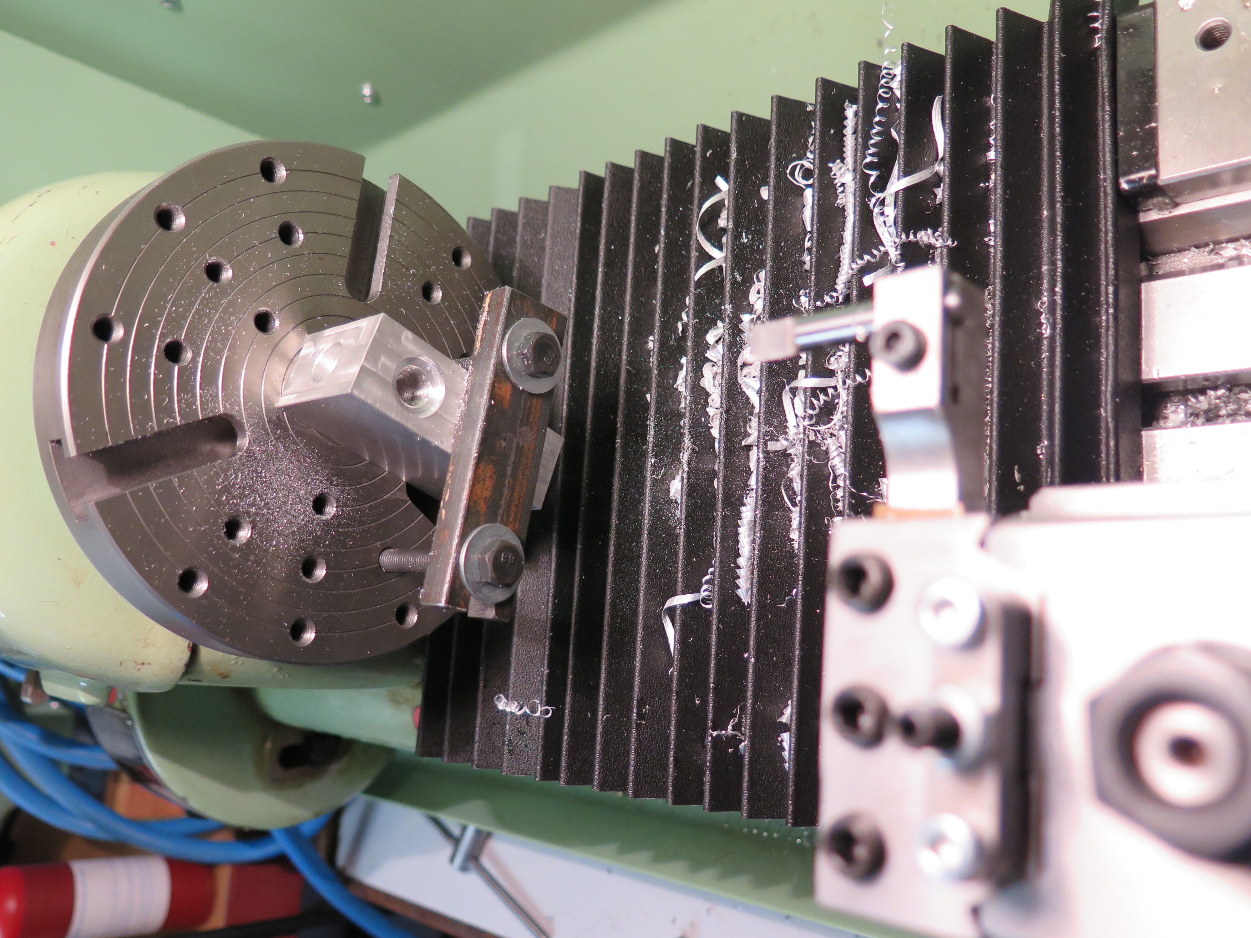

festoo píše:Čau zdravím a přikládám pár fotek mího mazánka :D

moc hezky koutecek a jak jsi vyresil to zakryti lozi,co to tam mas za vlnovec?

Ten krycí měch jsem si nechal dělat u firmi reko-sro.cz na jedné strane je přilepenej magnet a na druhej to drží to plexi který je přišroubovaný do der pro lunetu :)

Musím říct, že to máš nechutně čistý :wink: Pro představu, dej rozměry a cenu toho měchu. Díky

Tak dýlka toho měchu je 23cm a šířka 18cm a vejška zubu je 1.3cm a stálo to břibližne 500kč a ta destička toho plexi je tam proto když jedu suportem k univerzálce tak ten měch se nemá snahu boulit nahorů :wink:

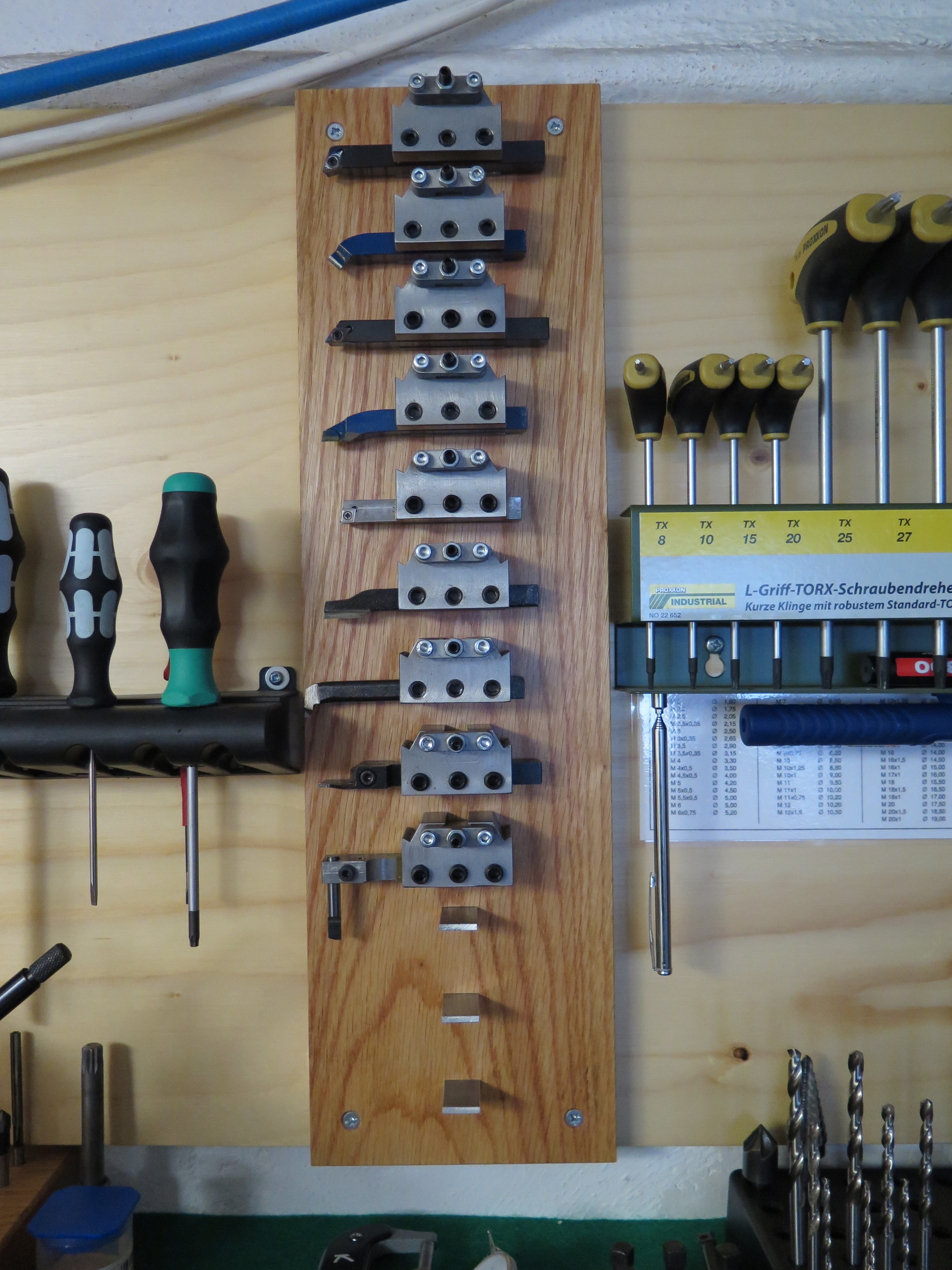

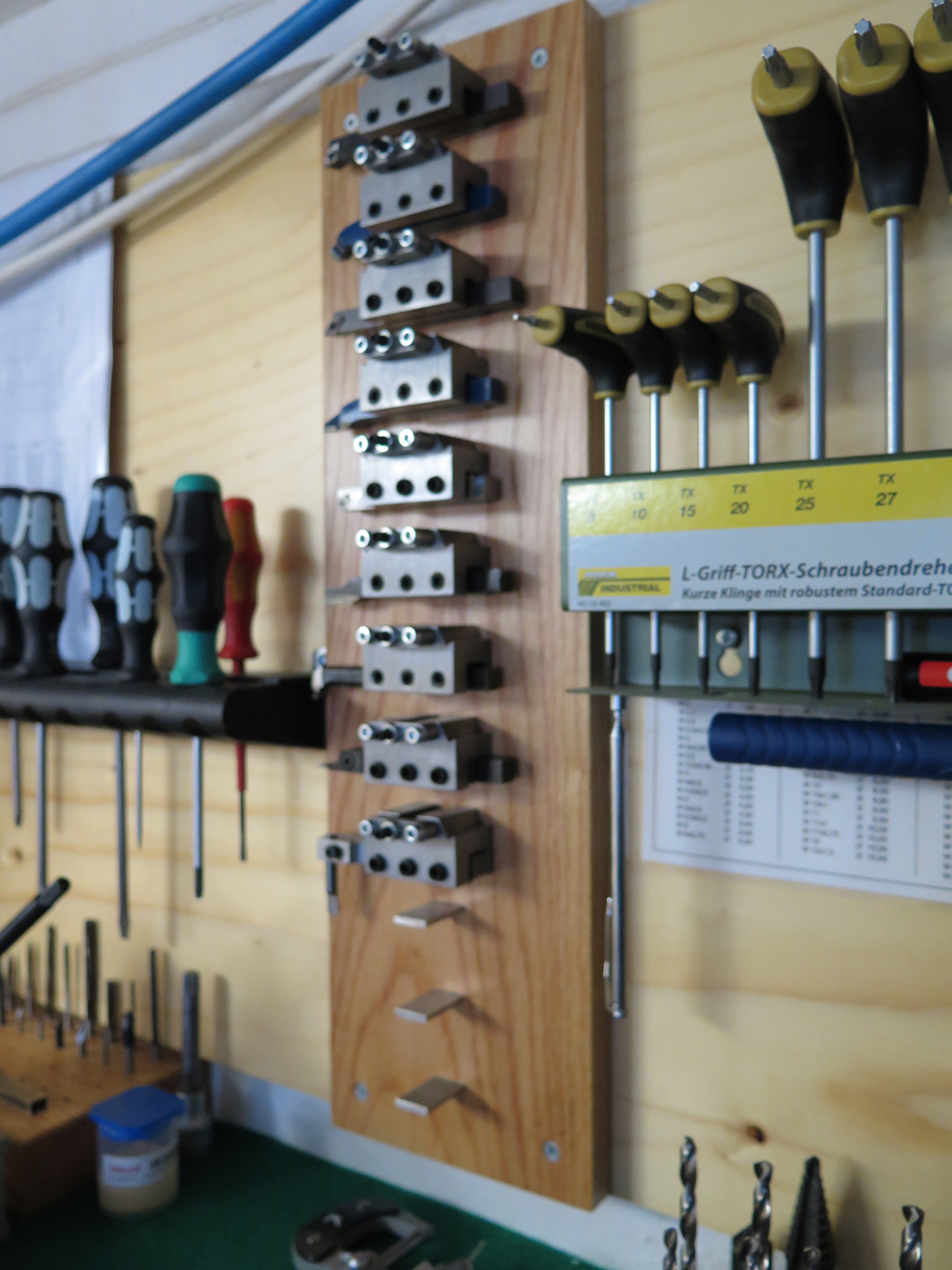

Příspěvek 21. 9. 2015, 8:11
Tak jsem si udělal poličku na nožové držáky kůli přehlednosti :)
Příspěvky: 5578
Příspěvek 21. 9. 2015, 8:32
... nikde zadne spony ani cakance od oleje to vypada spis na stylove muzeum :-) Muj nema to stesti a musi pracovat :-(

Příspěvek 21. 9. 2015, 8:54
Neboj pracuju na nom ale po každé práci ho očistím jsem tak naučený a vážím si strojů který si koupím je to úhel pohledu :D :D
Příspěvky: 5578
Příspěvek 21. 9. 2015, 9:38
... delam si jen legrandu. Stroj take po praci cistim, ale spony dole nechavam. Preci jen je to je v dilne a ne v obyvaku :-)

Francotirador
Příspěvky: 1172
Příspěvek 22. 9. 2015, 11:50
Koukám, že ten měch bez toho plexiskla nefunguje :wink: :)
atlan
Příspěvky: 3382
Registrován: 7. 2. 2011, 9:12
Příspěvek 22. 9. 2015, 11:57
Ja to vysavam vysavacom a je pokoj, sice sa obcas zapcha hadica ale co uz :)
