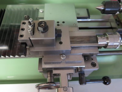

No nějak křivě ty šrouby vypadají :D

No ony ty šrouby nevypadají křivě, ale křivé jsou, kromě toho to celkové zpracování nevím jak to nazvat, jedině snad: "Je to hnus velebnosti, jdu blejt". :D :D :D

Čím docílili tak hnusnýho povrchu na tý zadní stěně pro dosednutí nože? To to dělali dlátem? :twisted: :D

Důležitý je, jaká je kvalita funkčních ploch, máte to někdo?

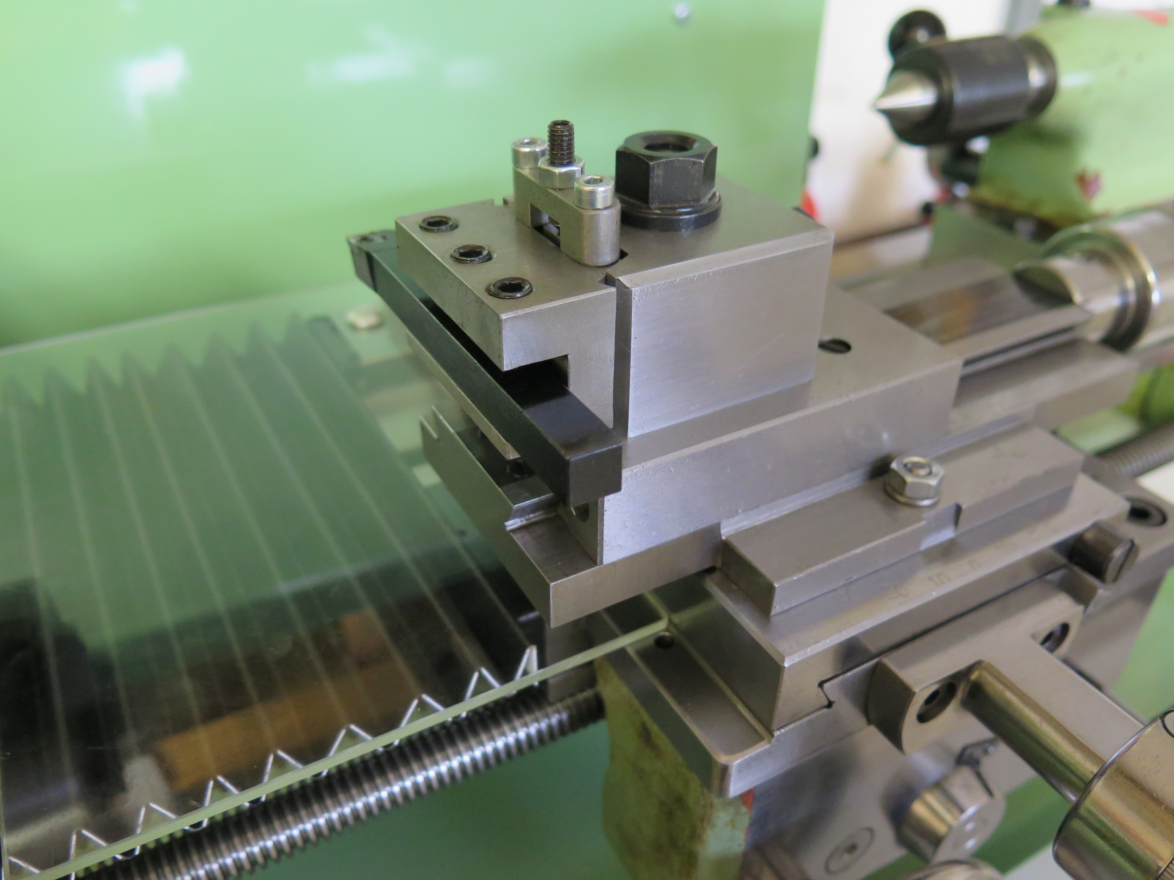

Já používám tuto nožovku a sem sní velice spokojenej :wink:

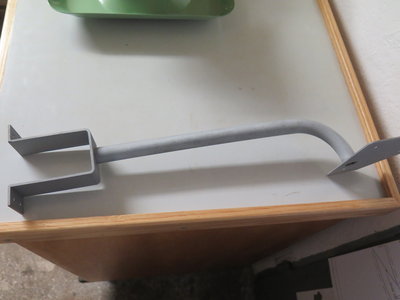

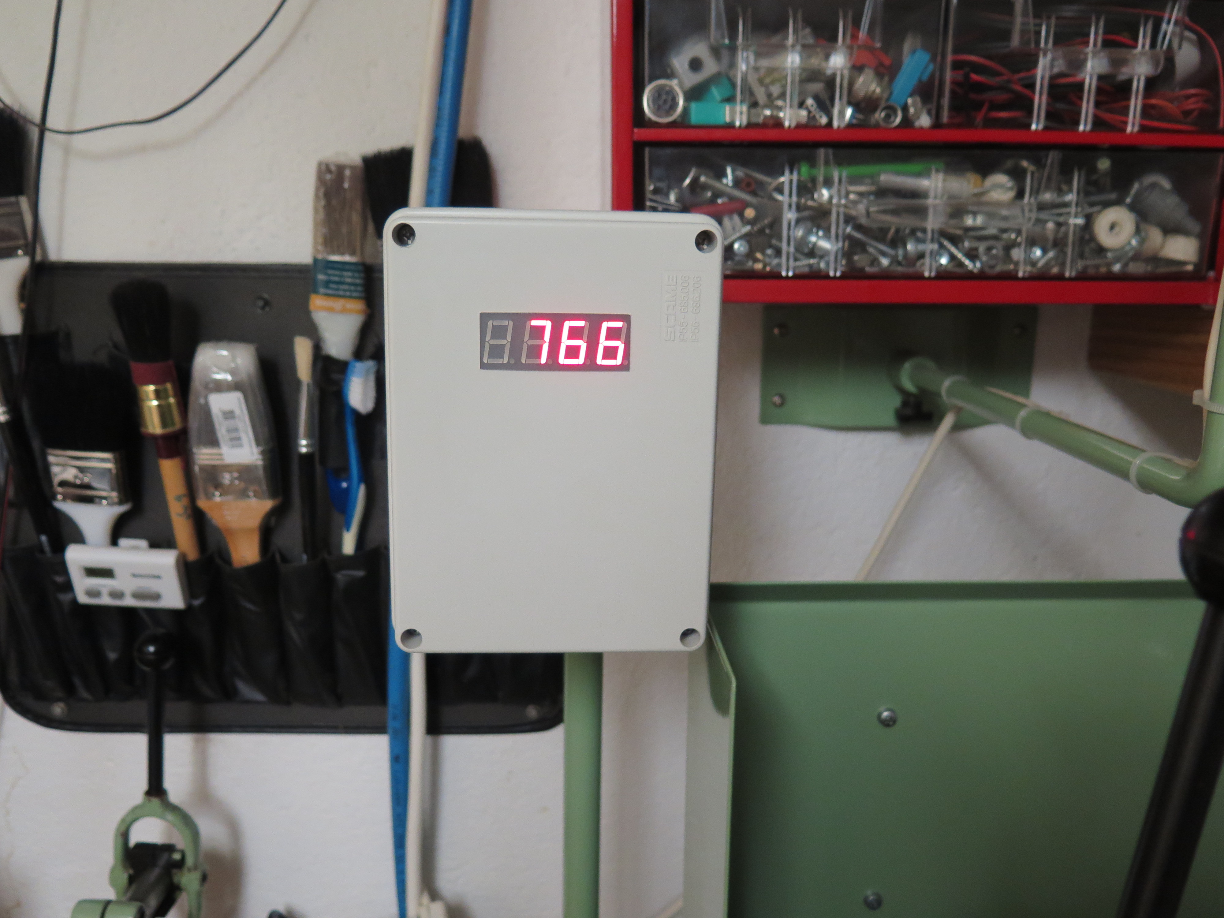

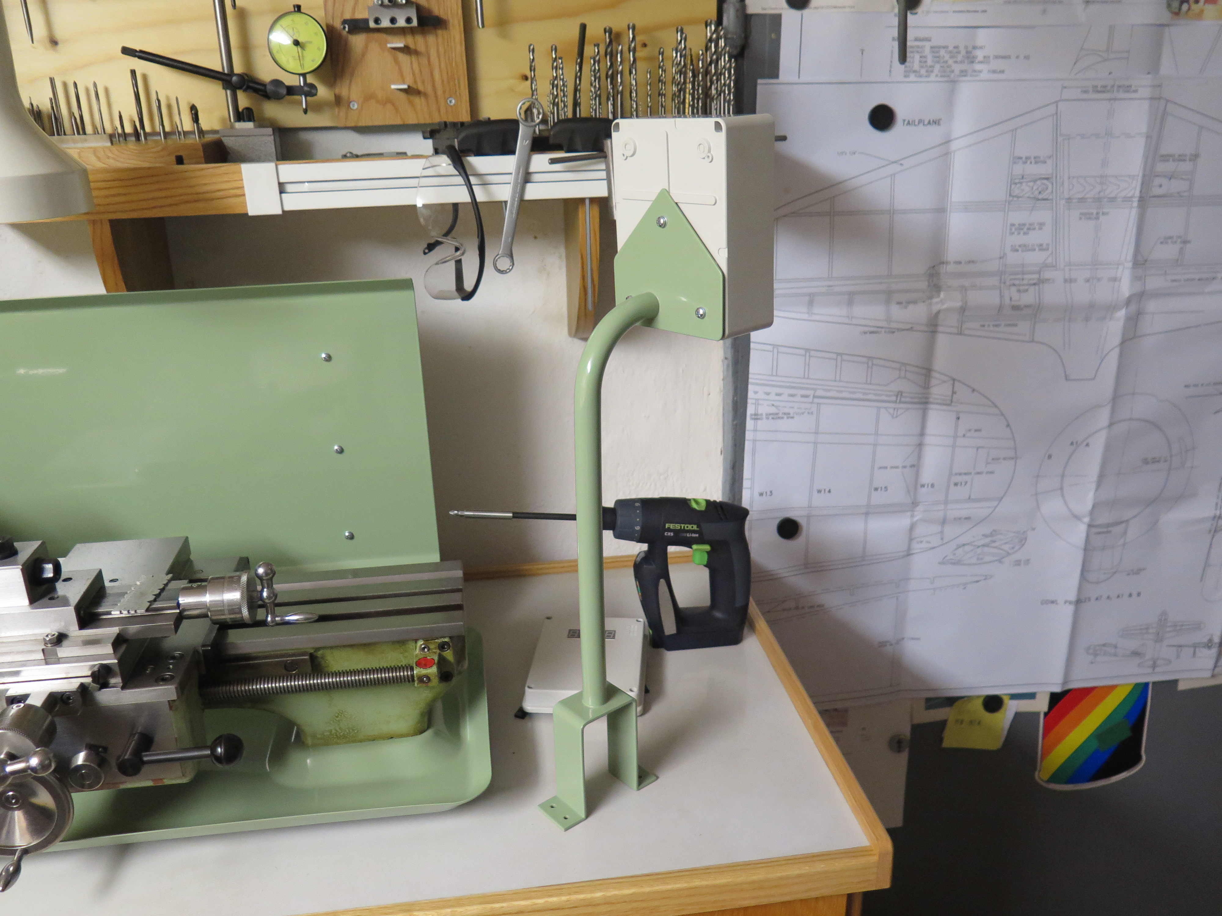

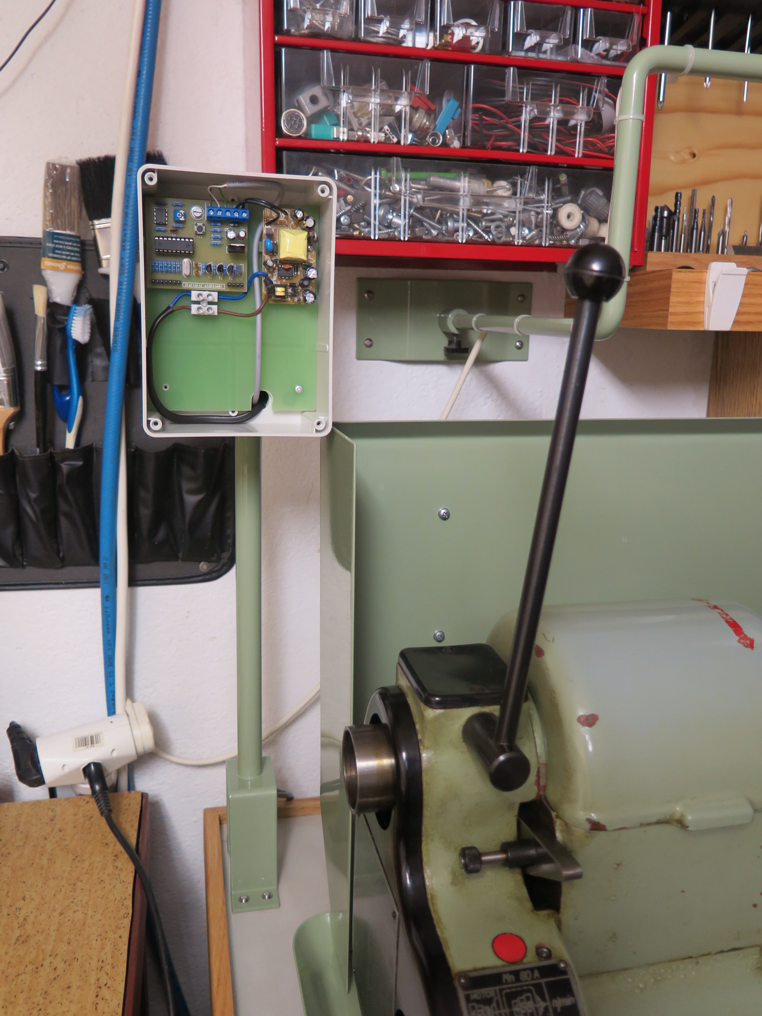

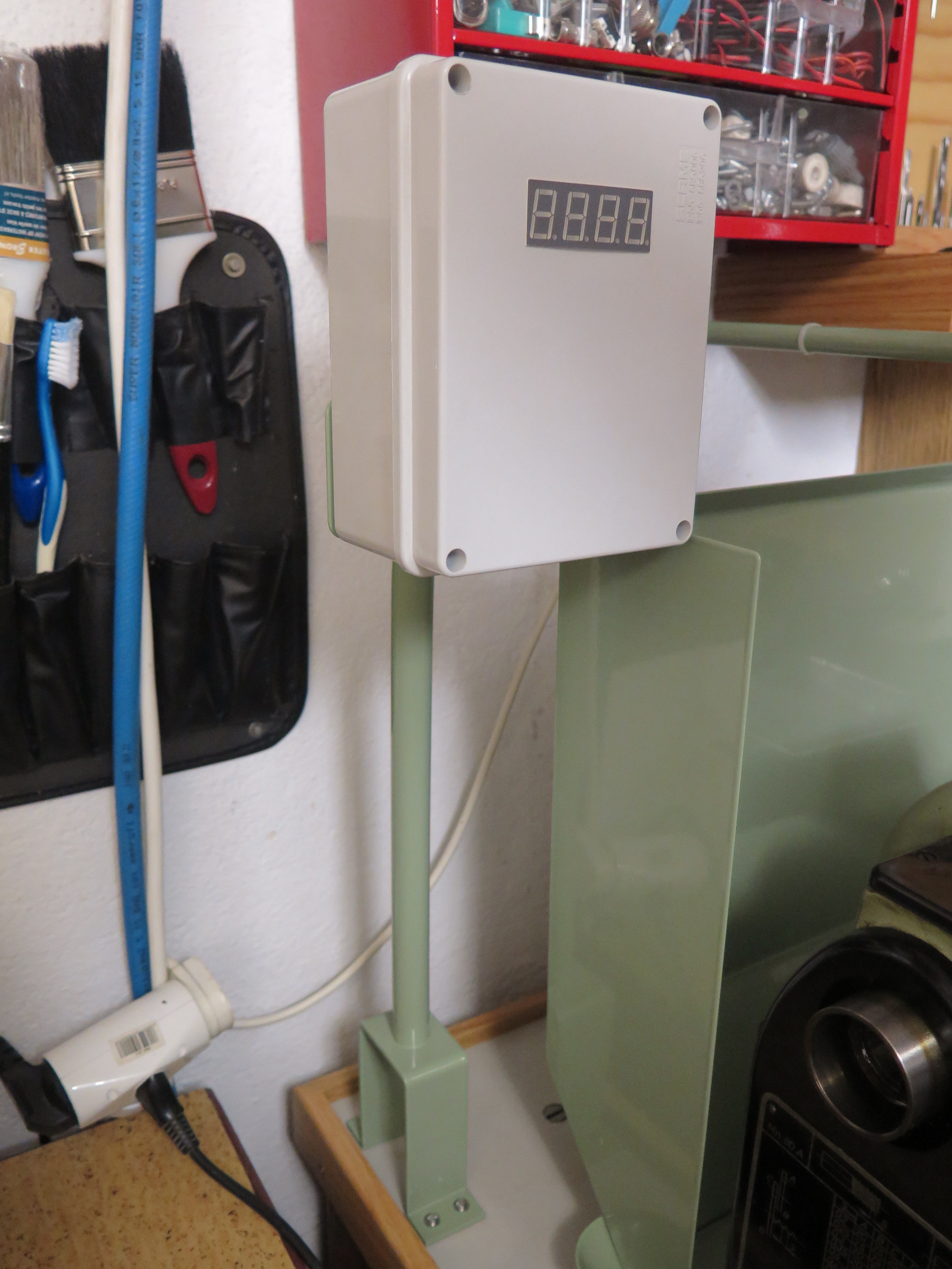

Tak sem začal přemejšlet o frekvečním mneniči a tak drobet sem začal bude umístenej ve skřínce a do krabice jak je otáčkomer bude vyvedený jenom ovládání proto ten otáčkomer :wink:
Držák svařenej a opískovanej
Držák po laku
Držák po laku
Montáž otáčkomeru
Montáž otáčkomeru
A dokonce to maká
A dokonce to maká

Tady se neřeší čistý nebo špinavý delá nebo nedelá proste to čistím po každé práci když se jdeš najíst tak si taky meješ ruce :lol: bert tu fotku jak je

festoo - ta hlava sa ako upina z tych fotiek nejak neviem? ja som v podstate okopiroval tu na rybinovu drazku nemal som rozmery takze vsetko rozmery su moje a podla potreby tohto sustruhu, zdala sa mi taka jednoducha a pritom funkcna a pevna, aspon ked je presne vyrobena :) ja to robim tak ze ten upinac kde je upnuty noz bude mimo suportu cize sa bude dat nizsie spustit a tym padom sa budu moct pouzit aj vacsie noze, len dufam ze to bude mat stale dostatocnu tuhost ale podla mna ano, vsetko ukaze az skuska.
