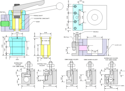

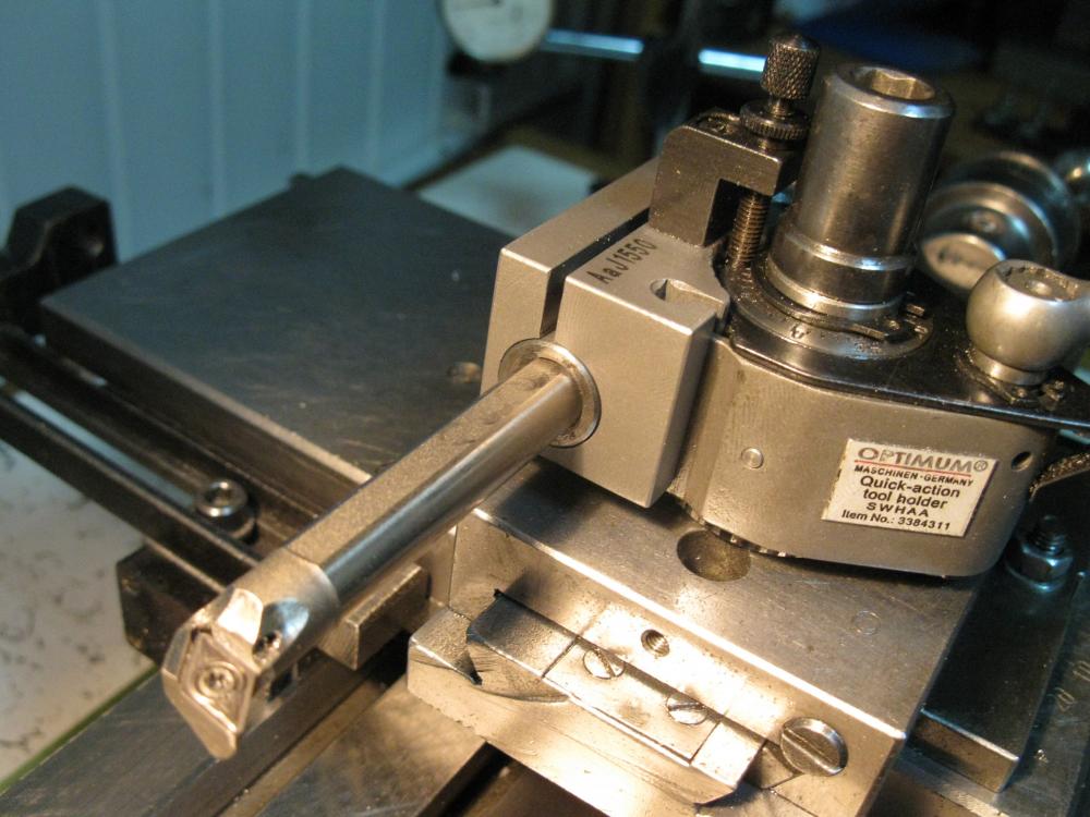

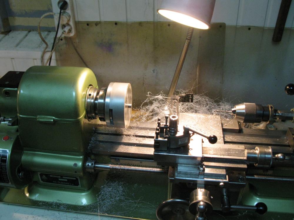

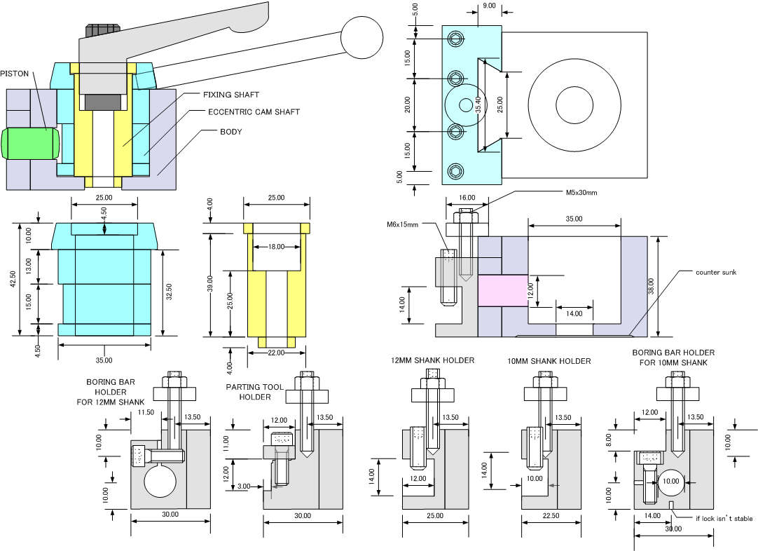

Tady pár fotek pro inspiraci :wink:
Plánek na peknou nožovku třeba se nekomu hodí
Ato tam taky pasuje
Ato tam taky pasuje

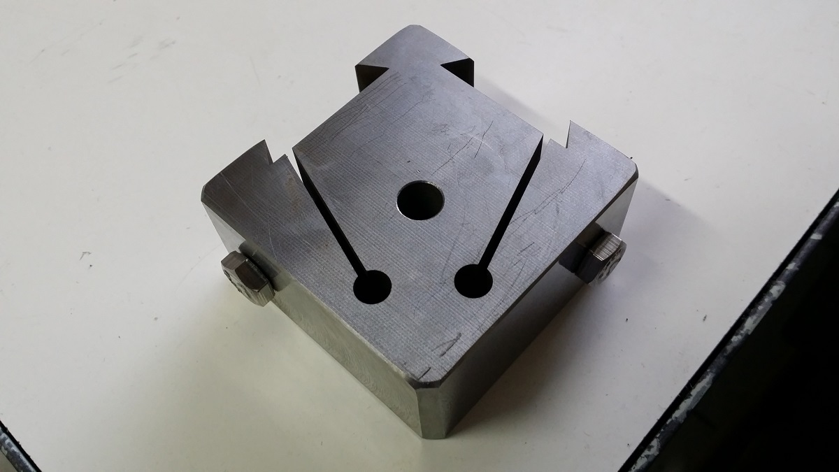

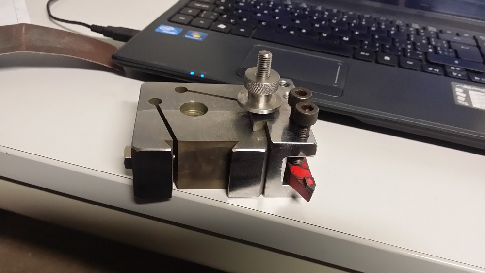

Tak hlava je hotova :) este nejake upinace na noze a snad to bude vsetko ok :)

Tak upínač hotový zatiaľ jeden na skúšku, dnes poobede ho vyskúšam a keď bude dobrý čo pravdepodobne bude tak ešte vyrobím zopár nech to nemusím stále prehadzovať :)

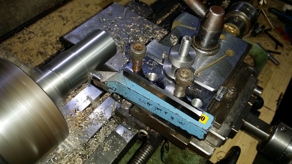

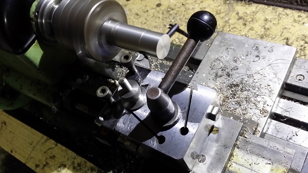

Tak nožovka funguje ako má :) Takže už len vyrobiť ešte zopár upínačov skúšal som z nožom 16x16 a úplne v pohode takže som rád že to vyšlo a hlavne že nemusím podkladať tie otravne pliešky a že môžem použiť aj väčšie nože ako 10x10 :)
Nôž je tam upnutý 16x16
Příspěvky: 9655
Příspěvek 14. 1. 2016, 5:57
Pěkný, gratulace! Žádnej rozdíl v kvalitě povrchu?
steel_man
Příspěvky: 72
Registrován: 1. 1. 2016, 2:09
Bydliště: Košice, Slovensko
Příspěvek 14. 1. 2016, 6:42
Ďakujem pekne :) Nie nevidím žiadny rozdiel ten sústruh je dosť tuhý čo com prekvapený, keď som ho kúpil tak som mal problém s tuhosťou keď som dal väčší záber napr tak to chvelo ale problém bol ze ložiska mali radiálnu a aj axiálnu vôľu, keď sa nastavili vôle správne tak ten stroj je fakt dosť tuhý, nikdy som na takom malom stroji nerobil, ešte čo plánujem urobiť je že asi dám tam štvorčelustovú hlavu D100 a budem musieť pozháňať alebo vyrobiť koníka ktorého nemám bohužiaľ.

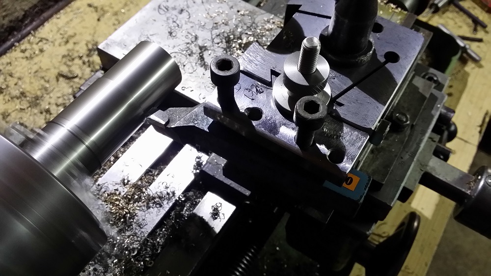

steel_man píše:Tak nožovka funguje ako má :) Takže už len vyrobiť ešte zopár upínačov skúšal som z nožom 16x16 a úplne v pohode …
Z fotek a tvého popisu mám pocit, že s nožovou hlavou při nasunutém výměnném držáku nelze otáčet. Což není chyba hlavy, ale konstrukce držáku nože - takže nejspíš všechny funkce u celku na 100 % splněny nejsou. :roll:
steel_man
Příspěvky: 72
Příspěvek 15. 1. 2016, 10:11
festoo: Ďakujem a dúfam že bude slúžiť dobre :)
atlan: Aký plech myslíš? veď ak správne chápem tak tam by musel ten plech byt taký nejaký rolovací do seba nie? inak by sa mi ten plech dotkol tela stroja dalej by som sa nedostal.
Francotirador: To nieje pravda, hlavou otáčať ide v pohode, ale musel by tam byt nôž 10x10 ako pôvodný, keď tam je väčší nôž tak ten upínač je pod plochou na ktorej sedí nožovka a vtedy sa samozrejme otáčať nedá, ale inak sa to vyriešiť na tomto stroji nedá, jedine ho ešte viac vysunúť mimo ale to by už určite sa prejavilo na tuhosti takže podla mňa je toto riešenie dobre a pre mňa vyhovujúce, proste keď budem potrebovať vytočiť nožovku tak tak musí nôž 10x10 a nieje problém, poprípade za 10 sekúnd prehodím naspäť starú nožovku, a teraz tam upnem aj nôž 20x20 takže je to aspoň pre mňa veľká výhoda, hlavne keď ma človek prístup hlavne k väčším nožom, možno sa bude dat otáčať aj nožom 12x12 to som ešte neskúšal.
