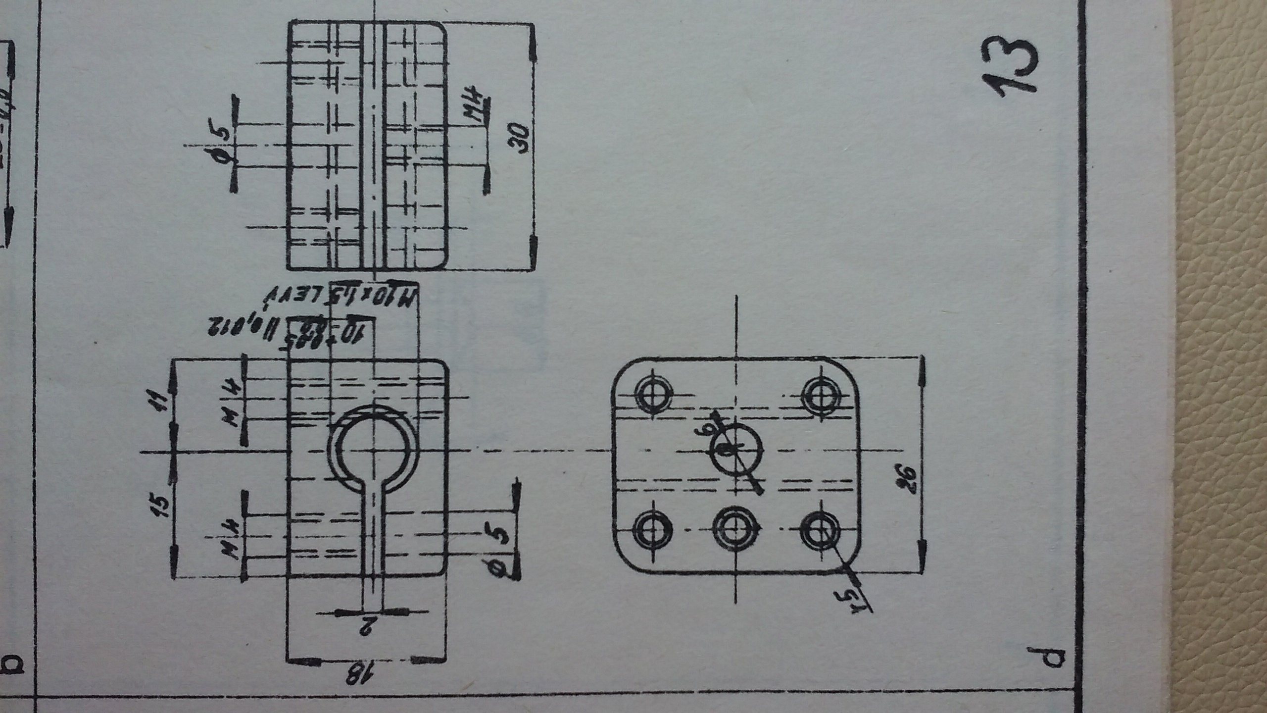

Nezamyslal sa nejaky majitel MN- nad tym, ze na priecnom potazmo vrchnom pozdlznom suporte by vymenil maticu a tym padom aj skrutku zo stupanim M10 x 1,5 lavy za M10 x 1 lavy.
Pripada mi jednoduhsie pocitat napr. jedna otocka na na noniuse je posuv 1 mm pol otacky 0,5 mm.
V praci mame taky maly nemecky sustruh a na tom je nonius rieseny takto a som si na to celkom zvykol.
Na vrchnom priecnom suporte vyrobit maticu by nebol problem , skor s maticou na vrchnom pozdlznom,ale mozno aj to by sa dalo nejako zvladnut. :wink: Co vy na to????? :roll:

stačí vyměnit nonius, taky jsem od Tumlika jeden kupoval, dělení je po setině.
vyměna trvala cca 5min. naco měnit matku a šroub...
Příspěvky: 3857
Příspěvek 25. 2. 2016, 12:35
Mě se zdá to stoupání 1 mm už dost malé, to si ukroutíš ruku, ovšem udělat to jde i s ním :wink: . Ale ber to tak, nový šroub, nová matice, nový nonius, na něm čárky po 0,625, to už musíš mít setsakra dobré oči :wink:

Dovolte pánové abych se zapojil - Pro p.Tumlík - se vším bych souhlasil až na ty brýle - protože když jste to počítal došlo dle mého k chybnému výpočtu - protože na jeden mm posuvu suportu(stoupání 1mm šroubu) stačí 100 dílků na noniu a mně tudíž vychází rozpětí rysek asi 1,256 mm. Jinak bych ještě doplnil že by asi docházelo k rychlejšímu opotřebovávání.A neberte to prosím ve zlém.

U MN80 je původní dělení noniusu děláno na posuv ne na průměr(bylo to zde již párkrát zmíněno) - P. Tumlík vyrábí noniusy se značením na průměr, ale domnívám se, že to je jen číselný odečet a průměr na dílek je pak 0,02mm. Ale jelikož jsem tento jeho nonius v ruce neměl - nemohu soudit - musel bych prolézat jeho stránky abych našel údaje a je daleko lepší když se sám vyjádří.Ale pokud si to spočítám, tak při stoupání 1,5mm šroubu tj. 3mm na průměr bych musel mít na noniu 300dílků a jak p.Tumlík v předchozím příspěvku podotkl tak na to by musel mít brýle(a já dodám - s lupou :lol: )

Protože ten kroužek má průměr jenom 40mm, tak při stoupání 1,5mm by bylo potřeba skutečně 300 dílků na to, aby odečet na průměru při příčném posuvu byl reálně 0,01mm, to je myslím jasné, ale na těch 40mm to je prostě nerealizovatelné aby to bylo zároveň koukatelné :) . Kupříkladu SU16 je nástupcem a má shodně řešené jak šrouby tak nonia, jejich průměr ale už je 50mm a tam jsem těch 300 dílků zkusil nacpat, někdo si ho ode mě bral, už nevím kdo, koukat se na to moc nedalo, alespoň pro mě ne, asi měl lepší oči :wink:
Proto na tom příčném je průměrových 0,02 na dílek.
u toho původního dotazu jsem nabyl dojmu, že tam chce to stoupání proto, aby to jako zpřesnil, ale teď koukám, že mu šlo o to aby jednou otočil a měl milimetrovou šponu a dva dole z průměru, pak by mu v tom příčném modelu 0,02 pro dílek, stačilo jen 100 dílků, každopádně tu stupnici by musel dělat znovu tak jako tak :)

Lubos2 ma pravdu,kedze nonius ma v priemere 40 takze v obvode to cini 125,6mm takze dieliky budu od seba vzdialene 1,256mm po obvode pri 100 kusoch dielikov.
A co sa tyka opotrebovania... Dovolim si nesuhlasit. Ako som bol v minulom prispevku spominal v praci "derieme" sustruh s takymto stupanim uz asi 15-20 rokov, pravda nie kazdy den a ani nie 8 hodin v kuse, a nejakemu vyraznemu opotrebeniu nedoslo.
Teraz k postrehu tumlika, ze novu stupnicu na nonius budem musiet robit aj v pripade stupania zavitu 1,5 aj pri 1 mm stupani, na zaciatok som to vyriesil tak ze v Autocade som nakreslil presnu stupnicu pre dane stupanie a vytlacil na popisovaci Brother. Viem ,ze to nieje extra special ale .... mozno raz…
Ozaj a neviem ci uz niekto zo zainteresovanych vyrabal maticu priecneho suportu podla vykresov dodanych v navode k sustruhu, ale soudruzy z Celakovic okotovaly vsetko mozne len zabudli nakreslit vzdialenost dier zo zavitom M4 od stredu matice potazmo od krajov. Ja som to riesil tak ze som si z vykresu vystrihol presny rozmer matice vlozil ho do vybratia na suporte a diery jednoducho obkreslil.
Zatal cakam na zavitniky M10 x 1,5 a M10 x 1 lavy z ebay-u. U nas za tento kusok kovupytaju nekrestanske peniaze.
