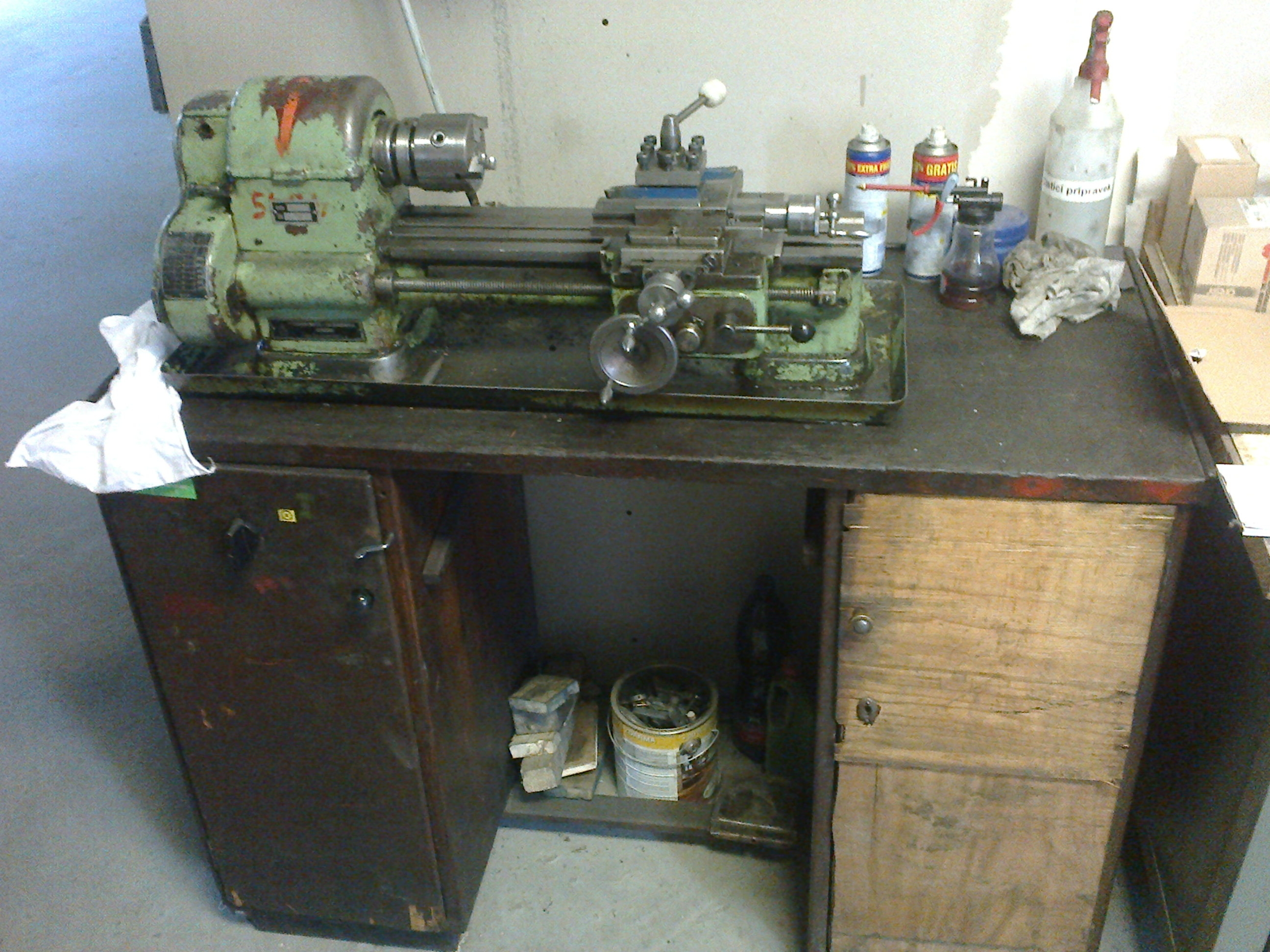

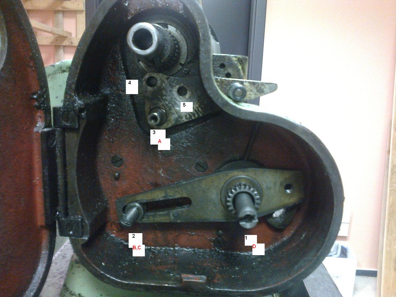

Dobrý den , omlouvám se , že Vám skáču do téma olejů atd... Před nedávnem jsem se konečně stal majitelem MN 80 ...Jsem strojař , zámečník , kterého živí něco jiného , ale když už tento stroj mám , tak bych chtěl aby byl co nejvíce kompletní a já na ten soustruh nehleděl jak ťula..Prosím o potvrzení , doplnění ozubených kol na řezání závitů...Na obrázku
žádám o ptvrzení , nebo doplnění ...
1 - reduktor posuvu ( ten mám ) a spínač reduktoru ( ten mám ) značení D ?
2 - ozubené kola značení B,C ? ( nějaké mám )
3 - značení A ? ozubené dvojkolo 30/20 Z ( nemám )
4 - kolo 24 Z (nemám )
5 - kolo 30 Z (nemám )
Jinak kdyby nosil klobouk , tak smekám - forum je super .( nejdřív jsem četl forum a i Tumlíkovo - taky super)
zkoušel jsem i Čelákovice , ale tam se chovají jak partyzáni - zatloukat, zatloukat - po několika emailech a telefonátech jsem to vzdal - myslím ty pokusy o informace......
Díky .... doufám , že jsem to úplně nezmastil - to značení koleček .atd...

pokud nějaké kola máš tak se podívej do návodu ,je to taky na štítku posuvu, ktere kola na jaký závit potřebuješ . odečty kola ktere máš a zustane ti co potřebuješ. ten seznam pošli Tumlíkovi na sz a on ti pak určitě odepíše jestli je má a napíše ti taky cenu.
Kola jsou modul 1, tím se taky omlouvám za omyl co jsem tu napsal dřív že nejsou modul 1. měl jsem u moji MN namíchané par kol co tam nepatřili.
Pokud seš jak píšeš strojař tak se taky jukni na stránky CNC šopu. tam nějaké kola modul 1 prodávají, ale musel by sis udělat do ních osazení a drážku na pero. nějak to poskladat pujde...

Pozice 3 má dvě varianty, první je složené kolo 30/20 je pro řezání závitů s pozicí A=20z http://www.tumlikovo.cz/ozubene-zakladn ... ruhu-mn80/" onclick="window.open(this.href);return false; dále, pokud je potřeba osadit pozici A takovým kolem dle tabulky http://www.tumlikovo.cz/zavitova-tabulk ... ruhu-mn80/" onclick="window.open(this.href);return false; které nemá 20z je potřeba tohle kolo http://www.tumlikovo.cz/zakladni-ozuben ... ruhu-mn80/" onclick="window.open(this.href);return false; a nebo se tohle kolo dá odrbat vložkou/spojkou na kterou se dá jako podnos kolo 30z a pak pozice A, spojka je stejná jako pro kola B/C a vypadá nějak takto http://www.tumlikovo.cz/bronzova-vymezo ... ol-k-mn80/" onclick="window.open(this.href);return false; v tom případě musí být v sadě 2ks kol 30z
pozice 4 a 5 jsou kola lyry 24/30 jak už je správně uvedeno, odkaz nemám, ale jinak je mám včetně těch předchozích :wink: nicméně ti tam chybí čepy těch dvou kol, v případě montáže těch čepů na tu lyru je třeba tu lyru sundat, tzn. musí se povolit čep kolaA na kterém se ta lyra otáčí a to někdy znamená sundat celý vřeteník, protože přístup k tomu červíku co ho drží je právě zespodu vřeteníku, pak se tam vloží ty čepy a zezadu jsou zajištěné červíky, na čepech jsou pak už ty kola 24/30
U ozubených kol B/C je to jak píše Kvako, buď se to dá někde poshánět, dodělat nebo sehnat u někoho sadu, třeba u mě :wink:

OK. díky za typy - na CNC shop už jsem se díval dřív, od Tumlíka nějaké součástky mám - super rychlost dodání ( můj soustruh byl bez doplňků a v dost bídném stavu )
Hlavně jsem se chtěl ujistit , že jsem to pochopil správně -pozice a funkci kol na řezání závitů - protože až to složím a pustím , tak to bude něco jiného , jak o tom jenom číst.....
Jak už tady někdo psal - za peníze v Praze dům , nechci úplně vše kupovat , ale co budu moct , tak zajistit i sám.
Mám dvě otázky
- čep kola A lyry musím sundat - pocopil jsem správně - je nalisovaný a z druhé strany zajištěný červíkem ??
- na lyře jsou dvě kola - 24Z a 30Z - ty mění směr otáčení tzn.posuvu ??

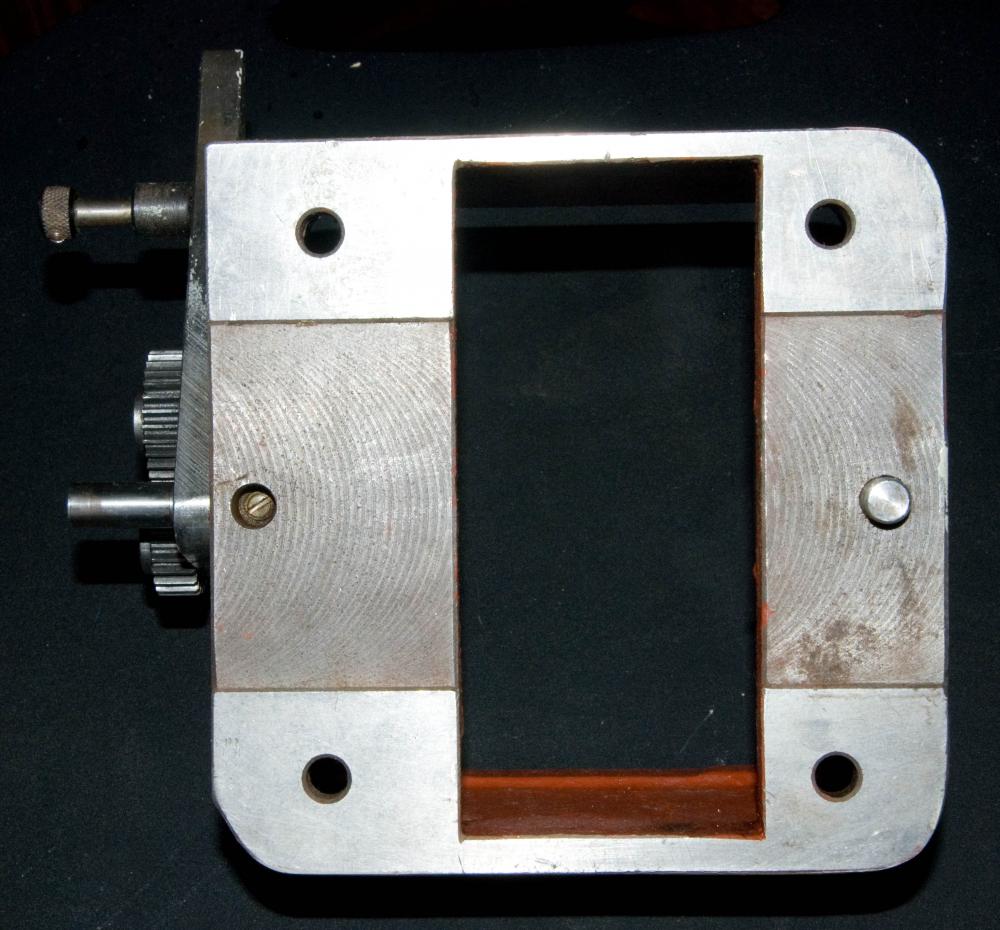

Tady máš fotku ze spoda kde je ten červík co drží tu lyru ale musíš sundat vřeteno

Díky za info a fotku - už je mně to jasné . Jak bude čas , tak to rozdělám a dám vědět . zatím :roll: díky
