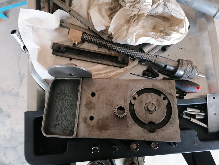

na lozach sa uz pracuje, hlavne sane uz su vlastne zrepasovane aj s prevodovkou, uz caka len nater (ten az po zaskrabani) a treba maticu na posuvu na zavity, tiez mi treba spravit srubu priecneho posuvu s koleckom na strojovy posuv

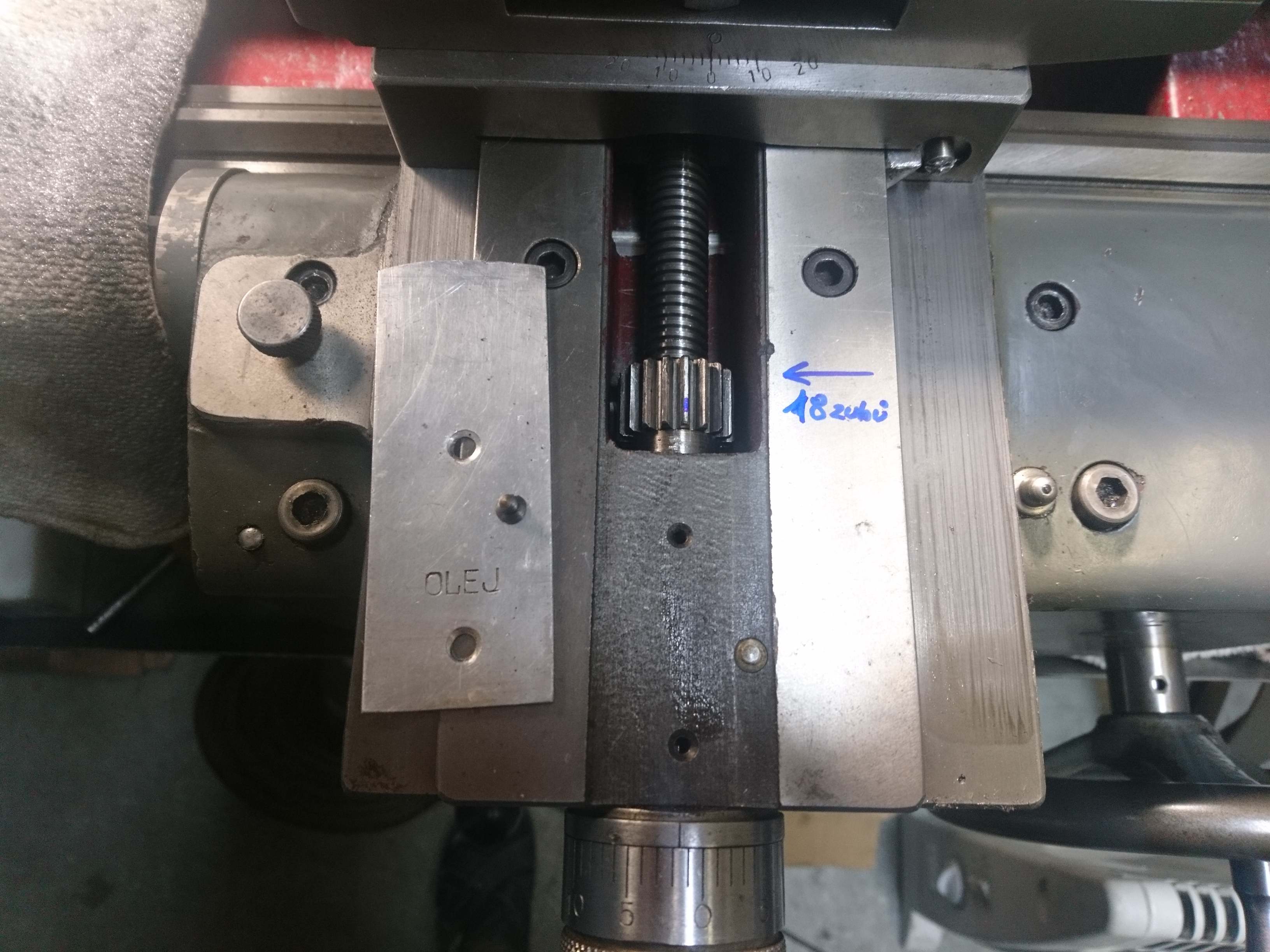

K těm fotkám, úplně se mi to nechce všechno rozdělávat každopádně stejně to nebudeš dělat do původního stavu. Originálně je šroub na příčném suportu levý Tr14x2,5. To je v dnešní době dost exotické stoupání a nejsem si jistý jestli seženeš závitník na výrobu matice.
Já se k nějaké nápravě příčného šroubu ještě nedokopal, mám takový pocit že to ani nešlo nijak dobře rozdělat tak jsem to zatím nechal být. Ale můžu ti minimálně zjistit počet zubů toho kolečka na příčný posuv, modul vím z hlavy, to je 1,25 mm (plus mínus možná nějaká korekce).

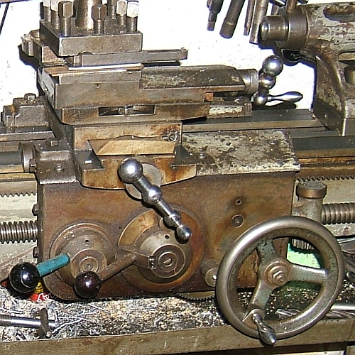

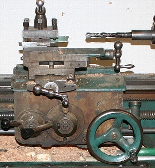

Dej fotku, jak ten Tvůj soustruh reálně vypadá. Myslím, že suport a spol. je asi stejný jako na JSO/ISO 5.
JSO4:
ISO5:

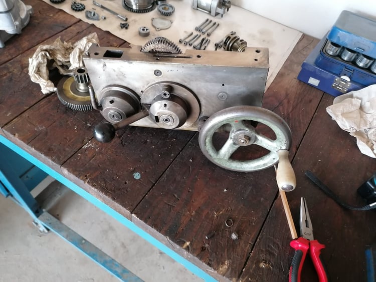

Tak nemusis vsetko rozoberat, stacilo by mi odfotit zhora, ked das dole ten plechovy kryt ktory zakryva srubu/prevod priecneho posuvu.
ja tam mam totizto nejaku cinsku srubu, bez kolecka so stupanim 4mm
tu je to vidiet, ale rozmlatene kolecko som dostal ako prislusenstvo
a ten hlinikovy kotuc, co je v strede fotky, je moja klucka priecneho posuvu :lol:

ano tie suporty komplet so skrinkou posuvu je rovnaka

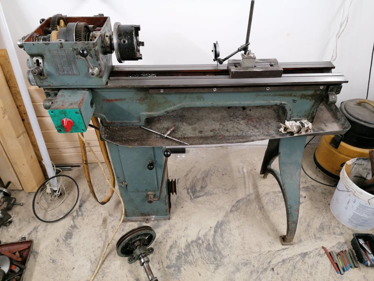

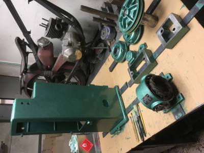

fotky original moc nemam, lebo som najprv zacal rozoberat a tak fotit :lol:
takto som bol pre neho:
a takto to uz bolo, ked som sem prvy krat napisal:

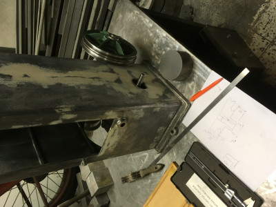

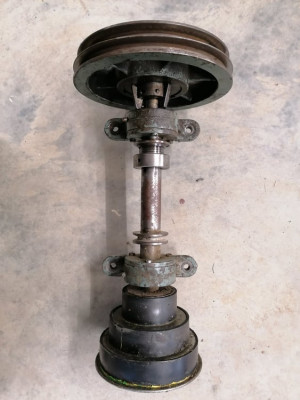

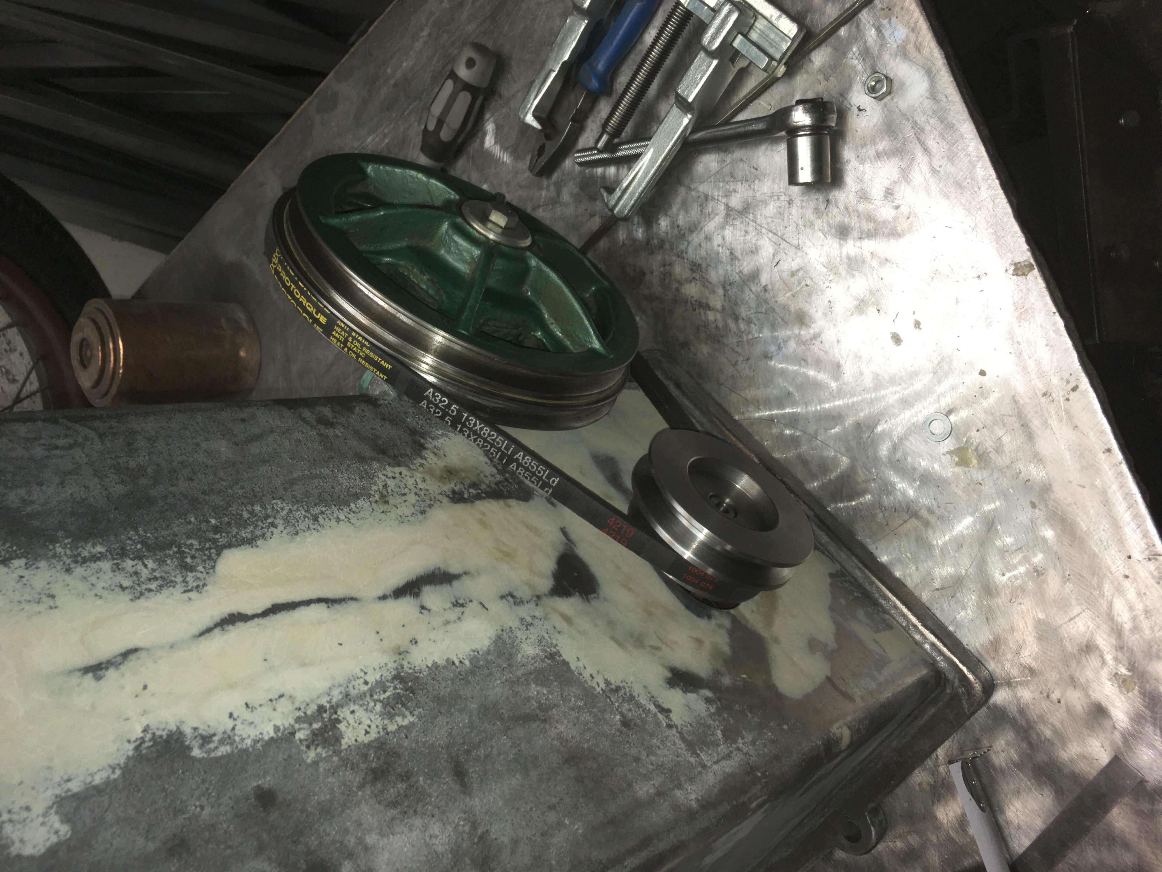

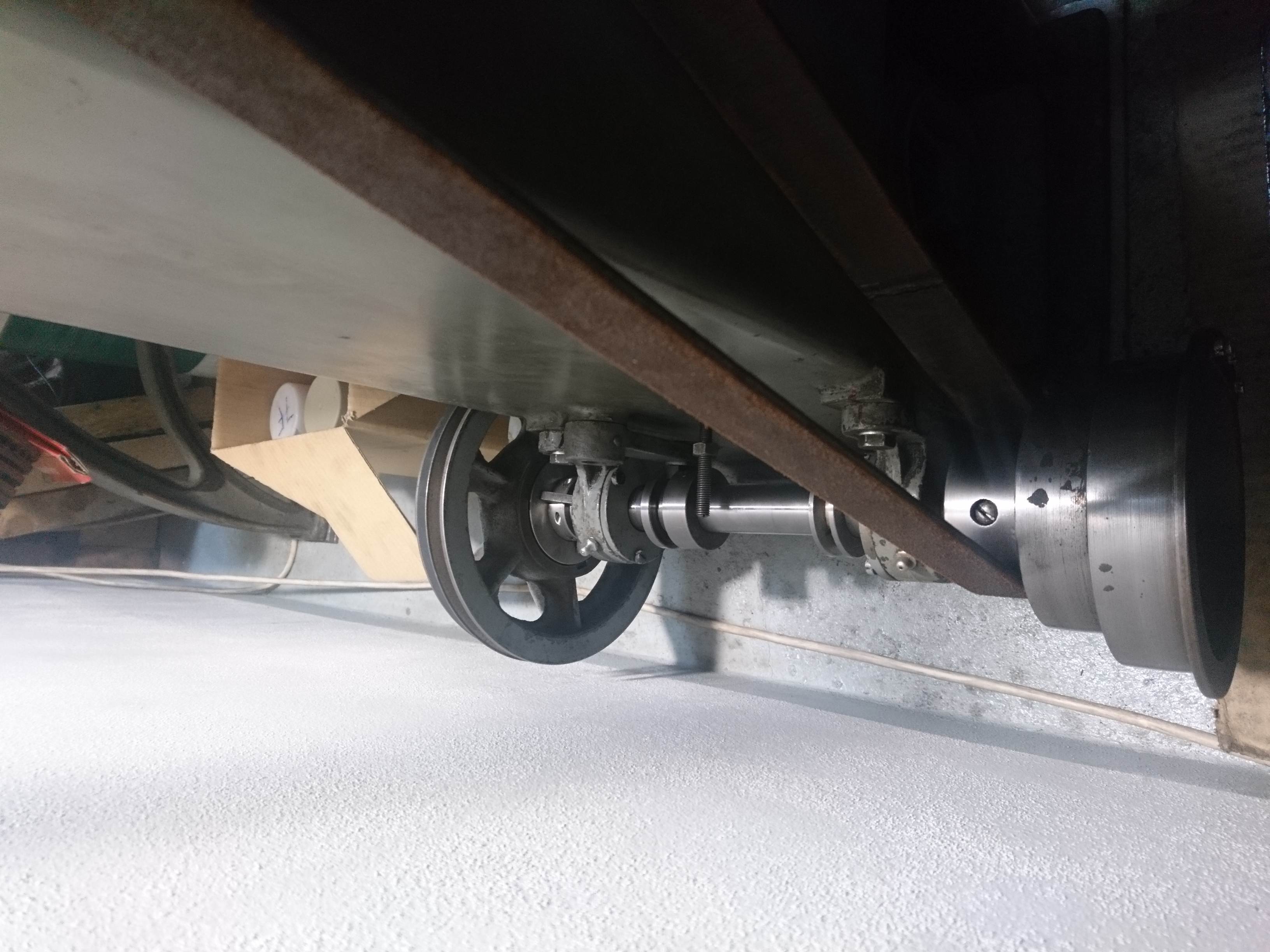

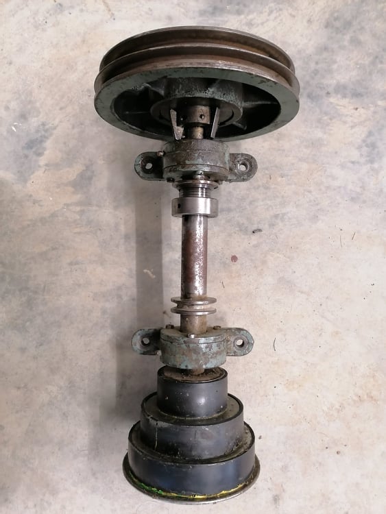

teraz by som mal par otazok:
ako sa dava dole remenica na plochy remen? asi bude niekde zaistena, ale na tej mojej sa dakto vyblaznil, a nalepil tam gumove pasy.

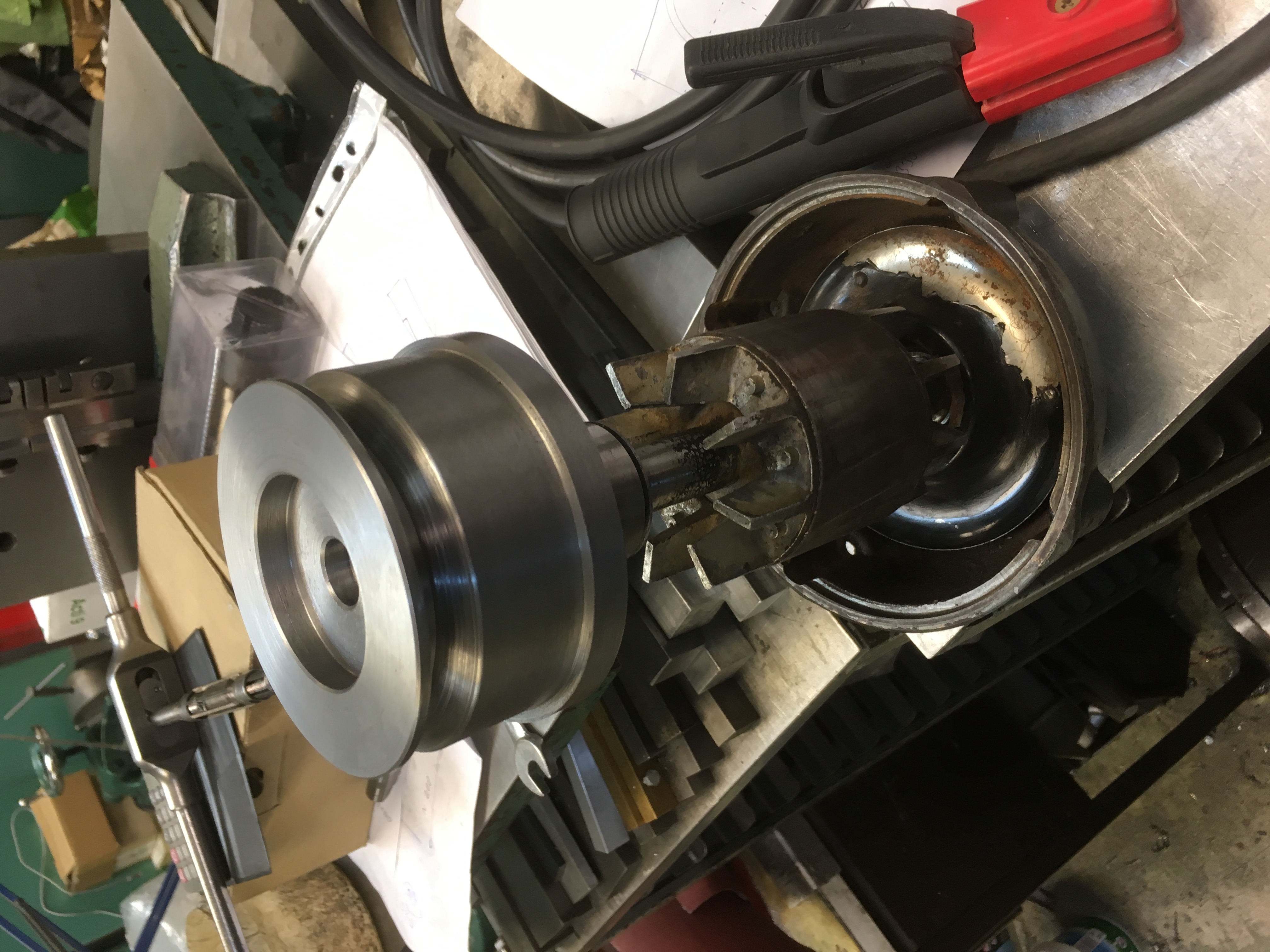

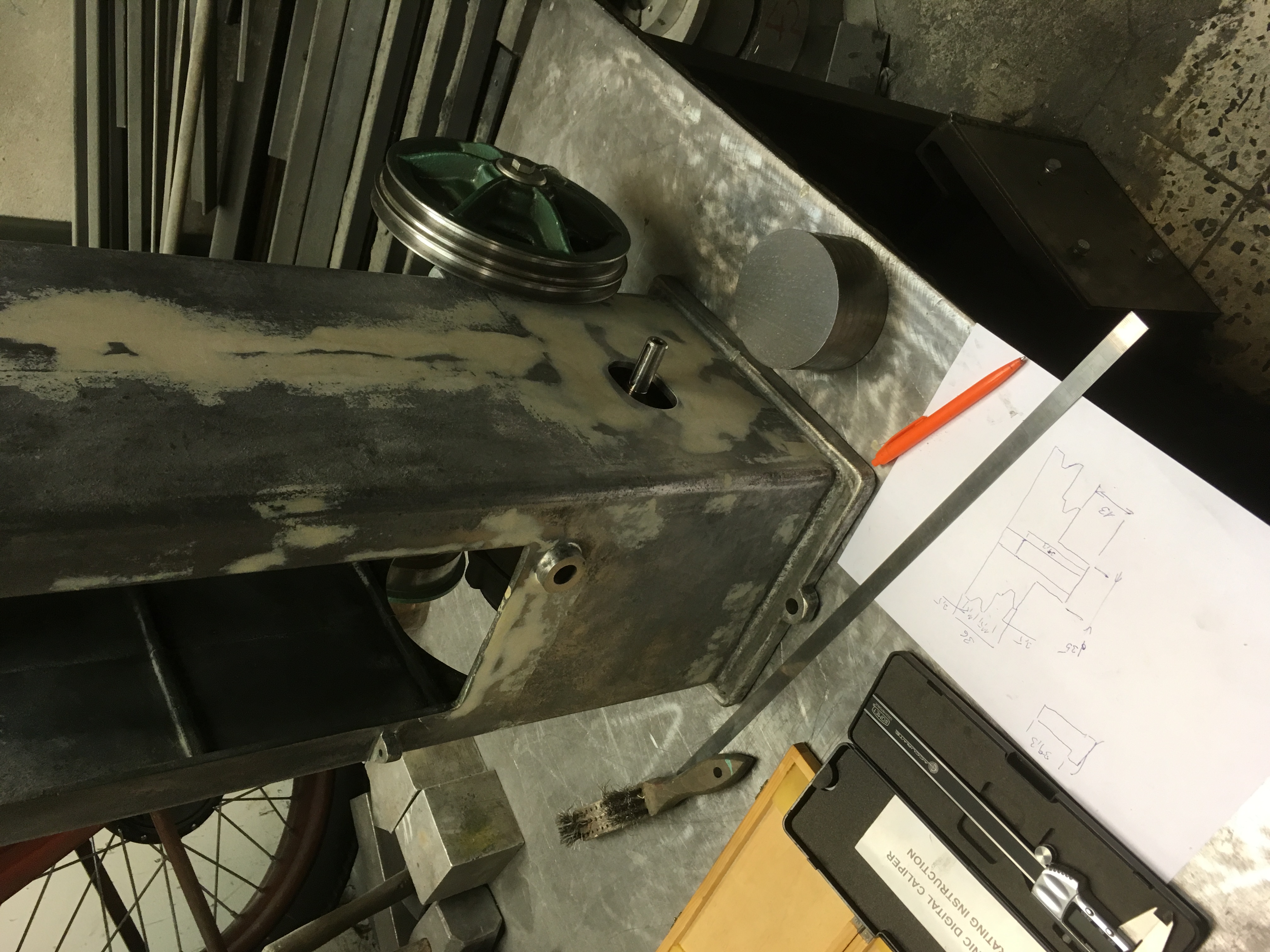

dalsia otazka, naco je tam na malinka remenicka v strede ?
a tretia otazka k tomuto "nahonu"

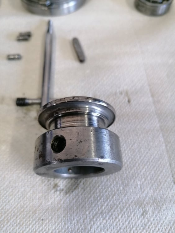

toto koliesko ktore ovlada spojku, je fakt takto zodrate? alebo tam bolo kedysi nejake lozisko
fakt mi to pripada ako original jamka na gulicky axialu, ale kde je druha salka to neviem :roll:

Předně bych rád řekl, že mě teprve teď začíná to fórum bavit. Začal jsem tu cca před rokem jako mladý a neznalý a teď tu můžu dávat rady :D

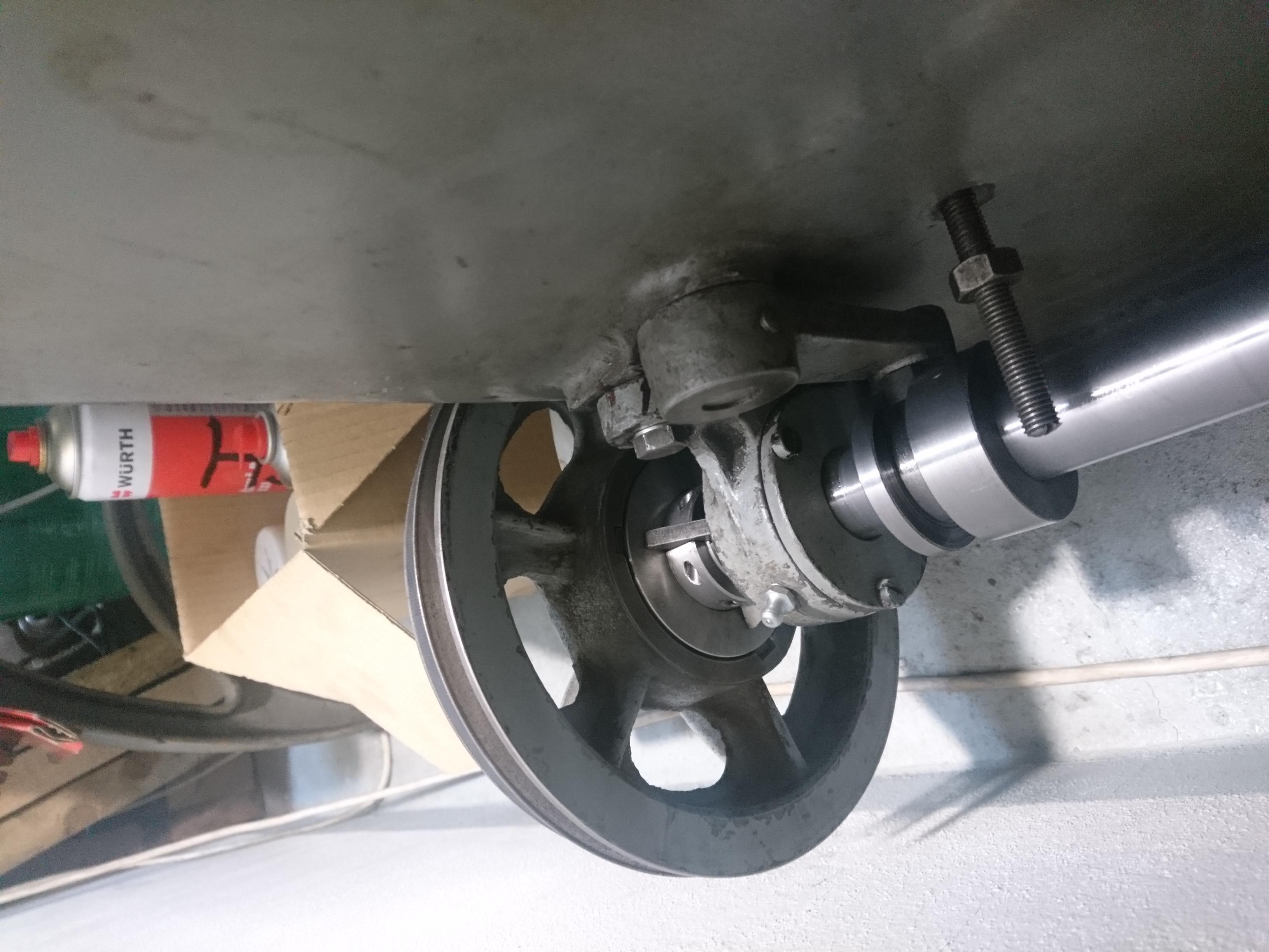

Z té řemenice na plochý řemen bych ty gumové pásy sundal (nenapadá mě smysluplný důvod proč to tam někdo dával - snad jen že zvětšil nepatrně průměr řemenice a tak třeba vyřešil klouzaní řemenu). Řemenici jde dobře sundat velkým stahovákem, zajištěná je tuším šroubovacím kolíčkem na nejmenším průměru řemenice.

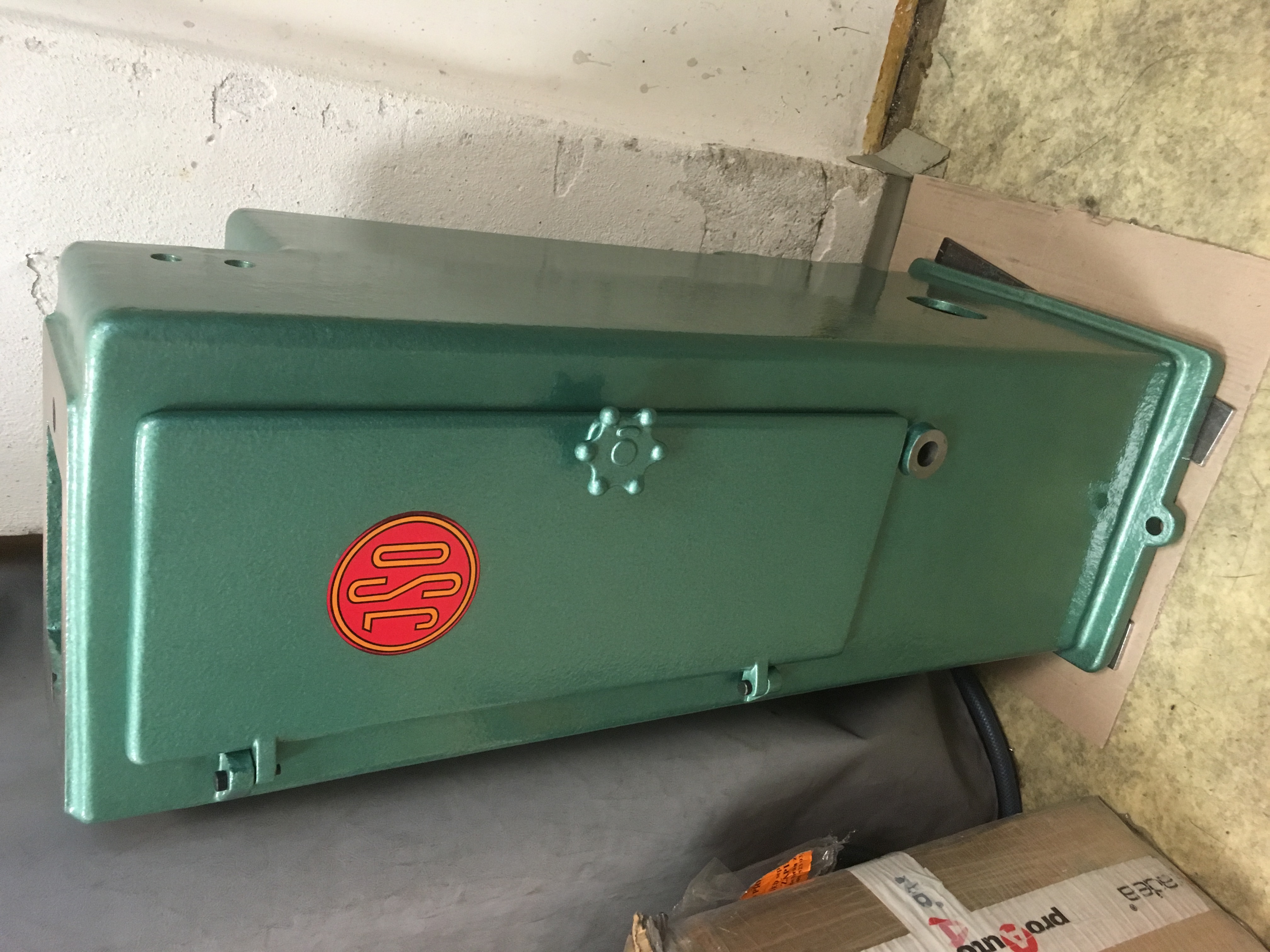

Malinká řemenice je na pohon čerpadla emulze, které by mělo být nad ní přišroubované do stěny levé nohy (podstavce). Uvnitř podstavce je totiž nádobka (resp. dvě nádoby, z jedné čerpadlo saje, do druhé stéká emulze z vany, mezi nima je přepážka která chytá špony aby je čerpadlo nenasálo).
To kolo s drážkou co ovládá spojku vypadá opravdu dost opotřebovaný (moje má pěkně ostrý tvar drážky). Do té drážky ("zápichu") zapadá ovládací kámen. Ten je na páce která je spojená hřídelkou na tu velkou ovládací ze předu stroje. Ovládání funguje principielně stejně jako ve vřeteníku, kde pomocí vidlice s dvěma kameny spojuješ vřeteno s řemenicí na plochý řemen. Snad jsem to popsal srozumitelně, fotky ještě dodám.

Tady jsou fotky. Na remenici by měl být vidět zajišťovací šroubek. Taky je snad jasnější princip ovládání spojky.

este by som chcel vediet, ako ma vyzerat poistka na kolecku prepinania posuvu pozdlzny/priecny:
v strede, mam tam len dierku

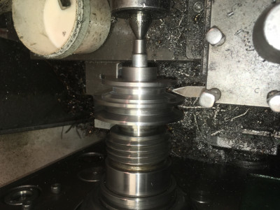

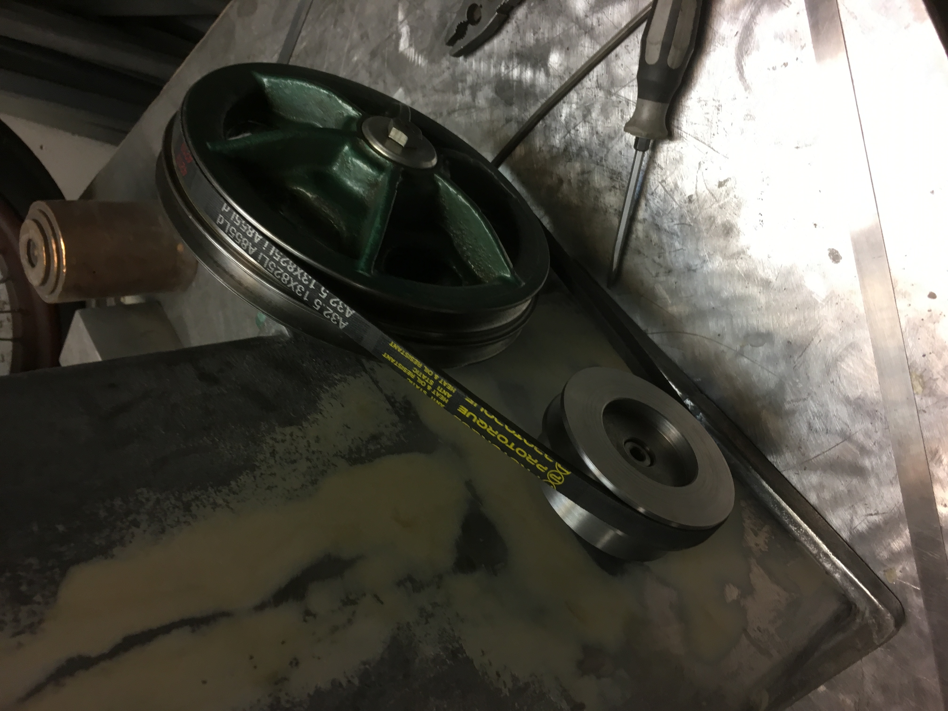

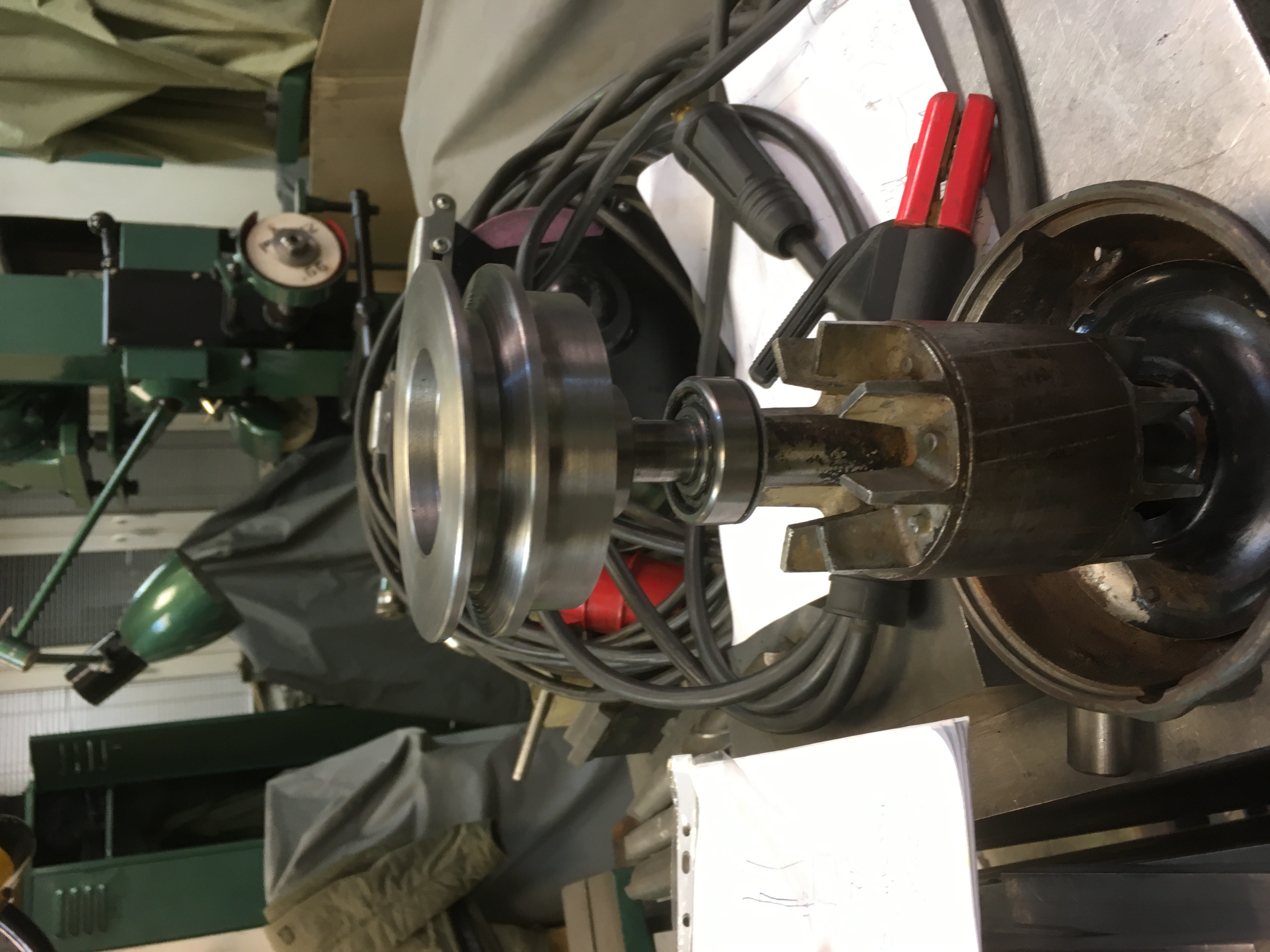

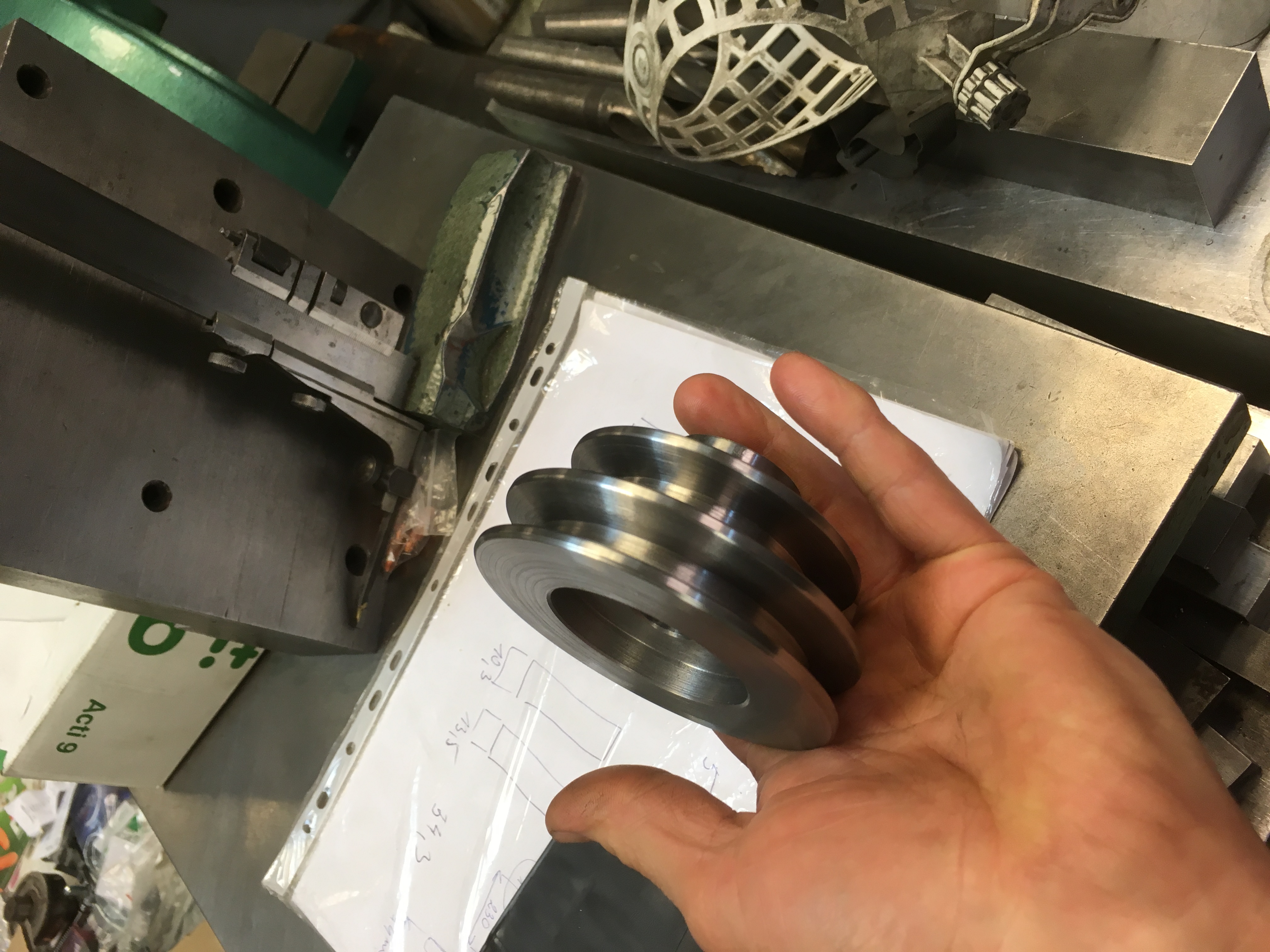

A dvojita remenica na motore, ja mam taku ze su obe rovnake, nieje to blbost? :lol:
ta velka dvojita co je na spojke, tam je tiez minimalny rozdiel v priemeroch, pride mi trosku blbe prehadzovat remen, ked sa otacky zmenia mozno o 5-10percent?
Štěpán
Příspěvky: 68
Registrován: 16. 2. 2013, 6:59
1. 5. 2021, 10:37
Dobrý den
Řemenice na motoru má dva různé průměry, zvolené tak aby byl klínový řemen při nasazení na dvojici řemenic na spojce a motoru napnutý stejně.
Nedávno jsem ji na svůj soustruh vyráběl.
Jinak rozdíl vpřevodu tam je ( poměr obvodů řemenic)

dakujem vsetkym zatial za fotky a rady,

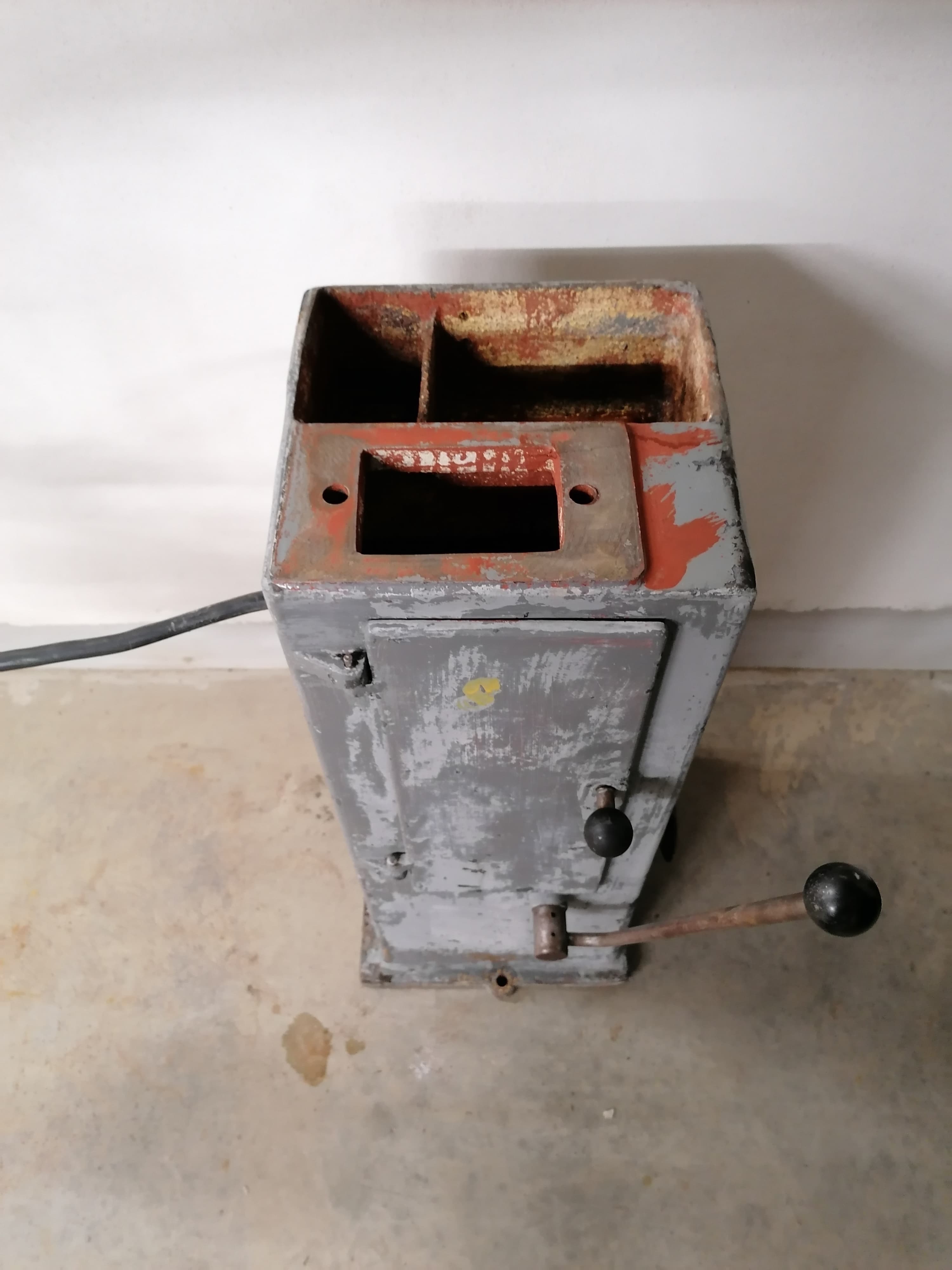

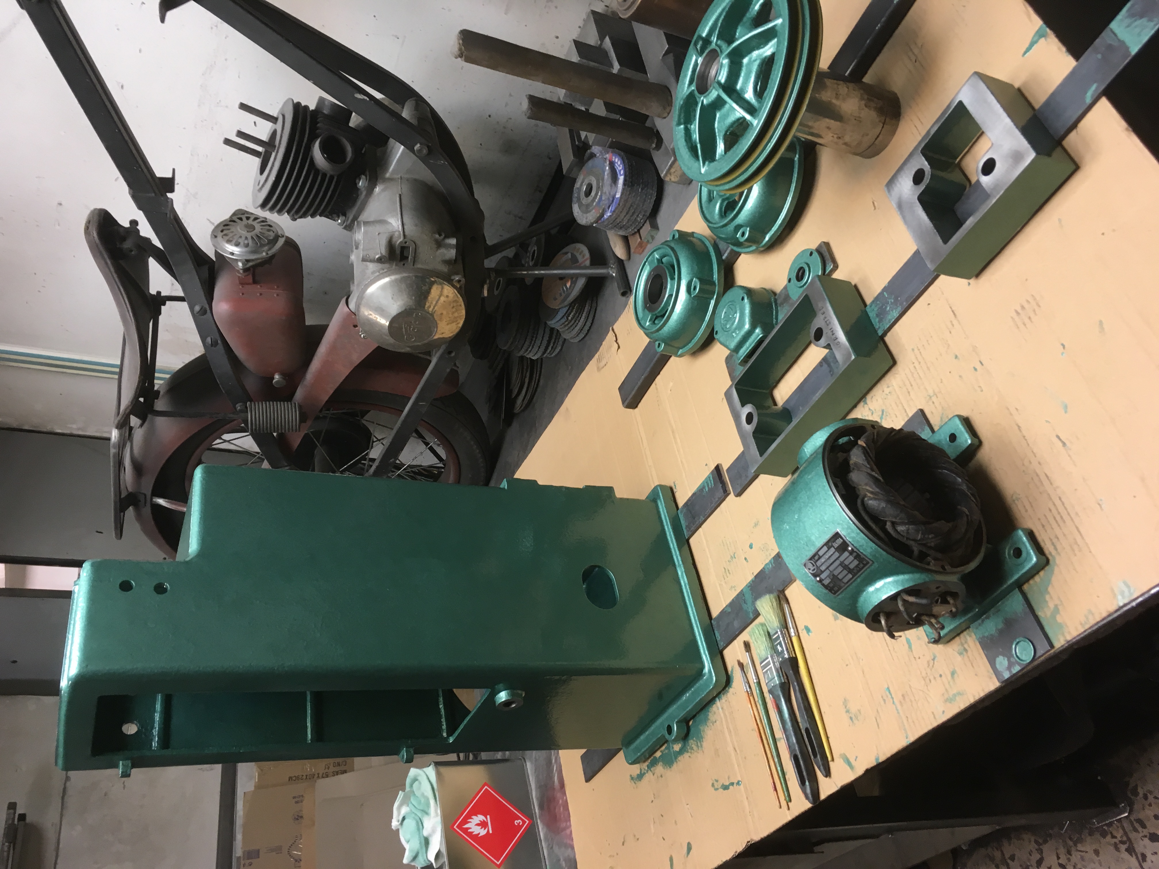

p.s. nadobky na emulziu su asi len odliate v lavej nohe nie? pod vanou vzadu su 2 "nadobky"
danodpp
Příspěvky: 334
Bydliště: Poprad
2. 5. 2021, 8:18
noha s nadobkami ?
v rohu vane je dierka, a prepazka je zrejme na odkalovanie hrubych necistot :lol:

danodpp píše: 2. 5. 2021, 8:18 noha s nadobkami ?
Je to přesně tak jak píšeš. Já mám na soustruhu původní čerpadlo tak až bude čas, můžu to nafotit popř. zkreslit, kdyby to chtěl někdo vyrábět. Přes léto bych možná zvládnul udělat i nějaké odlitky, kdyby to někdo s výrobou původního čerpadla myslel opravdu vážně.

Děkuju za fotky stojanu, já ho mám na starším modellu tohoto soustruhu bez těchto nádržek.
Těším se na fotky čerpadla, které bylo přepokládám umístěno někde na zadní straně nohy ?
Na vaně na špony mám v rohu také otvor, tak, že se asi na horní část stojanu musela umístit nádržka .
Kdyby jste dělal odlitky tak bych se asi nechal zlákat to čerpadlo dodělat i když si myslím, že tam tu mejdlovku nikdy lejt nebudu :D .

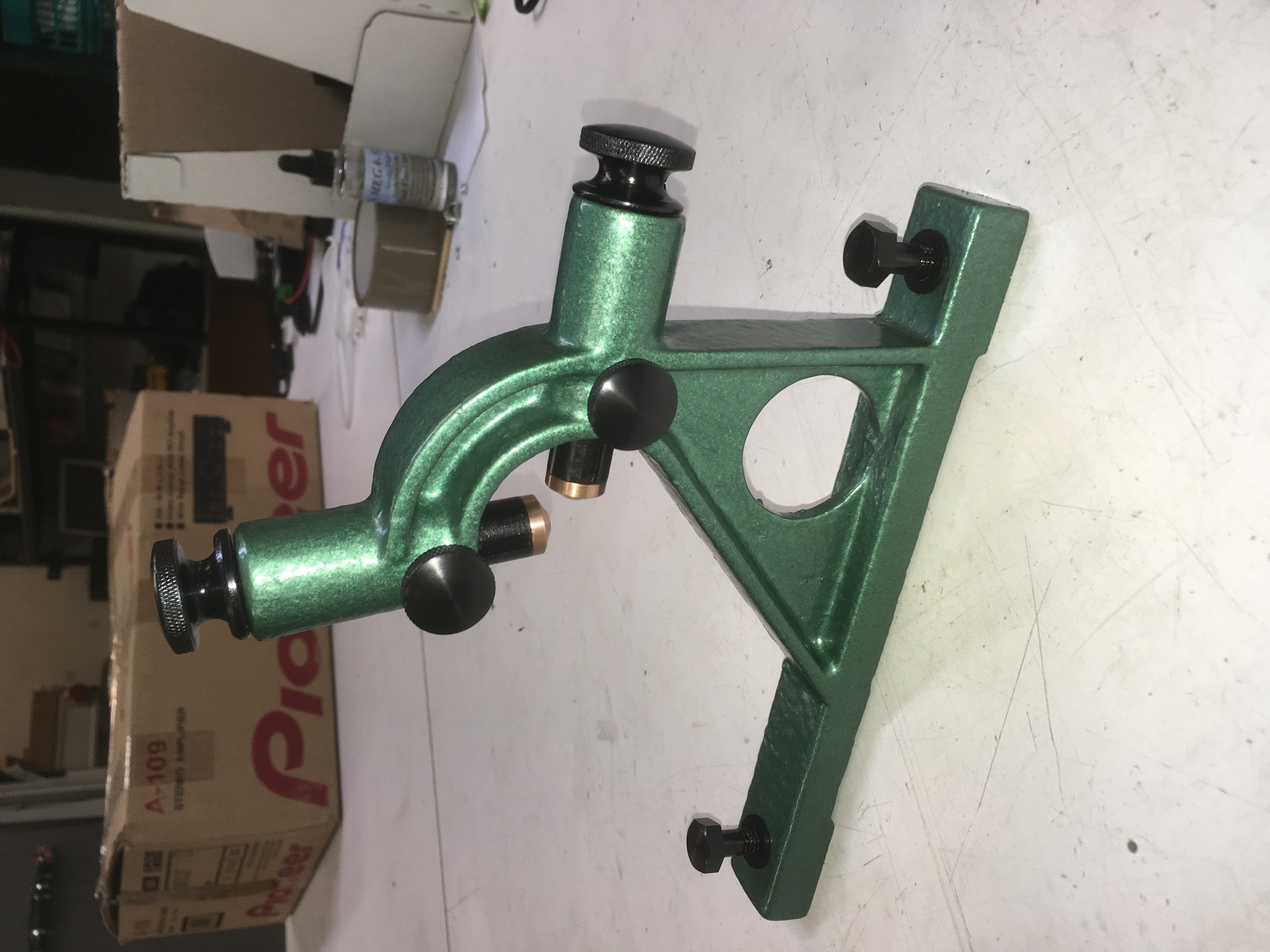

Nedávno se mi podařilo sehnat průběžnou lunetu v "povodňovém" stavu tu už jsem opravil ale pevnou lunetu nemám. Mohl bych si ji asi od známého vypůjčit a udělat odlitky ale zatím čekám jestli se ještě někde neobjeví.
